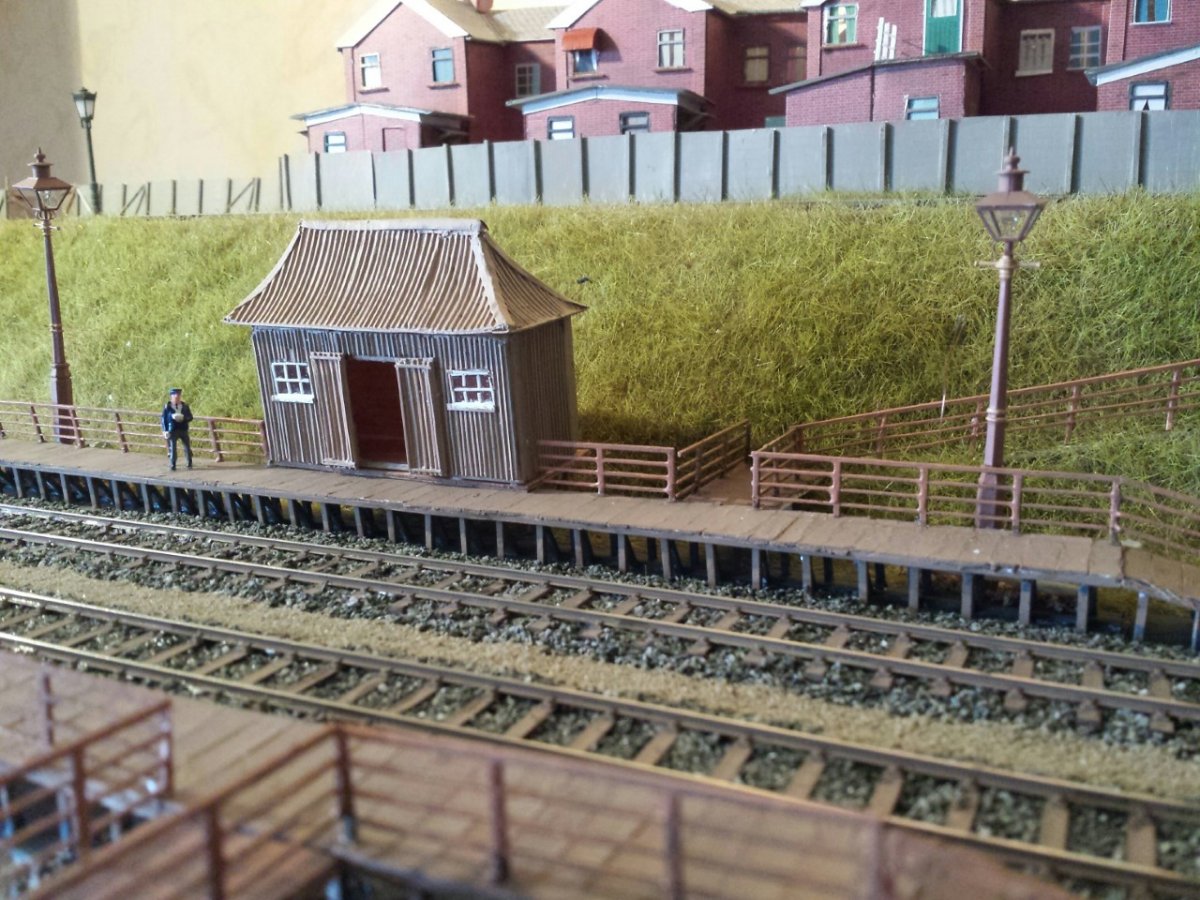

Na bijna de hele week ziek geweest te zijn, fleurde ik helemaal op toen de deurbel ging en een pakketje van de vrinden van Hattons werd gebracht. Neen...geen locs of karretjes, maar 9 prachtige lantaarns voor op de bak. Staan nog los, ik hoop ze van de week aan te kunnen sluiten.
Thijs

Goed Thijs, dat je lantaarns binnen zijn, dan kan nu het gas er op... of was het 12 Volt ?
http://www.eindhovenmodelbouw.nl
https://www.rmweb.co.uk/community/index.php?/topic/118309-cysgod-y-fedwen/
Merlin674
Berichten: 1030
Re: BMB 00-modulebaan, Algemeen.
Reactie #2384 Gepost op:
19 March 2017, 21:02:24 »
Hele fraaie lampjes Thijs! Led of gloeispiraal?
