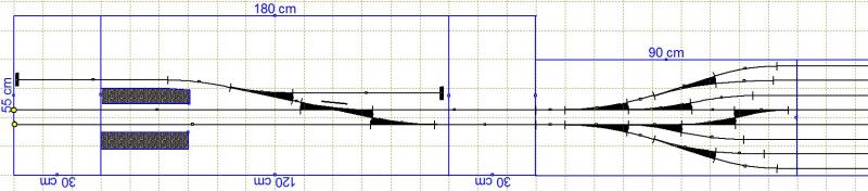

Ik denk dat we inmiddels veel goede suggesties hebben om tot een goed schaduwstation te komen. KISS is wat mij betreft ook een goede basis. Verwacht inderdaad geen aansturing met een computer en dergelijke. Gewoon een tableau met schakelaartjes. Achter de scherm zijn we inmiddels ook druk bezig met de financiering. Dat lijkt de goede kant op te gaan.
Ik wil nog wel een keer een voorbeeldje geven van de toegevoegde (speel)waarde van de overloopwissels.
Stel. Iemand (misschien ikzelf ooit) maakt een module met bovenstaand plannetje. Een deel van een stationnetje met twee doorgaande sporen en een derde perronspoor. Van dit derde spoor zou een treinstel (of GWR autocoach) kunnen vertrekken richting het schaduwstation. Deze kan dan op spoor 4 binnenkomen en vervolgens weer via de overloopwissel terug naar het stationnetje rijden. Wat mij betreft toegevoegde speelwaarde.
Werner
