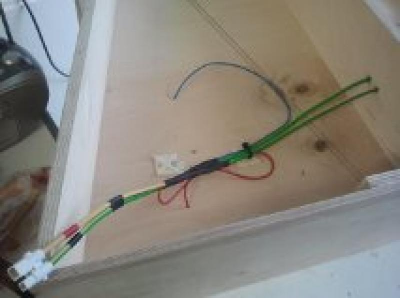

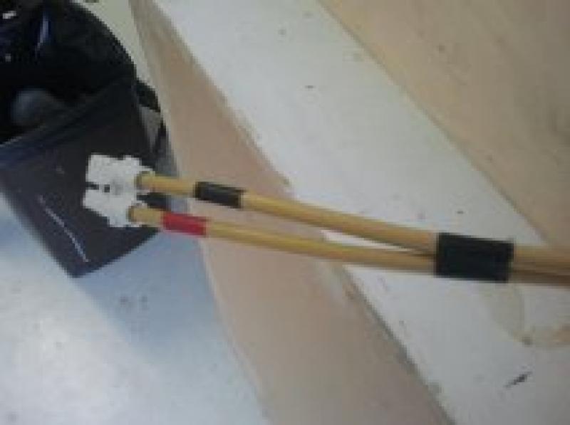

Foto's, even met de phone, ik zal maar niet zeggen hoe dat #@&%! kwam....
En dan ook nog van die waardeloze kl*** foto's!
Hier zie je de ringleiding met de aftakkingen onder de boogbak. De kleurcodering zit er al op:
Nu van dichtbij. Het zwarte plakbandje dient om de kabels bij elkaar te houden zodat er geen zijwaartse spanning in de ST16 plug op komt:
Hier zie je hoe de kabels gesoldeerd zitten op de megabiels van de boogbak. Die knoop is een trekontlasting. Dit wordt later nog aangepast:
Hierna heb ik de kabels nog in tyraps gehangen, maar die heb ik niet helemaal aangetrokken.
Volgens mij is dat niet nodig.
Nou ja, in ieder geval staat het klaar voor de rijdag op 29 augustus.
