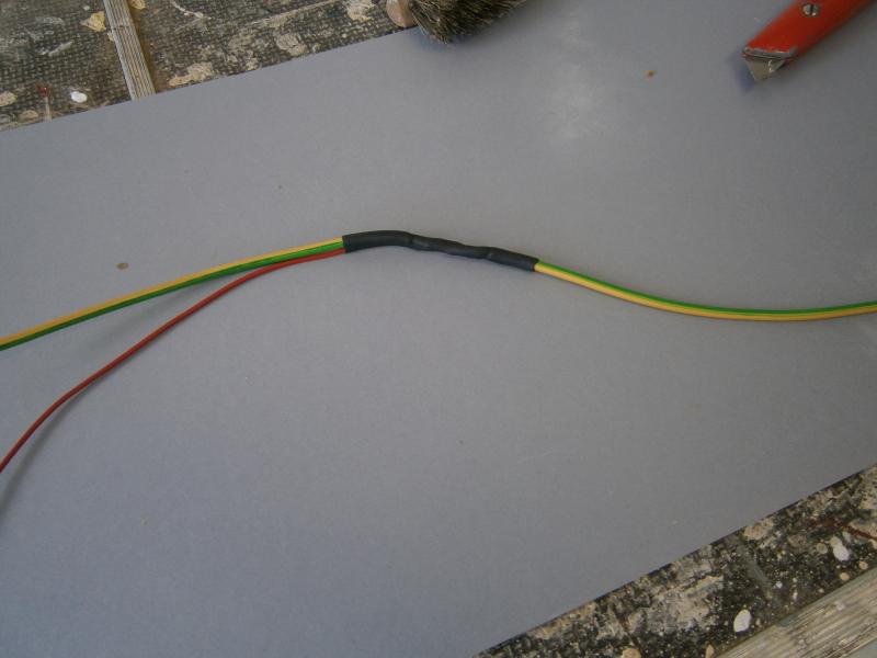

Vandaag 2 boogbakken bedraad met de 4mm
kabel.
Eerst krimpkous om de kabels heen gekrompen:

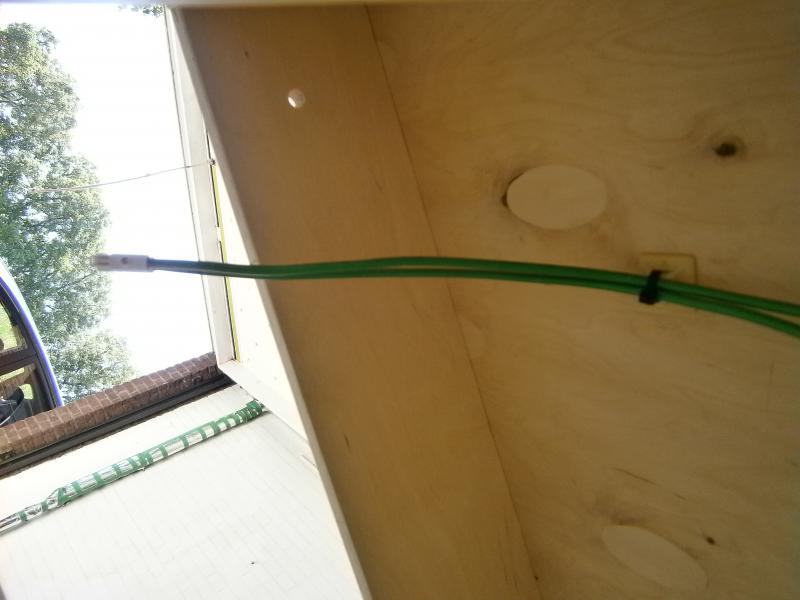

Daarna onder de bak gemonteerd:
De twee droppers gaan naar de printplaat op de boogbak toe. De ringleiding moet nog wel in de tyraps gehangen worden.

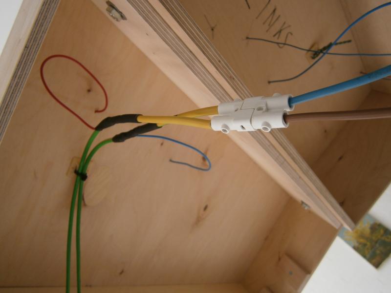

Nu gelijk eindelijk eens een goede bedrading maken voor de BB's. Droppers van 1mm
in de ringleiding gewoven en volgesoldeerd:
Nu nog krimpkous er overheen - hopelijk heb ik de goeie - en de ST16 plug erop. Dan nog twee nieuwe droppers van 1mm
maken voor de BB met ook een ST16 erop.

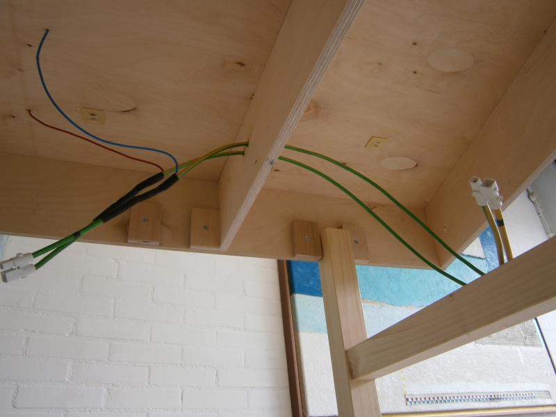

De bedrading van mijn bak incl de BB's en twee boogbakken is nu gereed.
Hier een paar plaatjes:
Hier zie je de ST16-verbinding van mijn bak (blauw/bruin, 2,5mm
) naar de eerste boogbak (geel, 4mm
) met op de achtergrond de 2 draden die de rails op de boogbak voeden. Deze zitten nu veilig onder de krimpkous aan de ringleiding gesoldeerd.
De ringleiding zit met een tyrap vast:

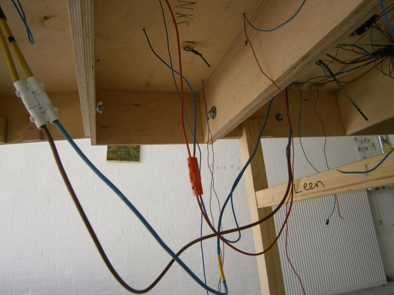

Hier het andere einde van de ringleiding, die ook met een tyrap vastzit. Hij gaat naar boogbak 2, als de er zou zijn:

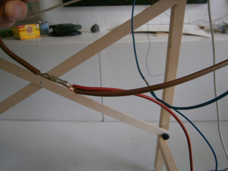

Hier zie je links boven weer de ST16-verbinding van bak naar boogbak en in het midden de ST16 verbinding van de ringleiding naar de BB. Deze ST16's zijn oranje geverfd, omdat ze geen deel uitmaken van de doorgaande ringleiding.
De 1mm
kabels van deze verbinding zijn aan één kant in de ringleiding vast gesoldeerd en zitten onder de grijze krimpkousen rechts van het midden. Aan de andere kant voeden ze de rails op de BB:
Nu alleen nog de kleurcodering.
