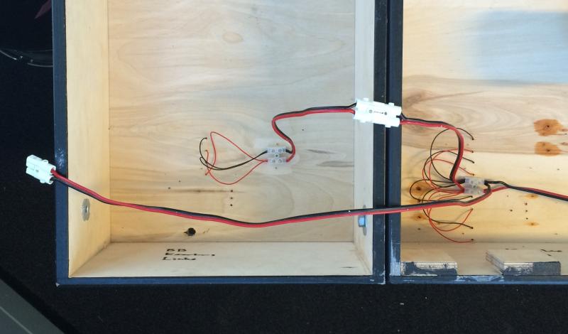

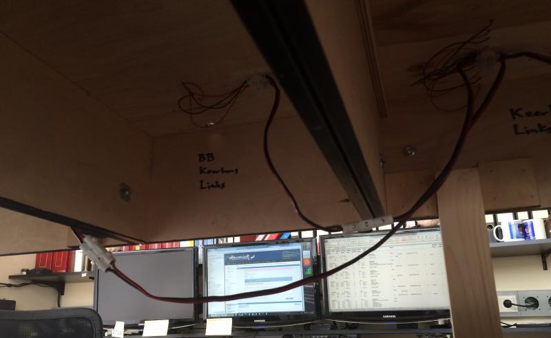

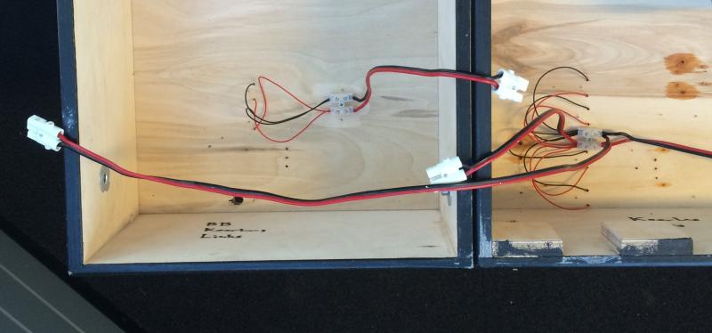

Tjalling, dat is bij de door mijn voorgestelde aanpassing nog steeds het geval.
Bij de oplossing die nu bij h0 (en N) gekozen is wordt de BB in principe van spanning voorzien vanuit een ST16 connector vanuit de inbreng en wordt er geen rekening gehouden met spanningsdoorvoer via al dan niet aanwezige raillassen.
De booster-booster scheiding zit nog steeds op de BB-BB overgang.
Hoe men e.a. in 00 wil oplossen .......
De inbreng-BB verbinding los
De inbreng-BB verbinding gemaakt
Zoals e.a. dus dan zit aangesloten wanneer op de linksgelegen inbreng geen booster aanwezig is (zoals in dit geval een BNUB)
en hierbij een plaatje van bovenaf.

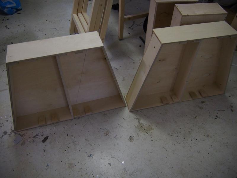

Vanmiddag alle klossen onder mijn boogbakken geplakt, t.w. die van de linker en rechter boogbak voor de kleine opstelling, plus alle drie de bakken voor de grote opstelling:

heb je op die grote boogbakken die blokjes op alle drie de bakken op dezelfde positie gezet?

Met mijn twee bakken zouden we een halve cirkel moeten kunnen maken, dus dan hoef jij niets te doen, tenzij je zelf ook een halve cirkel wil.  ;)
Antwoord op Rob zijn vraag: nee, op twee heb ik dubbele blokken gezet t.b.v. zowel de grote als de kleine boog en op één bak alleen enkele t.b.v. de grote boog.
In feite maakt het niet zoveel uit, maar ik denk dat het gewicht nu net nog ietsje beter verdeeld is.
De bakken passen in principe ook in een grote cirkel, maar die ga ik nu nog niet maken.
