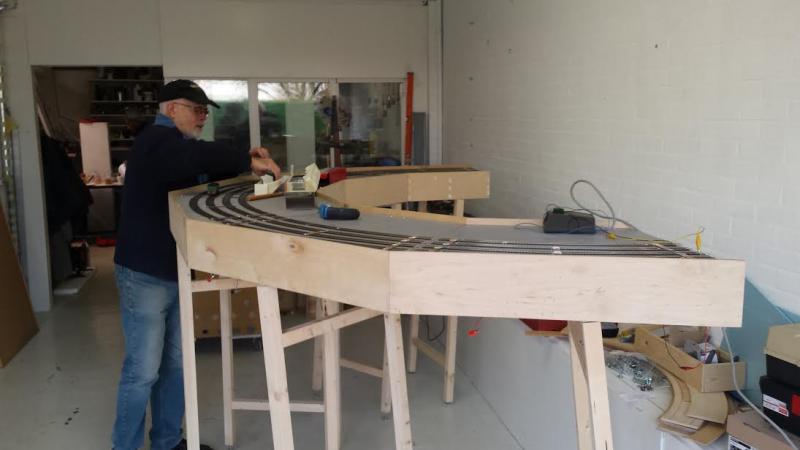

René heeft de werkplaats deze week zelf nodig en het is er nu toch koud.
Dus heb ik gisteren maar 2 grote boogbakken mee naar huis genomen om er de sporen voor te maken en daarna de megabielzen gezaagd en op dun karton geplakt.
Op één bak maak ik eerst de rails voor alle 6 de bakken van Rob en mij, en daarna die voor de 6 bakken van Henk.
Als meetinstrumenten heb ik een rolmaat en een mal die Henk vorig jaar een keer gemaakt heeft, waar we de radius niet meer van weten.
En een Peco track gauge die ik op 58mm gevijld heb.
Ik heb empirisch vastgesteld waar op de bak de radius van Henk zijn mal thuishoort, en heb van daaruit de radius gevonden die bij het voorste hoofdspoor hoort. Ik weet nog steeds niet hoe groot die is.
Gisteren en vandaag eerst alle 24 stukken rails op lengte gemaakt voor de 6 boogbakken.
Er komen 4 sporen op elke boogbak.
Zo krijgen we aan elke kant een opstel- annex afrijspoor en hoeven we daar de Fiddle Yard niet voor te gebruiken.
Verder heb ik, zwaar leunend op de aangepaste Peco track gauge, voor 3 bakken het spoor in elkaar gesoldeerd.
De tweede bak dient alleen om te kijken of het allemaal een beetje goed uitgelijnd is:
Het spoor ligt los op de onderste bak, maar het lijkt aardig te kloppen.
Leen.

Vandaag samen met Leen in de BMB werkplaats `Chez René` op 6 boogbakken de rails gelegd. Leen had zoals hierboven beschreven al het nodige voorbereid en hoofden we alleen maar de rails op de boogbak zodanig vast te maken dat er uiteindelijk een halve boog van 6 bakken mogelijk was.
Maar zoals gebruikelijk ging er in het passen en meten veel tijd zitten, maar toen we eenmaal het werk doorhadden, ging het toch vrij vlot. Zeker toen we doorhadden dat het de moeite loonde om elke bak waarop we de rails hadden gelegd, meteen te controleren door die te verbinden met een andere. Een heel enkele keer moest de op de megabiels gesoldeerde rails een millimetertje opschuiven om de boog zo vloeiend mogelijk te laten lopen.
Uiteindelijk waren aan het einde van de dag alle 6 de bakken klaar en kon de boog opgesteld worden. Zoals te verwachten van 2 vakmensen paste alles in één keer. Helaas kon er niet meer met een lok gereden worden, er moesten nog ongeveer 30 grote printstroken worden doorgeslepen en daar was geen tijd meer voor en ook geen zin meer in. Al met al weer flink opgeschoten.
Rob
Engelse banen zijn gewoon..... anders

De printstroken zijn zojuist 3 x doorgeslepen en de lok heeft over alle 4 de sporen gereden.
Ik heb er nog een paar hobbels uit gehaald en gekeken of de boog goed rijdt.
Ik ben daar nog niet helemaal 100% tevreden over.
Net toen ik de lok ingepakt had, bedacht ik me dat ik nog een foto had willen maken:
Overigens weten we nu de buitenmaten van de bakken: 2995mm.
Ik wist dat er iets 3 meter was, maar niet of dat nu de buitenmaat was of iets anders, bijv. de diameter van de boog van het spoor.
Het buitenste hoofdspoor moet dus een radius hebben van 1325mm.
Dat ga ik nog checken voordat ik de rails voor de andere boog ga maken.
Leen.
Laatst bewerkt op: 20 February 2016, 20:55:57 door St00mboy

Ik ga een mal maken om de grote boog mee te checken.
Ik denk dat hij nog iets beter moet.
Leen.

Misschien de bogen toch in één keer op de 6 gekoppelde bakken leggen en dan de bakken nummeren en een vaste volgorde aanhouden =
