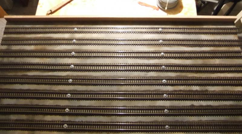

Bak D is nu nagenoeg klaar.
Nog te doen:
1) Ringleiding Schaduwstation ontbreekt nog.
2) 2 x ST16 eraan maken.
3) De 4 kabels van de dode secties ergens aansluiten.
4) De 25-polige plug monteren.
5) De analoge voeding voor de wisselaandrijvingen in orde maken (morgen verder).
1) Er moet nog een zwarte kabel aan de ringleiding. Die heeft Werner. De rode heb ik. Ik heb voor deze korte stukjes 1mm2  gebruikt. Ik wil op bak B en C graag 2,5mm2 gebruiken.
2) De ST-16 pluggen zitten eraan.
3) De kabels van de 4 dode secties zijn afgemonteerd op kroonstenen in afwachting van hoe we ze gaan schakelen. Dit is nu nog steeds een open eind.
4) De 25-polige kabel zit afgemonteerd en getest op de bak.
5) Volgende week komt er een nieuwe CDU en ik ga daarmee opnieuw testen.
Morgen schildert René de plaat onder de overige sporen ook bruin, de middelste twee waren al gedaan.
Daarna alleen nog gaten boren en de voor- en evt. achterkant van de bak verven.
Nu eerst verder met bak C. Hij staat al klaar.
Leen.

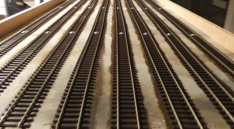

Bak C:
Wat nog moet:
1) Alle rails op 8 megabielzen solderen.
2) Dode secties maken. Eén komt er "achter" de megabiels in het flexibele stuk.
3) Bedraden.
4) Ringleiding maken.
5) Gaten boren.
Dit is een stuk minder werk dan Bak D.
