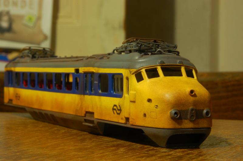

Ik heb besloten dat deze Frankenstein een voornaam krijgt.
De kenners weten dan genoeg.

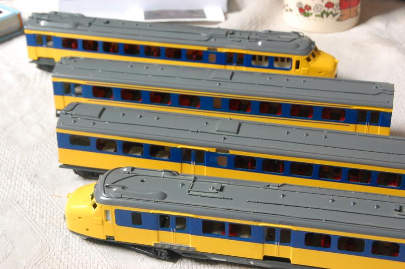

Het rouwgrijs van de daken:
Ook weer een simpele ratelkan van de Action. Of de kleur helemaal klopt?
Wie zal het zeggen. Als je de originele RAL-nummers op je modeltrein kwakt klopt de indruk zeker niet.
Hier het ensemble van opzij. Op de voorste bak zie je een paar reparatievlakken in het grijs. Foutje gemaakt tijdens het afplakken en gecorrigeerd met een kwastje Revell, dat net een andere kleur heeft.
De B-bak van dichtbij:

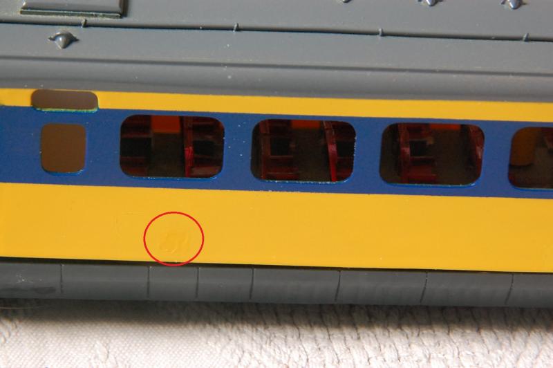

In de rode cirkel bevindt zich een reparatievlak. Hier trok ik na de blauwe spuitgang de verf los. Als je goed kijkt kun je het nog zien. Met een fijn penseeltje kwakte ik een rechthoek van geel om de lelijke plek. Het geel werd gemengd uit wit en fel geel. de kleur is subtiel anders dan het geel van de trein. Net als de reparatievlakken van deze apekop:
Het lijkt wel een Mondriaan. Wat zou die waard wezen? Ook 44 miljoen?

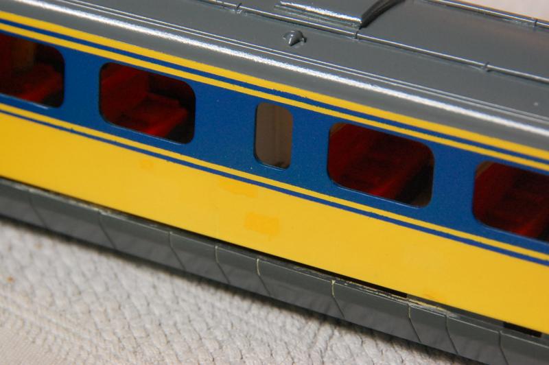

Blauwe banen getrokken op de A-bak. Afplakken, spuiten, tape verwijderen. Leuke klus.
Tot mijn verrassing blijkt de spuiterij redelijk geslaagd te zijn. Onder de loep zie je wel, dat het niet perfect is, maar met het blote oog ziet het er acceptabel uit. Ook als ik de leesbril opzet ;)
Ook op dit plaatje zijn een paar reparatievlakken nèt zichtbaar. Maar die mag je zelf opzoeken.
Nou oké, nog eentje dan:

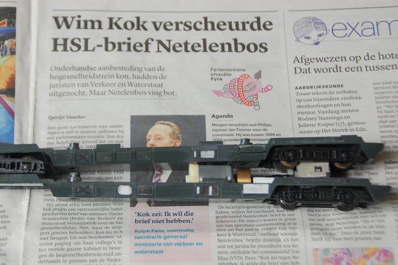

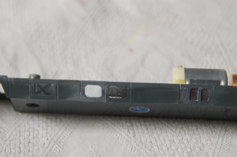

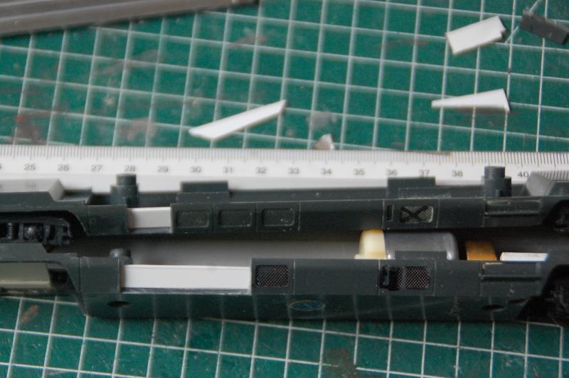

Nu de bakken geverfd zijn, wordt het tijd om aan de bodemplaten te knutselen.
In de schortplaten van de Lima- kopbakken zitten een stel luchtroosters.
Maar helaas niet op de juiste plaats.
Dus: de botte bijl erin.
O nee, het scherpe scalpel.

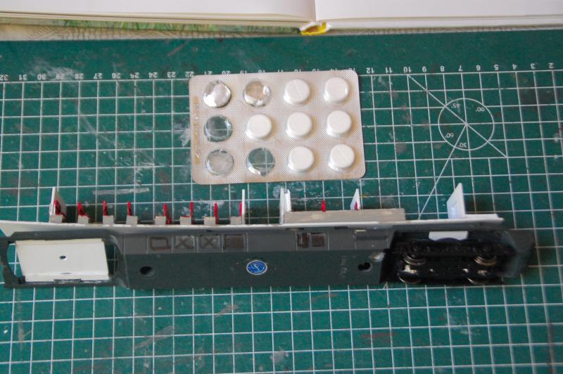

De BDk-bak:
De paracetamol ligt al klaar voor dit Hoofdpijndossier...
De doordrukstrips hebben een ruitjespatroon dat vrijwel gelijk is aan de roosters. Dus eventueel kan je die strips gebruiken om roosters van te prutsen.
Er zitten 3 roosters op een rijtje, 2 zitten verkeerd. Links ervan moet een rooster komen. helemaal rechts moeten 2 kleine roosters komen. Aangegeven met zwarte stift.
Maar met een beetje schuiven en puzzelen kom je er ook.
Roosters uitsnijden en uitruilen met gladde schortplaten.
Meteen de Bk-bak erbij pakken. Daar moet ook wat gebeuren.
Nu de losgesneden delen er weer inplakken, op de juiste plek. En een stukje styreen in dat rechtse rooster prakken, om er twee kleine roosters van te maken.
Ondertussen zoek ik naar foto's van de A-bak en de B-bak. Het is mij niet duidelijk of daar ook roosters in moeten.

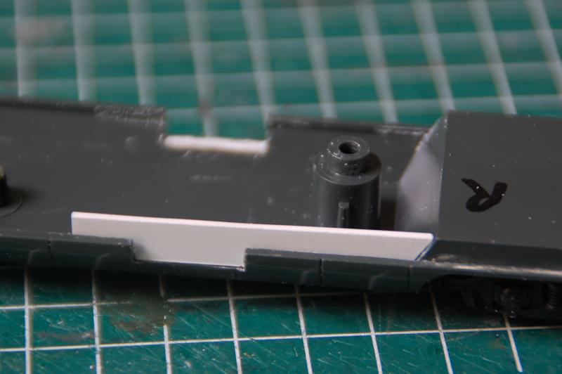

En hoppa!

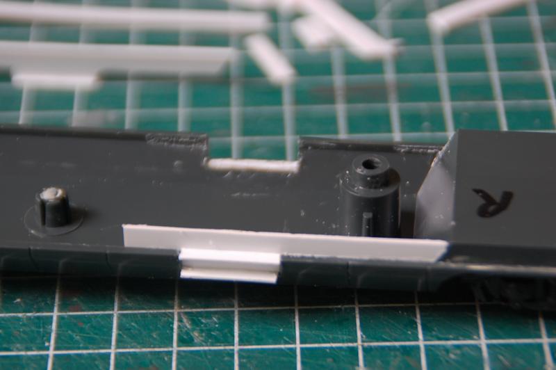

Het rechtse rooster werd simpel in tweeën gehakt door er een styrenen spijl op te plakken.
Beide bodemplaten. Zoek de tien verschillen.
De bodemplaat van de BDk-bak heeft inmiddels ook geen treden meer. De gaten worden opgevuld met styreen.
Nu de kieren in bodemplaat met dikke verf volkliederen. En dan maar schuren.
Zie de eerste foto: daar heeft de spijl in het rechterrooster zijn eerste grijze klodders ontvangen, om de naad weg te werken.

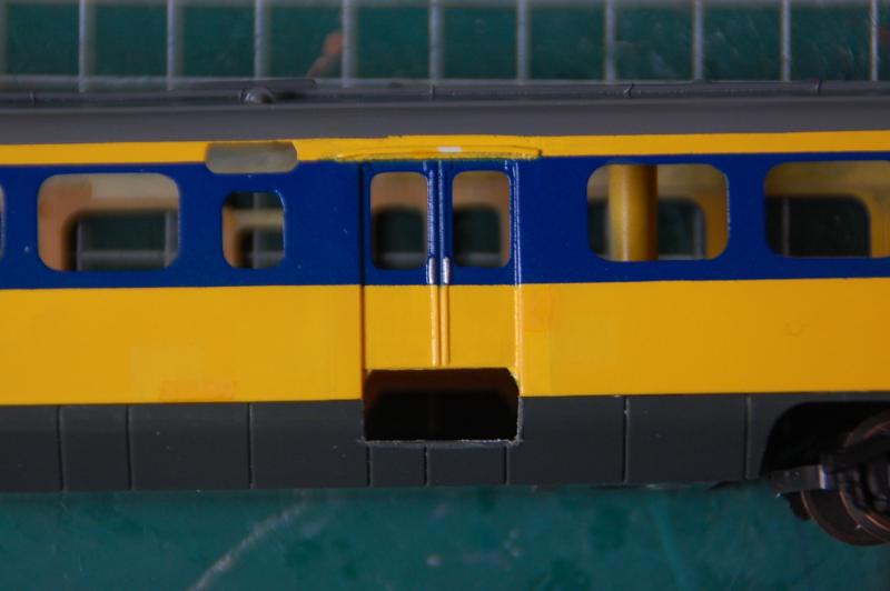

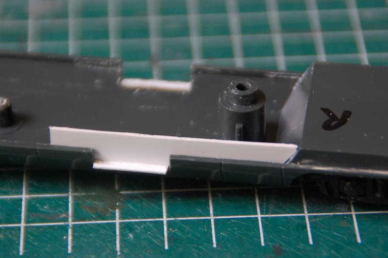

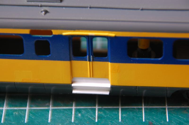

treden bij de deuren. Wat er zat was lelijk. Dat hakte ik dus weg:
Daar wordt de bodemplaat wel slap van trouwens.
Vervolgens in de bodemplaat een stukkie styreen.
De bodemplaat gaat ca1,5mm verticaal, buigt dan naar binnen onder een hoek van ca 45'. Het stukkie styreen wordt pas gemaakt op het trapgat, ca 17mm breed. Ter hoogte van het trapgat is het 7mm hoog , de rest is 4,5mm hoog. Wordt verlijmd in het verticale gedeelte van de bodemplaat en hersteld de stevigheid van de bodemplaat.
Bovenste traptrede moet precies aansluiten: de bovenkant van deze trede ligt gelijk met de onderkant van de kap
proefpassen:
Nu de kap er weer af, de bovenste trede gleichschalten gelijkschuren met de zijkant van de bodemplaat en dan kan de bodemplaat naar de spuiterij. O ja. En dan al die andere trappen nog, ...ehhhh..
in elkaar trappen!

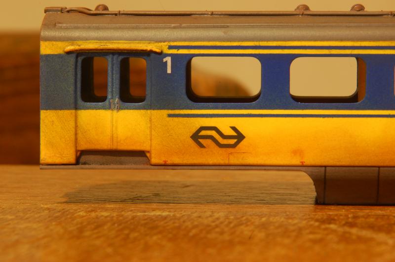

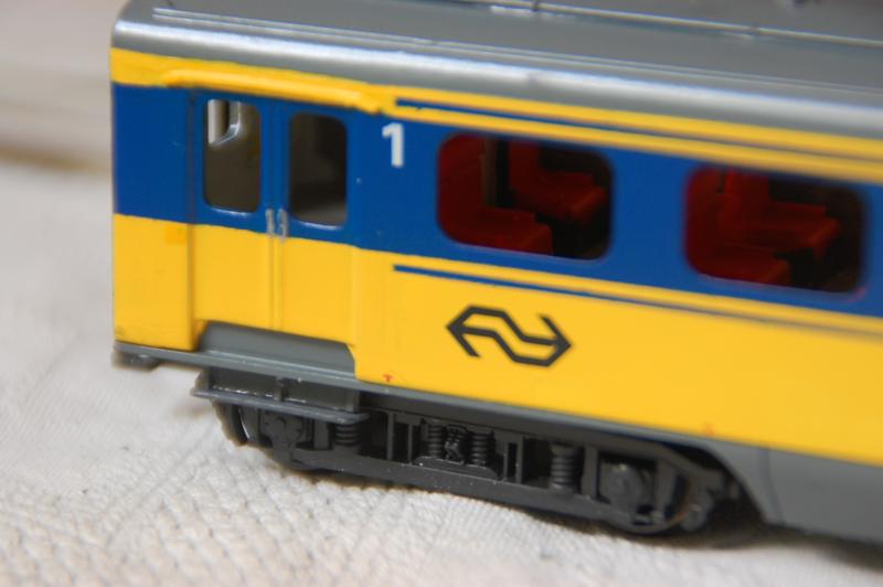

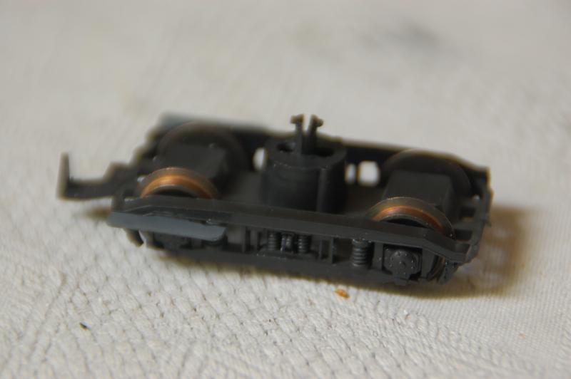

De nodige Kleinspoor-decals zijn inmiddels aangebracht en gefixeerd met een laagje spuitlak.
Nu verder met de traptreden ter hoogte van de daraistellen.

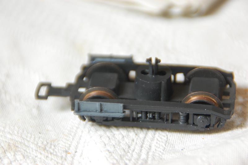

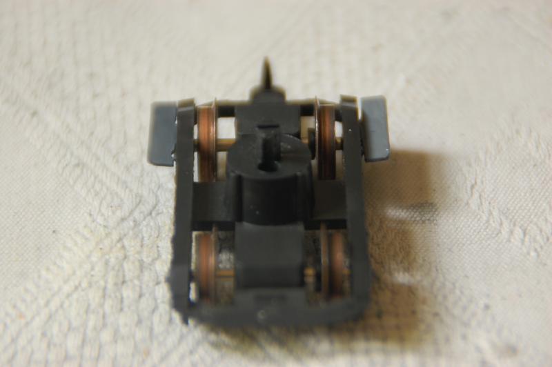

In het echie zitten die treden vast aan de wagenbak. Maar dat kan ik niet doen, omdat de draaistellen dan niet voldoende kunnen uitzwenken in mijn krappe bogen.
De trappen worden daarom aan de draaistellen gemonteerd, net als bij de Piko-hondekop.
Eerst de tree:
een strookje 0,5mm  dik styreen. Donkergrijs geschilderd. Het stukje styreen heeft een lipje, waarmee het wordt vastgestoken in het draaistel en gefixeerd met wat superrrlijm. Tussen de aspot en de bovenste draaistelbalk.
Hier van opzij:
Op foto's van de echte trein vallen ook de schopborden boven de treden op. Met wat styreen imiteer ik die:
Iets te hoog, die schopborden. Dus voorzichtig terugvijlen, totdat het draaistelvrij kan bewegen zonder vast te lopen tegen de bodemplaat. En weer een lik verf.
het hele spul op zijn plaats:

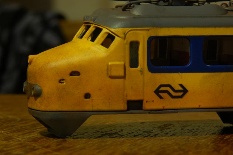

Je ziet op deze foto trouwens ook de nodige decals zitten: vishaak, klassenummer, hefpunt (of hoe dat ook maar heet)
Volgende stap: knoeien met vervuiling...

Inmiddels zit ik wat te knoeien met poedertjes en verdunde verf, want het moeten natuurlijk wel ranzige bakjes worden. Vergelijk met de voorkant van Frank Oude Elferinks boek. Ik herinner me dat ze er vooral in de winter soms niet uitzagen. Helemaal vet bruin van de aangekoekte drab. Als het dan weken achtereen vroor, konden ze niet door de wasstraat en werden ze vreselijk vies.
En dat lijkt mij nou juist stoer; de meeste modellen zijn veel te netjes. Deze moet eruit zien als een beest.
Ik wacht nog even met het monteren van de ramen, tot na de eerste weathering.

Vandaag kwam de humbrol matte acrylvarnish binnen.
En omdat het toch weekend is, meteen wat met poeder zitten spelen :-X
Nee, weatheringpoeder.
Nog nooit eerder gedaan, maar wat is dit verslavend spul.
Alle bakken voorzien van een flinke laag roestbruin op de onderste helft:
Daarna met donkerbruin nog wat regensporen en andere vuiligheid gesimuleerd.
Bk-bak met vuile neus.
A-bak met regensporen vanuit de dakgoot.
Terwijl ik dit plaatje maakte, bedacht ik me dat ik iets vergeten ben. Ik heb inmiddels ook trekogen, lampringen en vonkhoorns binnen van forumgenoot frie (Erwin Frick). Deze moeten ook nog aangebracht worden. En vervuild.
Komt vast wel goed. Meteen een excuus om nog een keer te vervuilen met poeders. Want wat is dit leuk om te doen (y)
