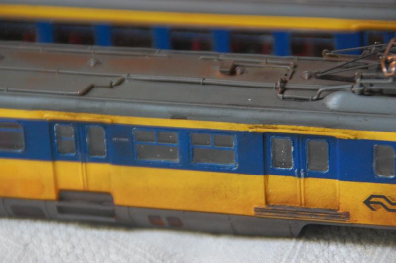

Re: Lima-Piko Frankenstein Hondekop
Reactie #105 Gepost op:
23 June 2015, 08:03:21 »

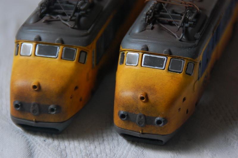

De vervuiling is mooi gelukt.
Exact zoals ik ze herinner. Wel zou ik de tips van Jamie ter harte nemen.
Grtz,
Niels

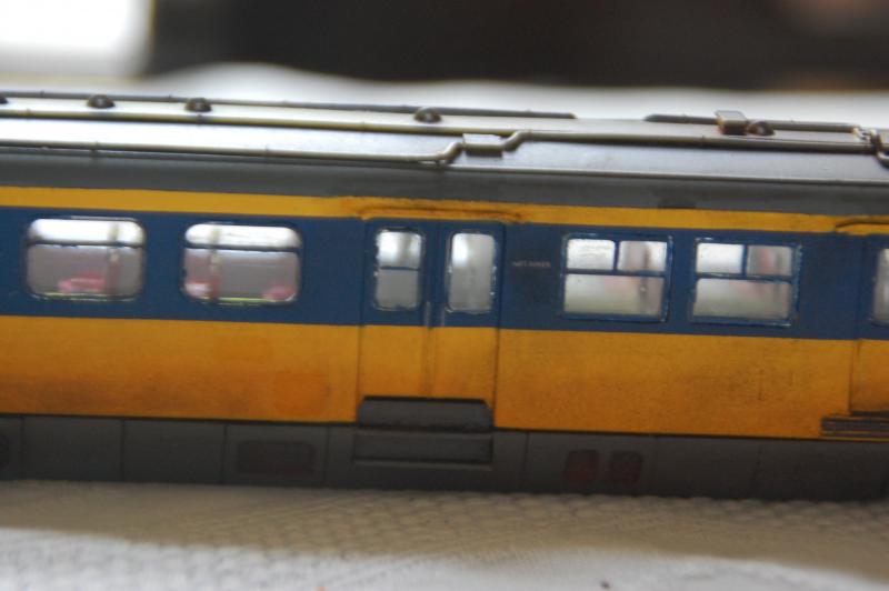

Ondertussen eisen mooi weer, tuinonderhoud en gezelligheid hun tol.
Deze maand is niet de beste modelbouwmaand.
Desondanks toch bezig de Hondekop wind- en waterdicht te maken.
De ramen werden met Mod Podge op hun plek geplakt.
De Sprinter-ramen van Fleischmann op hun plaats in de BDk-bak. Achter deze ramen zit de motor verstopt.
Vaag plaatje.
Niettemin vallen een paar dingen op:
-links gewone Masticaramen, rechts Sprinterramen. Het verschil is nu al duidelijk, wordt straks nog groter als rechts de schuiframen worden geverfd.
-Het blauw verven van de kozijnen moet nog worden bijgewerkt. (zucht)
-De vrije doorkijk in de rechter afdeling is gelukt. De motor is verborgen onder het (verhoogde) interieur. Wel moet de "vloer" een donkerder kleur krijgen. En dan nog een zwik passagiers erin.

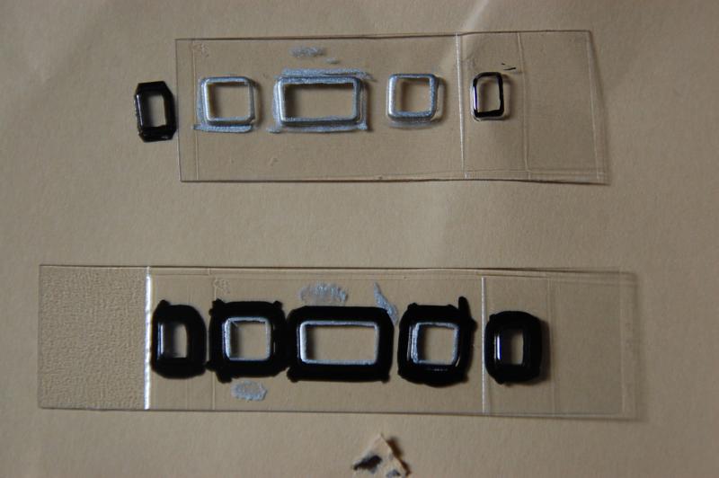

Nu de vakantie voorbij is, klooi ik verder aan de kop van de Frankensteinhondekop.
Ruitjes.
De bekende GM&S-ramen.
In 2 gangen werden ze op kleur gebracht:
De binnenkant van de buitenkant heeft op foto's een soort aluminiumkleur. Daar omheen zit iets zwarts.
Eerst dus de randen aluminiumkleurig geverfd(de bovenste)
Vervolgens de randen nog zwart gemaakt met een stift (de onderste)
Daarna zorgvuldig volgens handleiding de ruitjes plaatsen. Hiertoe moeten eerst de sponningen met sleutelvijltjes wat worden uitgeruimd. Rustig klooien, geen haast hebben. Het is trouwens veel te plakkerig weer om haast te hebben. Gelukkig ben ik vandaag vrij.
De ruiten worden met Mod Podge op hun plek geplakt.
Dan krijg je dit:
Het schilderwerk is helaas net niet helemaal strak. Maar met wat vervuilen kan ik dat wel verdoezelen straks.
Want ik wil dadelijk goed kunnen zien, waar de ruitenwissers wissen.
En vooral ook, waar ze NIET wissen
groeten

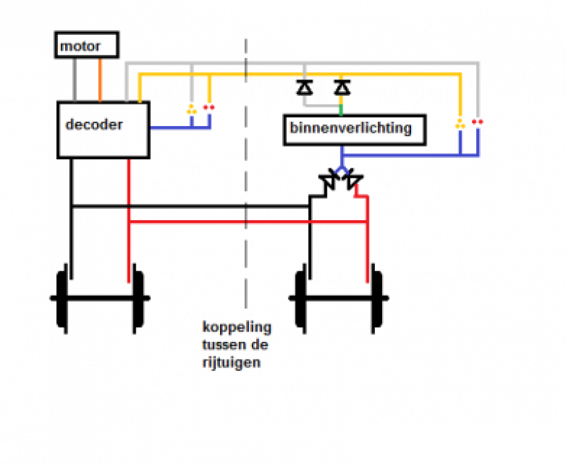

Ondertussen vraag ik me af, hoe ik binnenverlichting in de rijtuigen kan knoeien.
En kop-en-staartverlichting.
Zou dat ook zo kunnen?
Alvast een extra diode getekend, voor het geval dat...
4 draden tussen de rijtuigen:
-rood en zwart (
) voor stroomopname over meerdere draaistellen
-geel en wit voor kop en staart.
De binnenverlichting wordt via diodes gevoed vanuit rood of zwart. Retour via wit of geel, afhankelijk van de rijrichting.
Zodra je dus de buitenverlichting aansteekt, komt ook de binnenverlichting op.
Hierbij ga ik uit van simpele LEDstrips in warm-wit.
Kan dit?
Hendrik Jan
-Billy Connolly
Dirk J
Berichten: 1459
Reactie #116 Gepost op:
25 September 2015, 20:43:06 »
Ja. Mits je ook diodes gebruikt in de rijtuigen bij het verbinden van wit en geel naar de binnenverlichting. Anders branden front- en sluitseinen altijd samen.

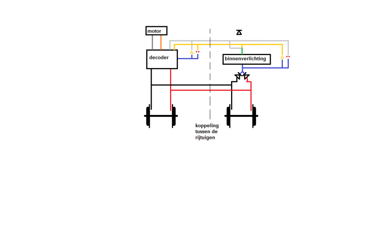

Juist ja...
zoiets?
groeten
Hendrik Jan
-Billy Connolly
Dirk J
Berichten: 1459
Reactie #118 Gepost op:
25 September 2015, 22:52:10 »
Klopt.
Berichten: 10776
Reactie #119 Gepost op:
25 September 2015, 22:56:10 »
Waarom de binnenverlichting gekoppeld aan de buitenverlichting? Met kop- en sluitlichten rij je altijd..en dus ook met binnenverlichting. Waarom die dan niet rechtstreeks vanaf de rails voeden?
