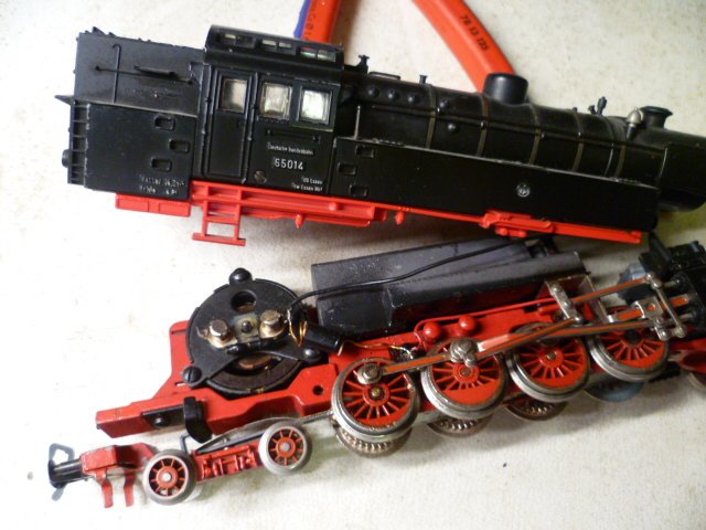

De oude BR65 was al in de jaren zeventig uit de catalogus verdwenen. Fleischmann heeft in 1985 een geheel opnieuw ontwikkelde BR65 op de markt gebracht. Dat is het model dat Ed in de eerste post laat zien. Dat model heeft altijd hetzelfde motorhuis gehad met twee bevestigingsboutjes voor het motorschild. Beperkte technische aanpassingen, zoals het vijfpolig anker met vliegwiel, hebben dat nooit veranderd.
Voor iemand die dit draadje later vindt en niet wil dremelen, is van belang dat het geïsoleerde motorschild uit de huidige onderdelenlijst prima past. Mijn model rijdt er voortreffelijk mee.
Hier een foto van Br65 met schroeven buiten de magneet!

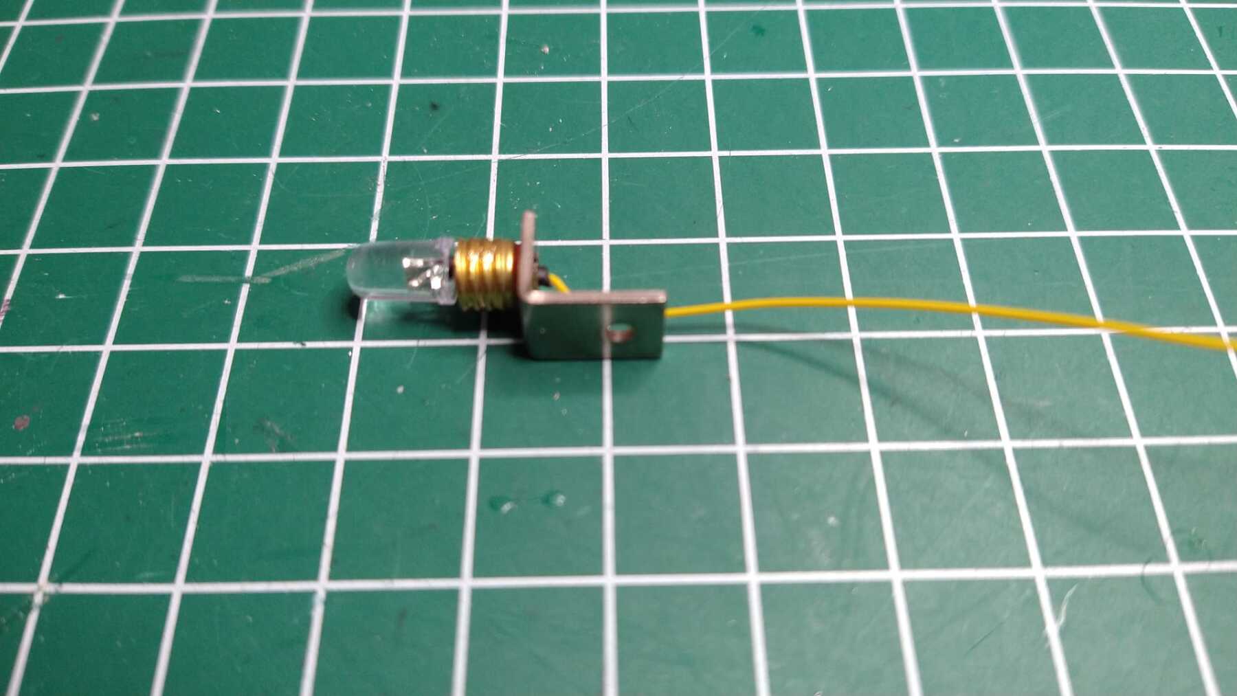

Zie hoe ik het heb opgelost. Even de maximale maat nemen van houder met lampje en dan vervangen door de led. Misschien dat je wat van de koperen schroefhouder moet afhalen, maar dan heb je wel een mooi resultaat. Anode aan de schroefhouder solderen en de boel zit vast.  Wel warm witte leds gebruiken want dat staat echt mooier.
][/url]

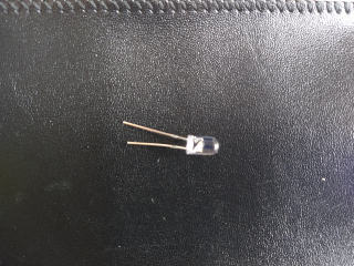

Ik begrijp niet helemaal goed je vraag, maar ter info dit is een gewone warm witte led van 5mm welke ik toendertijd bij oom Alie heb gekocht. Onderstaand de URL. Of denk je dat deze led inclusief de ftting is? Bijgevoegd een foto van de gebruikte led en het resultaat van inbouw in een Fleischmann BR01. Persoonlijk vind ik het zeer becvredigend.
Mocht je nog vragen hebben, brandt los.

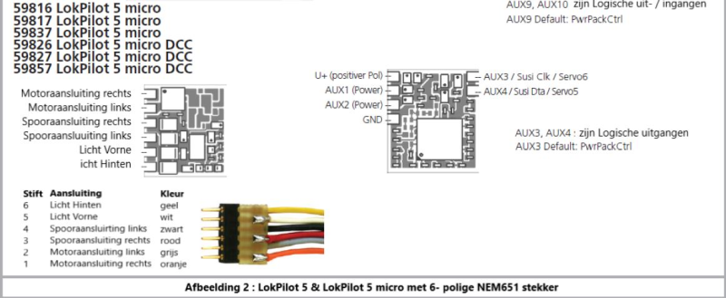

Nu mag ik graag wat bijleren en misschien denken meerdere lezers hetzelfde als ik. Maar als ik een plaatje zoals onderstaand zie waarin nem651 wordt aangehaald met een 6-polige stekker zie ik ook heel duidelijk een + plus aansluiting, dan ben ik niet iemand die de plus aan een spoorstaaf gaat hangen. En dat is wat jij zegt een, en ik geloof je. Maar laat ik duidelijk zijn, technisch weet ik absoluut niet hoe het allemaal geregeld is in de decoder dus misschien doe ik wel een verkeerde aanname en met mij ook andere lezers. Maar misschien dat jij het simpel kan verklaren want daar kunnen we alleen maar wijzer van worden.
PS. De anode zal inderdaad wel op de kern zitten... ;D
