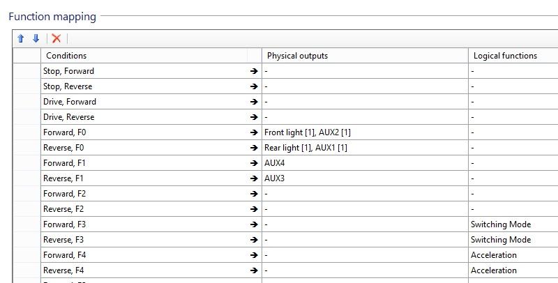

Ik heb een klein probleempje met de licht instellingen van deze loc. Ik zou namelijk graag de sluitlichten apart willen bedienen, dan wel in en uit kunnen schakelen. Helaas is mij dit nog niet gelukt.
Ik heb momenteel de volgende lichtfuncties:
F0 = head light en sluit licht brandt rijrichting afhankelijk
F1 = top light brandt niet rijrichting afhankelijk bij CAB 2.
F2 = top light brandt niet rijrichting afhankelijk bij CAB 1.
Kan iemand (die deze loc misschien ook heeft) mij vertellen of het inderdaad mogelijk om dit met functiemapping te realiseren is, en zo ja welke instellingen ik moet aanpassen?
Het lukt mij niet om iets zinnigs te doen met de uitgangen AUX 3 en AUX4. Slechts een beetje geflikker van lichten.
Ik heb de volgende instellingen uitgeprobeerd, echter niet met het gewenste resultaat. Ik heb geen lokprogrammer, maar wel de software op de pc.
cv 31 = 16
cv 32 = 2
cv 490 = 16  (AUX 3)
cv 506 = 16
cv 31 = 16
cv 32 = 3
cv 266 = 32 (AUX 4)
cv 282 = 32
Wie o wie kan mij verder helpen?
groet,
Hans
« Laatst bewerkt op: 12 March 2015, 20:35:46 door Hans.F. Reden: aanvullende uitleg »
  • Berichten: 7170
Re: ACME 186 NS Hispeed
« Reactie #32 Gepost op: 12 March 2015, 21:13:37 »
Hans,
CV31 = 16, CV32 = 2
CV330 =   9
CV346 =   6
CV362 =  32
CV378 =  16
CV394 =   0
CV410 =   0
Uitgaande van de default V4 waarden.
Gr, Ben.

Hartelijk dank voor je snelle reactie. Ik heb jouw Physical outputs echter opgeslagen onder de toetsen F5 en F6 en het werkt (uiteraard, anders had jij het niet zo opgegeven).
Ik heb nu de volgende mogelijkheden:
F0 = Headlight rijrichting afhankelijk (dus alleen de onderste witte led)
F1 = toplight CAB2 rijrichting onafhankelijk (dus alleen de bovenste witte led)
F2 = toplight CAB1 rijrichting onafhankelijk (dus alleen de bovenste witte led)
F5 = headlight + toplight rijrichting  afhankelijk (dus onderste en bovenste witte led)
F6 = sluitlicht rijrichting afhankelijk (dus alleen de rode led)
De volgende stap zou kunnen zijn: F7 = iets dat knippert, F8 = gevarensein. (Ik heb een TC en heb dus maar 8 functietoetsen).
Tot zover bedankt voor de hulp.

Gister de Traxx opgehaald. Vandaag wilde ik locadres programmeren met de rode muis echter als ik de loc op het programmeerspoor zet gaan alle lichten meteen vol aan en geeft de loc een piepend geluid. Bij het toekennen van het adres geeft de loc een schok en gaan vervolgens weer de licht en gepiep aan. Wat kan dit zijn? Iemand ervaring hiermee? Of is de decoder bij aflevering al direct kapot?
Als ie twee rail is zit er standaard géén decoder in......
  • Berichten: 18616
    • Het Groterdam Project
« Reactie #42 Gepost op: 29 March 2015, 13:24:07 »
Daar zit geen decoder in, dus nog even inprikken.

Mij rest nog wel de vraag hoe ik met de lokprogrammer en bijbehorende software versie 4.4.16 aan een zijde van de lok de front- en sluitseinen kan uitschakelen en aan de andere zijde van de lok deze seinen met de rijrichting te kan laten wisselen?
Een printscreen zou mij enorm helpen.
