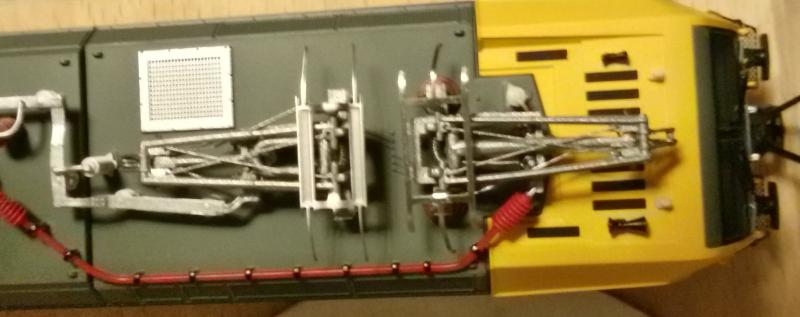

Ik wacht op de eerste die duidelijk foto's (origineel naast het ACME model heeft van het niet exact kloppende sleepstuk.
Is het nooit eerder opgevallen bij andere 186ers van ACME of heeft de NSer de primeur?

De Fyra traxx heeft het zelfde probleem

Maar kan niemand een foto van een echte panto laten zien?
In Rotterdam staat een brug over het spoor, daar komen dze mooie dames met regelmaat, dus als iemand zin heeft.... ;D
Eerlijk gezegd stoort het mij niet, maar aangezien je straks kan kiezen, dan maken Brawa,LS,Trix/Märklin en Roco ook nog een kans om wat te verkopen 8)

@Bob R. Zie bericht 9134 van Thom in het draadje Onlangs gespot, de foto's. Doorklicken op de Flickr site. Betere foto's van het dak kan je niet krijgen.

Ah, dank, die zijn nieuw voor mij  (y)
Eerlijk gezegd, ik geloof direct dat het niet exact klopt, maar erg veel verschil zie ik niet als leek op het gebied van panto's.
Als dit vergelijk met het model:

Het sleepstuk op de laatste foto's is duidelijk breder dan die op de eerste foto. Ik weet het ik verzamel mieren. Als het je niet stoort prima. Niks aan doen.
