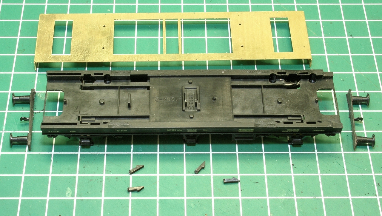

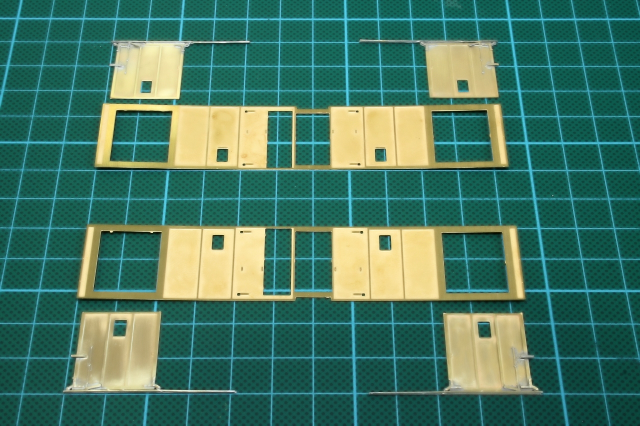

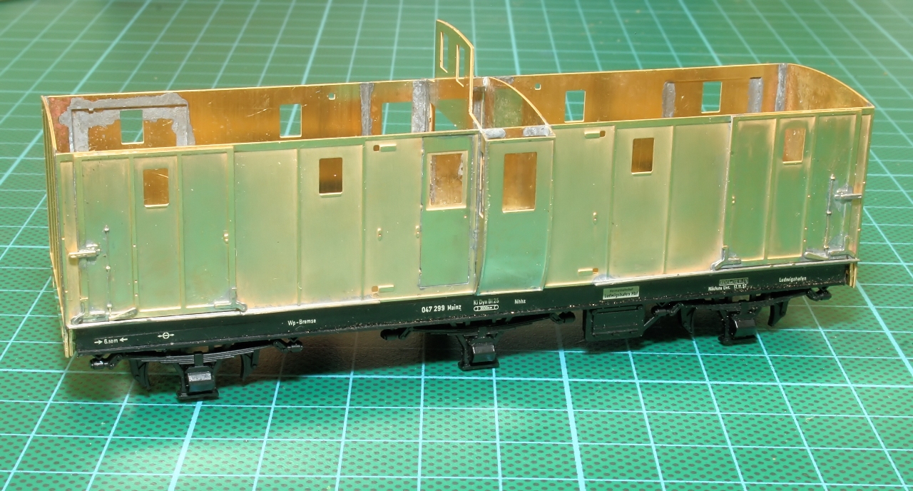

Mede Team Mitropa lid Gert Arkema heeft een prachtig kitje ontworpen en laten etsen van deze kenmerkende bagagewagen,
Hier een klein bouwverslagje:
Dag 1:
Ik had vorige week zaterdag plotseling zin om een kitje te bakken... ;) :P

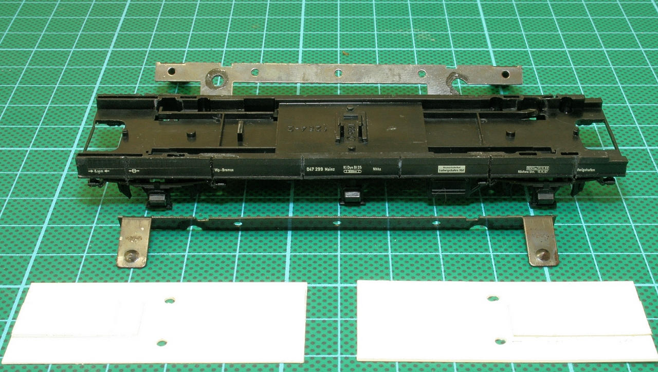

... ik ga het toch lekker proberen... Een Fleischmann onderstel... Eerst de binnenverlichtingslipjes afgeslepen...
... bufferbalken afgezaagd en haaks gefreesd. Bak-clipjes afgeknipt...

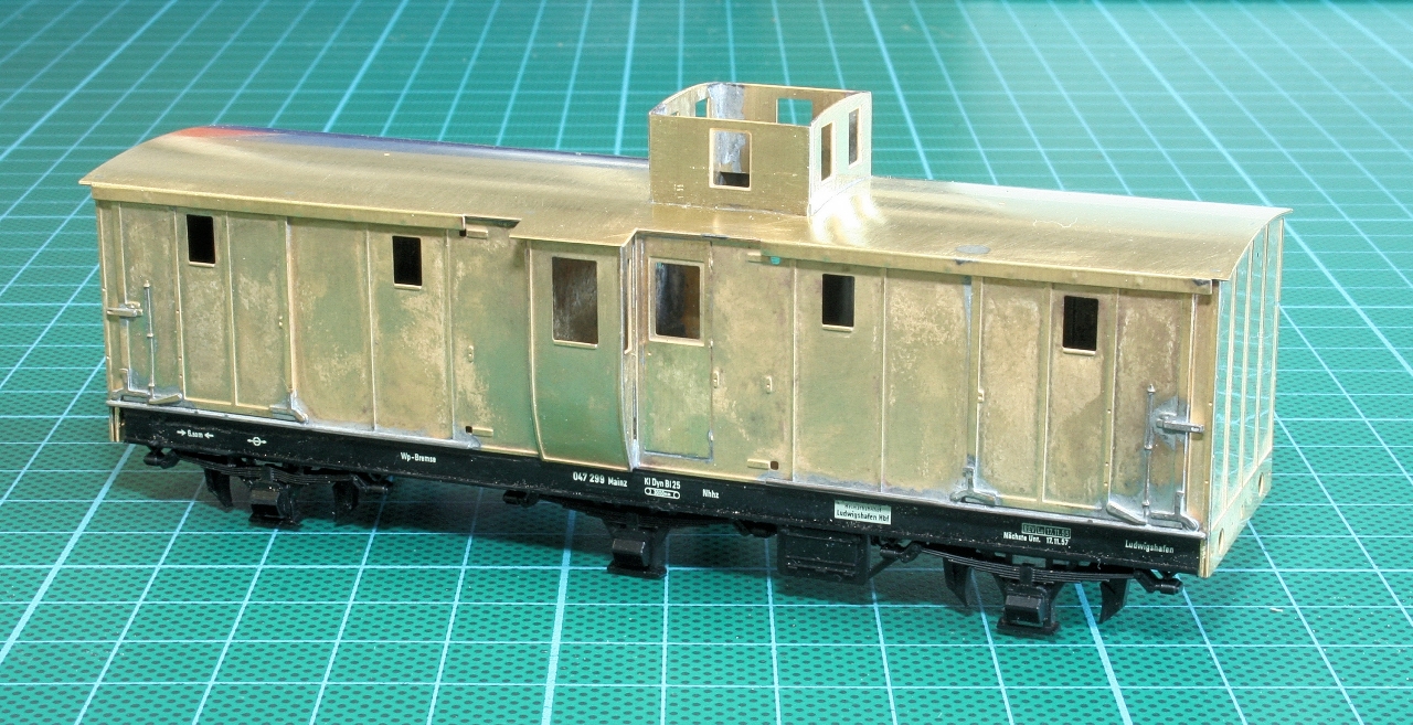

... past zeer fraai ;) Stelbalk is te breed, maar dat wisten we al ;) ...

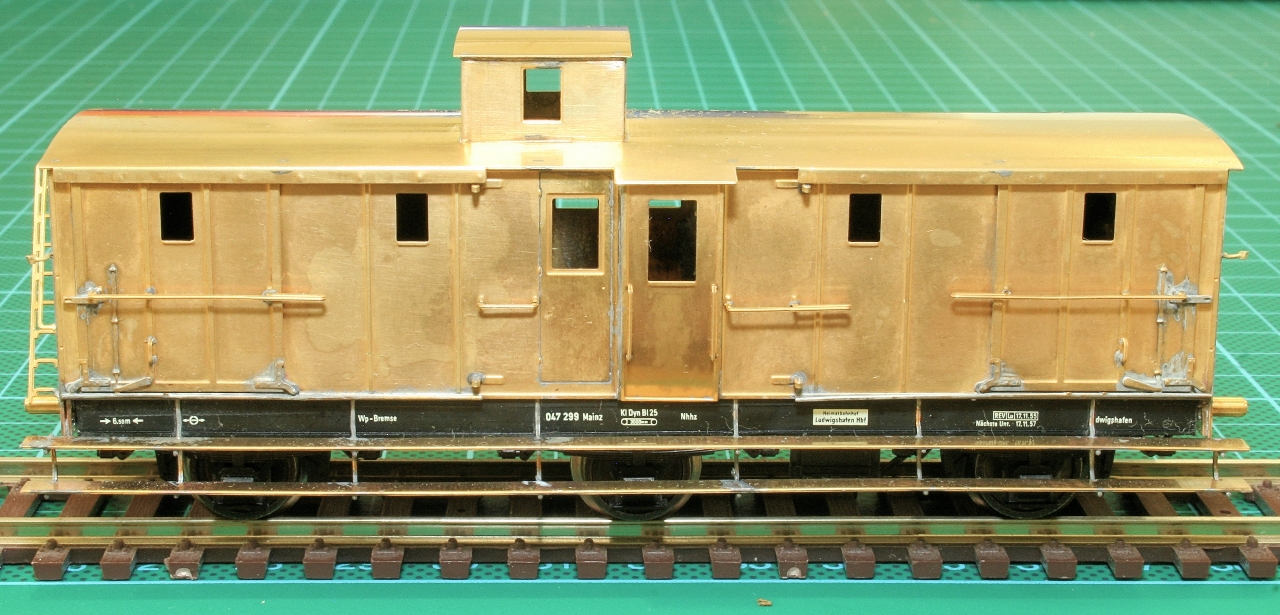

... MF70 deed z'n werk...
... mooi 'flush' en gelijk Gert's 0.5mm van het messing er af gehaald. De treeplank-gaatjes haal ik later open met een roco zaagje ;)

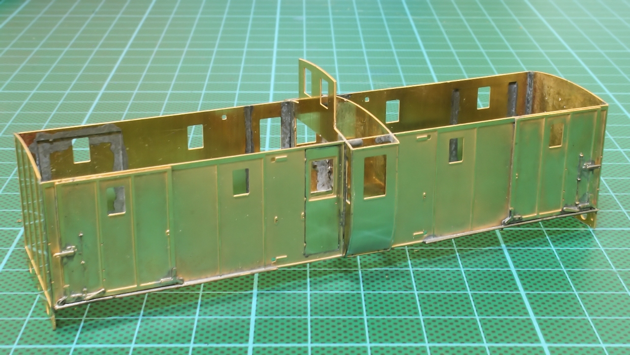

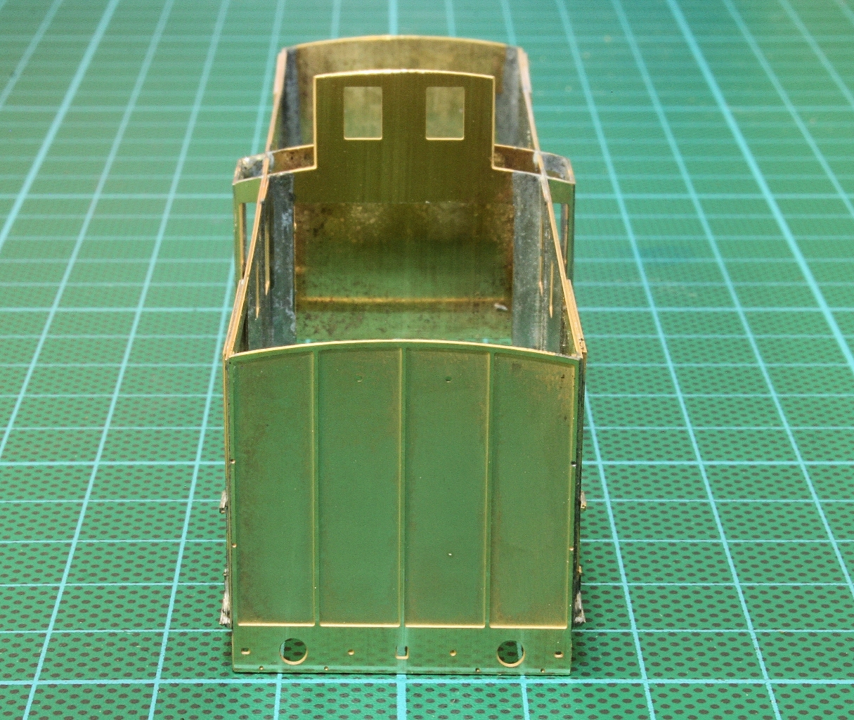

... een K-karweitje. Maar met veel sis-water en soldeerverf toch tot een goed eind gebracht: De deuren  (y)
... paar uutjes stug doorwerken en dan staat er een keurig bakkie :D
... op de kop ziet het er ook goed uit ! Prima teken- en rekenwerk Gert  8) (y) (y) (y)

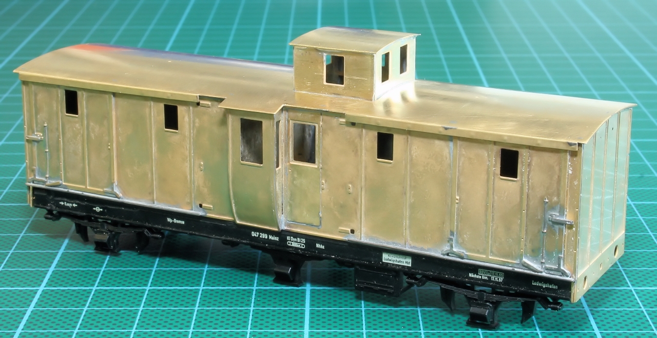

... en op z'n Fleischmann chassietje :P As-stand is niet helemaal perfect ( buitenste assen staan te ver naar buiten, maar het past wel fraai ;) )

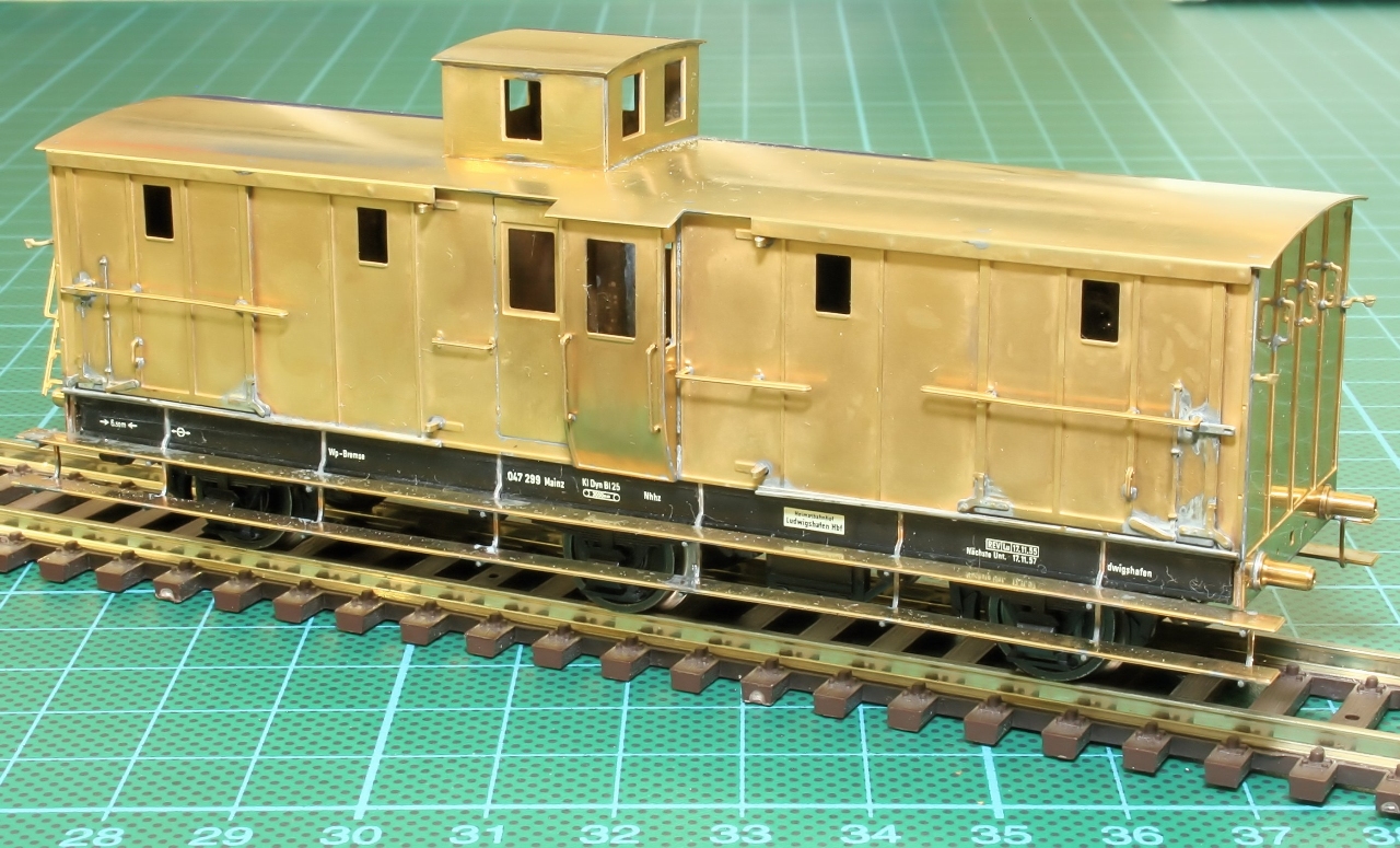

Dag 2:

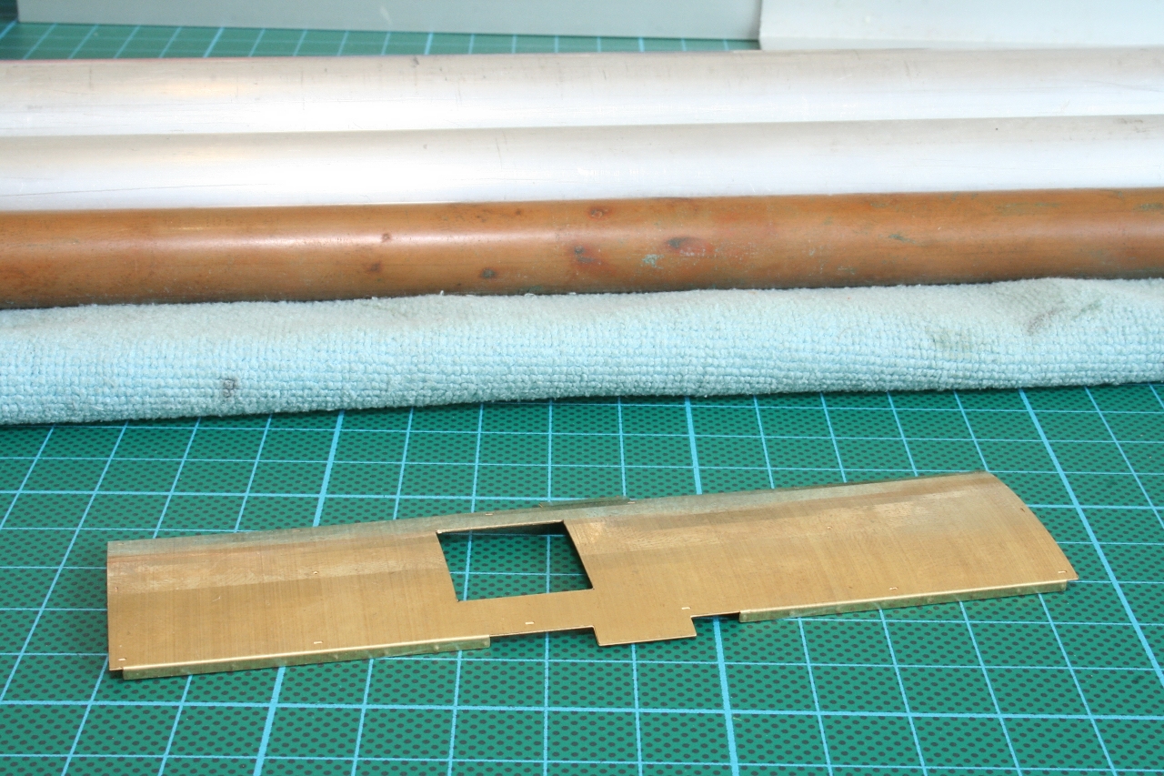

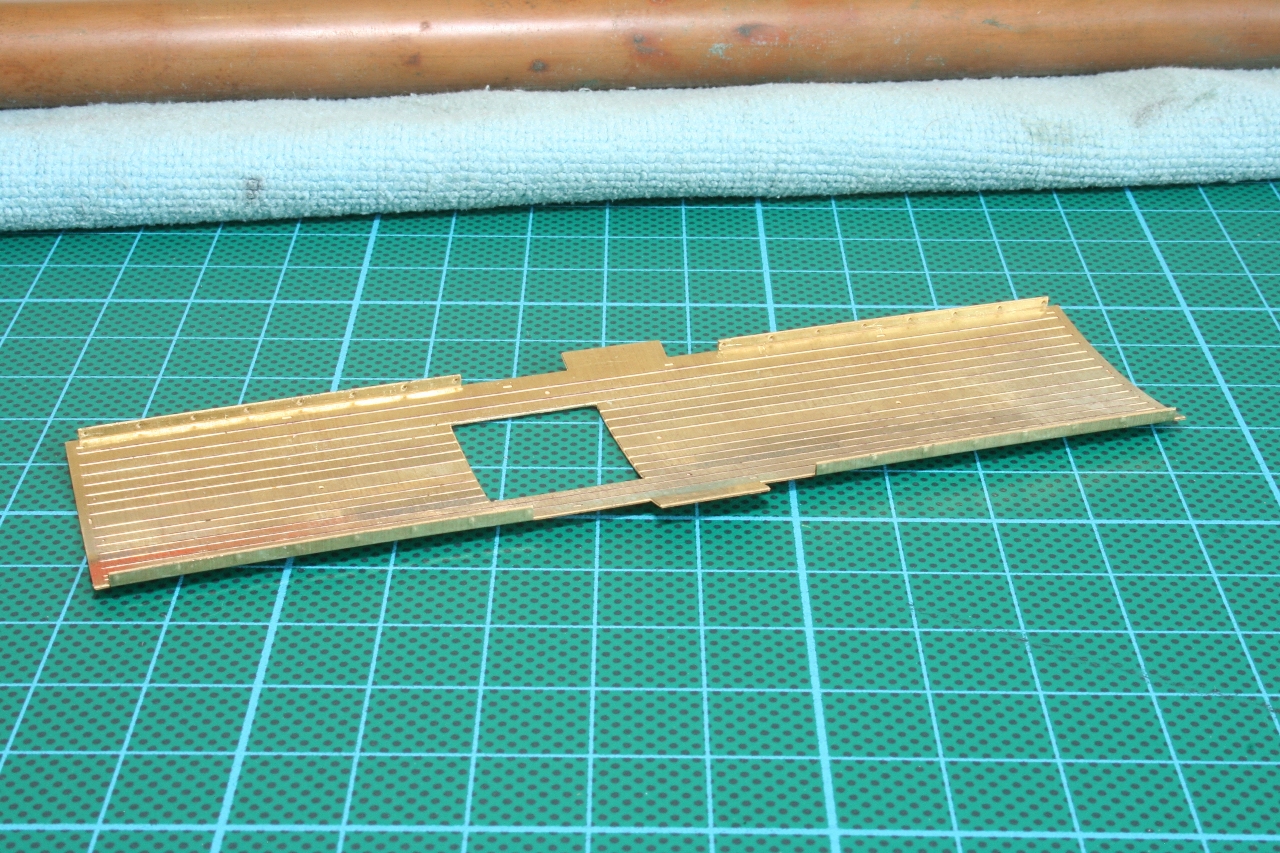

'FF' dakkie gedaan ;) :P
... dakkie gerol op een 4-dubbelgslagen microvezeldoek met verschillende diameters pijp.
... schuideurgeleiderails in de bankschroef omgezet...
... dak er op en uitkijktorentje. Gat in det dak overigens met de MF70 gemaakt ;)
... En ook daarop een dakje. Zelfde recept.
Daarna op de MK manier de vouwribbels uit het dak geschuurd. Maar niet nadat ik de pasgaatjes had dicht gesoldeerd. Die heb ik overigens niet gebruikt en mogen wat mij betreft achterwege blijven. Het dak is makkelijk te positioneren en soldeer aan de bovenkant moet ook allemaal weer weggevijld worden. Komt de strakheid van het dak niet ten goede vind ik ;)
Zo.. nu 0.5 mm in de pin-vice en een uurtje gaatjes boren :P
En...

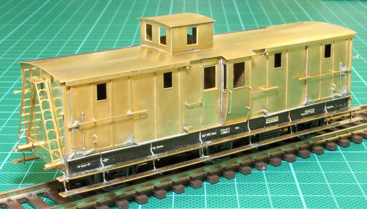

Opbouw klaar :P  8) (y)
Best wel een berg werk al die handgrepen en frutsels ;) Misschien een idee om die in het vervolg in Nieuwzilver te laten etsen ? Messing raakt al krom als je er naar kijkt  :o
Nu nog de bodem er in solderen en de treeplanken er aan, dan kunnen we gaan primeren :)

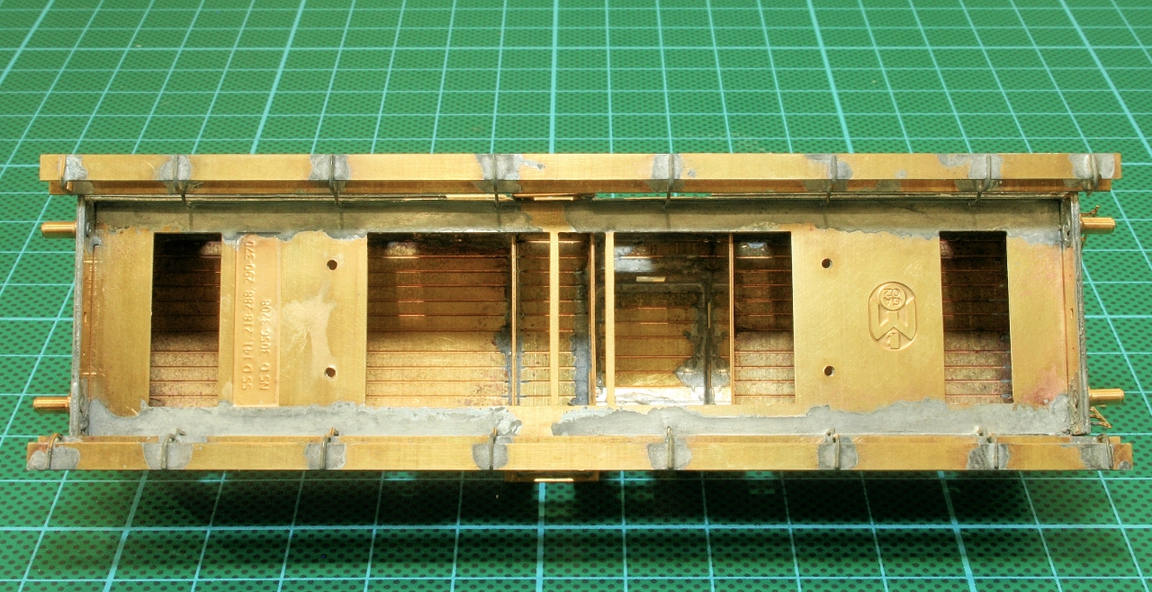

Dag 3:
Treeplankentijd... maar eerst:

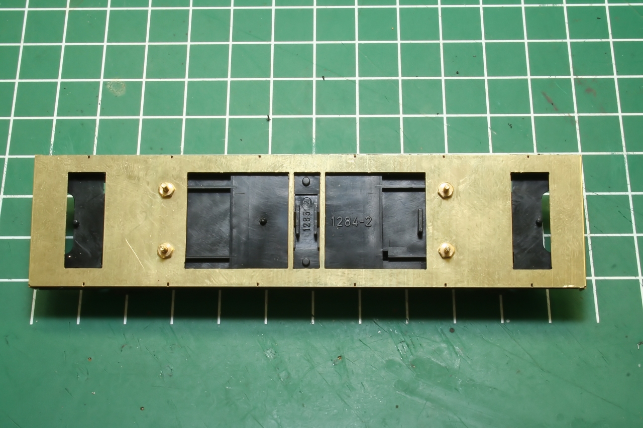

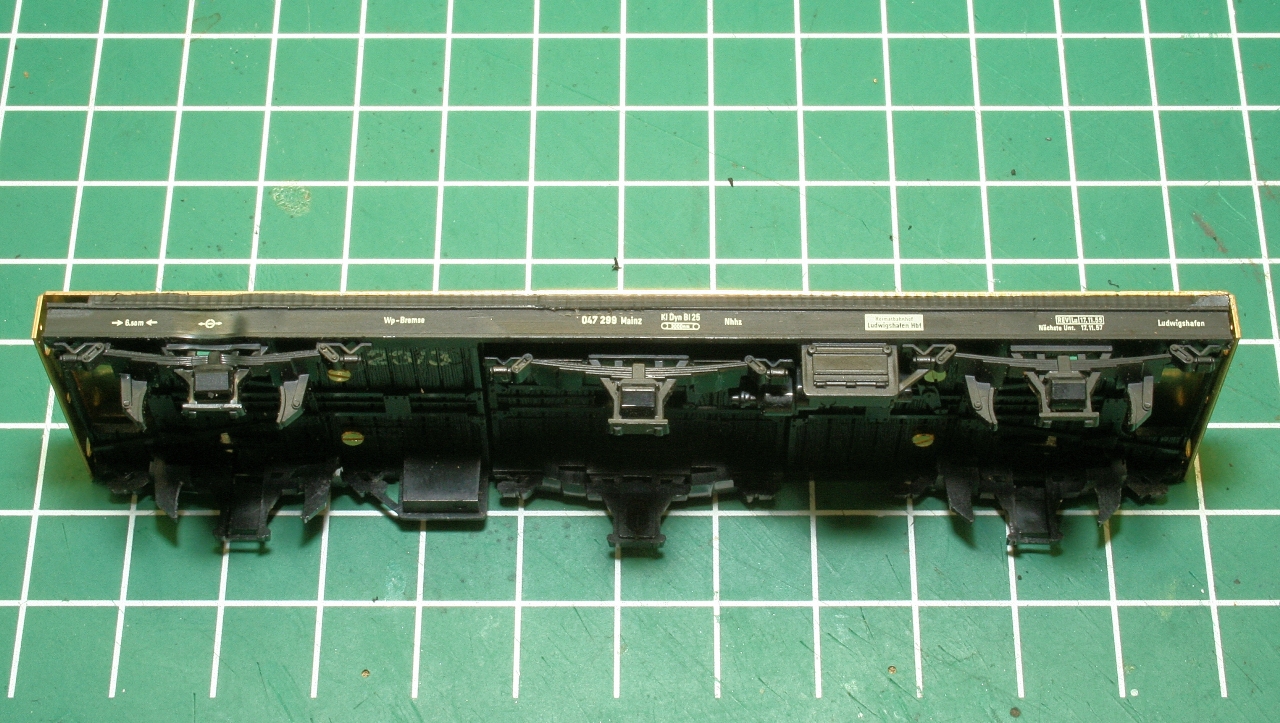

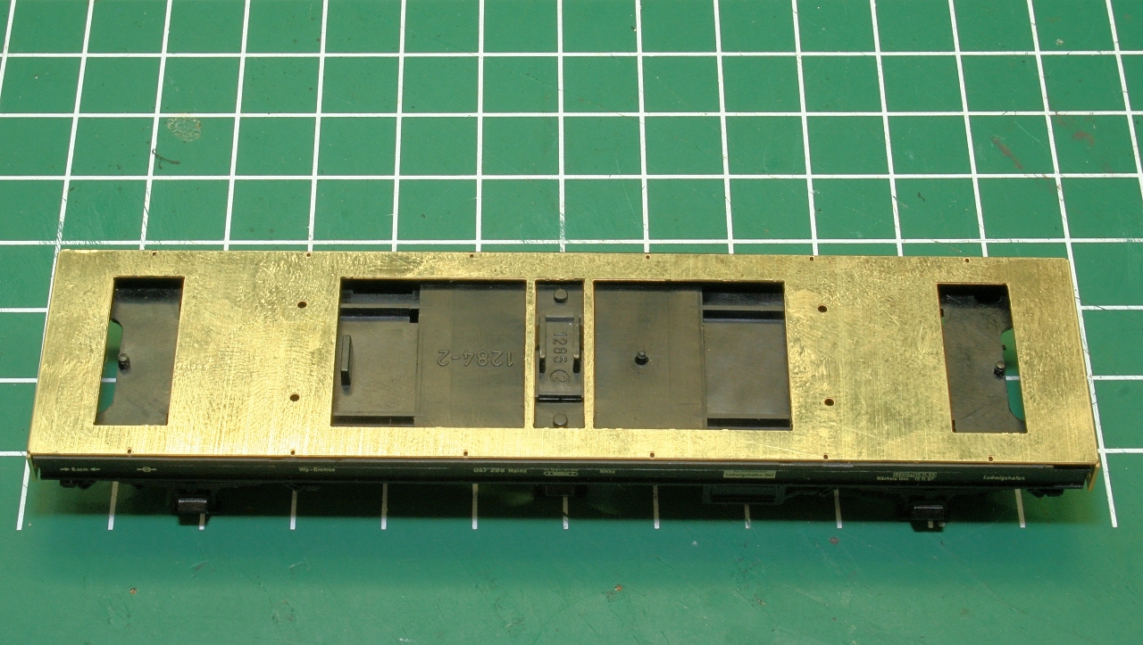

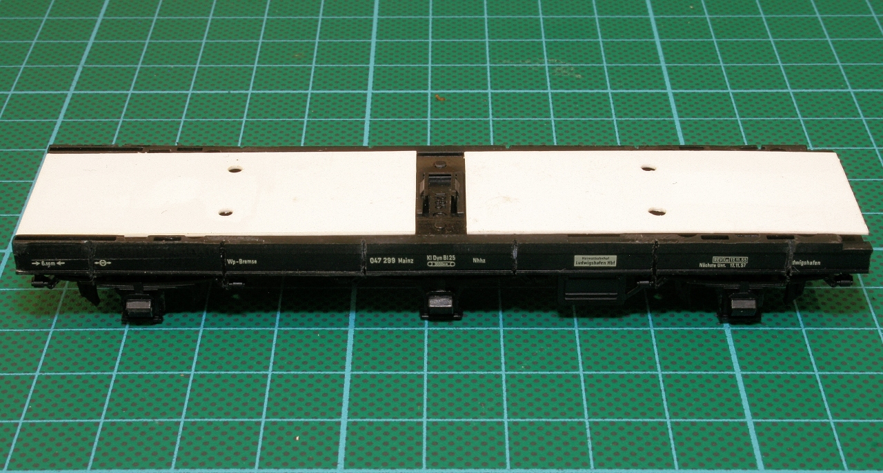

... chassis helemaal aangepast, zodat het straks ook allemaal weer netjes past en geen kortsluiting geeft.
... de witte styreenplaatjes sluiten straks ook de KK-houders op. Daar waar de treeplankijzerskomen, sleufjes in het chassis gezaagd.
... treeplanken eerst aan de bodem vastgetackt, met het chassis nog gemonteerd, daarna de bodem separaat in de bak gesoldeerd en de ijzers definitief vastgesoldeerd.
Past allemaal ...  ... perfect dus ;) :P  Maar wat een gepiel met die treeplank ijzers... :-\ :-\ :-X
... grote voordeel is ( voor mij ) dat de iele treeplank-ijzers zo bijna niet te vebuigen zijn. Worden netjes vastgehouden in de groefjes.
En in zijaanzicht zie je bijna niet dat de ijzers in groefjes vallen. Benieuwd hoe het er morgen uitziet met verf er op ;)

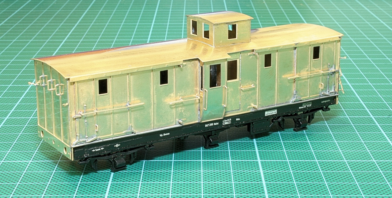

Dag 4:
Had de hoekhandgrepen 'vergeten' te monteren...
.... Of heb je daarvan 2 gebruikt voor naast de deuren? ...
... euhmmm... jah...  :-[ :-[ :'(
Maar ik maak er nog wel een keer wat uit fosforbrons ;) En... ik ben ook de deurklinken vergeten  >:(

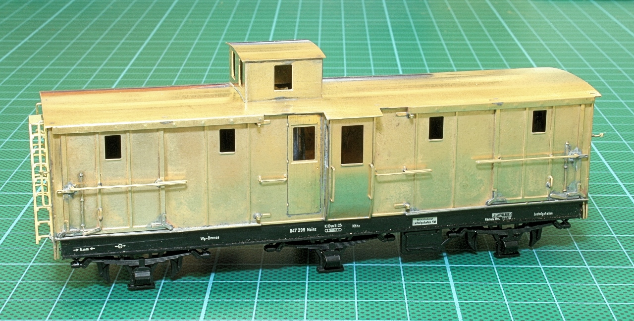

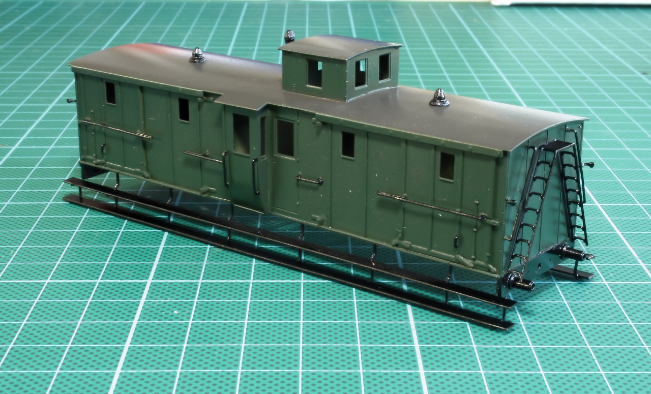

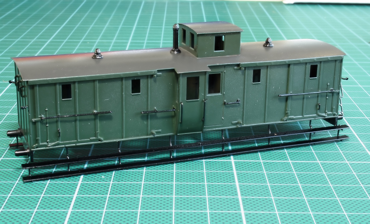

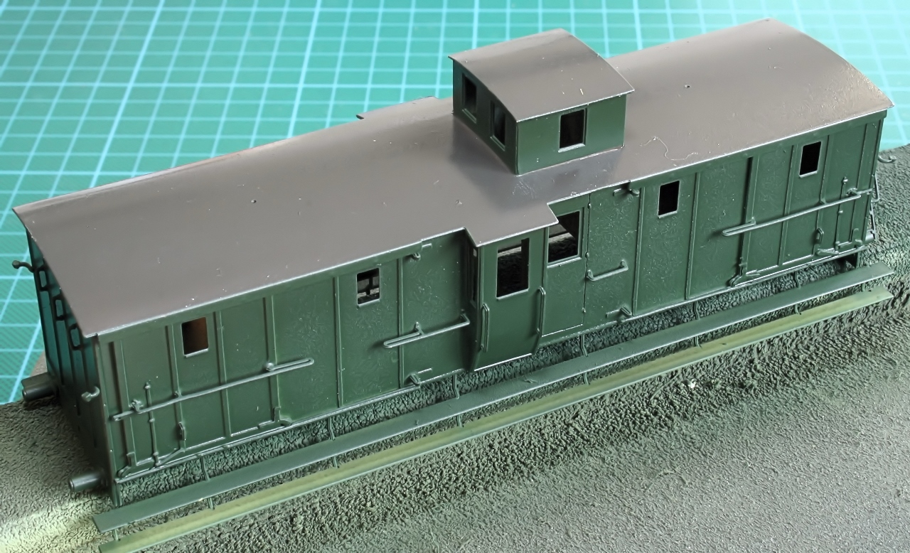

Anyway, primeren en dak grijs ging snel...
... eerst het dak is veel eenvoudiger afplakken ;)
... dan wordtie groen ( jaja... stofjes, zitten niet in de lak ;) )
... nog meer stofjes :P
... andere kant ook ;)
... behoorlijk tijdje bezig geweest met de transfers. Om de een af andere reden droogt m'n MicroSet als een dolle  :o
Maar wel mooi zo in z'n natuurlijke habitat :)   8)

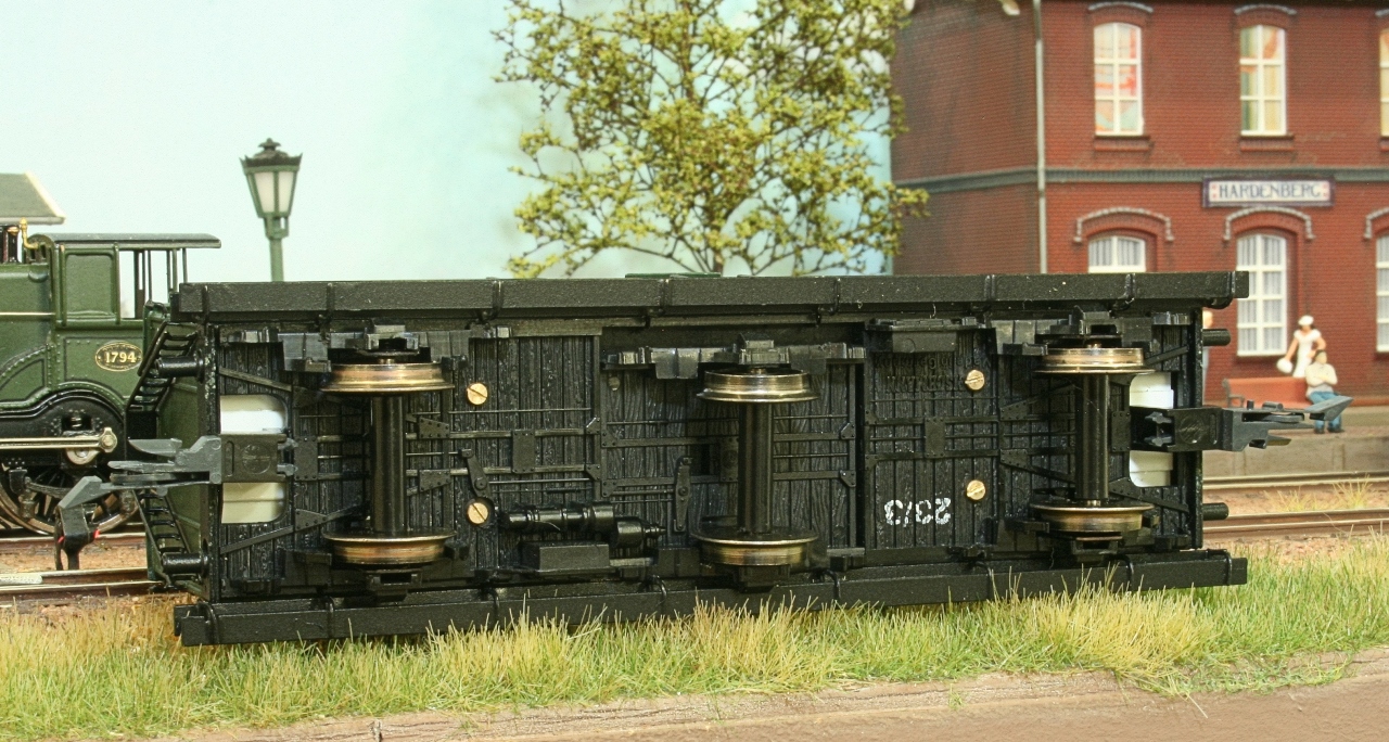

... close-upje.  Ja, chassis zit verkeerdom...

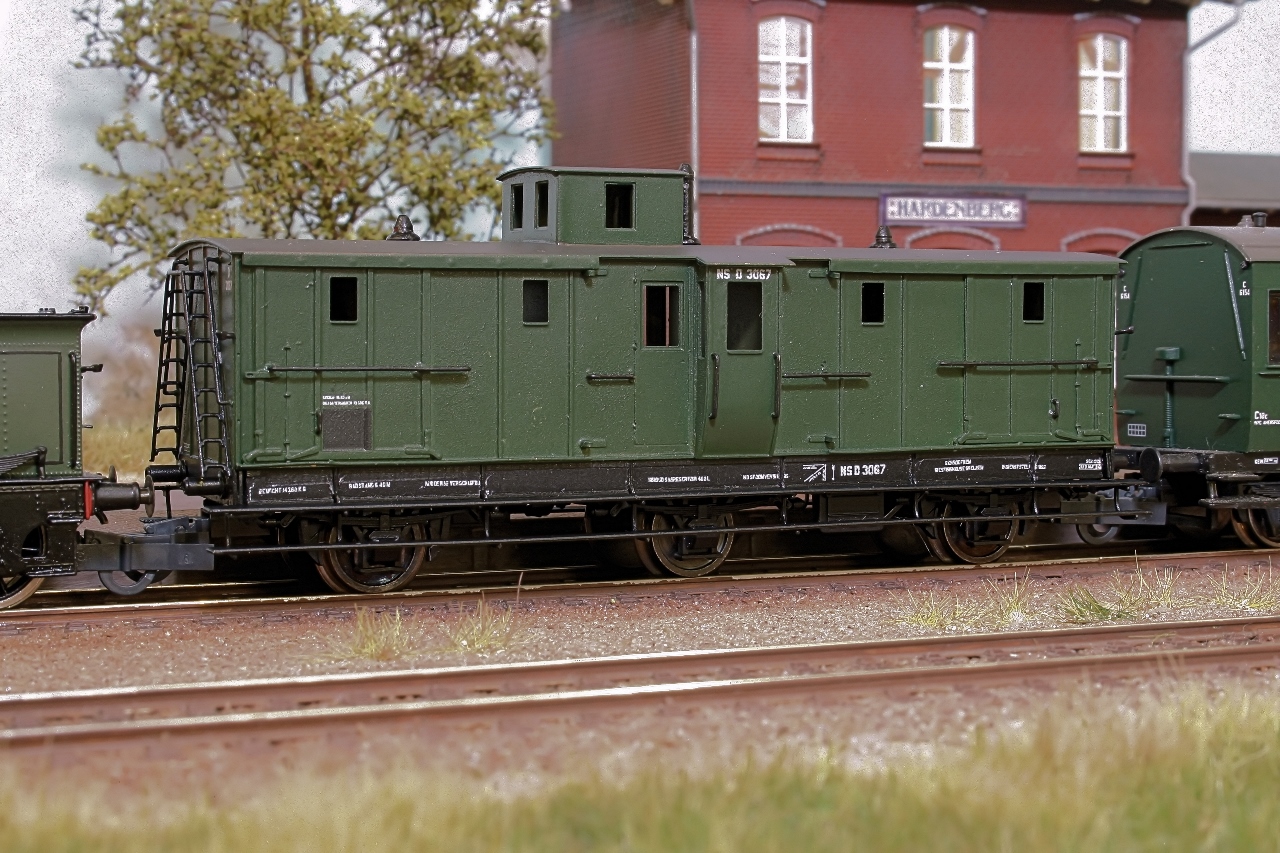

... heb een nieuw soort aflak gebruikt. Matte Varnish van de Action. Wilde het ding niet Philo-glimmend hebben, vanwege z'n ouderdom. Moet ook nog wat poederwerk aan gebeuren.
... en het Fleischmann chassis. Loopt als een T**t  :cool Even testgereden met de D achter de loc en daar 12 Duitse 3-assige Umbauers achter. Rijdt perfect !
Tja.. nu nog de beglazing morgen en dan istie wel klaar. Is niet m'n fraaist afgewerkte bouwsel geworden, maar ik ben tevreden.

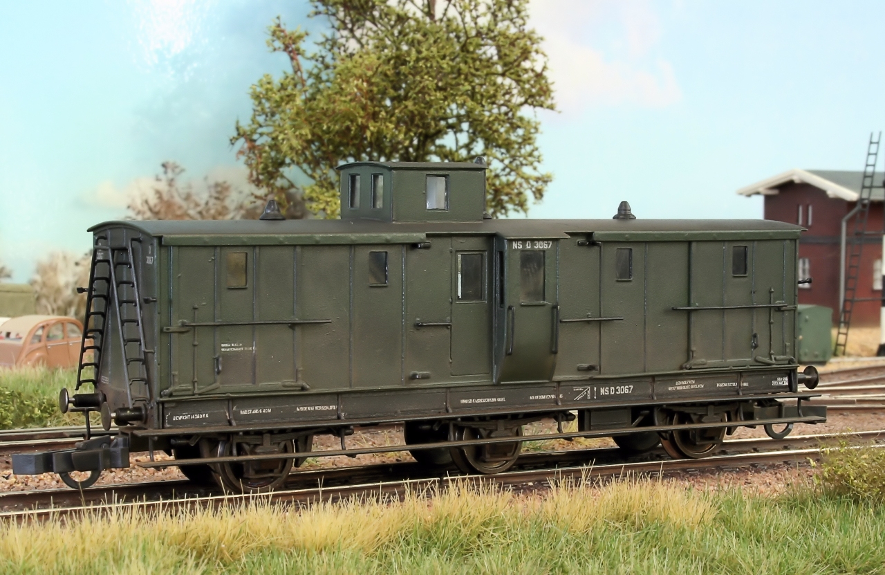

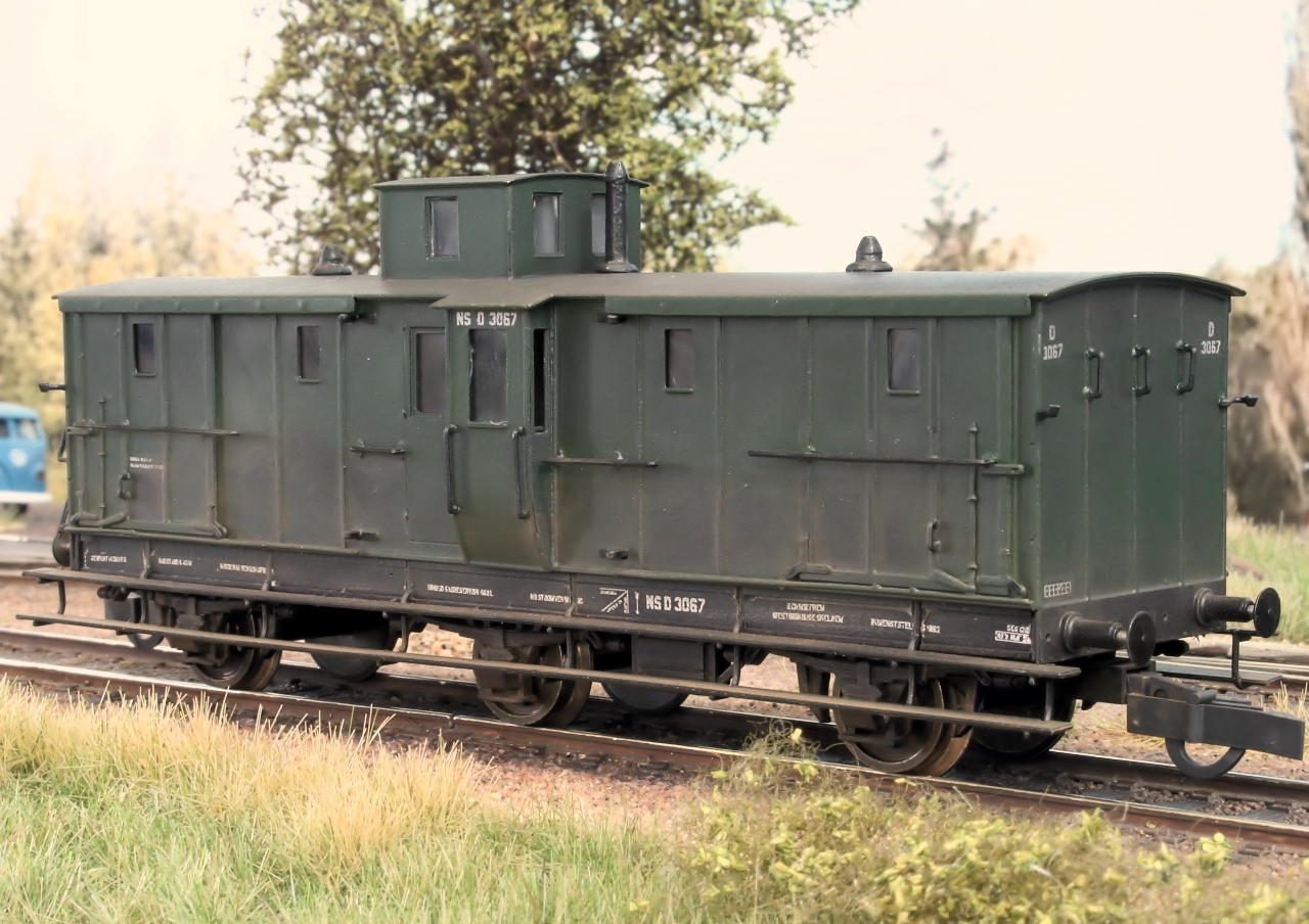

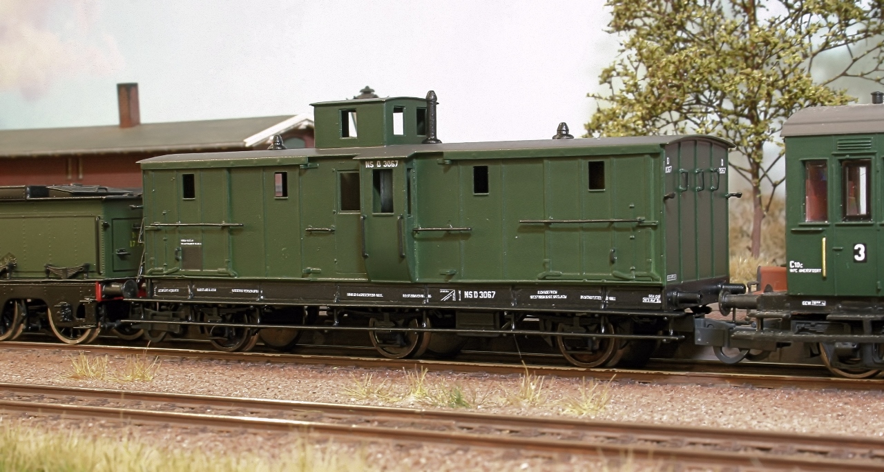

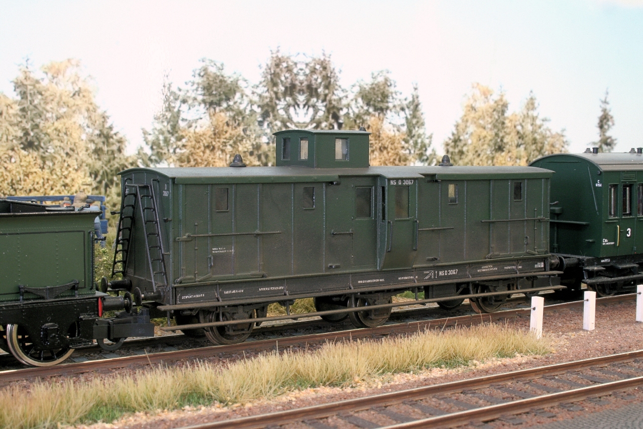

Klaar :D   8) (y) (y)
Glas er in gepield...
... lekker met de stofkwast aan de slag geweest... ;)
... andere lichtinval, andere kleur :-\

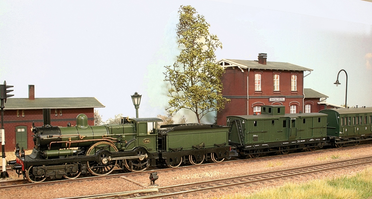

... onderweg naar Marienberg :)
... zo is die 1700 wel heeeeuulll errug schoon ...
... vind um wel lekker gelukt  ;D ;D ;D ;D

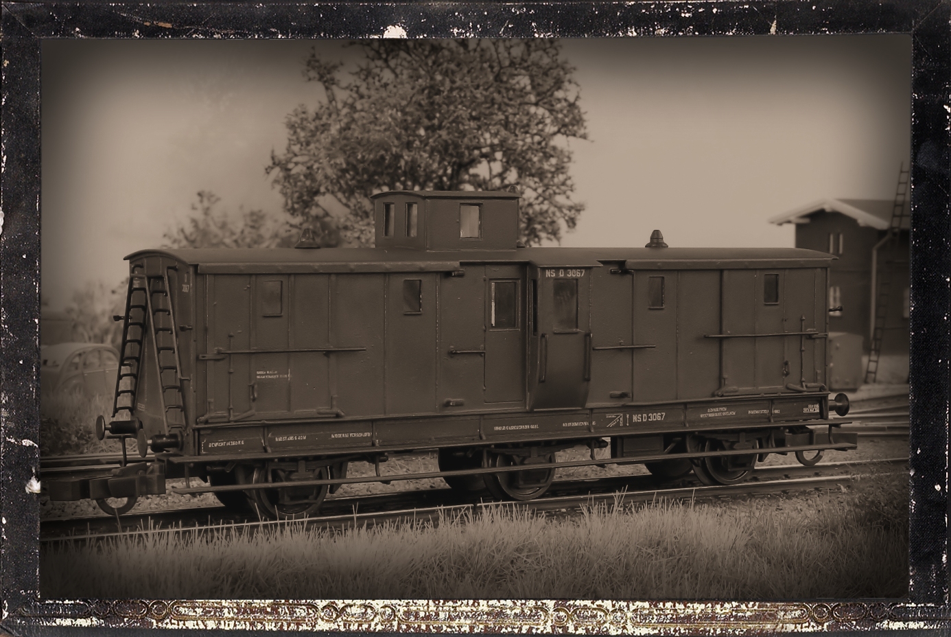

... uit de oude doos  8)
