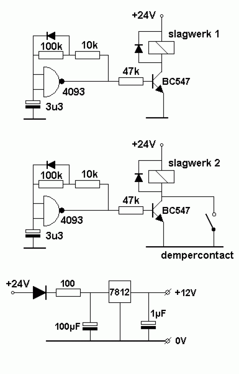

\ En een multivibrator om de bel te laten klingelen.
Klaas, kan je een schemaatje hiervan plaatsen? Ik heb namelijk wel een (deur)bel, maar nog geen schakeling gevonden.

Alsjeblieft:
https://images.beneluxspoor.net/bnls/ahobslagwerk.gif
Het eigenlijke slagwerk is een relais waar aan het anker een stukje draad en een metalen balletje zijn bevestigd. Dat is de klepel.
Er zijn twee slagwerken met een gelijke schakeling, beide slaan tegen dezelfde (fiets)bel. Het verschil is het dempercontact bij slagwerk 2. Dat contact sluit als de bomen de onderste stand hebben bereikt. De klepel van slagwerk 2 blijft dan tegen de bel gedrukt, zodat de slagen van klepel 1 dof gaan klinken.

Dat heb je goed uitgedacht Klaas, dit vraagt om nabouwen.
In praktijkboek modelspoorwegen heeft ook een elektronische overweg bel gestaan, geen idee hoe die klinkt, maar het schemaatje meot ik nog ergens hebben.
mvg
Albert
heb ik eens geprobeerd, had alleen een aantal elko's verkeerd om gesoldeerd, waardoor i.p.v. een belsignaal een radiozender te horen was! Pas nog geprobeerd te repareren, maar denk dat teveel componenten beschadigd/defect zijn. Een elko was trouwens letterlijk ontploft! De laatste keer werkte de schakeling als geluidsversterker. Uit de speaker klonk het gezoem van de trafo, maar dan wat beter hoorbaar ;D!
