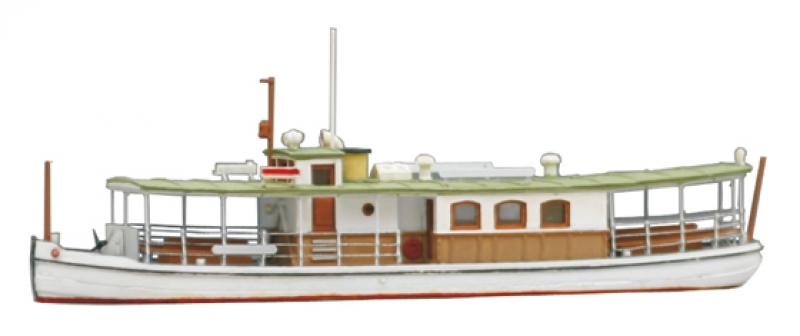

Dit het passagiersschip (van Artitec). De inscheping vindt plaats vlakbij het station, zodat de reizigers meteen aan hun vervolgreis kunnen beginnen. Alleen nog een mooi (statig) gebouw ervoor vinden in 1900-1920 stijl, wat als rederij, annex havenkantoor kan dienen.
Vandaag verder met het lokomotievendepot te tekenen in het baanplan. Als dat af is, heb ik een goed idee voor de resterende ruimte op niveau 1 voor de wingebieden aan 'raw materials'.

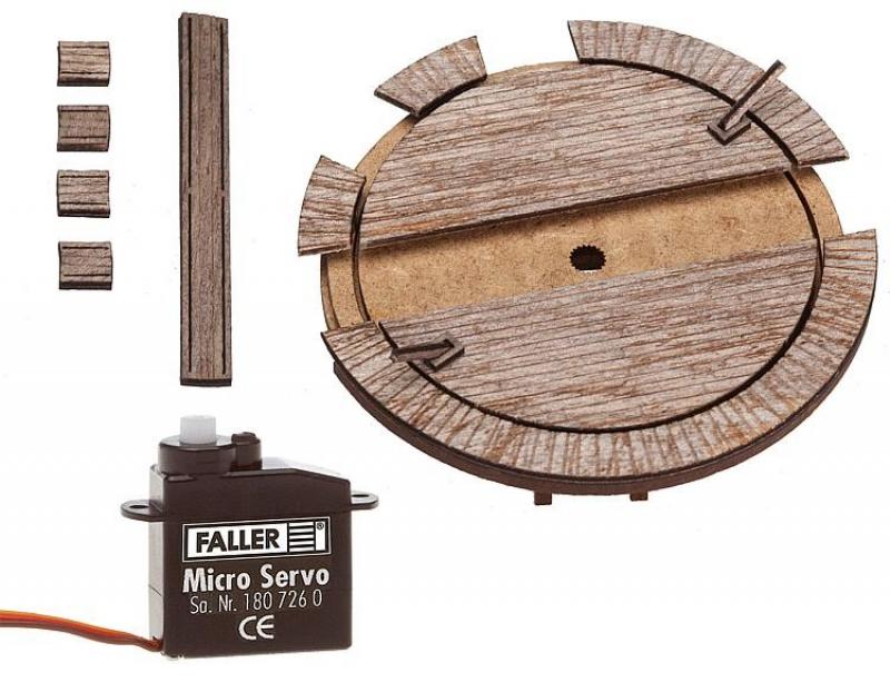

Even een vraagje!
In mijn berichtje hier van 22 maart liet ik de lokloods zien met ruimte voor 3 loks. Weet iemand misschien de onderlinge spoorafstand? (Voor het maken van schets voor het baanplan)
Ook nog een vraagje over de draaischijf voor wagons van Faller: wat is de effectieve opstelmogelijkheid qua lengte rail op deze draaischijf?
Maten die opgegeven worden zijn 51 x 49 x 133; laatste is neem ik aan de diameter buitenkant.

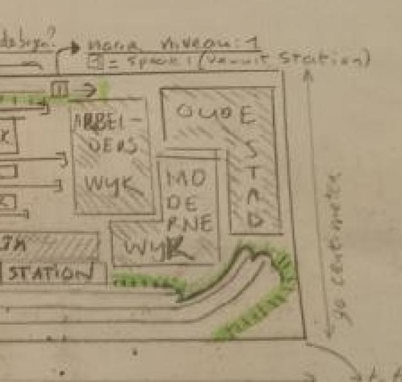

Wanneer je nog eventjes terugkijkt naar m'n schets voor het baanplan van 8 maart, dan waren er 3 sporen bij het hoofdstation. Van boven naar onder nummeren we ze eventjes voor het gemak 1, 2 & 3. In die schets werd spoor 1 gebruikt om vanaf het niveau 0 door te stijgen omhoog naar niveau 1, waar de wingebieden waren voor diverse materialen die bij de stads-industrie verwerkt konden worden.
Wat als ik nou juist het buitenste spoor 3 ga gebruiken om hiernaar toe te rijden?! Dat bedacht ik me ineens. Voordeel is dan dat de bereikbaarheid aan rechterzijde van de baan omhoog lijdt via een R4 halve cirkel, waardoor dus ook grote loks naar dit gebied kunnen rijden.
Dat is ook weer wat natuurgetrouwer voor het Ruhr gebied waar wel hoogteverschillen zijn in het landschap, maar die zijn meer glooiend dan dat ik dan op de modelbaan hele 'bergwanden' en 'rotsformaties' moet gaan maken om niveau 1 te creëren.
Bovendien geeft het de gelegenheid na de unificatie van de DRG voor allerlei lokale spoornetwerken in de diverse Länder, toch nog gebruik te maken van diverse loks, die speciaal voor hoogteverkeer werden gebouwd in de Rhein-Pfalz, WÜrttemberg, etc.
Schuiven met ideetjes is dus heel goed tijdens de ontwerp fase!  :o

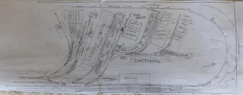

Kijk eens aan hier is het nieuwe stuk baanplan, zeg maar het rechterstuk van de tafel/modelbaan.
Zoals je ziet heb ik wat moeten rommelen met de diverse wisselaansluitingen links en rechts van het hoofdstation, wat veroorzaakt werd door eerst met de rechte perronsporen te beginnen. Nou ja, da's allemaal later makkelijk weer te corrigeren met een rasterpapier als extra hulpmiddel. Ik realiseer me dat inderdaad soms na een wissel misschien niet elk stuk spoor in het industriegebied meteen correct ligt, maar dat zal weinig uitmaken.
Baanontwerp nu wel qua diepte van 90cm naar 100cm gegaan.
Tip 1: Begin na wat schetsen met je baanplan bij de uitwerking eerst met de wissels in de buurt, want die bepalen de onderlinge afstand vervolgens van de rechte spoorstukken!
(Weer wat geleerd  :D )
@ Jowi: ik ben geen fan van computerprogramma's want dan zit ik veels langer te klooien met het intekenen van gebouwen. Sjabloon, potlood en gum werken sneller. Zal m''n leeftijd wel zijn en lessen technisch tekenen op papier  ;)
Bij het sjabloonontwerp kwam ik er al snel achter dat de sporen voor de industrie bij de stad heel anders moesten gaan liggen dan in m'n schetsje van 8 maart. Voordeel is nu wel dat ze allemaal als spoorbeheerder achter de tafel goed te bezichtigen zijn, zowel qua bouwsels als activiteiten op het spoor. Alleen de bierbrouwerij ligt dus zo, dat het zicht op het spoor wordt ontnomen, misschien haal ik die daar weg en hou daar dan alleen een losplaats voor dieselolie en de dieselrangeerlok(s).
Spoor 1 (bovenste bij het hoofdstation) loopt hier nog omhoog rechts via een R3 bocht naar niveau 1, maar dat gaat dus spoor 3 worden met een R4 bocht (@ Ivo: yep, mooie arcade boogstuk achterlangs de stad + brug over de haven!). Station en goederenloods kunnen ietsjes opschuiven naar rechts, om vanaf het plein achter het station een wegverbinding te maken richting haven, machinefabriek en lokdepot.
Voor de industrie bij de stad dus gekozen voor een machinefabriek aan de haven, een staalfabriek aan de haven, timmer/meubel/houtverwerkende fabriek en een gasfabriek (gas voor civiel gebruik & cokes voor de staalfabriek!).
Spoor 1 & 2 verdwijnen rechts naar niveau -1, waar een schaduwstation komt met opstelsporen, die links (nog niet getekend) weer omhoog komen. Zo heb je lange paradestukken voor aan de baan. Spoor 3 kan omhoog met keerlus op niveau 1 en retour met keerlus op niveau 0 (ook nog te tekenen).
Ben benieuwd wat jullie ervan vinden.

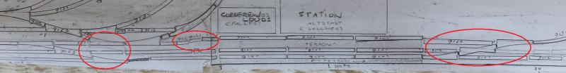

« Reactie #58 Gepost op: 05 April 2015, 12:10:43 »
In rood omcirkeld dus de rommelige wissels.
