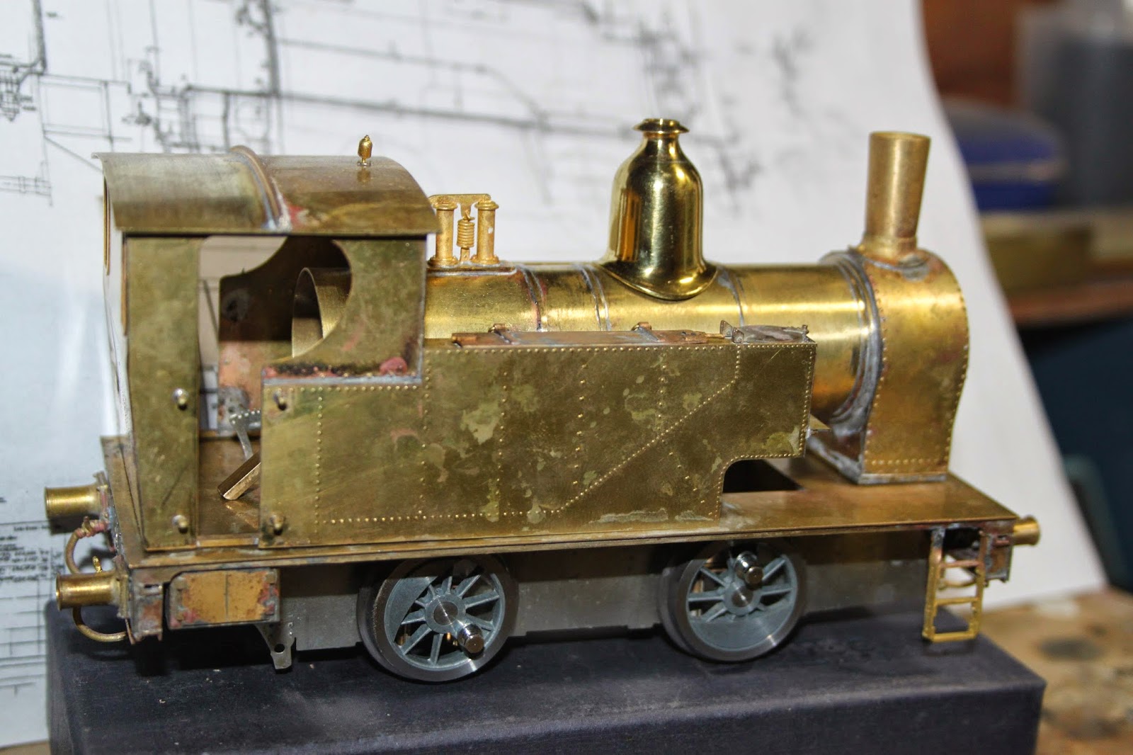

Geheel onvoorbereid ben ik ook aan het bouwen geslagen. Al snel had ik door dat ik me beter eerst even had kunnen verdiepen in al de varianten. Maar ik ben gewoon begonnen en het blijft soldeer, dus alles kan weer uit elkaar. Ik ben ondertussen wel begonnen met het inwerken en heb alle foto's uit het boek van Paul Henken goed bestudeerd.
Klinknagels persen en het maken van het frame/voetplaat....altijd goed. Vooralsnog had ik gekozen voor versie met de korte waterbakken en rechte achterkant. Een stuk afzagen van een buis van 28 mm kon ook geen kwaad.
Even naast zijn grotere broer.

Ik heb me gisteren verdiept in het locnummer...het wordt de 8102. Rechte achterkant, rechthoekige waterkasten
Nu bouwen.
Zoals eerder gezegd, er is alleen een etsplaat en veel onderdelen en/of plaatwerk moet nog zelf worden gemaakt.
1. Boven de bufferbalk loopt nog een strip. Ongewoon, maar goed te maken. L-profiel 4x4 en bijvijlen toto die aansluit aan de zijkanten.
Aan de binnenkant van dit profiel wordt de bufferbalk gesoldeerd.
2. Frameplaten
Ik heb nog geen idee hoe het gaat uitpakken, maar ik heb ter bevestiging van de frameplaten een TT profiel gebruikt. Lijkt me iets steviger dan dat ik de frameplaten "koud" op de voetplaat soldeer.
Ook maar gelijk een tussenschot om de juiste afstand te bepalen. (vrijlopende hornblocks)
3. Constructie frameplaten/assen
Wie al eerder een Engelse kit heeft gebouw, zal dit herkennen.
4. Eerste keer op zijn pootjes
Laatst bewerkt op: 25 February 2015, 18:57:40 door FritsT
FredH

@Fred,
8126... bijna. Ik had de 27 in gedachten, maar die blijkt een schuine achterkant te hebben en die vorm maakt Edwin al. Dus voor de variatie.
En van de 8102 zijn ook foto's van alle zijden te vinden in het boek van Paul Henken.
Wat waren jou motieven om ook dit nummer te gaan bouwen?
Ga niet teveel af op wat ik hier neerzet. Ik bouw weer zonder voorstudie en kan dus makkelijk fouten maken die in een later stadium pas duidelijk worden. Maar ja, ik probeer natuurlijk het in ene goed te doen. En voor het oplossen van diverse constructies zijn natuurlijk ook meerdere mogelijkheden. Ben benieuwd naar jouw aanpak. Overigens ook naar die van Edwin want hij was supersnel met het bouwen afgelopen weekend en ik heb nauwelijks/niet de tijd gehad om te gluren. Maakt het allemaal wel lekker spannend.
Nog even een aanvulling (zonder foto): de vertikale strip onder zijkant van de voetplaat heb ik verstevigd met een L-profiel 1x1 en 1,2 mm vanaf de zijkant. Dus eerste dit profiel er op gezet en daarna de zichtbare zijkant.
Laatst bewerkt op: 25 February 2015, 20:00:13 door FritsT
Berichten: 11736
Re: NS 8100 in 0
25 February 2015, 20:53:30 »
De kap moet straks vast aan het onderstel. Aan de binnenkant van de kap maak ik diverse L-strips waarin ik een tapje zet. Dan vanaf de onderkant met een M1,4 boutje aan elkaar.
Hier de 2x6 strip (1,0 mm dik) aan de achterzijde van het machnistenhuis. Tapjes moeten natuurlijk nog komen.
Van de hak op de tak...de watertanks.
Daarvoor heb ik U-profiel 12x4 genomen. Wat zagen en vijlen en de dikte komt overeen met het plaatwerk. Bovenkant ietsje verdiept. Zo strak als...
Genoeg voor vandaag, wordt vervolgd.
Laatst bewerkt op: 25 February 2015, 20:56:39 door FritsT
