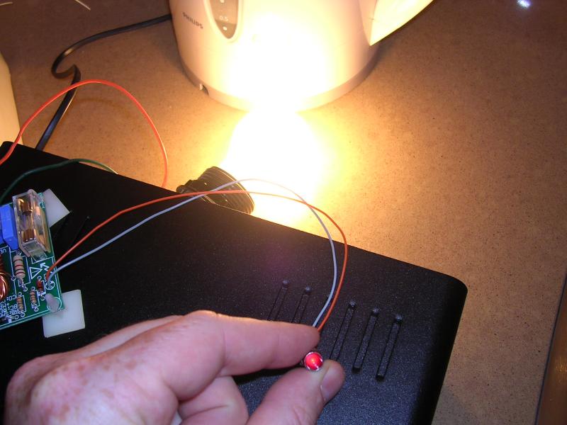

Ik wil nog één klein dingetje oplossen: Ik wil middels een lampje de dimfunctie visualiseren. De dimmer heeft namelijk een één knopsbediening die steeds dimt en weer minder dimt. Knop loslaten betekent functie omdraaien.
Zo weet je dus niet meer of je nu meer of minder "sap" richting de koolstaaf stuurt. Nu heb ik het geprobeert met de neonlampjes, maar dat werkt onvoldoende. Ze dimmen wel, maar omdat ze niet al te fel zijn is het bij daglicht bijna niet te zien. Nu wil ik een lampje tussen dimmer en trafo zetten zodat ik middels dat lampje de dimfunctie kan zien. Nu heb ik een lampje van slechts 12V. (zo'n kleintje met twee draadjes eraan.)
Nu is mijn vraag: Hoe kan ik de spanning naar dit lampje op een eenvoudige manier terugregelen zodat het me niet om de oren vliegt? Ná de trafo plaatsen is overigens geen optie omdat ik dan het pedaal moet bedienen om de status te kunnen controleren. Ik weet dat dit de zoveelste truc uit de hoge hoed is, maar wel de laatste. Dimmer inmiddels gebouwd en getest, zoals al te lezen was, en vandaag ook de trafo eens aangesloten. Geen probleem gehad.
Morgen de behuizing eens erbij pakken om te kijken hoe e.e.a. het beste past.
Nu dat lampje nog en ik ben d'r. Ik wacht uw oplossingen met spanning af!

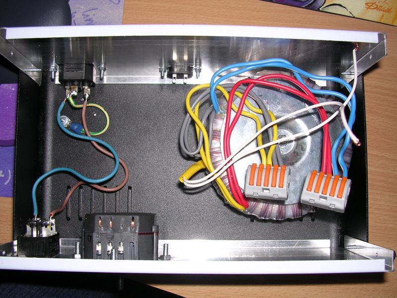

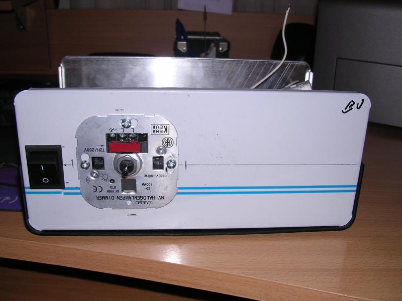

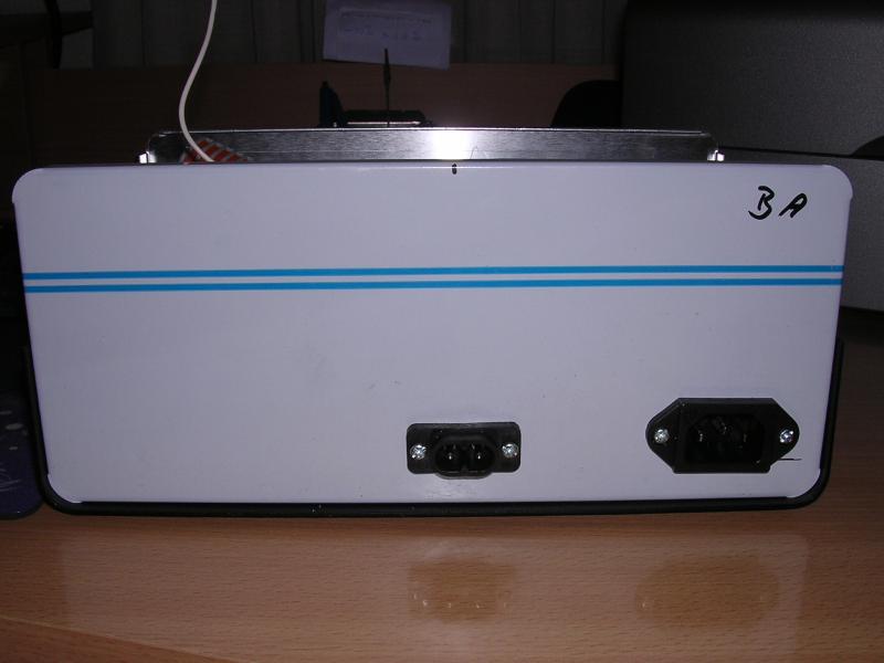

Hallo Allemaal,
Daar ben ik weer even. Ik ben inmiddels druk met het bouwen van de WSA. Wel heb ik Erwin even stevig nodig gehad om e.e.a. duidelijk te krijgen na het opblazen van mijn Velleman 8024 (ja ja...
) Daar kom ik in een later stadium nog even op terug.
Inmiddels heb ik alles binnen, koolstaafjes, pedaal (vandaag) alles. Ik heb nu ook een gewone standaard inbouwdimmer genomen. (geschikt voor conventionele trafo's) De mijne komt van de Gamma en is thans in de aanbieding. En tja, keep things simple is hier al een keer geroepen. En dat blijkt. Weer wat geleerd.
Erwin heeft een mooie schakeling voor de WSA gemaakt met een lamp 220V 25W als "failsafe". Ook daar kom ik nog op terug. Een griepje heeft me geveld en ik heb even de fut niet om alles te scannen etc. Wel een paar foto's van mijn vorderingen tot nu toe:
https://images.beneluxspoor.net/bnls/DSCN1979.jpg
https://images.beneluxspoor.net/bnls/DSCN1980.jpg
https://images.beneluxspoor.net/bnls/DSCN1981.jpg
Foto's van voor-, achter- en binnenzijde tot nu toe. De stekkerbussen achter zijn voor de netvoeding (3 polig) en het pedaal (2 polig). De bussen voor de probe en massa moeten nog net als de lamp. Dan aansluiten en dan ga ik eens proberen op mijn Philotrain Dg bouwpakket...
Enne, Erwin bedankt voor je info, in de onderdelenlijst en bouwbeschrijving zal ik alles aan bod laten komen. Nogmaals: Dank!
En nu een paar paracetamolletjes eten. Jullie horen spoedig weer van me.
