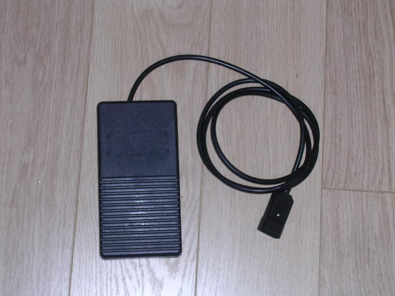

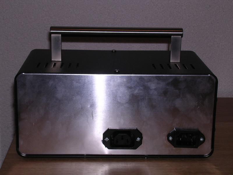

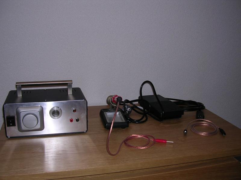

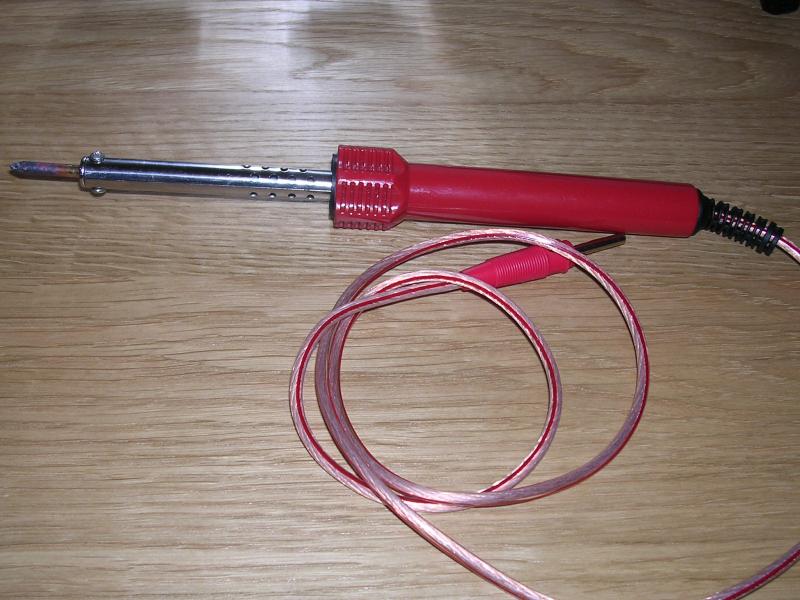

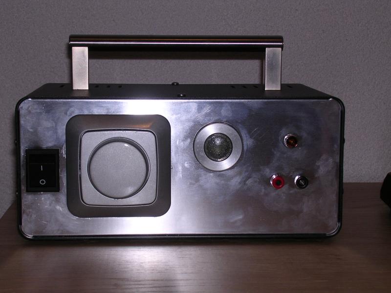

« Reactie #191 Gepost op: 02 November 2007, 17:30:49 »
Hallo allemaal,
Bij deze enkele foto's van het eindresultaat:
Link: https://images.beneluxspoor.net/bnls/DSCN1985.jpg
Link: https://images.beneluxspoor.net/bnls/DSCN1986_1.jpg
Link: https://images.beneluxspoor.net/bnls/DSCN1987.jpg
Link: https://images.beneluxspoor.net/bnls/DSCN1988.jpg
Link: https://images.beneluxspoor.net/bnls/DSCN1989.jpg
Ik ben erg tevreden met resultaat. En het functioneert perfect. Er zit ook nog een stukje spoornostalgie in verwerkt. De lens aan de voorkant is van een meldlamp van de 871. Dit stel raakte vorig jaar betrokken bij een aanrijding in station Maastricht. Het stel staat thans in Eindhoven om ontdaan te worden van alle onderdelen en een bezoekje aan de werkplaats aldaar heeft deze lens opgelevert. Een 20 watt lampje (afzuigkaplamp van Philips) past er mooi in. Geheel van aluminium en glas, dus smelten zal het niet. Bovendien produceert het lampje maar weinig warmte. Maar dit alles even terzijde.
Als starter van dit draadje wil ik iedereen die zijn goede raad heeft doen gelden bedanken voor de moeite. Zonder jullie was het niet gelukt.  :P
Tot zover de officiele plichtpleging.
De onderdelenlijst houden jullie van me te goed, ik probeer die de komende dagen te posten. Het hele zaakje heeft me ongeveer € 130,- gekost. Dan laat ik de opgeblazen Velleman dimmer even buiten beschouwing. Ik zeg erbij dat ik wel een vrij prijzige kast gekocht heb, hij is dan wel van ijzer en aluminium. Mogelijk is er wat dat betreft wel wat te besparen. Bijvoorbeeld door een houten kast in elkaar te schroeven. De trafo kostte € 49,- en de dimmer in de aanbieding € 35,-. Het pedaal kocht ik nieuw op Ebay voor € 8,-. Dat was wel een koopje, ik heb 'm bij een zaak in Roosendaal voor ruim €35,- gespot. Probe is niets meer of minder dan een low-budget soldeerboutje. Ook op Ebay gekocht voor € 3,- dacht ik. Dan nog wat RVS schroefjes, kabelverbinders en een 6V lampje als schakellampje en dan heb je het wel zo'n beetje gehad. Het handvat is één van de 5 reserve grepen van de nieuwe keuken. Geen idee wat zoiets kost, maar een koffergreep uit de bouwmarkt of het grote geel- blauwe woonwarenhuis zal ook niet veel kosten.
Ik hoop dat ik wat mensen heb kunnen inspireren, zo'n ding is ook te bouwen door een A-technicus als ik ben. Dan moet het gewoon iedereen lukken!  ;D
