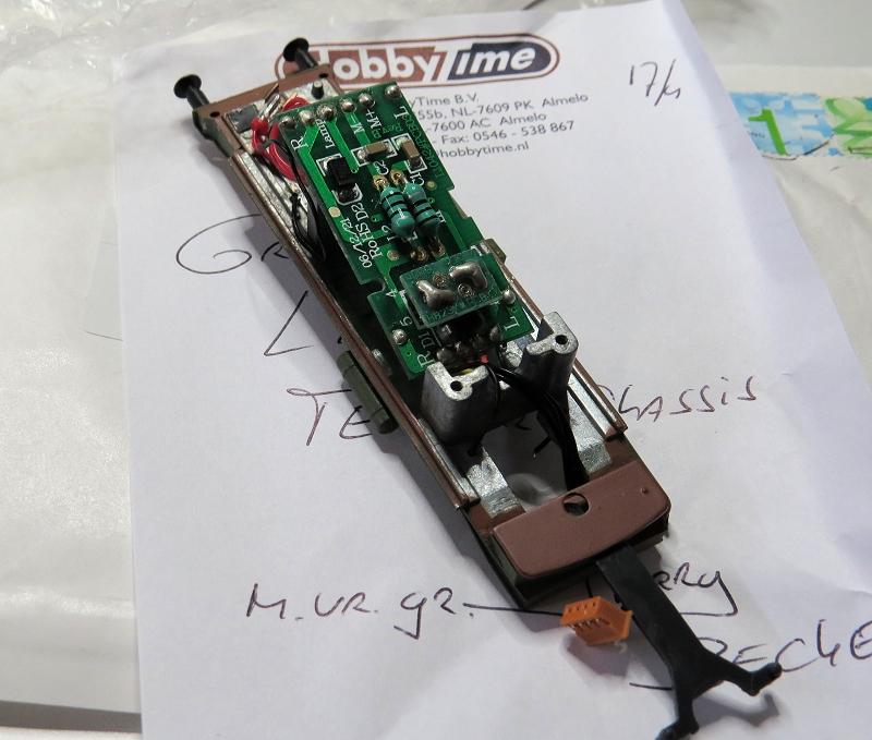

Reactie HobbyTime ...
« Reactie #42 Gepost op: 18 April 2015, 17:14:40 »
Een paar dagen geleden kreeg ik een reactie van HobbyTime.
Er lag een tender-chassis voor me klaar, afkomstig van Bachmann/Liliput :o.
Dat zou naar me worden opgestuurd, gratis ...  :o  :o.
Er was keurig bericht dat het niet de juiste kleur zou zijn en daarmee ben ik akkoord gegaan.
En vandaag ... tadaa ...
Echte service bestaat nog steeds, ook na 14 jaar (y).
Binnenkort maar eens tijd vinden om er wat mee te doen, want daar ging het om.
Wicher.
« Laatst bewerkt op: 18 April 2015, 18:52:19 door Wicher. Reden: duimpjes toegevoegd »

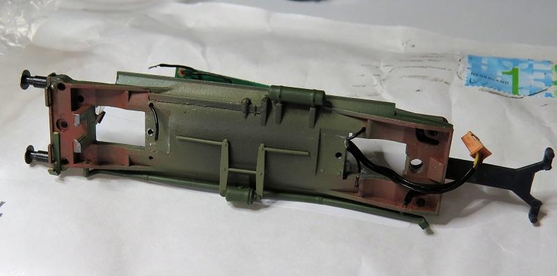

Thowra
  • Berichten: 2578
Re: Liliput BR52 (L105200): tender met zinkpest?
« Reactie #43 Gepost op: 18 April 2015, 17:38:26 »
Jawel hoor. Hier is in diezelfde legergroene kleur een nette chassis binnen gekomen.  :-*
(foto is in deze beetje overbodig)
Waarschijnlijk het laatste paar wat nog uit de fabriek voor handen was Wicher.
Superservice van zowel de importeur 'Hobbytime' als 'Bachman/Liliput', en ben er dan ook superblij mee! (y)
« Laatst bewerkt op: 18 April 2015, 22:51:39 door Thowra »
