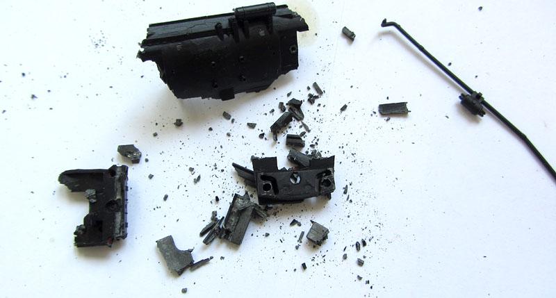

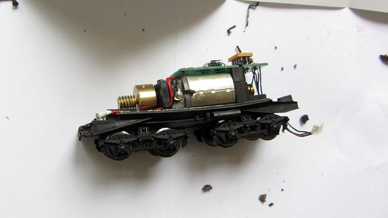

Potdomme! Ben ook slachtoffer geworden van dit Liliput Br52 debacle!  :o  :'(
Ik had deze direct na aankoop in 2002 al omgenummerd naar de bekende SSN BR 52 3879 lok en vervolgens weer netjes in de verpakking terug gezet, en opgeborgen.
Tot vandaag, om een kleine inspectie te doen vanwege dit item. Geen idee wat nu te doen? De chassis van de tender staat zo krom als een banaan en de schroefjes zijn met geen mogelijkheid los te draaien van de 2 draaistellen af. De 'zinkpest' heeft hier alle grip op gekregen. Misschien dat het 'afbeitelen' van het rotte zink helpt. Nu maar hopen dat de Reko br52 van Liliput dit bespaard zal blijven!  :-\
Mijn vraag aan Wicher is , 'of je al een coulant antwoordt van de heren Liliput hebt mogen ontvangen?'
« Laatst bewerkt op: 03 April 2015, 15:28:53 door Thowra »
Thowra
  • Berichten: 2578
Re: Liliput BR52 (L105200): tender met zinkpest?
« Reactie #24 Gepost op: 03 April 2015, 16:25:13 »
Hmm... het was kinderlijk eenvoudig om de boel los te knippen/breken. In versnipperde stukjes viel het chassis uiteen en kon ik de schroefjes verwijderen.

Zinkpest is iets heel naars, je houd uiteindelijk gruis over,
Heb dit fenomeen ooit gehad bij een paar Klein Modellbahn goederenwagens, en heb er toen
een vervangende wagonbodem moeten inbouwen van styreen :) De oude wagonbodems werden
schrootlading, het zijn Eaos-wagens :D
Tis
Thowra
  • Berichten: 2578
« Reactie #28 Gepost op: 03 April 2015, 22:34:53 »
Hoi Tis,
Daar weet ik ook alles van! Ik heb 5 van die bewuste Eaos modellen van Kleinmodellbahn waarbij de zink wagenbodems alles scheef trok.
De wagenbodems wat uit zink bestond heb ik verwijderd en daar voor in de plaats op maat gezaagde metalen plaatjes in gezet. Ook weer op tijd om erger te voorkomen.
Tsja,... het valt mee of het valt tegen.  ;D
Even wat horror afbeeldingen.
Ik wil de mensen waarschuwen die deze Liliput Br52 ook in eigen collectie hebben, om even een inspectie te doen. De zinkpest komt nu pas tot uiting na een x aantal jaren na de fabricage!
« Laatst bewerkt op: 03 April 2015, 22:53:10 door Thowra »

Er heeft zelfs eens een artikel over dit probleem in de Modelspoor Magazine gestaan....
Toen ik dat gelezen had trok ik meteen de wagonnetjes, die ik toen al een paar jaar had,
uit hun doosjes en jawel, het waren kromme bananen :P ;D
Bodemjes eruit getikt, plaatje styreen erin en wagons gevuld met echte metaalkrullen,
afkomstig van een werkplaats met draaibank :D waren ze ook weer mooi op gewicht....
En die plaatjes zijn inderdaad redelijk horror :P Daar is geen redden meer aan.... hopelijk dat
via Hobby time dit nog op te lossen is.
