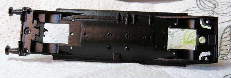

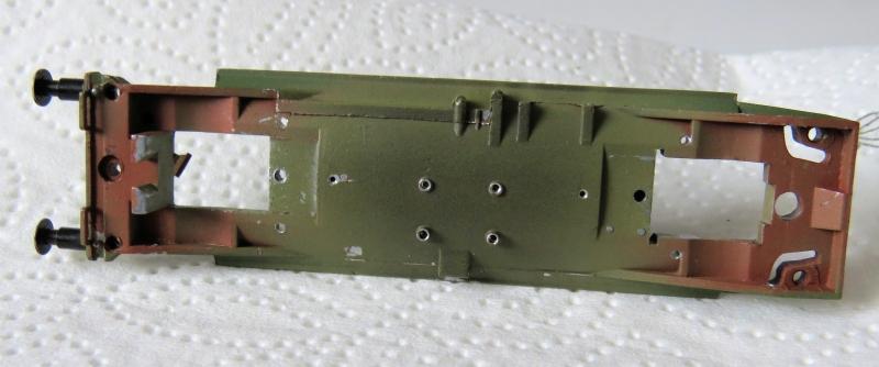

Maar snel aan de slag gegaan.
Voor:
Na:
Even een paar dagen laten uitharden en dan de puzzel weer in elkaar zetten.
Wicher.

Re: Liliput BR52 (L105200): tender zonder zinkpest.
« Reactie #48 Gepost op: 27 April 2015, 22:10:17 »

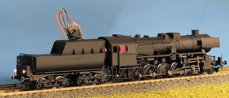

Zo, het zit weer in elkaar. Dank aan alle meedenkers.
Gelijk maar een LokPilot Basic erin gedaan. De gloeilampjes heb ik laten zitten.
Dat rijdt zonder aanpassingen al heel netjes.
Ik heb inmiddels wel meer vragen en opmerkingen over deze lok/tender. Binnenkort een nieuw draadje daarover.
Wicher.

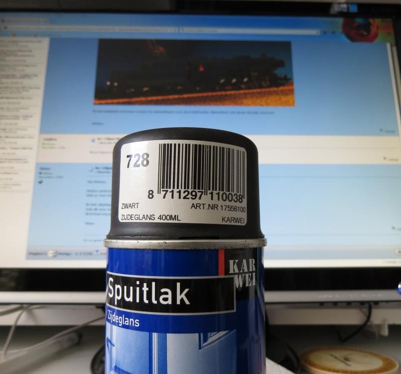

« Reactie #51 Gepost op: 28 April 2015, 18:55:56 »
Dank je, heel erg standaard denk ik :D :
Expres geen mat genomen en dat lijkt een redelijke gok geweest te zijn.
Ik ben alleen vergeten de bufferbalk weer rood te maken.
De buffers heb ik bewust zo gelaten.
