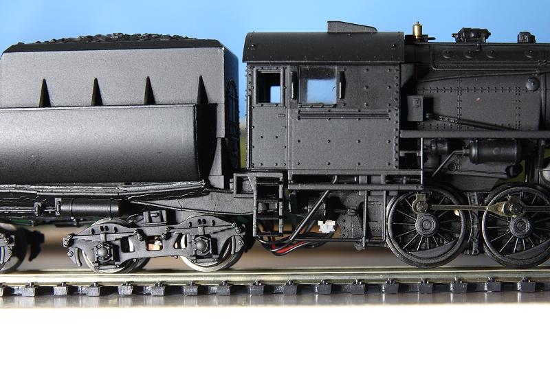

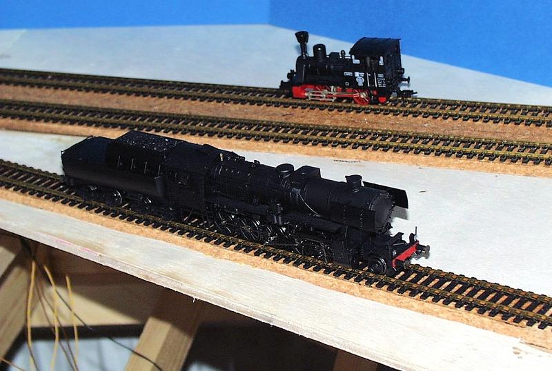

In het jaar 2001 heb ik op een beurs een toen nog nieuwe stoomlocomotief van Liliput (L105200) gekocht.
De loc heeft voor controle een paar meter heen en weer gereden op mijn toenmalige baan in opbouw.
Archieffoto maart 2001:
Daarna is de loc in de doos verdwenen tot gisterenavond.
Ik werd niet vrolijk bij het uitpakken van de loc.

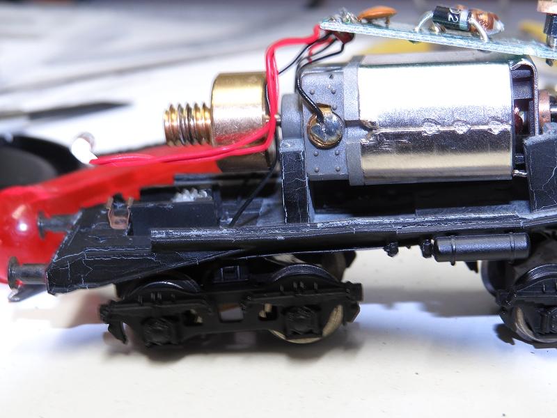

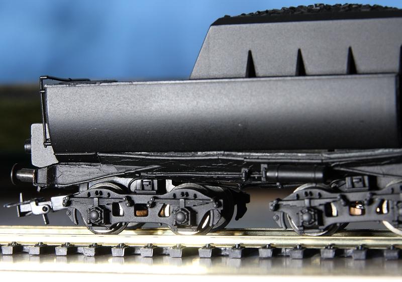

De tender zag er kromgetrokken uit (bolle buik), chassis vertoont scheuren en staat niet goed op de rails. Ze tilt zelfs de loc op.
Volgens mij is hier niets meer aan te repareren:
Is dit nu zinkpest?

Duidelijk gevalletje, helaas.
Ik vermoed dat je van Liliput geen coulance hoeft te verwachten, dus zul je waarschijnlijk zelf een nieuw frame moeten bestellen.
Ik zou de tender nu ook zo snel mogelijk demonteren. Doordat het frame uitzet heb je kans dat je alles krom drukt.
Dus ook je opbouw. Bovendien kunnen je tandwielen in de verdrukking komen en ook scheuren of "platte" tanden krijgen.

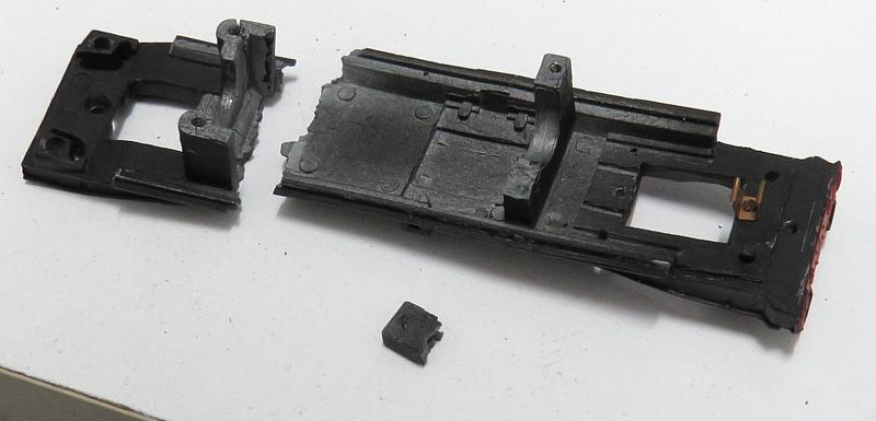

Bedankt. De tender is gedemonteerd. De buffers vielen er vanzelf al uit  ;D.
Werk in uitvoering:
Alleen dit deel hoeft vervangen te worden:
De rest draait nog soepel, geen beschadigde tandwielen.
Volgens de onderdelenlijst moet ik een compleet "Fahrwerk tender ohne motor für L105200" (= L50520001.2) aanschaffen.
Eens uitzoeken of dat zo is.
Als iemand nog suggesties heeft: graag.

In dit bericht staat precies hetzelfde probleem beschreven. De persoon in kwestie heeft daarna contact opgenomen met Liliput. Uiteindelijk is het onderdeel keurig opgestuurd, dit was in 2012.
De prijs voor dit onderdeel was rond de 20 Euro, kwamen nog wel verzendkosten overheen.
Mocht het onderdeel niet meer leverbaar zijn, zoek dan eens een onderdeelnummer van een andere versie met Wannentender. Deze zijn rood maar een likje verf doet wonderen.
