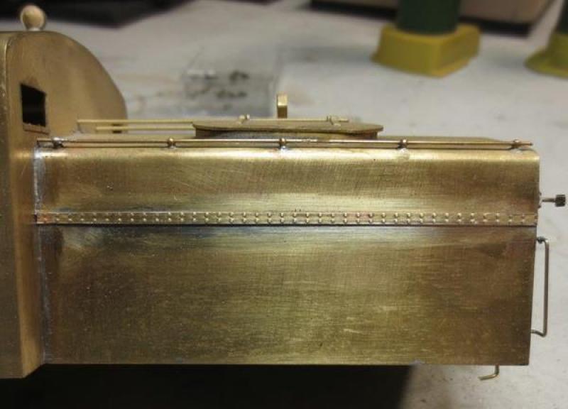

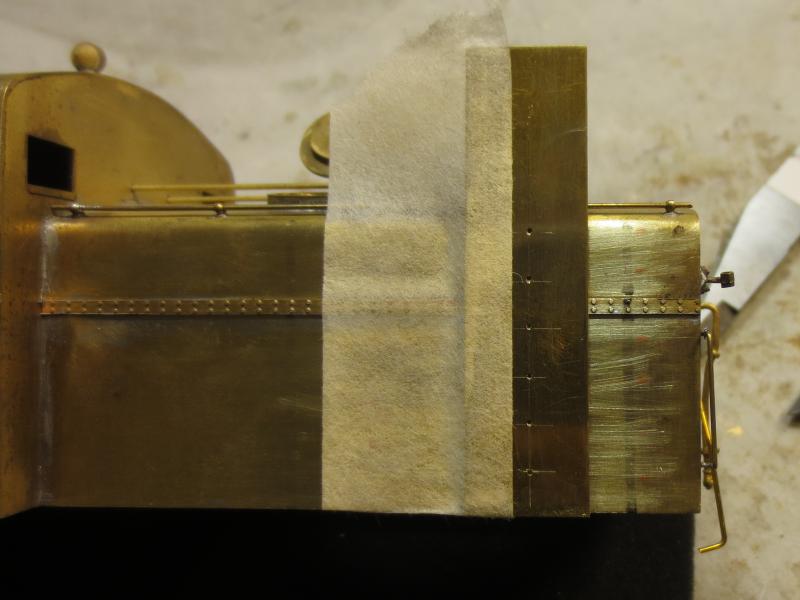

Netjes Frits,
Maar mijn gevoel zegt dat die 1mm te veel is. Ik zou zelf zeggen maximaal een plaatdikte. Hier dus 0.3mm maar maximaal 0.5mm
Verder: schoorsteen is goed gelukt. Leuk werkstukje om te draaien he ?
Heb hem zelf uit styreen gedraaid...

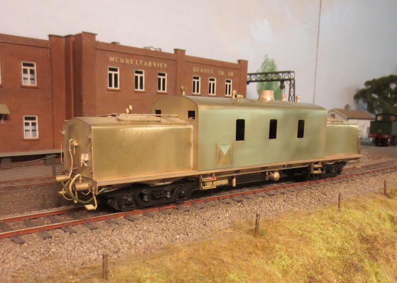

Dat gevoel had ik ook, maar ik kan dat niet controleren a.h.v. de foto's. Daarbij...de snijnaad krijg ik niet dunner. Dus bij deze methode is dit het maximaal haalbare. Storend is het allerminst en misschien ook nog wel gewoon goed. In 1:1 is het maar 4 cm op een luik van circa 80x100
Maar.....op de volgende etsplaat kan natuurlijk en luikje worden gezet en dit exemplaar is er met de vlam in 5 seconden af.
Hoe dan ook... voor Rail staat er nu een leuk bakkie.
Ik hoop een dezer dagen de etsplaat met deuren en klinknagels te krijgen (zou volgens de etser kunnen lukken), dus wie weet wat er zondag op tafel staat.
Ik heb nog eens gekeken wanneer ik begonnen ben. Dat was 30 jan. en het is nu 16 feb. Ook voor mij een record al is het mij daar niet om te doen geweest. Ik had gewoon even wat tijd over en na maanden weer eens zin om de soldeerbout te hanteren.

Ik vond de VAM al erg knap, maar deze mag er zeker naast staan

Je warme stoof ziet er prima uit!

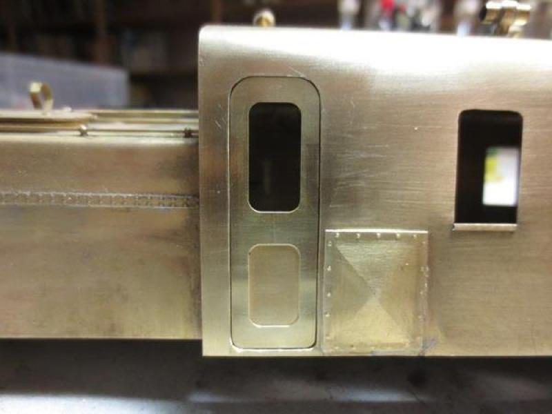

De nog ontbrekende onderdelen zijn binnen...
1. Dubbel klinknagelstrip op de neus:
2. Deuren:

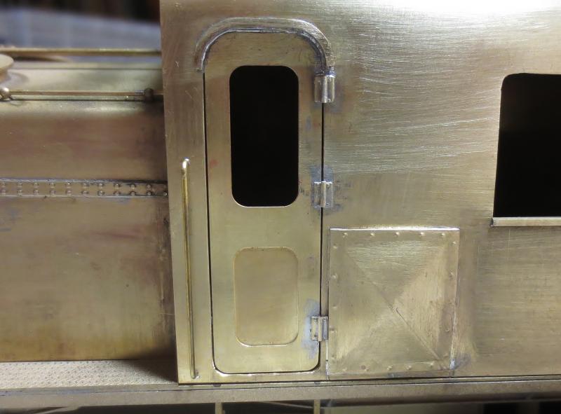

Handrails, deurklink, scharnieren en regengoot volgen.
Laatst bewerkt op: 08 March 2015, 14:57:27 door FritsT

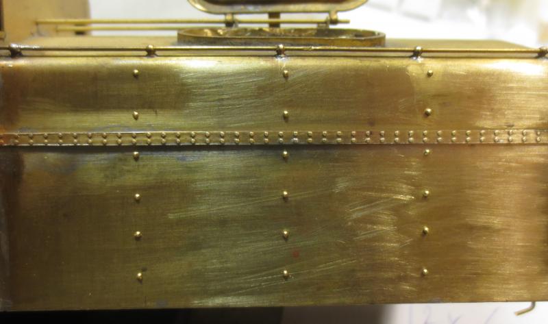

Gisteravond heb ik uitgezocht welke maatverdeling ik nodig had en hoe ik een boormal moest maken. dat duurde allemaal langer dan het feitelijk boren van de 0,5 mm gaten en plaatsen van de klinknagels.
Met een vaste hand en concentratie duurt het toch maar circa 30 seconden voordat een rijtje gaten van 6 stuks klaar is. Ging dus eigenlijk heel rap. Een nieuw boortje helpt want ook dat had ik vooraf getest. De scherpte van die kleine boortjes neemt snel af, dus ik besloot om per boortje niet meer dan 30 gaten te boren en die dan te vervangen.
De boormal.
Met een pincet beetpakken, dopen in 10-secondenlijm en de kinknagel plaatsen. Ook dat is zo gebeurd.
De deurklinken had ik niet meer op voorraad en heb ik bij mijn gieter besteld. Volgt dus nog.
Scharnieren: een klein plaatje met 4 geponste klinknagels en een draadje 0,4 mm.
Regengoot: U-profiel 1x1
Laatst bewerkt op: 23 March 2015, 10:31:29 door FritsT

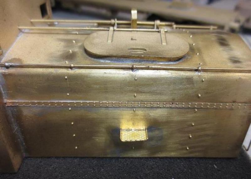

Andere mal, zelfde procedure voor de bovenkant van de neus. Ook zijn de vier opstaptreden geplaatst.
