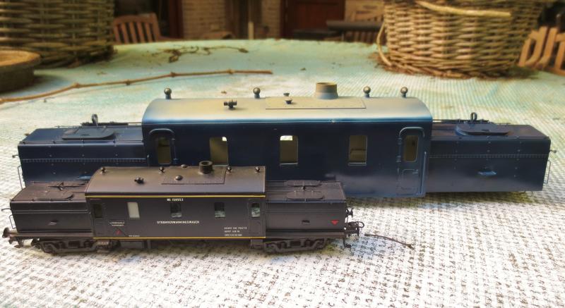

Ook bij dit model weer eens verder met de afwerking... de verfspuit.
Allereerst zijn de delen waar de biezen moeten komen zandgeel gespoten en afgeplakt met 1,5 mm tape.
Toen kwam het blauw.......
Tja, het potje verf van Phildie heeft echt "Berlijns Blauw" op het etiket staan. Het zou kunnen kloppen, maar ik ben toch de kleur van het H0 model gewend. Misschien bij de tweede laag  maar wat zwart er doorheen doen. Sowieso proefstukjes maken anders blijf ik bezig.
Voor de duidelijkheid.. dit is bij daglicht.

Maar heeft dit gewoon niet te maken met de schaal waarop deze verf gebruikt wordt? Dat op een H0 model de verf de juiste kleur heeft maar op een grotere schaal een lichtere kleur krijgt? Verf van een 1:1 model kun je ook niet gebruiken op een H0 model omdat het dan veel te donker wordt. Hier lijkt me het omgekeerde aan de hand.
Eelco
(Hopelijk begrijpen jullie wat ik bedoel, het is wat lastig onder woorden te brengen  ;) )

Dan zie je op een foto met een H0 en een 0 model toch niet zulke grote verschillen in de tint?

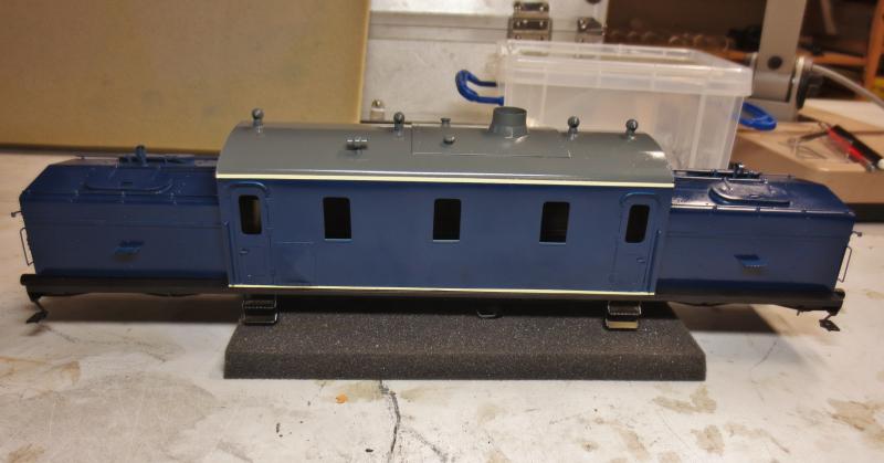

Voor de lering ende vermaak.....toch ook nog maar even het dak (ik zat toch in de spuitcabine)
maar het thinnerbad wacht.

Vind hem zo helemaal nog niet zo licht hoor ;)
De (half-matte) blanke lak laat hem ook nog wel donkerder ogen :P

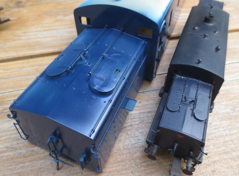

Berlijns Blauw bij daglicht, vind het nog zo gek niet hoor Frits:

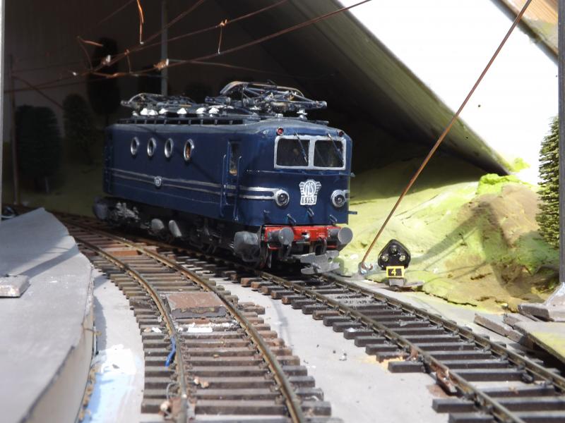

 Hier een plaatje van mijn 1100 in Berlijns blauwe Phildie  kleur in het zonnetje.
Niet de mooiste foto, maar wel een plaats waar de zon direct op de lok schijnt.
 Peter
