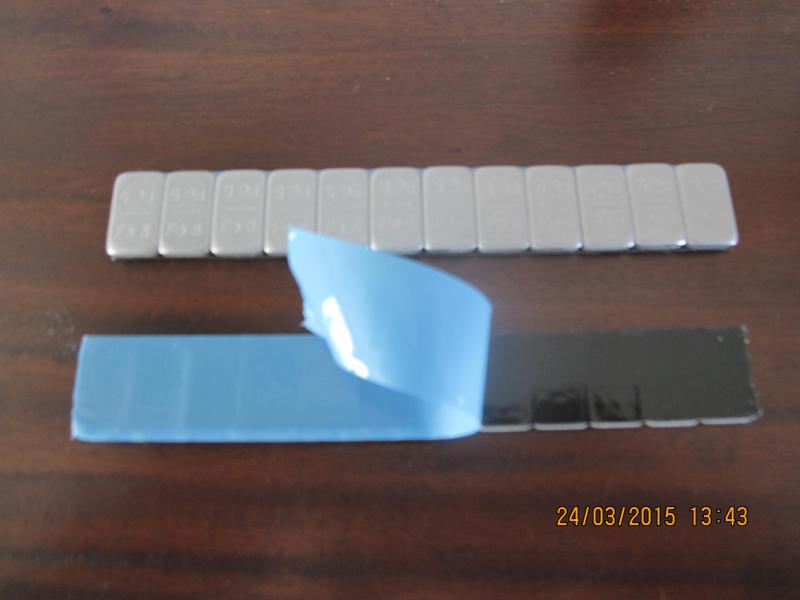

« Reactie #37 Gepost op: 24 March 2015, 13:02:52 »
freekvo
Bedankt voor je tip. Vanmorgen bij mijn - in Nederland meest gelauwerde - Ford dealer gratis twee strips (nieuw dus) gekregen van 5 en 10 gram.
Aan de achterkant zit zelfklevend plakband.
Knar46
freekvo
  • Berichten: 814
Re: Rijtuig in een bocht loopt uit de rails
« Reactie #38 Gepost op: 24 March 2015, 18:13:24 »
En is dat dan ook de oplossing van jouw probleem? Want daar gaat het natuurlijk om  :)
