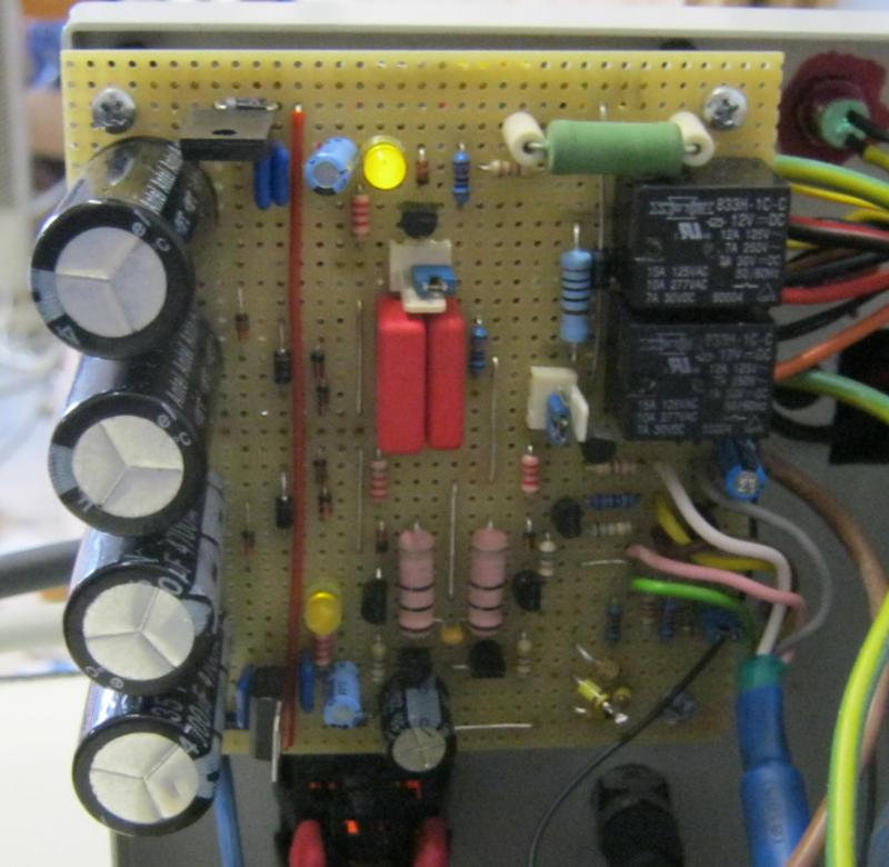

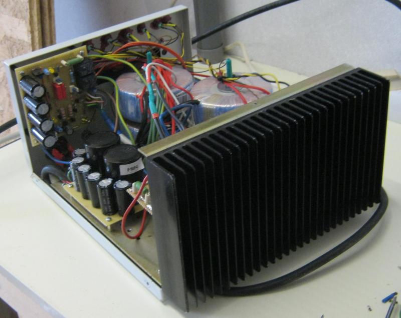

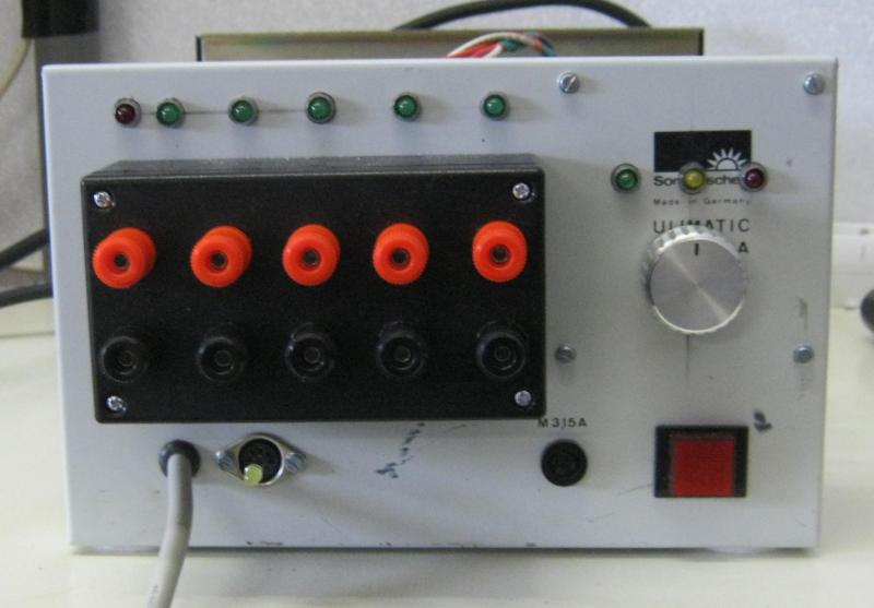

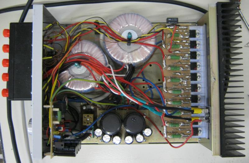

Zo als beloofd een paar plaatjes van mijn booster voordat de kap er op gaat.
Het meest linkse kanaal wordt het programmeer kanaal zodra MR-Direct die opdracht geeft. Vandaar de extra rode
LED boven die aansluiting. Bij normaal gebruik is deze uitgang niet anders dan de andere 4.
De DIN plug kan gebruikt worden om het programmeer spoor via relais te schakelen tussen normaal gebruik en de
programmeer stand. Ook kan hier nog een extra LED aangesloten worden mocht dat handig blijken, bv. als extra
indicatie/waarschuwing bij het programmeer spoor.
Op deze print zit de eigenlijk alles wat er in MR-Direct op de COM poort zit dus ook het hele ACK schema.
Alleen de EDITS eindtrap, het deel wat door Klaas "uitgevonden" is, niet. Dat zit op de print achter in de kast.
