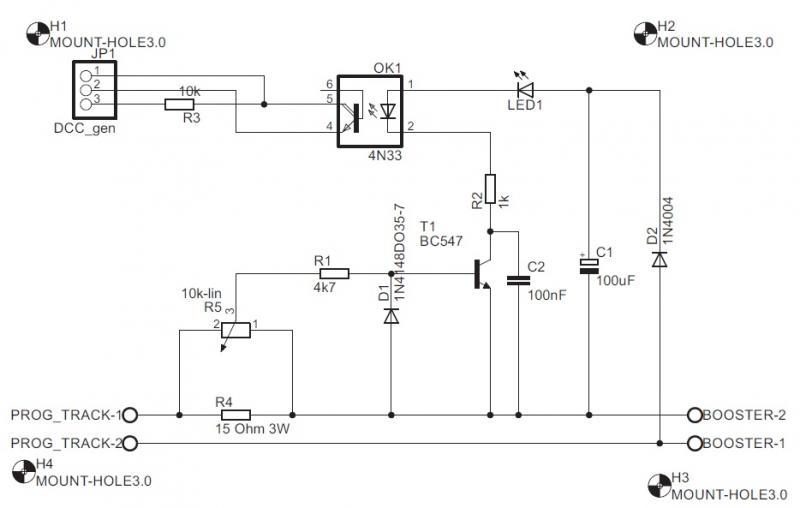

Omdat de ACK schakeling van MRDirect een paar experimentele onderdelen heeft ben ik aan het zoeken of het ook
anders/beter kan en zo kwam ik dit schema tegen:
http://usuaris.tinet.cat/fmco/download/AckDetect_v1.pdf
(gevonden via http://usuaris.tinet.cat/fmco/dccgen_en.html)
Iemand daar al ervaring mee en/of een mening over ?
*edit*
Voor het gemak en het overzich heb ik het schemaatje even uit die PDF vandaan gehaald:
Wat vooral opvalt is dat D1 er anders in zit en C2 aan de andere kant van de tor zit. En R2 lijkt me wat laag als de
baanspanning 18V is.
« Laatst bewerkt op: 10 June 2015, 20:41:04 door Calimero »

Calimero
  • Berichten: 1037
Re: EDITS booster, MRDirect en Koploper vraagjes van een ei.
« Reactie #66 Gepost op: 11 June 2015, 14:16:20 »
Echt niemand die hier iets (on)zinnigs op wil proberen te zeggen ?  :o
*edit*
Laat ik dan zelf eens aftrappen.
Bij een baanspanning van 18V en een volledig open gestuurde tor zal er een volt of 3 a 4,5 over LED+Opto vallen.
De LED in de opto werkt op 1,25V en gewone LED's varieren van 1,8 tot 3,3 V.
Er blijft dan 15V over als we van een rode LED uit gaan en dat zorgt voor een stroom van 15mA door R2 (en dus ook
door LED en opto). Vind ik vrij heftig voor een indicatie LED maar de LED in de opto heeft heb mogelijk wel nodig, die
mag tot 60mA (!!) trekken.
Nu vind ik die indicatie LED niet strikt nodig en de opto is in de basis ook niet strikt nodig om de COM poort (pin 9) van
de MRDirect PC aan te sturen. In het "orginele" MRDirect schema is dit immers gewoon een tor met een 10k pull up.
Het ligt dus voor de hand om de LED+opto+R2 string te vervangen door de orginele 10K maar daar verwacht ik dan
wel weer de nodige problemen. C2 zorgt er voor dat de LED's iets langer branden zodat de uitgang iets langer "laag"
blijft. Bij het MRDirect schema zit deze C voor de tor zodat deze gelijk uit de ACK van de decoder gevuld moet worden.
Dat de C achter de tor zit zal dus mogelijk minder problemen geven bij verschillende merken/types decoders en dat is
nou wel precies wat me in dit schema aanspreekt.
Dus als ik LED+opto+R2 wil vervangen door de orginele 10k dan zal zal ik deze C aan moeten passen zodat de RC tijd
weer ongeveer klopt.
Er zal dan echter een gedefinieerd buffer trapje achter moeten zodat de COM poort hier geen invloed op gaat hebben.
Ik ga er gemakshalve van uit dat niet elke COM poort exact gelijk is en ik wil ook geen problemen als ik eens van PC
wissel en ik wil een oplossing creëren die bij nabouwen zonder meer werkt.
Verder valt op dat R4 slechts 15 ohm is. Omdat C2 achter de tor zit kan D1 er anders in en dat scheelt een PN overgang.
Ook dit zie ik voorlopig als voordeel denk ik.
« Laatst bewerkt op: 11 June 2015, 15:14:33 door Calimero »

Fritsprt
  • Berichten: 2611
« Reactie #67 Gepost op: 11 June 2015, 23:40:00 »
Hallo Ronald,
Ik wil wel even met je meedenken hoor. Volgens mij begrijp je goed hoe de schakeling rond de optocoupler werkt. Wat ik niet goed uit je verhaal opmaak is de wijze hoe de tor opengestuurd wordt.
R4 meet de stroom die door de booster geleverd wordt. Hierdoor ontstaat er een spanningsval over R4. M.b.v. R1 wordt ingesteld wanneer de tor openstuurd en de rest is bekend.
Het mag duidelijk zijn dat R4 niet te groot mag zijn anders valt alle spanning over R4 en blijft er geen spanning over voor de locomotief. Persoonlijk denk ik dat die R4 nog wel kleiner mag zijn, je wil immers de volledige booster spanning op de rails hebben staan.
Succes Frits

Patrick Smout
  • Berichten: 456
« Reactie #68 Gepost op: 12 June 2015, 00:42:27 »
De NMRA specificeert minimaal 60mA (gedurende minimaal 6ms) voor de ACK puls. Wil je de tor gegarandeerd helemaal opsturen dan zal je weerstand toch niet veel kleiner mogen worden, zelf eerder (iets) groter. Met een Ic van 15mA en een ACK stroom van 60mA heb je dan een Hfe nodig van ongeveer 230 om de transistor open te sturen (en dit zelfs met de loper van de potmeter aan 2 - meest gevoelig). Rekening houdende met de spreiding moet je dus zeker gaan voor een BC547c.
De 4N33 zou ik vervangen door een TLP521 of gelijkwaardig type zonder basis aansluiting. Een zwevende basis zorgt namelijk enkel voor narigheid. Dit soort opto's dien je enkel toe te passen als je een biasstroom wil (en de basis dan ook aansluit).
Verder heb je ook nog zoiets als de current transfer ratio voor opto's (lees versterking). Meestal zit deze rond de 50% (al zijn er modellen die het beter doen). Met een LED stroom van 15mA kan je dus 7.5 mA sturen in de collector van de fototransistor. Met 10K en een voeding van 12V ( gokje RS232C?) zit je hier wel goed. Veel kleiner dan 1K8 mag die echter niet worden zou je dat willen.
Andere mogelijke spelbreker is de ingangsweerstand van de RS232 poort. Een beetje koffiedik kijken maar typical zit die rond de 5K. Met een pull-up van 10K schiet er niet veel van signaal over. Nu ben ik er van uit gegaan dat er 12V beschikbaar is. Als dit maar 5 à 7 V is (wat je dikwijls zit met charge pumps) dan wordt het kritisch omdat Vih van een RS232 poort oploopt tot 2.4V - dat haal je dan niet met 10K pull-up. De 10K verkleinen is dan de boodschap, maar opgepast voor de Ctr van de opto.

Calimero
  • Berichten: 1037
« Reactie #69 Gepost op: 12 June 2015, 02:26:58 »
Hallo Frits,
Fijn dat er toch iemand even mee brainstormt !
De tor wordt ook enkel opengestuurd wanneer "booster-1" positief is. "Booster-2" is bij mij de massa van de booster.
Als "booster-1" negatief is zal de tor niet open gaan maar zal er een stroom door D1 lopen (om de tor te beschermen).
Zo ver ik begrepen heb zorgt een decoder er voor dat er een "ACK" signaal van 50 a 60mA loopt wat bij 15 ohm dus 0,75 a 0,9V is.
Heel erg veel lager zal R4 dus niet kunnen wil de tor nog opengestuurd worden. Door R2 loopt 15mA en als we die delen door
de Hfe (Hfe laag aangouden, zal dan ongeveer 150 zijn ?) kom ik op een stroom van 100µA door R1 war resulteert in 0,47V.
De tor zal dus zelfs als R4 15 ohm al niet volledig open gestuurd worden als we van een "worst case" Hfe=150 uit gaan.
Om de tor volledig open te krijgen mag er max. zo'n 0,1V over R1 vallen wat resulteert in een stroom van 21µA.
Dus eigenlijk zou T1 een Hfe van 714 moeten hebben.
Ergo: R4 is te klein om een BC547 in dit schema volledig open te sturen !!
Wel kan R4 kleiner dan de 39 ohm in het schema wat Marco in z'n MRDirect manual heeft staan omdat D1 hier slimmer geplaatst is.
*EDIT*
Duidelijk verhaal Patrick !
Ik heb de voeding van de EDITS booster voor handen dus met die R3 = 10k kom ik wel weg om een RS232 poort aan te sturen.
En ik wil eigenlijk een oplossing zonder opto want in principe is het niet nodig omdat ik overal dezelfde massa gebruik.
« Laatst bewerkt op: 12 June 2015, 03:11:15 door Calimero »

Maar jij wilt geen relais implementeren om te kunnen rijden op het prog spoor en belangrijker, de rest vna de baan af te schakelen in prog mode?
En ik lees vanalles over het verlagen van R4, waarom zou je dat doen? ??? Het hele idee van het prog spoor is ook dat er beperkt vermogen beschikbaar is. En 60mA is dan wel de spec, menig functiedecoder met ledjes gaat dit niet redden. Niet voor niets dat de truc met de weerstand over de rails werkt (geeft gewoon een extra last stroom). Ik zou zelf dus voor een grotere weerstand gaan en de boel gevoeliger maken. In rust zal een decoder echt niet meer dan 5mA pakken (en dat is al veel...).

oei, jullie hebben gelijk. Ik had even gemist dat het om het ack signaal van het prog spoor ging.  :-\ Daar heb je niet veel spanning nodig. Nou ja, hierdoor is wel de discussie aangewakkerd en daar wordt je altijd weer wijzer van. ;D

Timo,
Via de zoek functie was ik e.e.a. al tegengekomen en het is heel herkenbaar dat je nu niet meer exact weet hoe en wat.
Heb ik ook vaak als iets werkt en er jaren geen omkijken naar heb.
Natuurlijk wel ! Maar dat is vrij simpel uit het MRDirect schema te halen en dat stuk van het schema werkt verder prima.
De instelbare gevoeligheid van de ACK detectie van dit andere schema sprak mij vooral aan.
Ik dacht hoe lager R4, hoe schoner een prog. signaal bij de decoder aan komt maar mogelijk ben ik te paranoia ?
Ik kan natuurlijk ook gewoon de 15 ohm vervangen door de 39 ohm zodat het regel bereik van R5 (de pot) groter wordt.
Het hele idee van het prog spoor is ook dat er beperkt vermogen beschikbaar is. En 60mA is dan wel de spek, menig functiedecoder met ledjes gaat dit niet redden. Niet voor niets dat de truc met de weerstand over de rails werkt (geeft gewoon een extra last stroom). Ik zou zelf dus voor een grotere weerstand gaan en de boel gevoeliger maken. In rust zal een decoder echt niet meer dan 5mA pakken (en dat is al veel...).
Timo
Die tip van dat lampje over de rails kwam eerder ook al van jou toch ? Nu heb ik meer weerstanden dan lampjes in
huis dus die weerstand ga ik zeker plaatsen. Die is simpel aan de rails te solderen, al dan niet via een schakelaar.
Die extra weerstand kan denk ik het beste zo dicht mogelijk bij de decoder zodat er ook wat meer signaal door de
kabel naar het prog. spoor gaat. Dat zal minder kans op storing geven denk ik.
Groet, Ronald.
Ik vond op een sloop print nog een TLP621 dus de opto vervangen door iets compleet anders is niet meer strikt nodig.
M.a.w. Dit is dan denk ik toch makkelijker dan alles aan de collector van de tor T1 opnieuw uitvogelen.
*EDIT*
Ik heb de link waar ik het schema vond nog eens bekeken en het blijkt dat R3 gevoed wordt met slechts 5V.
Die "DCC-gen" waar het heen gaat is niet meer dan een ingang op een PIC.
Ik heb de voeding uit de EDITS booster dus dan is de uitgang niet heel anders dan het MRDirect schema en zou moeten werken.
De opto kan die spanning wel aan in ieder geval.
*EDIT-2*
Wie, net als ik, deze schakeling op 20V wil proberen ..... Als de tor T1 dan volledig open gestuurd wordt, wordt er
ongeveer 225mW in R2 verstookt. Nu zal daar niet langdurig stroom door lopen maar een 1/4W is dus mogelijk net
ietsje aan de krappe kant. Dus als je de onderdelen nog moet bestellen, neem hier dan een 1/2W voor dan wordt
deze ook minder heet en blijft dan waarschijnlijk strakker op z'n waarde.
Ik ga de R noodgedwongen samen stellen uit een 820 ohm 1W en een 180 ohm 1/4W omdat die op voorraad heb.
*EDIT-3*
Eigenlijk is, volgens de vuistregel, de potmeter veel te groot. Globaal, volgens die vuistregel, zou de belasting 10x
de waarde van de pot moeten hebben. M.a.w. voor een mooi regelbereik zou de pot R1/10=470 ohm moeten zijn.
De handelswaarde is dan 500 ohm als je een pot met as wilt.
En als je die 500 ohm parallel aan de 15 ohm uitrekent dan scheelt dat nog geen 1/2 ohm. Ik heb echter die 15 ohm
niet in huis en ga 24 ohm gebruiken. Zelfs dan scheelt het slecht ongeveer 1 ohm.
M.a.w. als je ook een potmeter mee moet bestellen neem 'm dan wat kleiner dan die 10k.

Goed, ik heb toch nog even snel het schema van MRdirect bekeken en vergeleken. Voor de DCCGen snap ik dat hij er een opto tussen wilde, houdt de boel netjes gescheiden. Alleen als je in de aansturing van de booster ook geen scheiding hebt is het voor jou compleet overbodig. De opto wordt dan vanzelf teniet gedaan.
En als de enige reden voor dit schema is de gevoeligheid dan kan je die pot ook gewoon over de sense weerstand in het MRdirect schema kunnen zetten. Alleen het enige wat die weerstand doet is de gevoeligheid kleiner kunnen maken... En laat juist de detectie van kleinen stromen het lastigste zijn.
Dat is inderdaad volledig paranoia.  ;) Een weerstand doet niets geks met het signaal, het verzwakt alleen een beetje. Verder gebeurd het programmeren in twee stappen, het programmeren (schrijven) en het terug koppelen (lezen). Tijdens het schrijven hangt er amper last aan, alleen de uC. Er valt dus een verwaarloosbare spanning over de weerstand tijdens het schrijven. Dat gebeurd dus gewoon met de booster spanning. Pas met het lezen daarna zal er stroom gevraagd worden. In een lokdecoder wordt dit met de motor gedaan en is dit een redelijk vermogen maar in functie decoders kan dit nog wel eens alleen ledjes zijn met een lagere stroom tot gevolg dan de norm van 60ma, vandaar de weerstand truc. Maar deze pulsjes zijn maar kort en in de tussentijd heeft de decoder echt wel genoeg in zijn buffer condensator zitten om te blijven werken. Anders zou de decoder bij elk stofje op de rails resetten. Ik zou zelf dus eerder gewoon voor 39ohm gaan (of groter) zodat zelfs decoders met alleen ledjes zich nog laten uitlezen. Voor te gevoelig hoef je niet bang te zijn en voor het slecht doorkomen van de signalen ook niet.
Die tip is niet van mij, die gaat al wel langer over het forum. En ja, weerstand werkt ook prima. Wordt altijd geroepen lampje en dat komt door de gedachten dat veel dat eerder hebben liggen dan een weerstandendoos. Maar met alle ledjes wordt dat wel steeds minder  ;D
[edit] Snel nog even mijn ACK open gemaakt (en snel weer dicht gedaan want zo mooi is hij niet...) Ik heb er 7 270R weerstanden parallel in zitten, dit maakt 38,6 ohm. Als smoothing cap een 220nF en voor de voeding een 100uF. Omdat de laatste ook gedeeld wordt met de relais zou dit nog wel eens mijn probleem kunnen zijn met het opstarten. Toch eens proberen om de voeding voor de relais en de detector op te splitsen.  ::)
[Edit 2] Nog een ding om aan te denken, het MRdirect circuit voorziet er alleen in om de rest van de hoofdbaan af te schakelen van dezelfde booster. Zou je dus een tweede booster aansluiten op de COM poort blijft deze werken (en programmeren). Ik heb dus een extra uitgang gemaakt voor volgende boosters die ook uit gaan als er in prog mode gegaan wordt.
