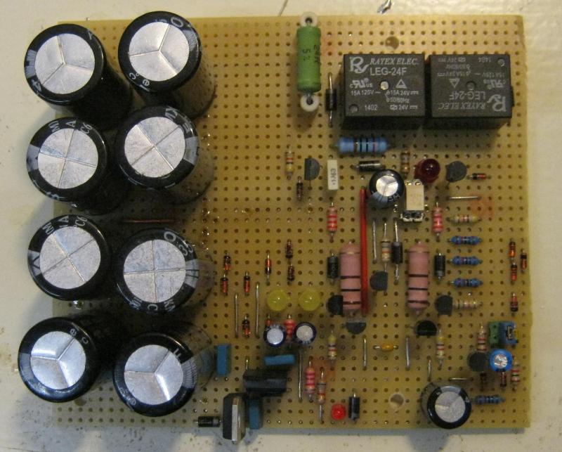

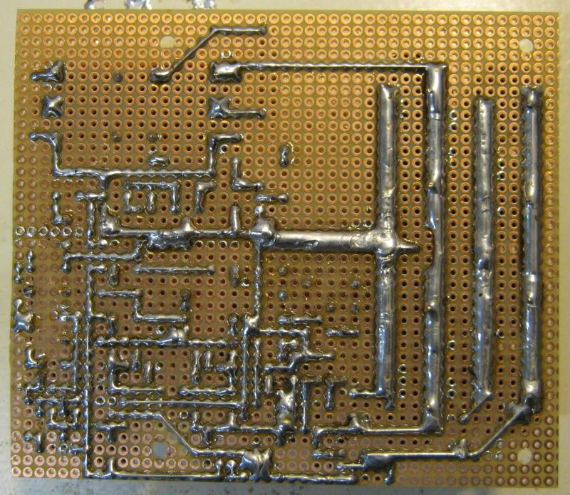

Calimero
Berichten: 1037
Re: EDITS booster, MRDirect en Koploper vraagjes van een ei.
Reactie #80 Gepost op:
17 June 2015, 20:31:42 »
De nieuwe print voor de booster is eindelijk klaar. Nu nog bedraden/inbouwen.
De opbouw is compleet nieuw en dus ook anders ingedeeld. Ook heb ik nu eerst gekeken hoe groot de print kon.
Ook heb ik alle torren hoog gemonteerd zodat eventueel vervangen goed te doen is. Bij de vorig print had ik de
torren laag en de pootjes gebruikt voor de verbindingen naar de andere onderdelen. Dat heb ik nu bewust anders
gedaan.
Hier ook nog even een plaatje van de soldeer kant:
Groet, Ronald.
