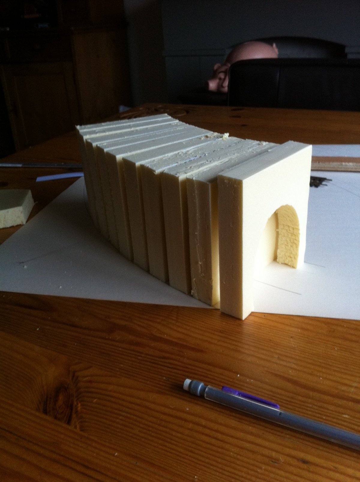

Het probleem van de tunnel is dat het in een boog moet komen. Je kan de doorsnede van een spoortunnel zien als een hoefijzer.
Ooit heb ik op de MTS plaatuitslagen moeten tekenen maar volgens mij kom je hier niet mee weg. Als het een 1/2 cirkel zou dan zou je kunnen tekenen. Dab zouden de onderste gedeeltes ook te maken zijn.
Wat ik eigenlijk zou willen is aan beide zijden van de tunnel een stuk van 150mm beklede binnenkant . De ingang van de tunnel aan de stations zijde is zeer aanwezig dus dat moet er gewoon goed komen uit te zien. Misschien zou het inderdaad met de faller platen kunnen Reinout maar dan kom ik toch weer terug op het voorgaande verhaal met de boog.
Ik denk toch aan foam 20mm waar ik de tunnel in uitsnij. Als ik hierna er een soort taartpunt van maak en een stuk of 10 met de boog mee plaats dan zou het goed moeten komen.
Kan iedereen het nog volgen?
Hierna zou ik de binnenkant kunnen beklede met gips en de stenen er in kunnen krassen. Ik zit er ook aan te denken om repen gips te gieten en deze is zeer kleine stukjes te breken. Hierna met de stukjes de binnenkant van de tunnel beklede. Het zal wel een monniken werk worden.
De tunnel ingang wordt gebaseerd op die van Neuerburg. Deze is aan beide zijden voorzien van torentjes de andere kant heeft geen torentjes.
Groetjes Harry

Ik denk dat ik snap waar je op doelt: er zit een dubbele kromming in? Het gewelf van de tunnel is gekromd èn de tunnel ligt in een boog? Ja, dan is het maar net de vraag of bijvoorbeeld zo'n buigzame Faller muurplaat ook comprimeerbaar genoeg is. Grote kans op scheuren.
Dat met die kleine stukjes gips... Het monnikenhuis is zo'n gek idee nog niet, maar ik zou toch niet mikken op een verblijf in het gekkenhuis
Dat 2cm dikke foam met taartpunten... Met een goede mal voor de doorsnee van de tunnelbuis moet je een aardig eind komen. Is dat dan foam waar je netjes de steentjes in kan drukken zoals je bij de losweg enzo gedaan hebt? De binnenkant van zo'n tunnelbuis is ook weer niet zò zichtbaar, dus misschien kom je weg met een snel rastertje in plaats van individuele steentjes? In ieder geval na de eerste 10 cm?
Zelf krijg ik binnenkort ook twee kromme tunnelbuizen op m'n TODO lijst. Ik zal daar de faller platen voor gebruiken. Als ik daar elke 10 cm een taartpunt van maak zal het best goed genoeg zijn. De eerste 10 cm voer ik dan uit met een gipsen zijwand. Die loopt dan recht, maar goed.

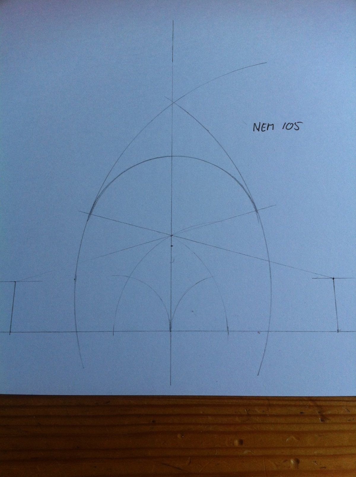

De tunnelingang is volgens NEN 105 getekend en uitgeknipt. Wel erg ruim maar ja krappe boog en toch met 1:87 rijtuigen willen rijden. Vindt het niet zo mooi maar dit wordt een compromi met mijzelf.
De tunnelingang zou nog wat krapper kunnen wat wel betekend dat je afwijkt van de NEN norm waardoor de lange rijtuigen kunnen aanlopen tegen de tunnelwand.
Aan de andere kant de wand moet nog bekleed worden en dan wordt het ook wel weer wat krapper.

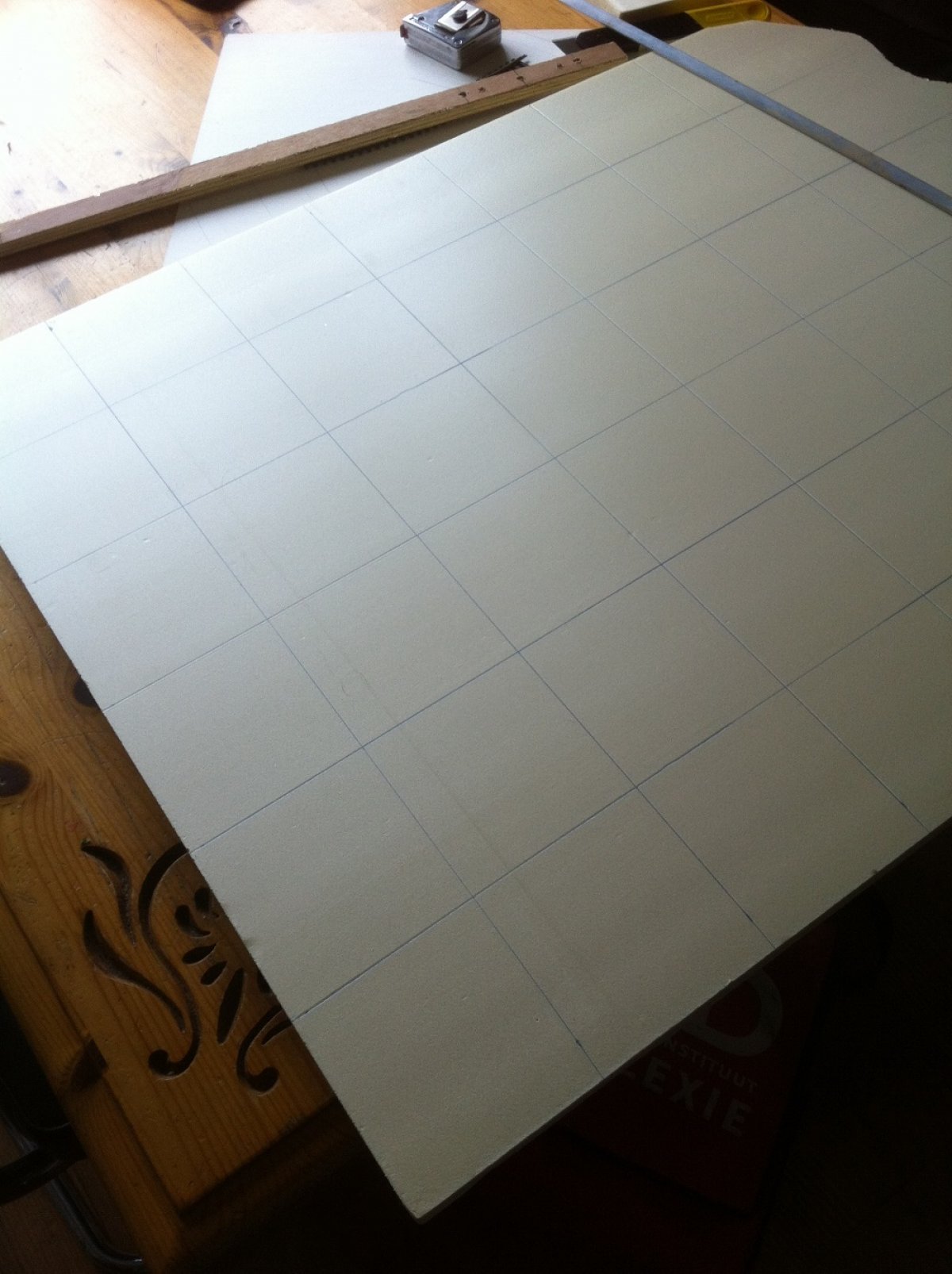

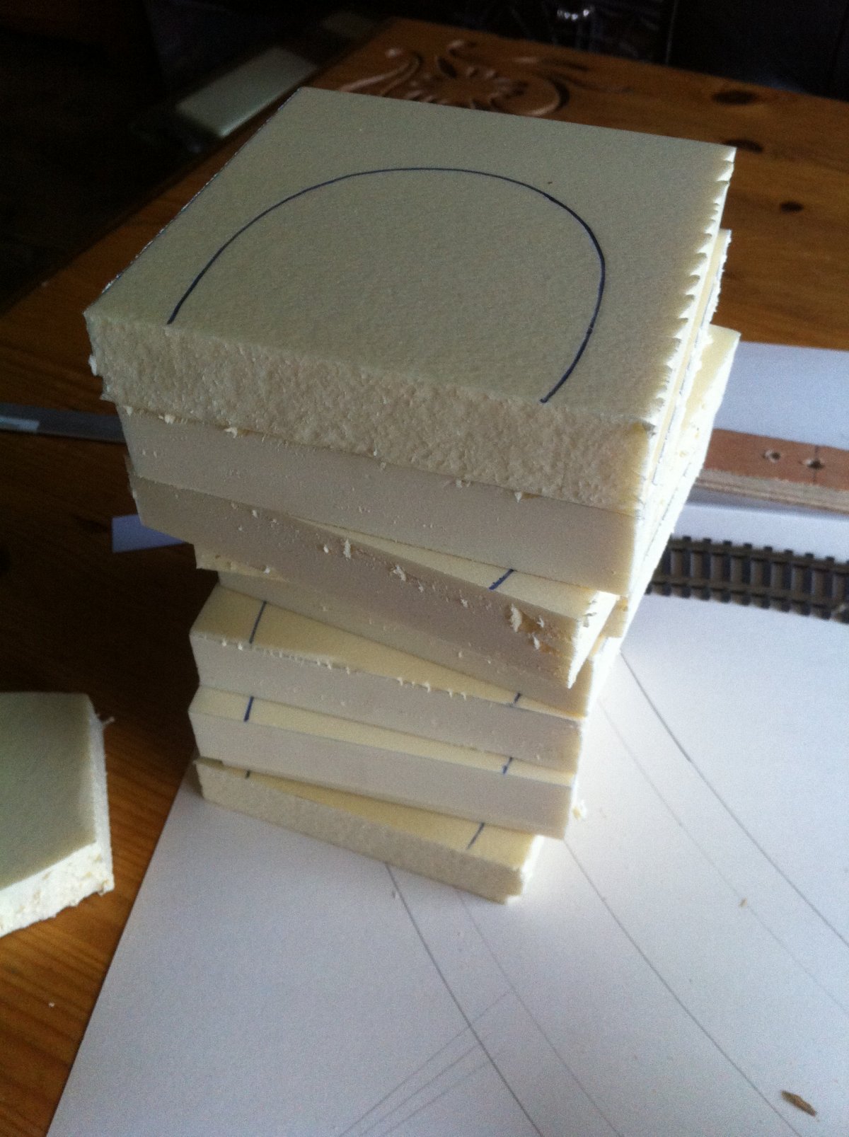

Zo vanavond het foam op maat gesneden. Hierna de tunneldoorsnede op het foam getekend. Even een stel achter elkaar gezet en ik geloof dat het eindelijk goed gaat komen. Nu nog bedenken of de tunnel segmenten nog in een hoek worden gesneden of dat de segmenten zo tegen elkaar worden gelijmd. Hierna wel dan weer de kieren opvullen.
Groetjes Harry

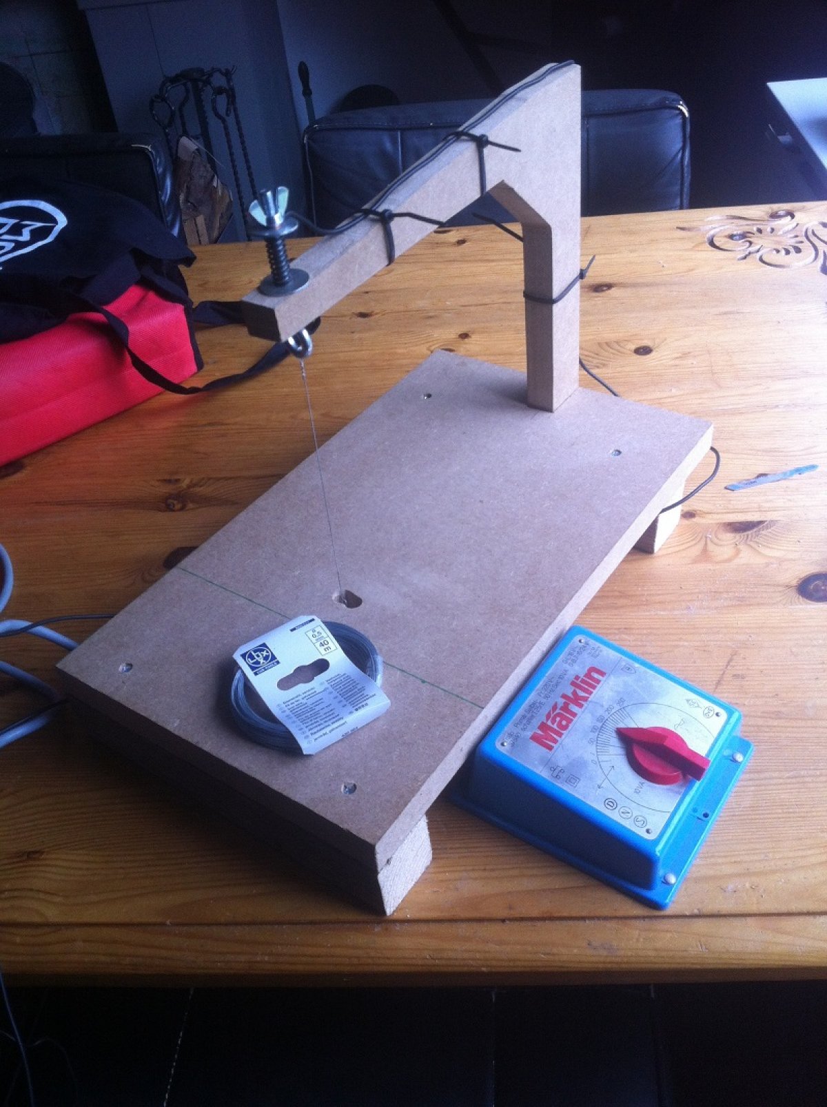

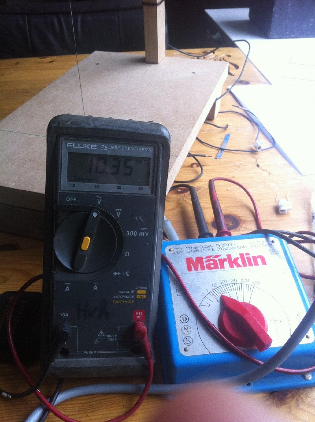

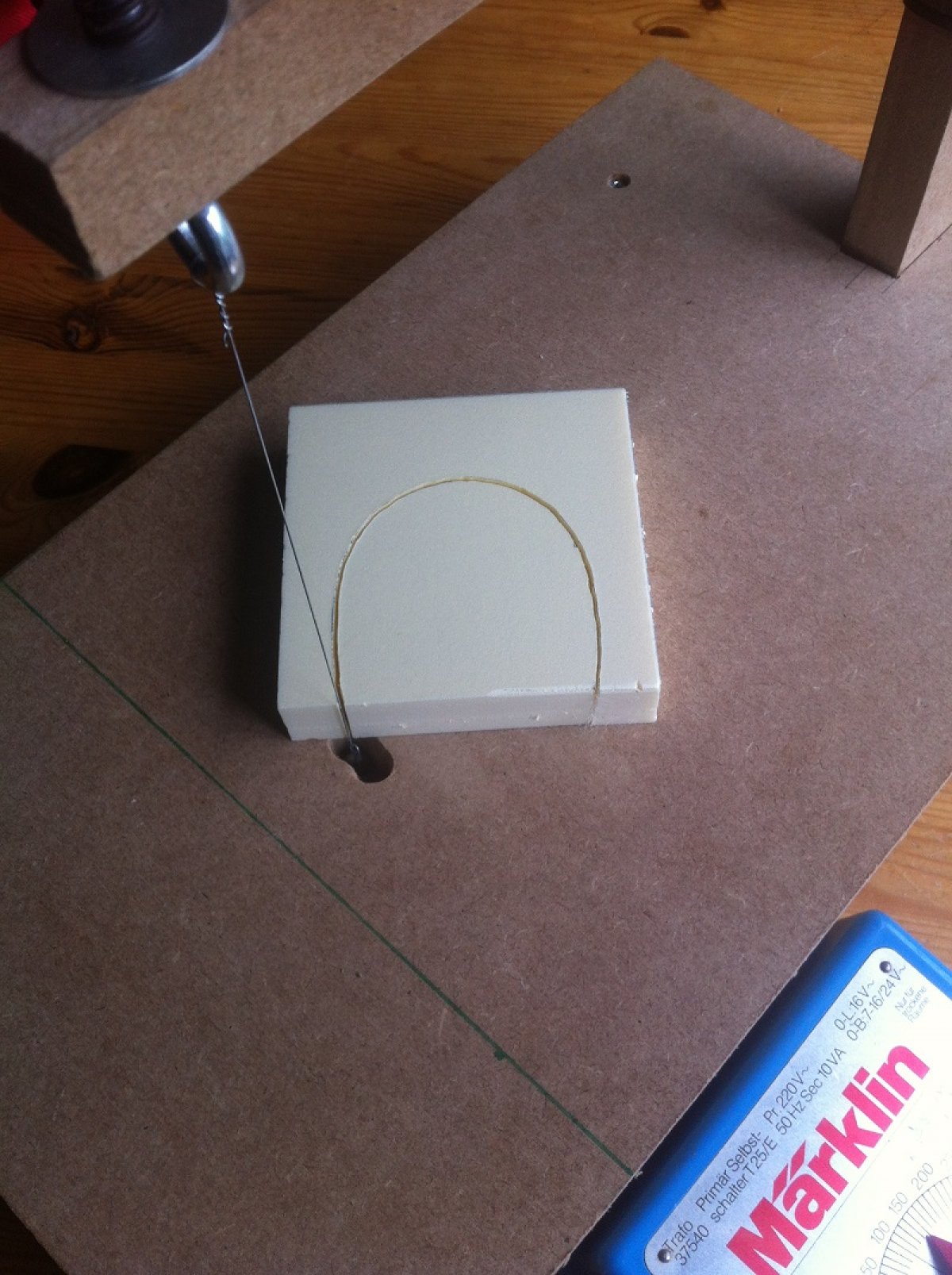

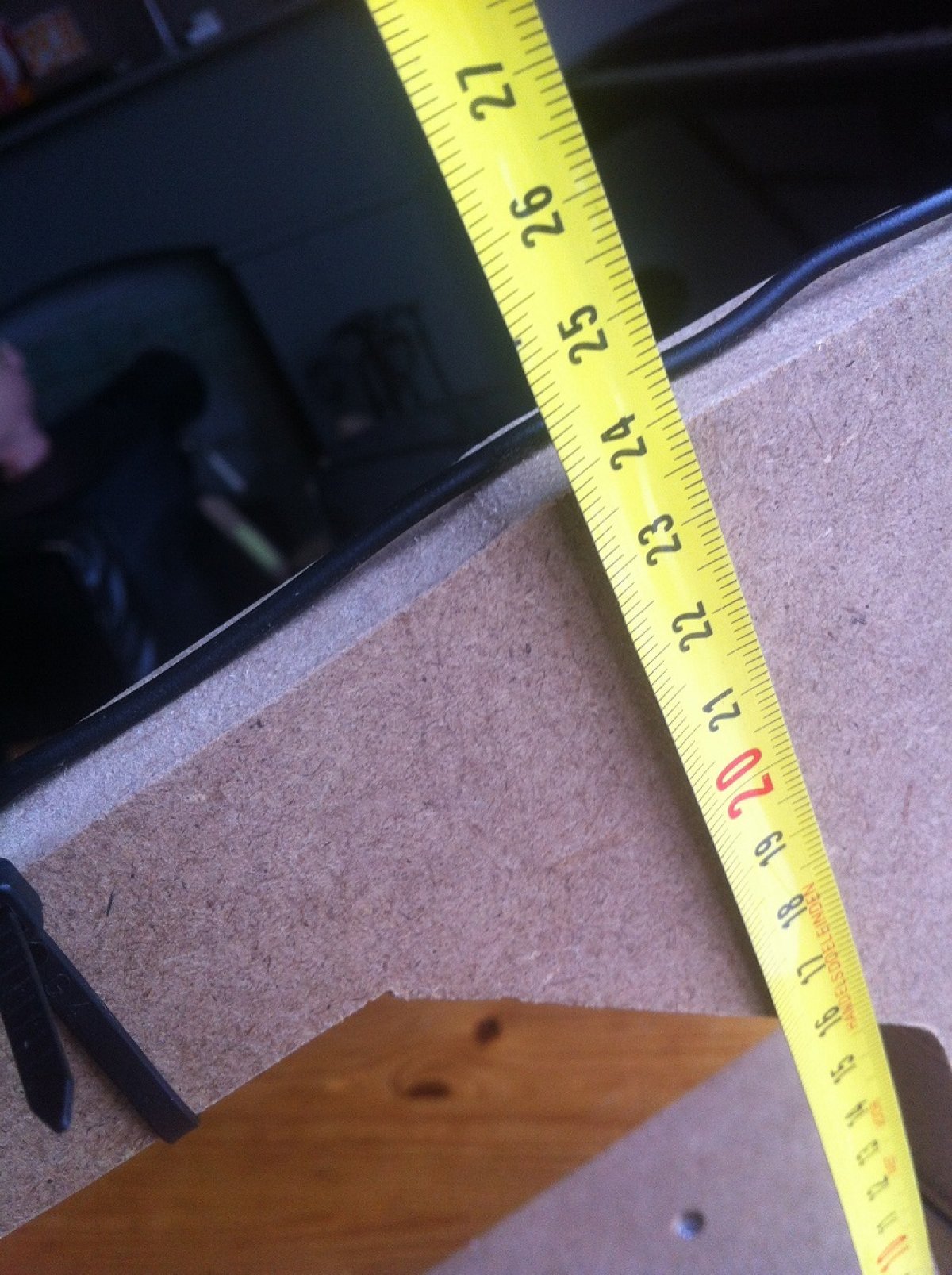

Om de tunnel te kunnen snijden heb ik een styreen snijder gemaakt. Er zijn mooie filmpjes hiervan te vinden op You Tube maar niet allemaal even veilig. (hoe zou ik dit weten) Poging 2 ging beter en de styreensnijder werkt naar behoren.
Mijn eerste idee was om de tunnel te maken kieren op te vullen en dan stenen er in drukken, maar het gaat toch anders worden. De uitgesneden doorsnede plakken we aan elkaar en gieten er hierna gips over. Dit is volgens mij een iets makkelijker methode.
Wordt vervolgd en fijn weekend
Harry

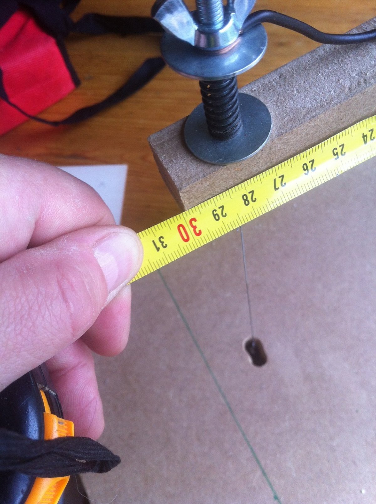

Geen probleem om er wat meer over te vertellen
Tja wat is onveilig?
Als de stoppen er uitvliegen een soldeerpistool in rook opgaat en je hebt een mopperende familie (zoon aan het gamen vrouw achter de computer) dan wordt het niet zo veilig.
Ik had eerst een voorbeeld gevonden van een figuurzaagbeugel met een soldeerpistool op aangesloten. Volgens mij staat dat zelfs in de bnls encyclopedie. Het werkte goed maar na 2 tunnelingangen gesneden te hebben was het dus pats. Nou vond ik het altijd al een onding maar mijn vrouw die redelijk technisch is gebruikte hem wel. Die krijgt dus een nieuwe.
Na enig zoeken ben ik dit tegen gekomen op You Tube
How to make a Hot Wire Cutter for foam or polystyrene- styro slicer - cosplay, lost foam casting etc
Dit is een stuk beter. Helaas was de trafo te zwaar waardoor het ijzerdraadje opgloeide en doorbrande. Omdat ik geen zin had om weer een paar weerstanden te kopen had ik er nog een autolamp tussen gezet. Uitstekend licht maar het draadje wordt niet heet.
Op zolder op jacht gegaan naar iets anders en heb daar nog een oude Marklin trafo gevonden. Mooi regelbaar dus dit moet lukken.En inderdaad het draadje wordt mooi heet en is keurig onder controle te houden. Als de spanning te hoog is wordt de beveiliging van de trafo aangesproken.
1 De snijdraad is te koop bij de Formido
2 LUX 0,5mm
3 ca 250mm
4 Qua materiaal denk ik 6 Euro totaal
5 Oude marklin trafo uitgangen L en B uitgang circa 10V
6 Zie het verhaal
Voor het hout heb ik stuk MDF van 22 mm gebruikt een 2 stukjes balkhout voor de onderkant verder spreekt het filmpje en de foto"s voor zich.

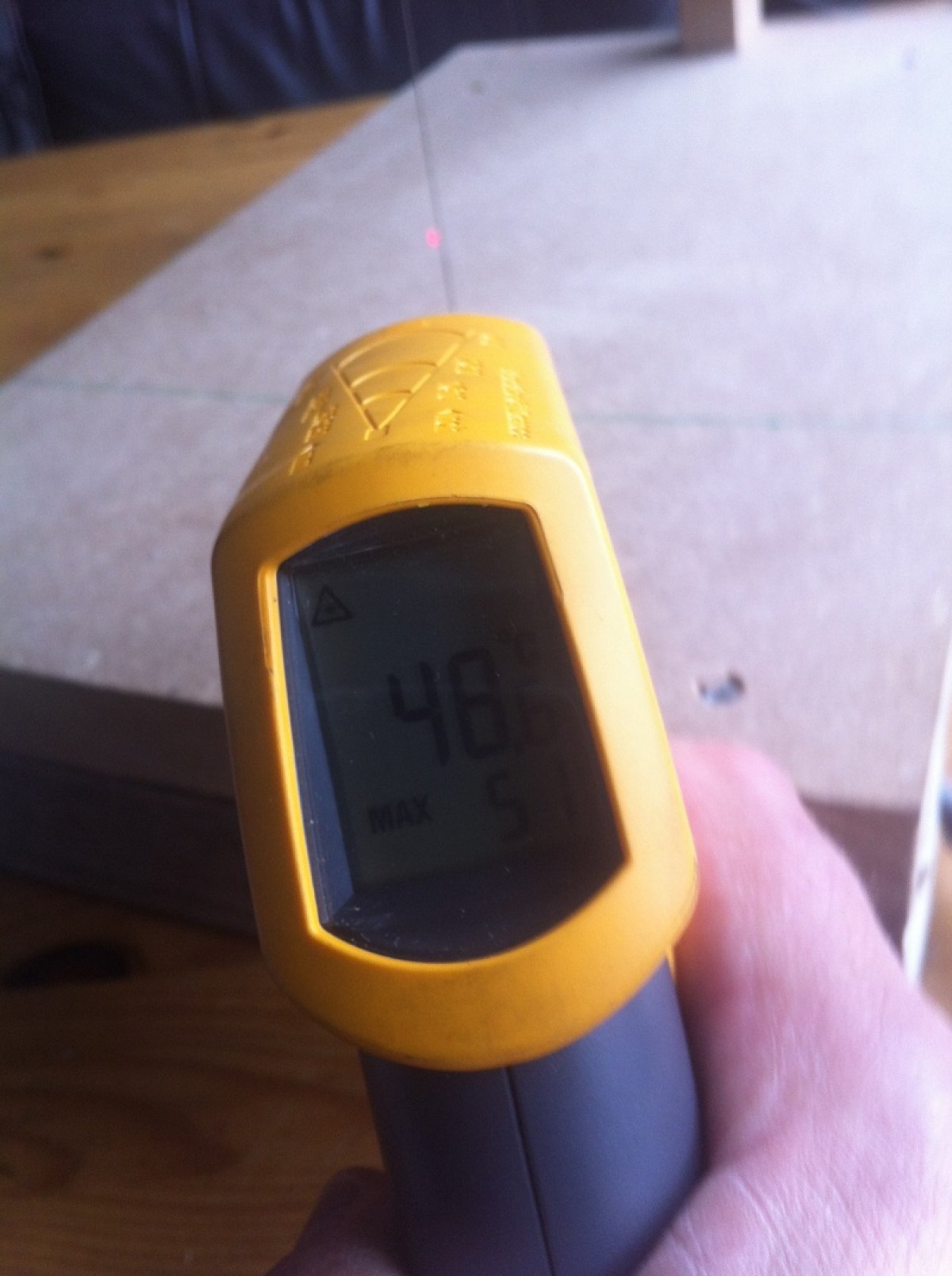

Heb er nog een paar foto's van gemaakt met de meter er op de temperatuur en de afmetingen.
Succes ermee
Groet Harry

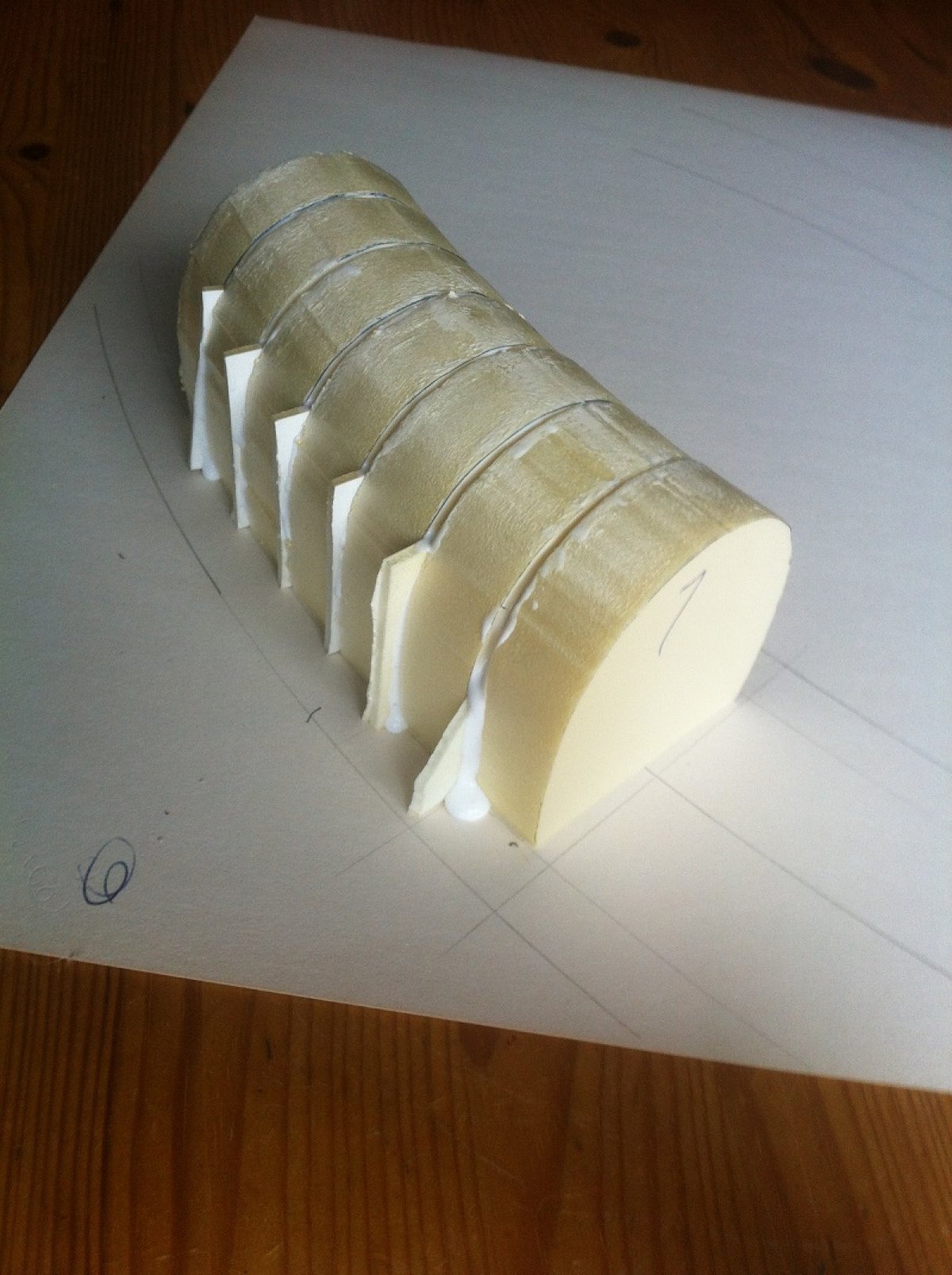

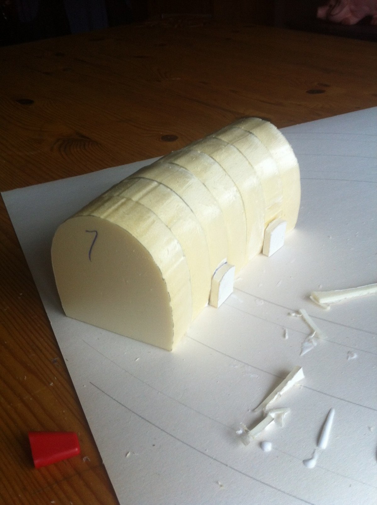

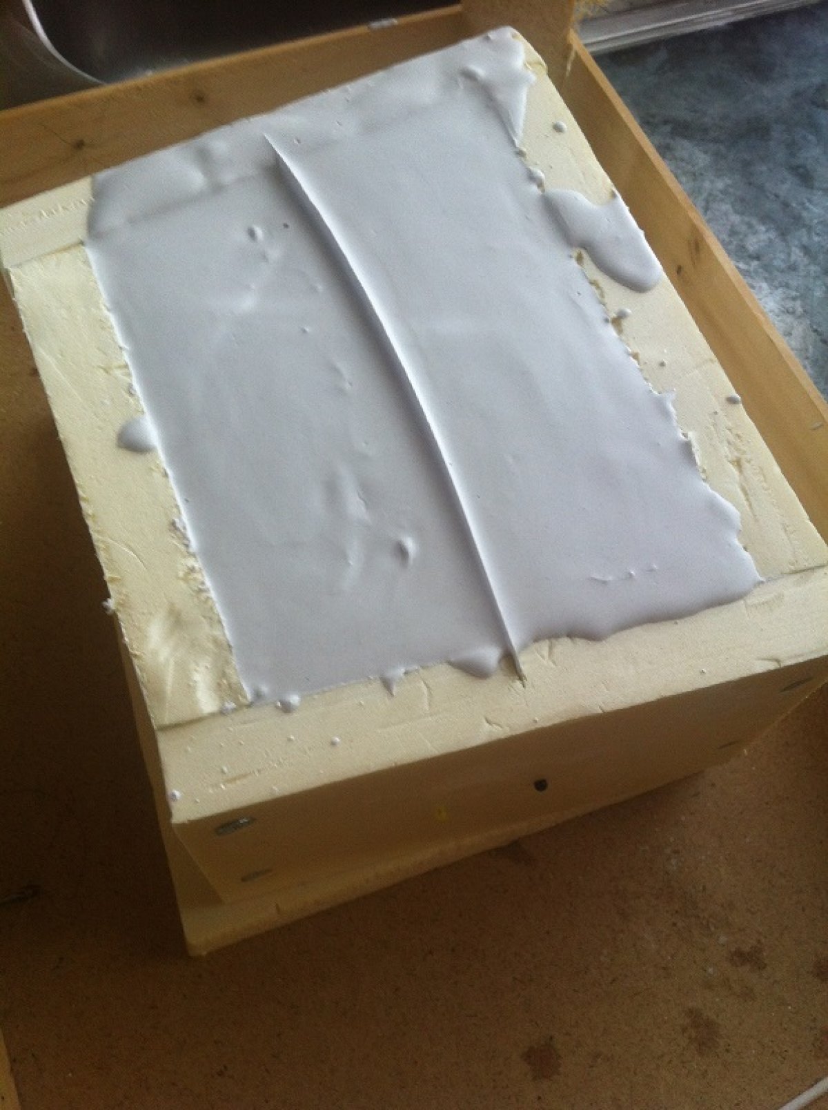

De tunnelsegmenten tegen elkaar geplaatst en de nissen er tegen gelijmd.
Morgen afmaken ff na schuren bekleden en een bekisting er omheen maken. Hierna gips er omheen gieten en dan eens kijken wat het resultaat is.
De ingang maak ik apart ivm de torentjes en bogen die er inkomen.

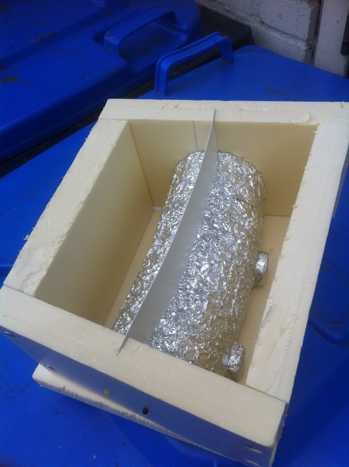

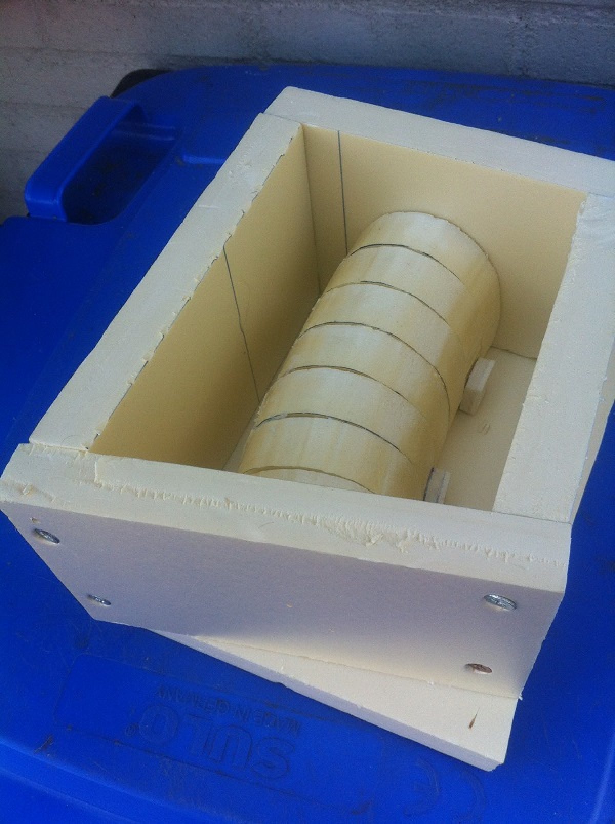

En de bekisting is klaar. Weer een voordeel ontdekt van deze harde isolatieplaten je kan ze ook schroeven.
Nu het moedermodel nog verder bekleden en dan lekker gieten. Eerst F1 kijken.
Groet Harry
HAR 67

10 July 2016, 19:02:19 »
En het moedermodel verder klaar gemaakt en gevuld. Ik ben benieuwt over een paar dagen.
Groet Harry

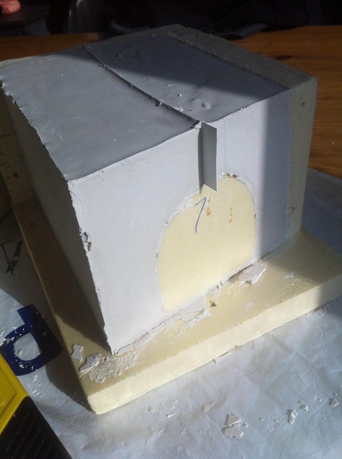

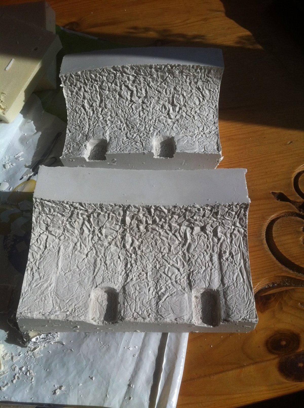

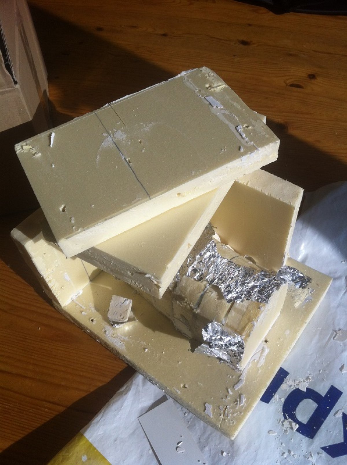

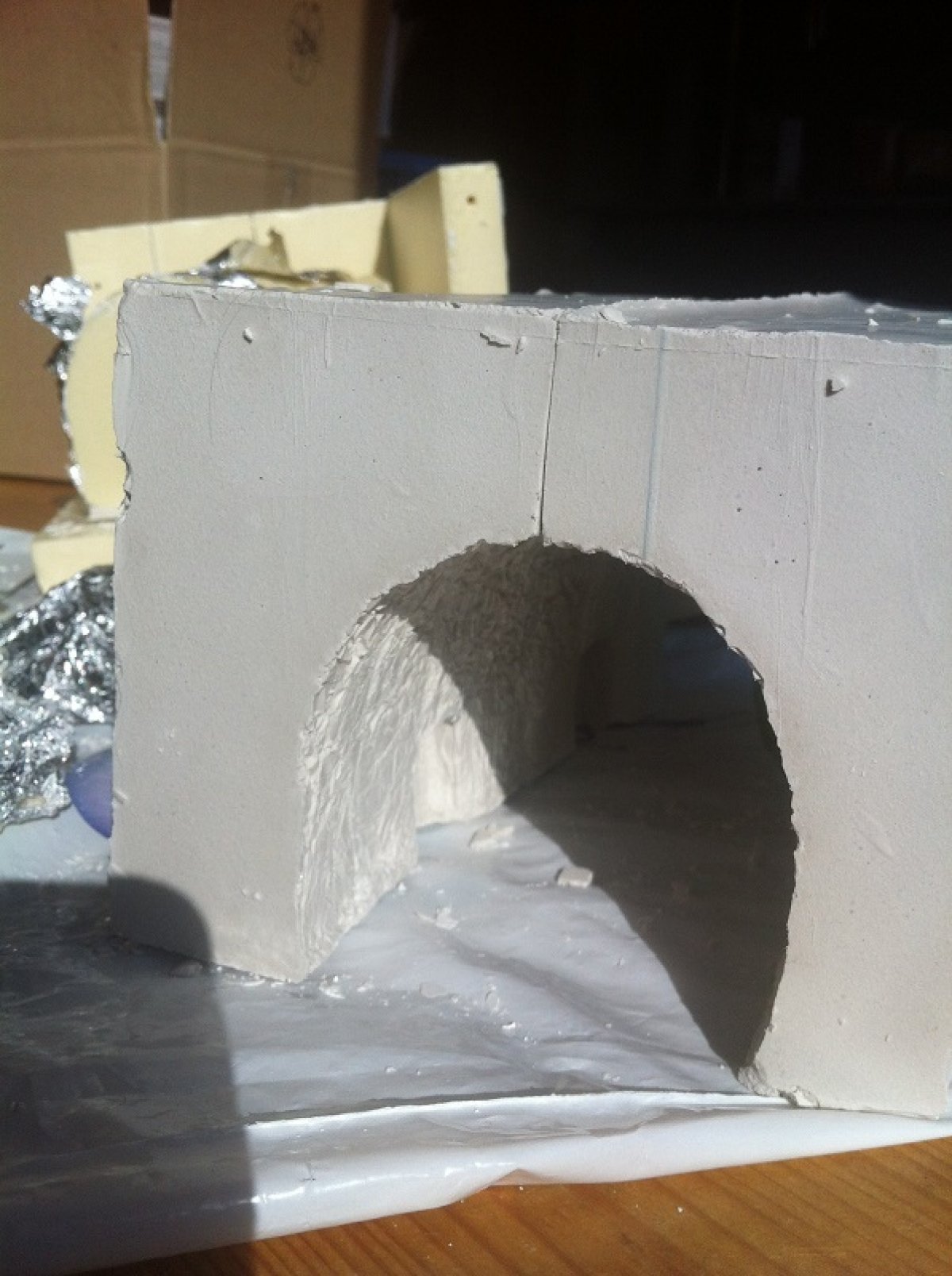

Vandaag de bekisting gelost. Het resultaat mag er zijn. De binnenkant is mooi geworden alleen nu nog de stenen er in krassen. Hiervoor had ik het plastic stripje meegegoten zodat ik 2 helften krijg om het krassen makkelijker te maken. De bonken gips moeten alleen nog drogen want ze voelen nog steeds nat aan.
De bekisting verwijderd
De 2 helften
De 2 helften tegen elkaar
De oude bekisting
Groetjes Harry
