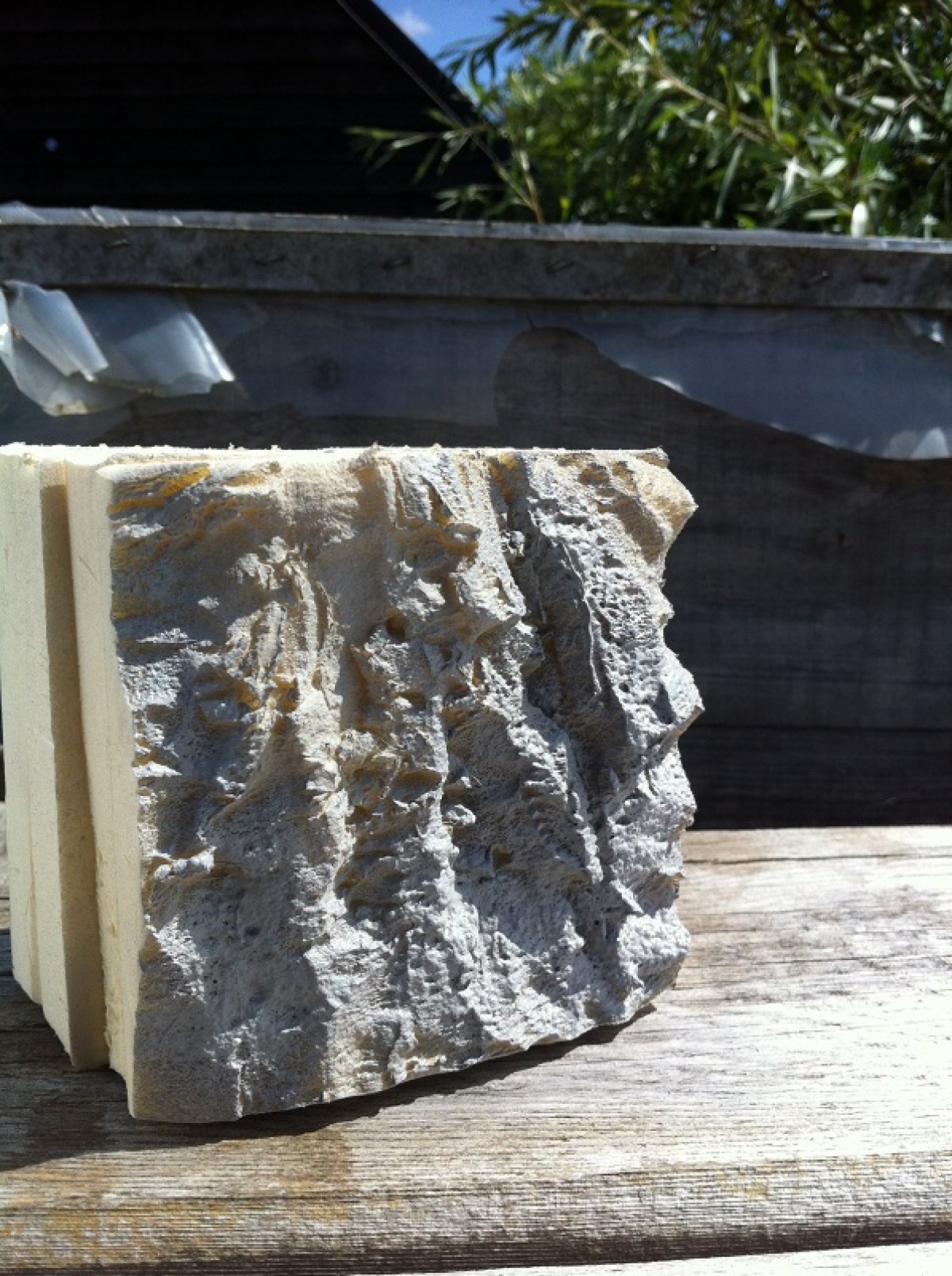

Omdat ik het toch niet laten kan nog gauw wat geprobeerd met foam plaat (Hornbach vanaf 20mm).
Via een YouTube filmpje mes er in en dan uitbreken. vervolgens grijs gespoten. Van de week verder.
Foam ingesneden en uitgebroken.
Foam in ondergrond grijs gespoten
Wordt nog wat oefenen met snijden en uitbreken want lei is het nog niet wel het kleuren verder uitproberen.
Groet Harry
Laatst bewerkt op: 08 August 2016, 12:41:39 door rotaspeed

Even vanmiddag wat geprobeerd. Hele dunne zwarte acryl verf er over laten lopen en een snufje bruin. Nu nog een wash met lichte tint.
Groet Harry.
HAR 67
Berichten: 778
Re: Pronsfeld
Reactie #218 Gepost op:
12 August 2016, 09:21:32 »
Gisteravond nog even de hoge punten opgehaald met een vrijwel droge kwast. Het rotsblok gaat nu echt "leven".
Groet Harry

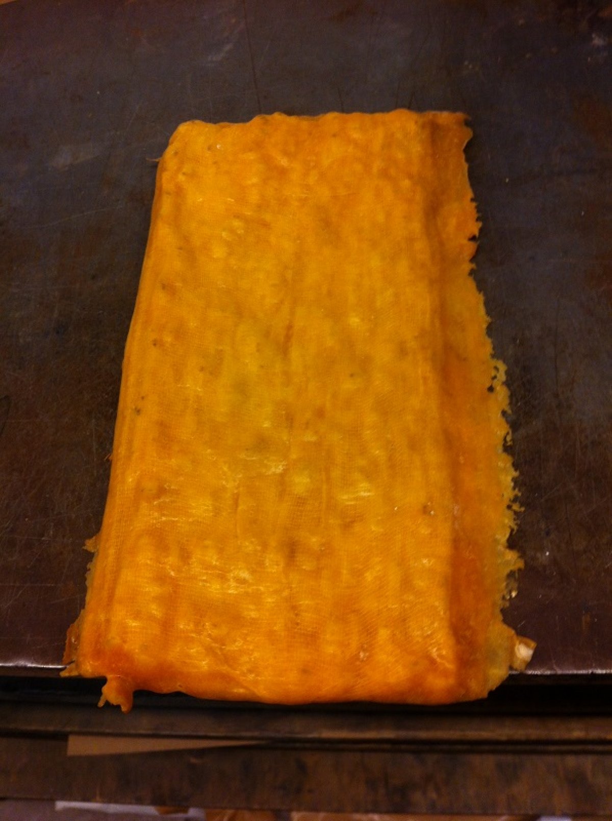

Zo juist de latex gietmal van een steenmuur gevonden. Deze mal is zeker 20 jaar oud en nog zeer flexibel. Gelijk maar gevuld om het kleuren te proberen.
Toen ik deze mal heb gemaakt heb ik er ook een stuk verband in meegegoten voor de versteviging. Eigenlijk kan je van alles een gietmal maken. Een mooi stukje rots kan je zo makkelijk namaken.
Groet Harry.
Binnenkant van de mal.
En de buitenkant als je goed kijkt dan kan je het verband zien zitten.
