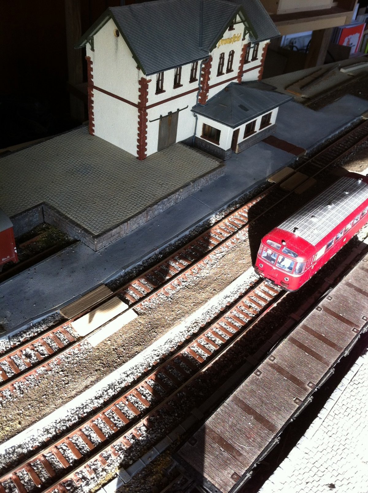

Het was even stil maar ik had wat gedoe om de foto's te uploaden. Geen foto's geen verhaal.
Maar stilte geeft ook wel weer war resultaat. Het hoofdperron is af en zoals in werkelijkheid voor het grootste gedeelte asfalt en bij het minder gebruikte gedeelte en fijnere soort steenslag. De sporen zijn voorzien van ballast en de overlopen tussen de sporen zijn ook aangelegd.
Het spoor van de verhoogde zijlading is van ballast en restanten tuinafval voorzien om het houttransport te benadrukken.
Verder zijn de kabelkanalen naar het linker gedeelte klaar. Het zal niet 100% werkelijkheidsgetrouw zijn maar onder het motto dat de lijn in de oorlog verder ging of nooit is afgebouwd (spoorlijn naar Waxweiller) is er veel mogelijk.

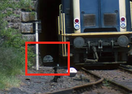

Langzaam maar zeker ga ik nu richting het rechter gedeelte waar een berg komt om de scherpe radius die er zit weg te werken. De tunnelingangen worden gemaakt naar voorbeeld van Neuerburg. Weet er ook iemand hoe het zit met het bord halt fur rangierfahrte als er gelijk na het emplacement een tunnel begint. Ik kan mij voorstellen dat er zeker door de tunnel van Neuerburg is gerangeerd . Op internet kan ik het helaas niet vinden.

Echt super-blij wordt je natuurlijk niet als je door de tunnel rangeert. Tussen tunnel en lok past net één lok.
Ik vraag me af... Op
deze pagina
zie je bij foto 9 en 10 dat er bij het eind van het station nog apart een onderdoorgang is gemaakt om de lijn een meter of 100 door te trekken. Op foto 27 (die is in kleur) zie je dat het toendertijd verwijderd is. Ik vraag me dus af of er in de begintijd vooral ook via die kant van het station is gerangeerd.
Doet niets af aan het probleem. Ik zie op geen enkele foto zo'n bordje staan.
Ik kan het bij
http://www.stummiforum.de/viewforum.php?f=35
navragen, 't lijkt me de beste mogelijkheid een antwoord te krijgen. Ik ben nu ook benieuwd

M'n duits mag prima zijn, maar m'n ogen kennelijk niet. Ik verwees daar naar
een foto
en
kreeg antwoord
dat daar wel degelijk zo'n "Halt für Rangierfahrten" bord op stond. Inderdaad:
Ik had 'em over het hoofd gezien omdat 'ie niet rechts staat en ook nog eens super laag is.
Kennelijk onderschatten we de afstand die er toch nog is! Inderdaad, een v100 + 3 tweeassers zie ik er nog wel passen.
't Zou ook kunnen zijn dat het simpelweg betekent dat je maar wat vaker heen en weer moet steken met kortere rangeerdelen! Uitstekende smoes als je rangeren leuk vind
In het antwoord wordt ook gezegd dat er anders aan de andere kant v/d tunnel zo'n bord had gestaan.

Dan ben ik ook toe aan nieuwe glazen. Ik ken deze foto zeer goed maar heb dit bord ook duidelijk niet gezien.
Heel hartelijk bedankt voor de moeite. Ik zie lekker veel rangeer werk dat wordt super.

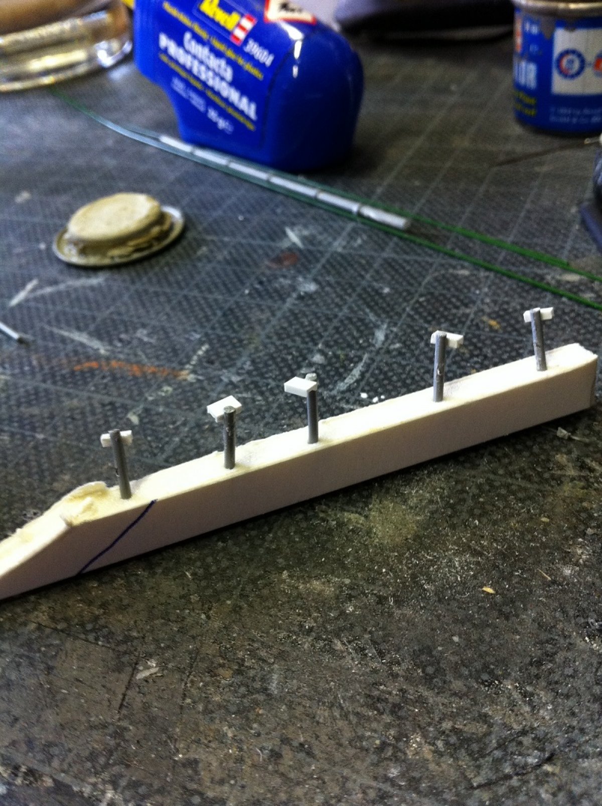

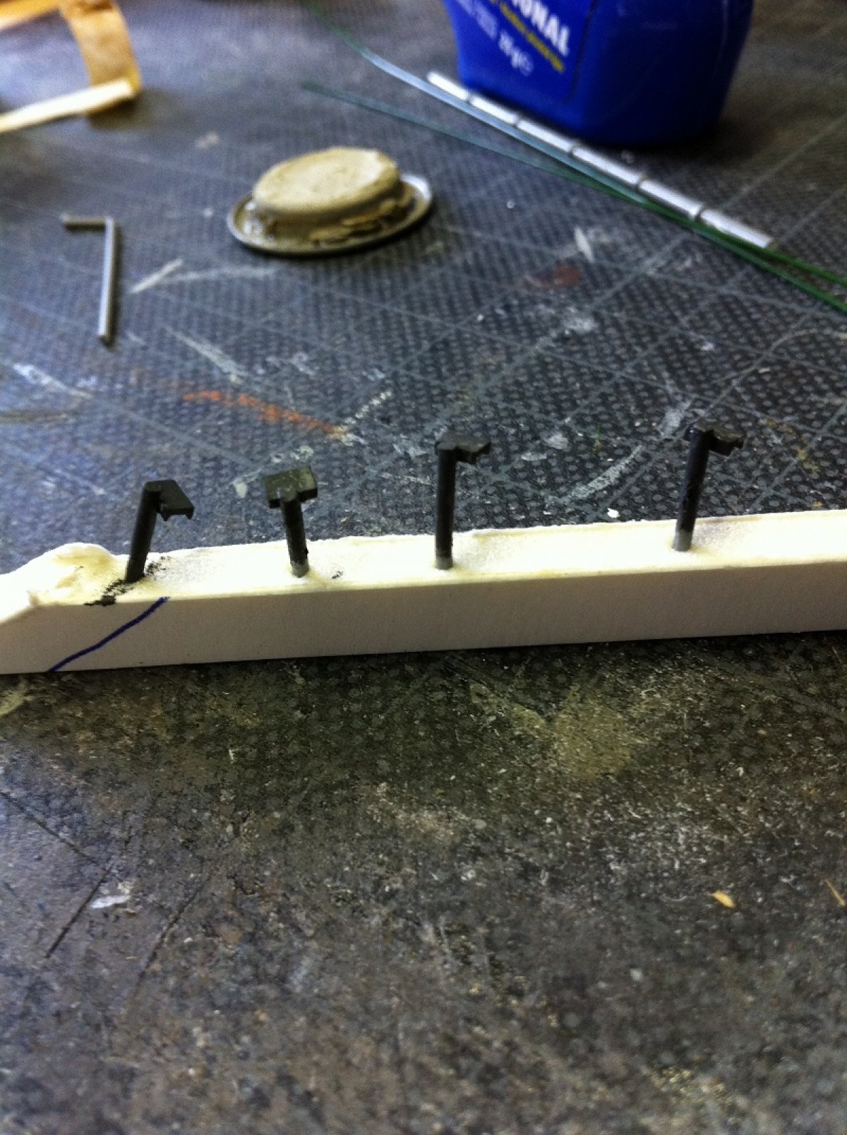

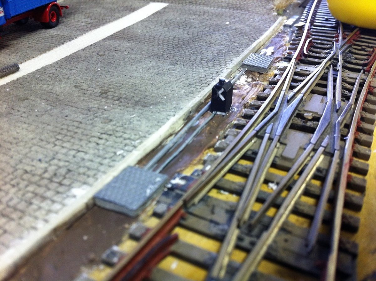

07 April 2016, 21:45:48 »
Hier nog een paar foto's van de trekdraadhouders en aandrijving met kast van het engels wissel. Hier is wel dan ook duidelijk te zien dat ik nog de oude code 100 van Roco gebruik. Voor de volgende baan wat anders.
De kast van het engels wissel is gevijld uit een stukje lood en het kruis is van papier gemaakt. Kosten wederom nihil. De aandrijfsasten een stukje foamboard met medicijnstrip beplakt. De draadbuizen gemaakt van electriciteitsdraad en plasticprofiel.
Pronsfeld
