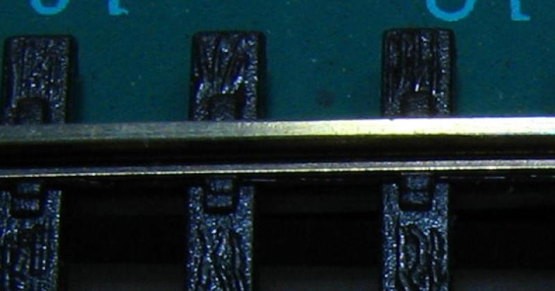

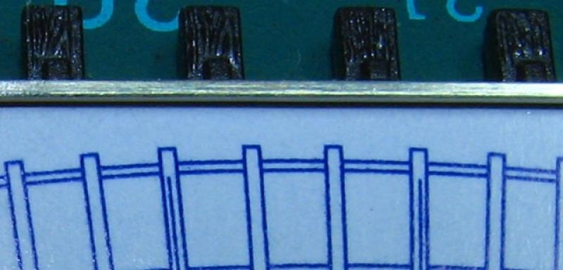

Meten is weten, dus heb ik eens een testje gedaan. Een nieuw stukje Peco code 55 heb ik voor een deel 1/2 minuut met veel kracht geschuurd met mijn Roco schuurblokje.
Daarna heb ik een macro opname gemaakt van het geschuurde en en nog ongebruikte stukje rails. Hierbij de resultaten:
Nieuw stukje rails, 1/2 minuut met Roco schuurblokje geschuurd:
Er zijn duidelijk in de lengte groefjes te zien. De messingkleurige laag is van de rails afgeschuurd. (Of ging het hier om een dunne laag die door corrosie door lucht en vocht is ontstaan?)
Nieuw stukje rails, in oorspronkelijke toestand. Nooit bereden, nooit geschuurd of gepoetst:
Het oppervlak is allesbehalve onbeschadigd. Het materiaal is vrij zacht, waardoor putjes en kleine krasjes zijn ontstaan (terwijl de rails nieuw uit de doos komt).
Conclusie: een Roco railgum veroorzaakt krasjes in Peco code 55 rails. (Misschien in andere merken in meer- of mindere mate). Een onbeschadigde rails is echter allerminst geheel vlak. Ook daarop worden (overigens heel kleine) beschadigingen aangetroffen.
Wat zegt dit over de invloed op het rijgedrag van loks? M.i. niet zoveel. Ik gebruik op verschillende soorten rails (Fleischmann, Minitrix, Roco en Arnold) al 20 jaar maximaal een paar keer per jaar een railgum. Ik heb nooit iets gemerkt van snel weer vuil wordende rails bij gebruik van een railgum. Wel blijft het rijgedrag van tweeassertjes vanaf de eerste dag achter bij de andere loks met meer assen. Dat probleem heb ik alleen met ATF kunnen verhelpen.
De vraag is dus of krassen door railgum een zodanige nadelige invloed op de rails hebben dat steeds vaker moet worden 'gegumd' omdat contactproblemen zich steeds vaker gaan voordoen.
Dat is in ieder geval niet mijn ervaring.

Ben, je conclusies sluiten aan bij mijn ervaring. Er is helemaal geen nadelig effect aangetoond van railgum.
Ik maak alleen bezwaar tegen de woorden schuren en schuurblokje. Een railgum schuurt niet.
Ik heb ooit een proef genomen door een stukje rail te poetsen met een railgum, en wel zo lang tot het railgum helemaal aan flarden was. Als het echt zou schuren zou je verwachten dat de railstaaf lager zou zijn geworden. Maar dat was niet zo, met de schuifmaat was geen verschil te constateren.

Maak eens een indentieke foto, zelfde belichting zelfde setting, zie 4 bielsen op de een en 3 op de ander oftewel je gaat bij de railgum foto veel verder in de macro close up....zie in de nieuwe rail al krassen en groeven..foto's overtuigen me niet

Zou een subtiele (voor)behandeling, met een kleine hoeveelheid polijst pasta, helpen om de kop van de rails een gladdere start/uitgangspositie te geven bij al onze expreimenten?
Waarom zou je dat willen doen? Als je de rails hebt schoongemaakt, waarmee dan ook,  en je treinen rijden als een zonnetje, dan is wat mij betreft het doel bereikt. Persoonlijk heb ik geen zin om mijn hele baan te gaan polijsten. Blijkbaar rijden we allemaal op gegroefde, gebutste en bekraste rails en toch slagen we er in om met de bestaande middelen met veel plezier met treintjes te spelen. Dan vind ik het wel goed  ;).
@ Martin,
Ik heb niet de bedoeling iemand te overtuigen. Ik heb een testje gedaan met de middelen die ik heb, omdat ik graag wilde weten of een railgum krassen geeft. Dat is zo, maar blijkbaar is dat in de praktijk niet zo erg. Daar wil ik het maar bij laten.
Ik speel liever met treintjes  :D
