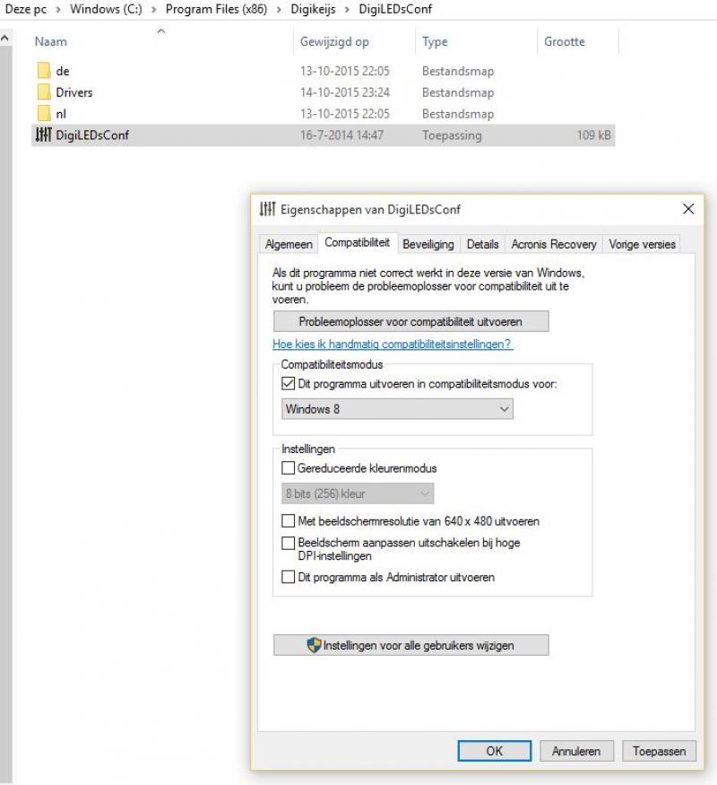

Beste Gerke,
Zullen we opnieuw beginnen ?
Verwijder via windows het software pakket, ik neem aan dat je weet hoe dit moet.
Installeer daarna het pakket opnieuw incl. USB drivers, je zal op een gegeven moment een foutmelding krijgen. maar je USB drivers zijn geïnstalleerd.
Daarna nog een keer de installatie starten maar dan zonder USB drivers bij mij ging het toen goed.
Na installatie ga je naar de map waar je het programma geïnstalleerd heb.
Bij mij is dat volgens onderstaand beeld
Je klikt met je rechtermuisknop op DigiLEDsConfig en dan op eigenschappen zie je dan Compatibiliteit ?
Arthur

Re: Digikeijs DR4050 RGB Led Controller
« Reactie #119 Gepost op: 15 October 2015, 21:36:59 »
Het Arthur,
Dank voor je hulp wederom.
Antwoord: nope...
