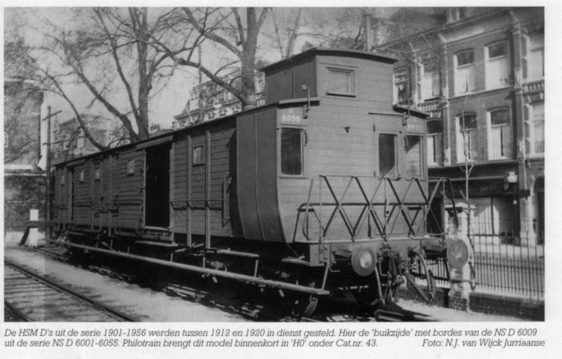

Wat me daaraan opviel was het volgende, volgens mij klopt de kit hierin niet. De deurtjes lopen onderlangs in een rail. Bij Philotrain zitten daar aan beide kanten rondingen naar omhoog aan. Sierlijk, maar op foto's zie je dat niet aan beide kanten terug. De enige kant waar die ronding zit is de kant waarnaar je de deur openschuift. Aan de andere kant eindigt de rail gewoon recht.
FF nog het ding van Ewout die gewoon een prachtige scherpe foto er van heeft:
Als je dan naar deze foto's van Quint de Jong kijkt:
En deze foto van internet:
en als je dan ook nog kijkt naar de foto's van Martijn Haman, dan zie je dat ook de versie van de SGB als de versie van het NSM en alsook de andere rijtuigen geen gebogen rail hebben aan de kant waar de deur sluit. De rail houdt daar direct op. Nu ga ik de rail nog niet afknippen totdat ik het echt zeker weet, tenslotte ontbreken bij het ding in het NSM ook de treeplanken, dus de vraag is hoe historisch correct deze weergave is. Afknippen kan gelukkig zelfs op het laatste moment nog. Nou, weer een kleine zoektocht, leuk

Maar voor een HSM-bak moet je uitgaan van HSM-foto's, niet van opnames die later bij de NS zijn genomen. In de loop der jaren kan zo iets best aangepast zijn.
In de gauwigheid zie ik het boek over de HIJSM (Jacq. van der Meer), dat die gekromde banen op verschillende types HSM-bagagewagens voor kwamen.

Natuurlijk wel verplichte kost voor iemand die voor 1921 rijdt. Zelfde geldt voor het boek over de NBDS.
In het boek van Van der Meer staan verschillende foto's van (ex-)HSM bagagewagens met deze gekromde banen. Maar ook een opname van het type dat jij nu bouwt bij Werkspoor, maar met rechte banen.
En anders heb je weer een mooi excuus voor een bezoek aan HUA natuurlijk

Maar zoek wel ff, Jan de Haan heeft me de fabriekstekeningen gestuurd van de HSM 1900 D. Zijn alleen tiff bestanden en ik krijg ze nog niet goed geopend (alleen in klein formaat). Daar zal ik het vast wel op kunnen vinden...
Spoor 0 adept
hans nahon
Re: Philotrain HSM D 1900, van kit tot model
Reactie #39 Gepost op:
04 January 2015, 22:04:05 »
Of kijk even hier:
http://www.geheugenvannederland.nl/?/nl/items/SPOOR01:KB-TOTAAL-1012/&p=1&i=8&t=32&st=bagagewagen%2A&sc=%28bagagewagen%2A%29/&wst=bagagewagen
- hans -

Goed bezig Hans! En precies wat ik dacht, woohooo, afknippen dus
Bedankt!

Hey zie je dat Jan, 2 typen deuren, de onderste met wielen aan de onderkant, de bovenste met wielen aan de zijkant van de deur...
Dan bij de HSM 1901, een pijp voor de uitkijk i.p.v. iets op het dakje...
Spoor 0 adept
Berichten: 5569
Team Mitropa
Reactie #44 Gepost op:
04 January 2015, 22:14:10 »
ja zit net iets verschil in
De deur voor de buik is bij de een met latjes en bij de ander een stalenplaat zo te zien.
bij de 1945 een koofje naast de dichte schuifdeur.
ach ja de ene 1200 heb het lijntje mooi recht en de ander heb em scheef
