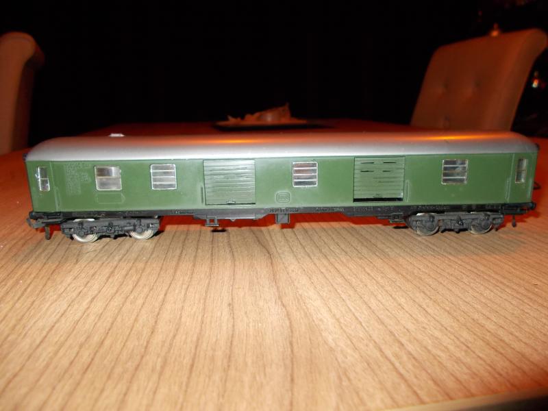

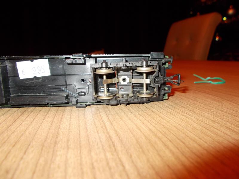

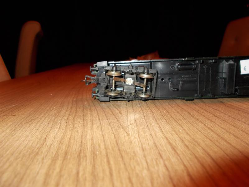

« Reactie #14 Gepost op: 03 January 2015, 12:26:36 »
bij deze de foto's :
