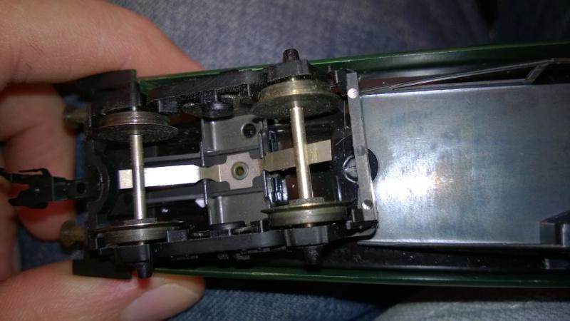

Ik zie volgens mij metalen brugjes in de draaistellen, daar waar de stroomafnemers gemonteerd zijn.
1 van de draaistellen lijkt vast te zitten met een boutje- moertje.
Ik zie niet goed of de wagon een metalen of kunststof bodem heeft, hier zou ergens een verbinding kunnen ontstaan.
Heb je al geprobeerd van beide draaistellen de wielen te draaien zodat de isolatie aan de andere zeide zit?
Tinus.

de gehele bodem is van plastic , assen heb ik al een keer omgedraaid .. en de stroomafnemers voor de verlichting heb ik ook al een keer weggebogen zodat er geen contact was tussen de assen en de verlichting ...

verrek je hebt gelijk ... kheb m losgeschroefd ..maar ik zie niet dat er ergens een draadje los of scheef zit ...

Kan het ook in de wagen zitten, gooi de kap er eens af en zet dat eens op de foto!

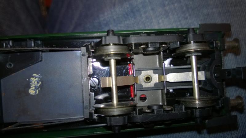

Kijk eens of de ophanging van de draaistellen goed veert. Je moet ze allebei twee milimeter kunnen laten veren. Zo niet dan zit de ophanging gedraaid. Het rode ding (isoleert een van de draaistellen tov de bodem) zit er in ieder geval nog in, maar wat er met die andere ophanging gebeurd is vraag ik me af
ik zal bij daglicht eens kijken hoe het onder mijn Seetal zit, die heeft dezelfde bodem constructie.
Nog even een vraagje: Zit er verlichting in de wagon, en zo ja, hoe is die geconstrueerd?

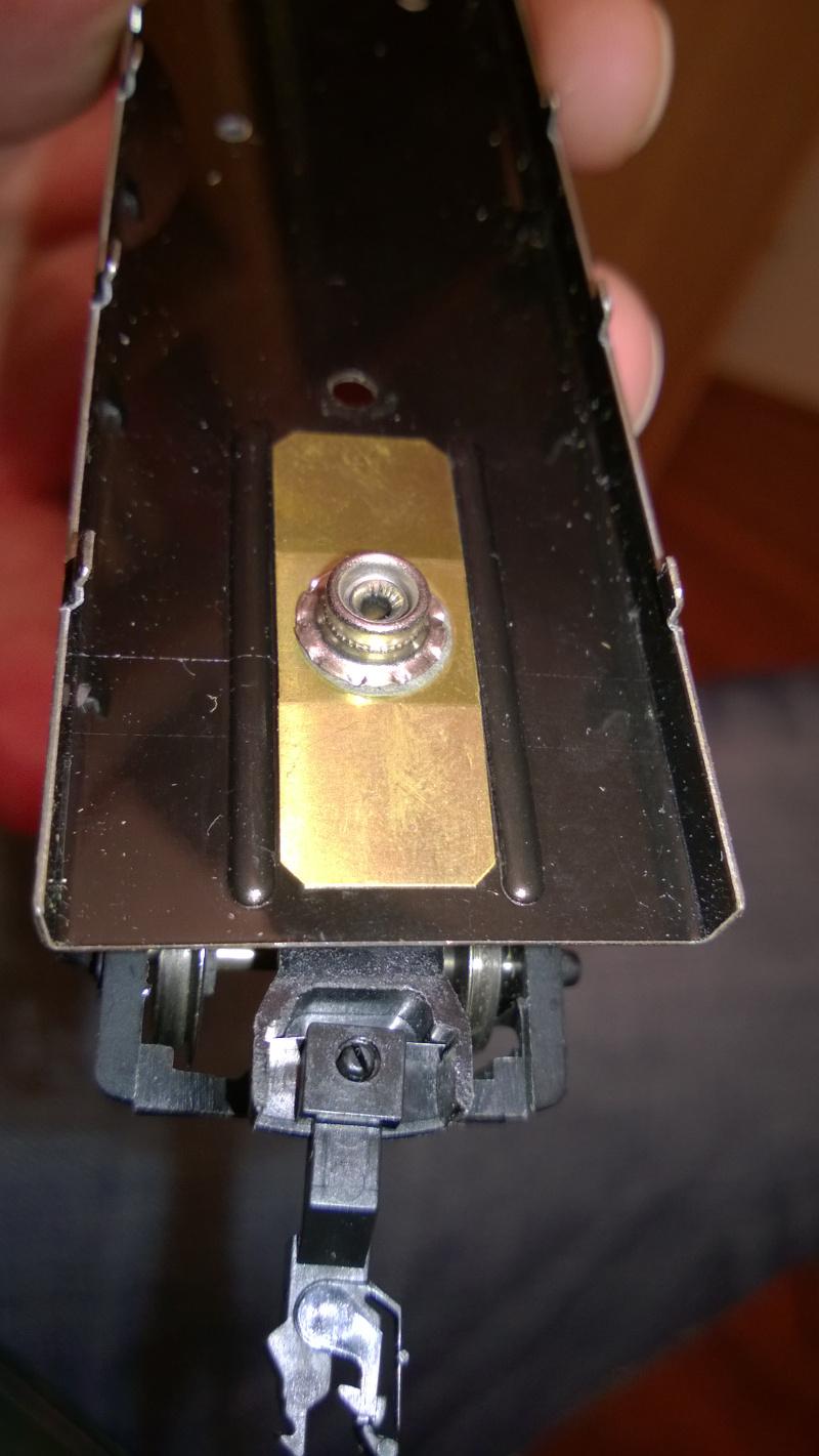

Zoals beloofd de foto's
Draaistel met rode isolatie ding eronder
Draaistel met zwarte isolatie ding eronder
Drukkers en veer clips aan de binnenkant. Hier zit een isolatie ringetje tussen de bodemplaat en de clips aan beide kanten.
De ribbeis die je hier ziet zijn de kuiltjes op je tweede en derde foto. Die zorgen ervoor dat de koperen strips waar de draaistellen mee vast zitten op hun plek blijven

Pak eens een ohmmeter en meet eens van de "drukker" naar het chassis zodat je weet bij welk wielstel de sluiting zit. Verwijder dan de assen en check opnieuw.
Dan as voor as herplaatsen en meten tussen "drukker" en chassis en wielen enz. Moet me sterk lijken dat je het niet in 10min gevonden hebt

Maar leg eens een stukje plastic onder de strips ter isolatie van de bodem
Denk dat je gelijk de sluiting kwijt bent
