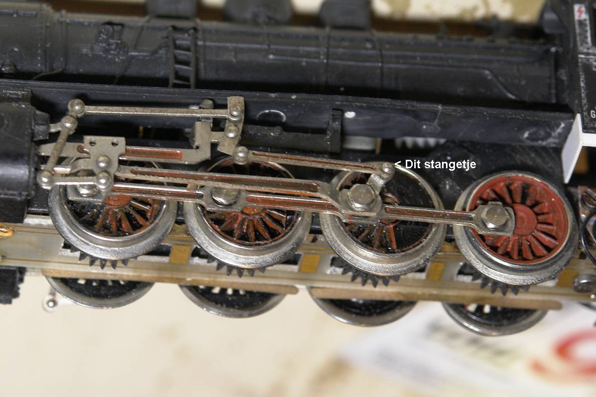

Beste,
Vandaag een mijlpaaltje bereikt, toen dit oude lokje na jaren verbouw-werkzaamheden, na een moeizame start nog betrekkelijk gemakkelijk bleek te rijden ook...
Het enige: met alleen het hoofd-drijfwerk (de stang die alle 4 wielen verbindt) loopt het lokje niet geheel vlekkeloos. Dat is een kwartier(kwarteer?)probleem en ben ik van op de hoogte.
Met het hulpdrijfwerk erbij (of hoe dat stangenstelseltje ook heet) dat gemonteerd wordt aan het derde wiel, gaat het mis. Geregeld komt dan het in het plaatje aangegeven stangetje klem te zitten en komt na enkele omwentelingen met een luide klik weer los.
Zelf denk ik dat dit komt omdat het aangegeven stangetje niet vast blijft zitten. Het ding heeft zo lang uit elkaar gelegen dat ik niet meer weet hoe het zat en dus ook niet meer of het beugeltje dat aan het wiel vast zit, vrij moet kunnen draaien of niet (mijn verstand zegt van niet).
Het moertje oefent ook niet genoeg kracht uit óm het nog vast te houden, maar dat terzijde.
Als jullie zeggen 'ga eerst maar eens kwartieren', dan heb ik nu nog niets gevraagd ;)
Dus, in de categorie 'Hoe heurt het eigenlijk?', kan iemand me hier mee helpen? (Floris? ;) )
EDIT: Vergeet ik het plaatje...
http://www.m-voorloop.nl/benelux/pikobr55.jpg

oei, hier is mijn hulp nodig want hier wordt te ingewikkeld gedacht.
Precies kwarteren is bij deze locjes niet nodig, want alle assen worden door tandwielen aangedreven. Vertoont de loc dus het bekende bokkige rijgedrag van een loc die slecht gekwarteerd is dan moet je ff nagaan of alle assen er goed in zitten (met het juiste tandje ten opzichte van elkaar dus, en niet 1 versprongen want dan draait eea wel maar loopt t beroerd.)
Heb je de wielen van de assen gehad (sowieso een geklooi met de vrij kwetsbare plastic wielen met knettervast zittende messing naven) dan zou ik zeggen: succes. Aan de wielband draaien om eea af te stellen betekent waarschijnlijk een zooi gebroken spaken en einde wiel. Zou sowieso geen enkele reden weten om de wielen eraf te willen...
Verder: rijdt de loc met name in bochten lelijk, voel eens of de assen enige speling hebben in t spoor. (loc op rails, as een beetje heen en weer jutteren, voel ook eens bij een goed lopende nieuwere loc ter vergelijking) Vaak staan de wielen van deze locs wat te ver uit elkaar (breedspoor) en loopt ie daardoor niet lekker (flenzen slaan klem tussen het spoor, in bochten heb je daar meer last van dan op recht spoor natuurlijk). Makkelijk te verhelpen: zet een waterpomptang vrij ver open zodat je met de puntjes op de wielnaven kan knijpen en knijp de wielen een halve millimeter naar elkaar, dan loopt ie weer fris.
Wat de contrakruk betreft: ja die moet vast zitten. Op de foto zit ie in een redelijke positie. (hij hoort net niet naar t midden van het wiel te wijzen, kijk maar:
http://www.oocities.org/de/rolf127bilder/55.jpg
Nog een algemene storingszoekregel bij drijfwerken: bij een goed lopend drijfwerk hebben alle stangen in elke positie enige speling. Zit er een moeilijk punt in het drijfwerk, laat de loc dan heel langzaam lopen tot ie in het moeilijke punt zit, laat de loc op de baan staan, en voel met een pincet alle stangen na. De stangen die dan klem zitten (je kunt er niet mee rammelen) wijzen je vanzelf op het probleem. Bij locs met overbrenging via de koppelstangen hangt alles wat minder los maar daar werkt dit trucje ook wel.
« Laatst bewerkt op: 23 December 2014, 23:26:39 door Floris Dilz »
En ik maar denken dat het een kwartierprobleem was... Het heeft me wel heel veel denkwerk en eerst tekenen gekost voordat ik toch besloot dat het de vierde as moest zijn die het probleem veroorzaakte.
Die as heb ik er ooit sowieso als eerste uit gehaald wegens reconstructie van het schroefdraad in het wiel dat aan 1 kant volledig afgebroken en verdwenen was.
Met een tandje verder, liep het geheel op 1,2 Volt al aan, terwijl ik daarvoor met 5 Volt toe moest...
Ik kan me niet meer herinneren of ik het wiel waar ik werkzaamheden aan heb moeten verrichten daadwerkelijk heb verwijderd. Gezien alle waarschuwingen daar heel voorzichtig mee te zijn en het liever niet te doen vanwege het breukrisico, kan ik het me eigenlijk niet voorstellen.
Het feit dat het met de parralleltang van wijlen mijn grootvader ook een breuk in het plastic van het wiel opleverde, zegt wat dat betreft genoeg (de wielen hebben in de bocht inderdaad nogal weinig speling, zelfs op een recht stuk is het karig)
De parralleltang had ik met 2 blokjes messing op de messing naven gezet, maar blijkbaar werd er toch de nodige kracht op het plastic uitgeoefend, want dat bezweek gedeeltelijk. Gelukkig redelijk op tijd achter gekomen, al lijkt een nieuwe as toch wel een beetje noodzaak (voor zover 1 nieuwe as niet een complete aandrijving betekent)
Dan moet ik eens een goede manier zoeken om die moertjes vast te draaien. Met m'n kleine knipex punttangetje schiet ik er vaker overheen dan dat ik er kracht op uitoefen, waardoor ik ze niet goed vast krijg.
Fantastisch plaatje van die 55 trouwens! Ik zie dat ik nog heel wat extra stangen en andere ongein onder het interieur kan hangen ;)
Dat drijfwerk-trucje hou ik in m'n achterhoofd ;) Eerst maar zien dat ik zonder al teveel frustratie alles weer op z'n plek krijg (een klein magneetje, uit de leeskop van een CD-ROM drive, is een aardig hulpmiddel om alles op z'n plek te houden terwijl je het in het cilinderblok probeert te krijgen)

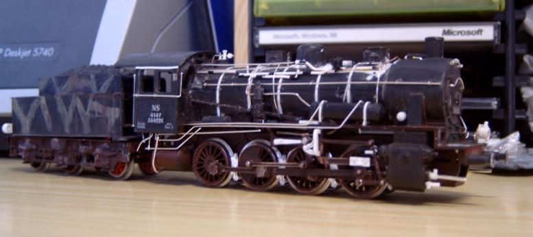

ah, das de uitgebreide versie van de verbouwing die ik ooit es op dat locje heb uitgevoerd. Nu nog allemaal nieuw detail erop  ;D
Vraag me trouwens af of je die stroombuffer die je erin gezet hebt nodig hebt, met extra stroomafname op de eerste en laatste tenderas was de mijne niet meer te stoppen.
Had t destijds wel wat simpeler gemaakt allemaal, ding heeft me toen in totaal 10 euro gekost ofzo... en tis wel een van de best kloppende modellen van de NS4105, een 55'er in NS-dienst van 1945 tot 1947... beetje brakke plaatjes van mn aldi-cameraatje van destijds
en opgeleukt met een hele bende styreen en metaaldraad... allerlei details aangepast of nieuw gemaakt, voorste zanddom verplaatst etc etc... dit is een tussenstand, er is nog meer aan vertimmerd.
en klaar:
toch een leuk ding voor een tientje. Zou er nog es betere platen van moeten maken...

« Reactie #14 Gepost op: 26 December 2014, 23:26:49 »
nou, google helpt al een heeld eind wat info over t voorbeeld betreft. Op de tweede foto in mijn post kun je aan het witte spul wel zien waar ik dingen bijgebouwd heb, dan gewoon 1+1=2  ;D
Maar wat je met google niet meteen zult vinden zijn de platen op het utrechts archief van de locs die in nederland reden, daar kun je mooi op inzoomen en veel details zien, ook de remblokken. Heb die dingen trouwens met een staafje styreen in de bodemplaat geboord.
http://www.hetutrechtsarchief.nl/collectie/beeldmateriaal/fotografische_documenten/1940-1950/151435
http://www.hetutrechtsarchief.nl/collectie/beeldmateriaal/fotografische_documenten/1940-1950/163552
http://www.hetutrechtsarchief.nl/collectie/beeldmateriaal/fotografische_documenten/1940-1950/162171
http://www.hetutrechtsarchief.nl/collectie/beeldmateriaal/fotografische_documenten/1940-1950/162168
en de echte 4147... wel apart dat men voor de piko-loc destijds een nummer gekozen heeft met de verkeerde domindeling en tender.
http://www.hetutrechtsarchief.nl/collectie/beeldmateriaal/fotografische_documenten/1940-1950/163553
