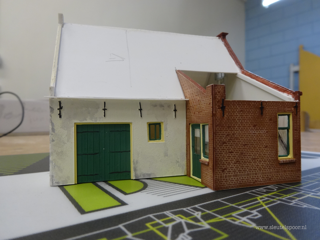

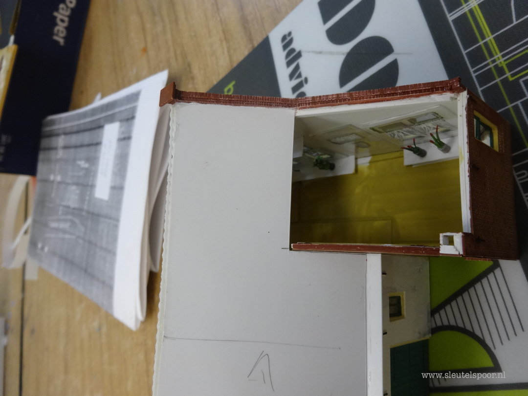

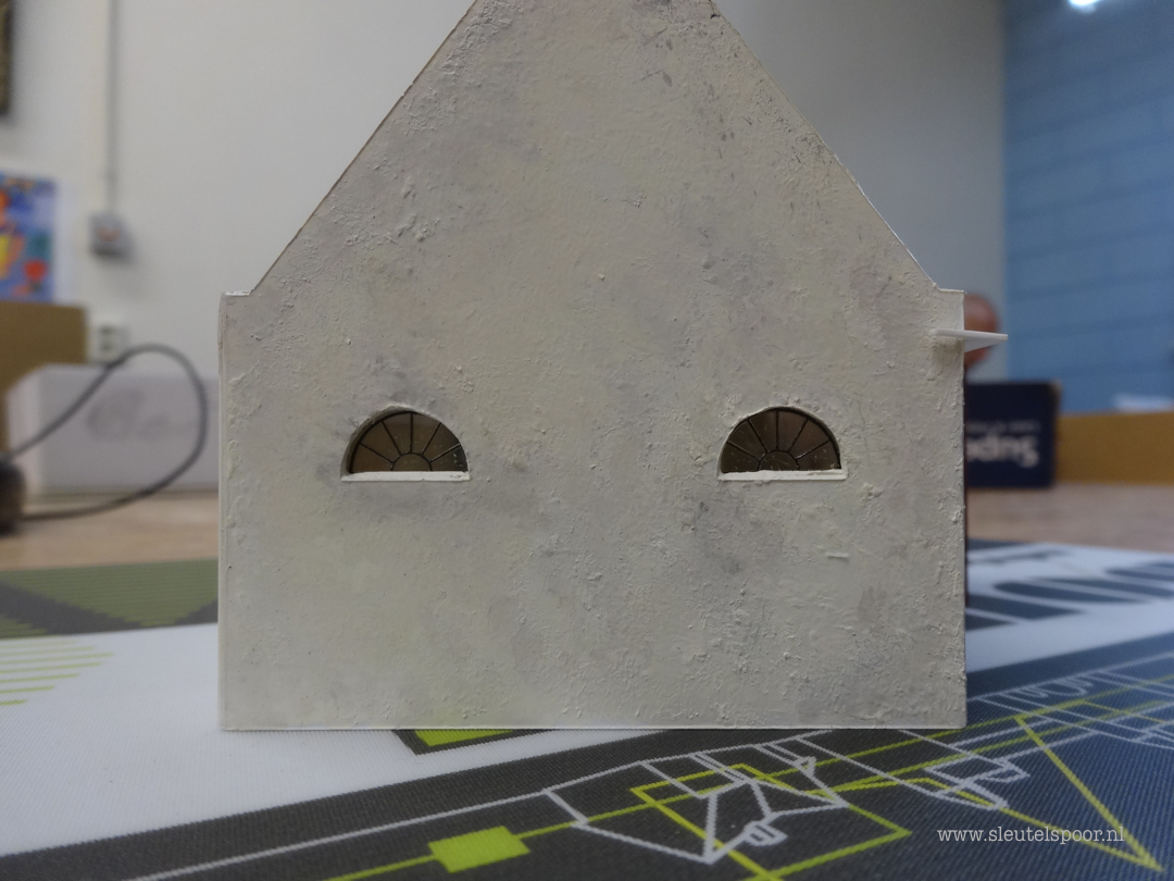

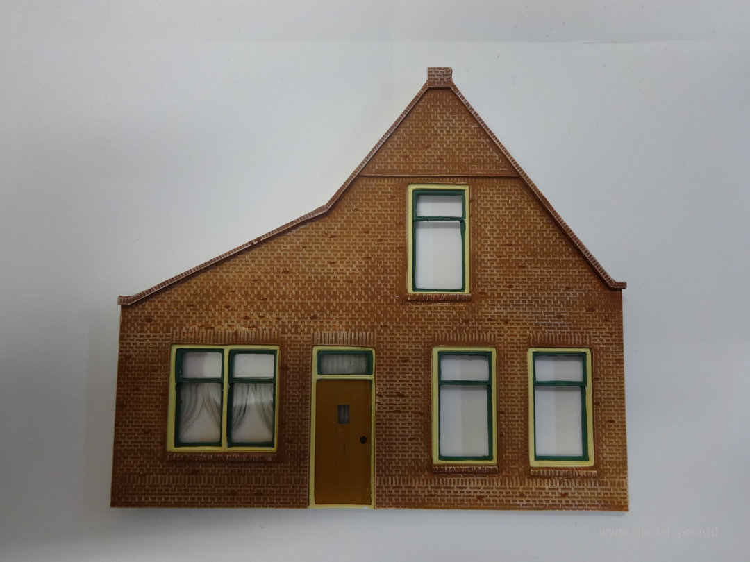

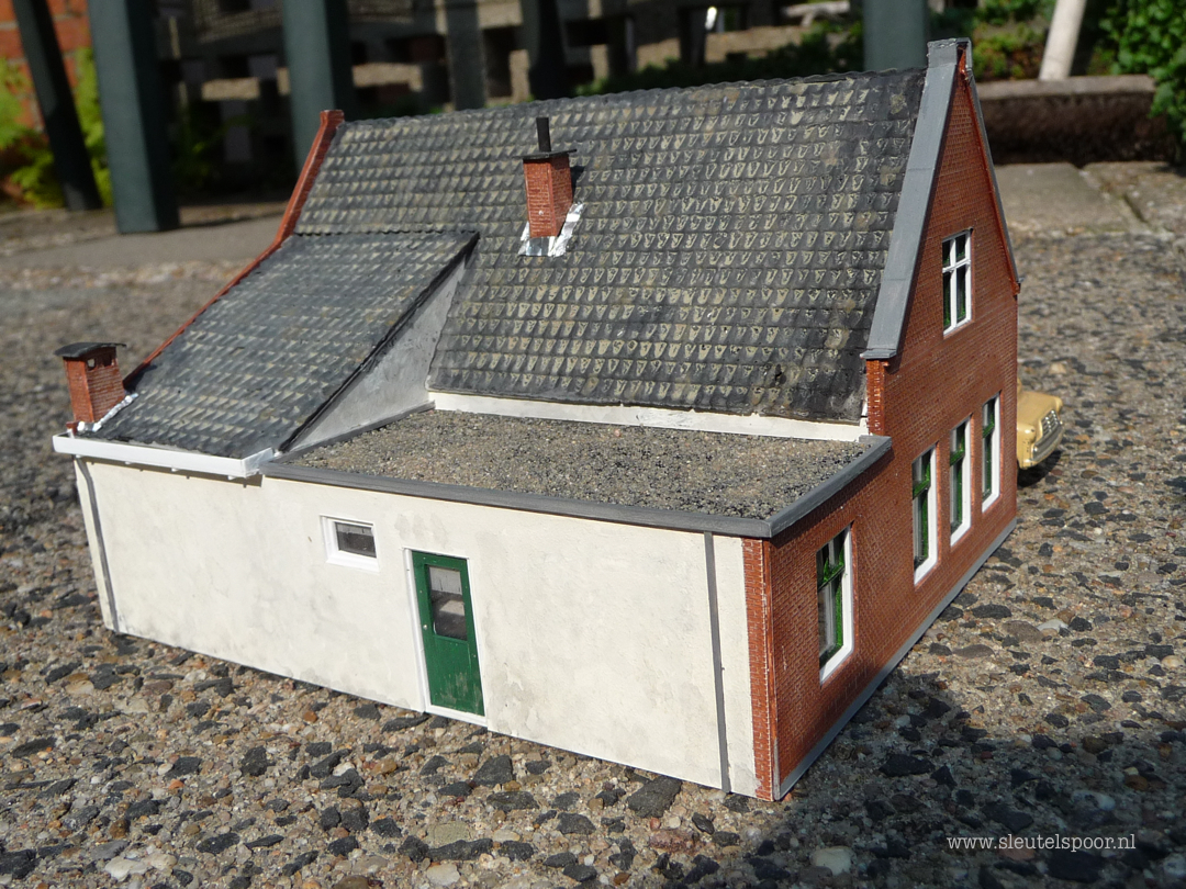

De zomer is altijd een wat rustiger maar hier het vervolg van Rijnstraat 14
De plots weer netjes uitgesneden en op elkaar geplakt
De gordijnen zijn met witte verf op het glas geschilderd
De stalramen zijn met wit plak plastic op lexaan geplakt daarna gesneden geschilderd en uitgepeld.
Achter de ramen zijn weer de nodige attributen aangebracht
Hiervoor worden de vensterbanken aan de binnenkant gemaakt
De wanden worden netjes aan elkaar gezet en daarna kan het dak er op geplakt worden

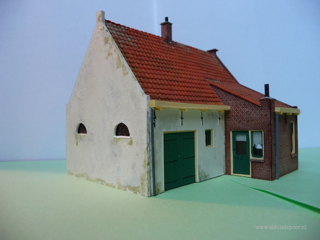

Het eindresultaat
ReneH0
Re: Rijnstraat
« Reactie #140 Gepost op: 17 August 2015, 10:50:11 »
schitterend Gerco  (y)
Al mag de schuurdeur en de groene (uitbouw)deur wel iets ouder.
Alles is zo mooi verouderd en die zien er nog zo nieuw uit.

« Reactie #142 Gepost op: 17 August 2015, 12:58:43 »
Deze bewoner heeft net dit seizoen al zijn houtwerk buitenom een nieuwe verfbeurt gegeven, ook dat komt wel eens voor.  ;)
Inderdaad ontzettend fraai weer, Gerco!

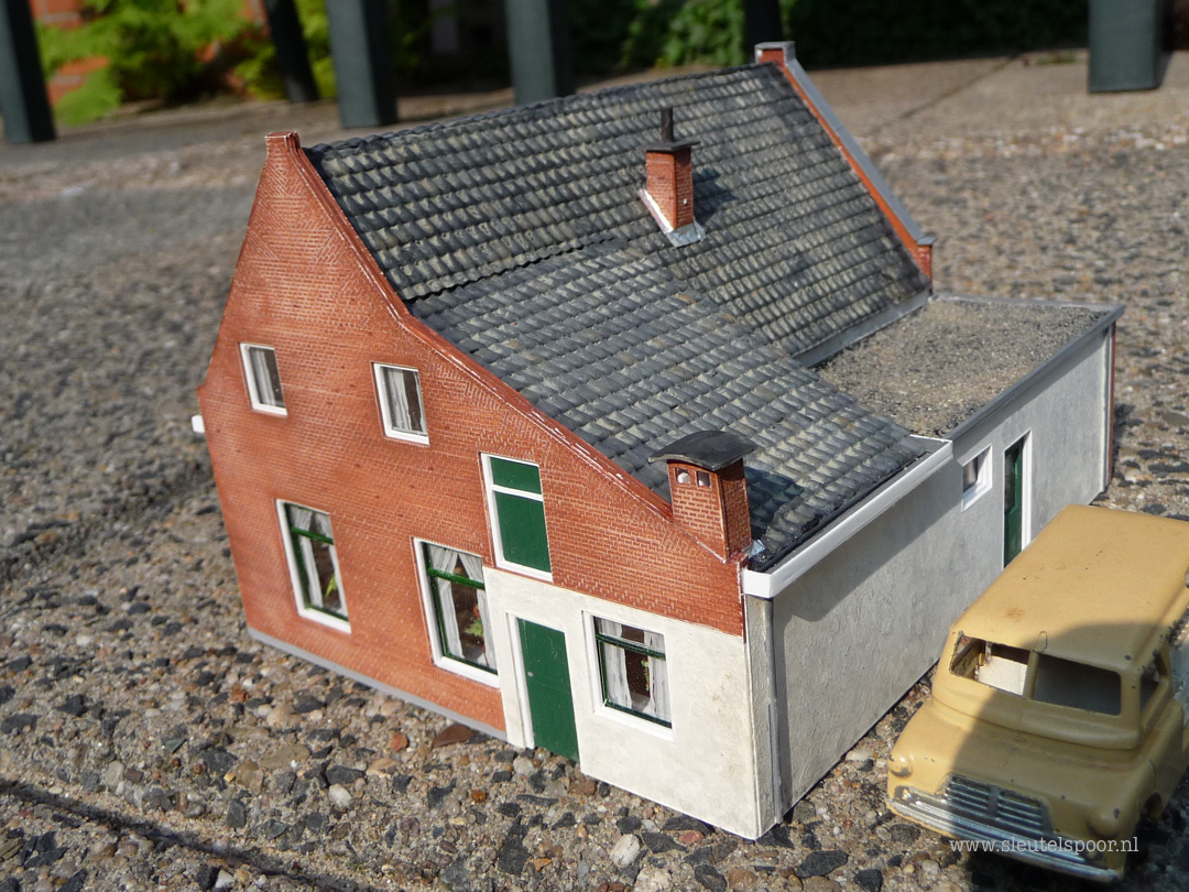

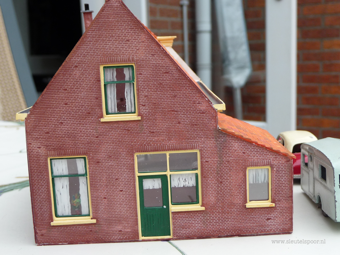

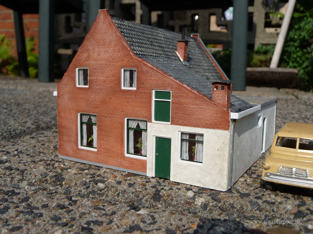

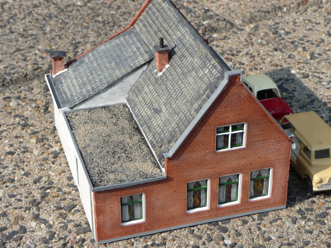

Dit huisje is ook weer klaar en bestaat nog echt en deze week rijdt de tram er weer langs
let op het specifieke metselwerk aan de schuine zijdes van het dak

NB Dat "specifieke metselwerk" heten "boerenvlechten" of "beitels".
Oorspronkelijk dienden die om het metselwerk onder een dak zonder overstek, meer verband en dus sterkte te geven. Buiten dat zijn ze inderdaad ook zeer decoratief.

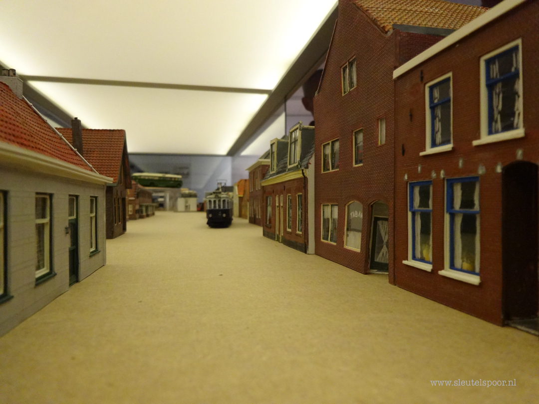

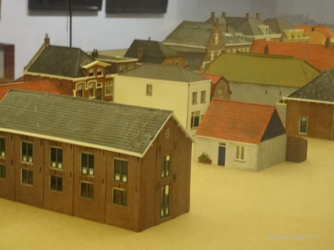

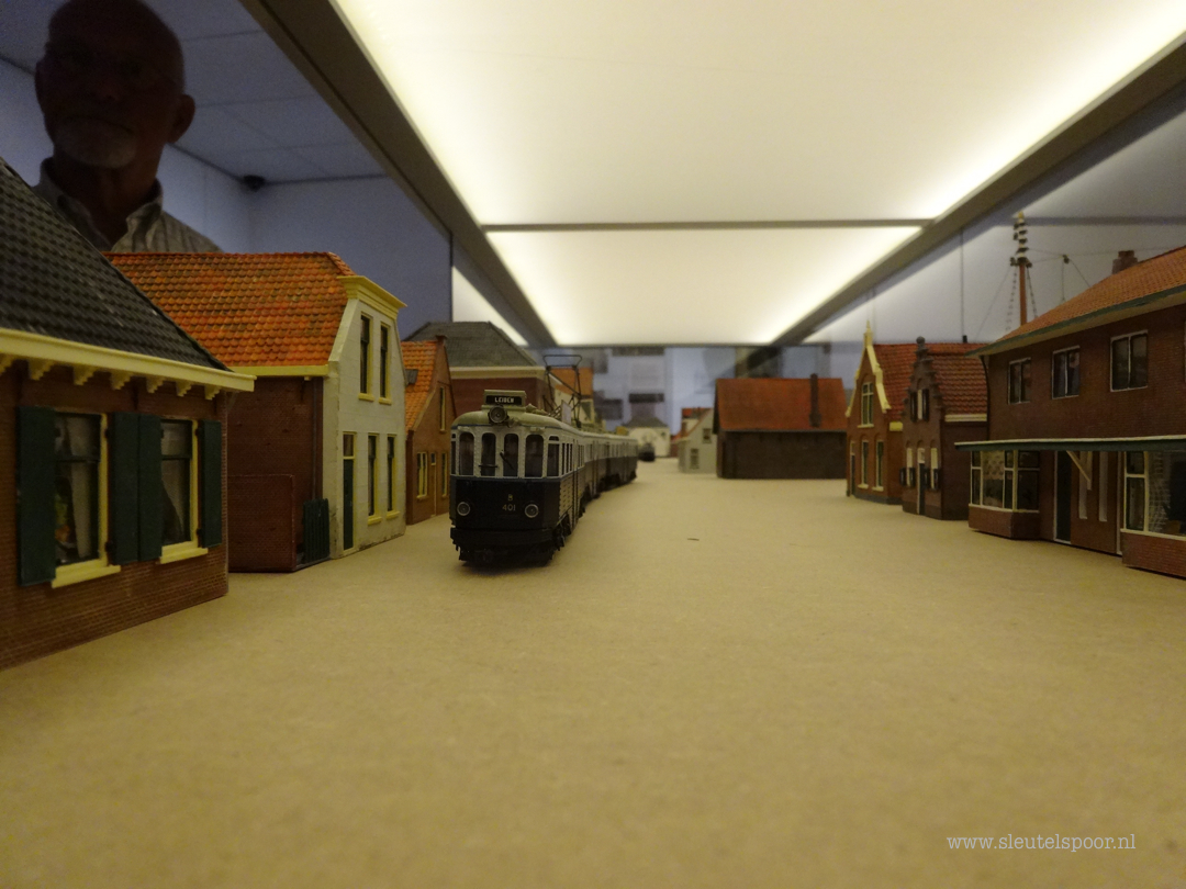

Enkele sfeerbeelden van het stadium waarin we nu zitten
