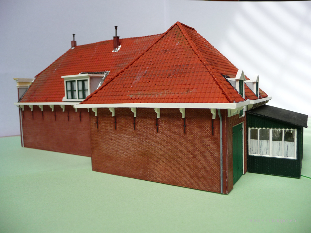

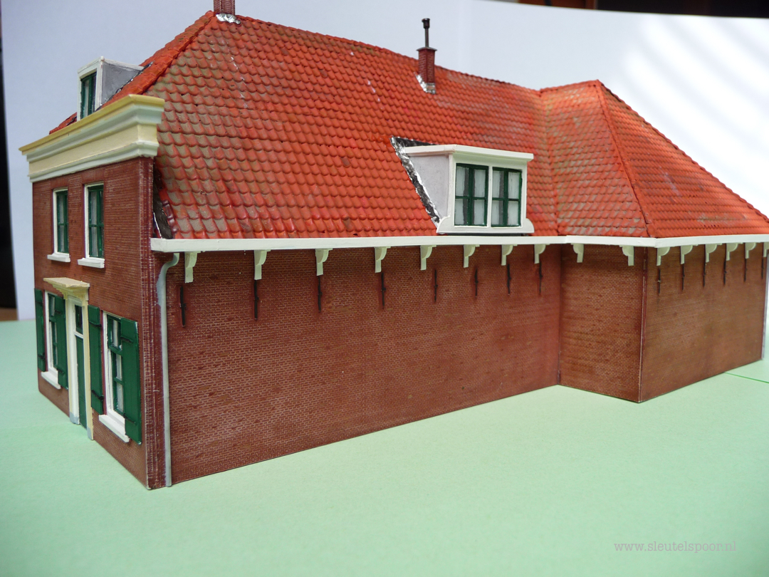

ff weer een paar foto's van de bouw van een ander pandje Rijnstraat 50. Een heel bijzonder pandje want naast het huis ligt een klein stukje smalspoor waar de eigenaar soms met iets wat op een treintje lijkt heen en weer rijd. Kijk maar rechts van het gebouw. De eigenaar is niet erg toegankelijk. Pand dus samengesteld uit tekeningen, oude foto's waarbij de achterkant redelijk toegankelijk was en foto's over de schutting genomen. Deze keer weer met een kleine bouwbeschrijving.
in detail wat beter te zien
de voorgevel netjes opgebouwd uit het plotwerk en alle ornamenten en dakgoot uit evergreen stripjes opgebouwd. De ankers volgens werkelijkheid tegen de zijgevel geplakt. Niet allemaal hetzelfde dus.
Het beslag op de deuren zijn kleine styreen stripjes die netjes zwart geverfd zijn. Het serre gedeelte in de achterwand is wit gelaten
De serre nog zonder dak tegen de gevel aangezet
Allemaal onderdelen onder andere de dakgootsteunen en schoorstenen die nog verwerkt moeten worden in de gevel

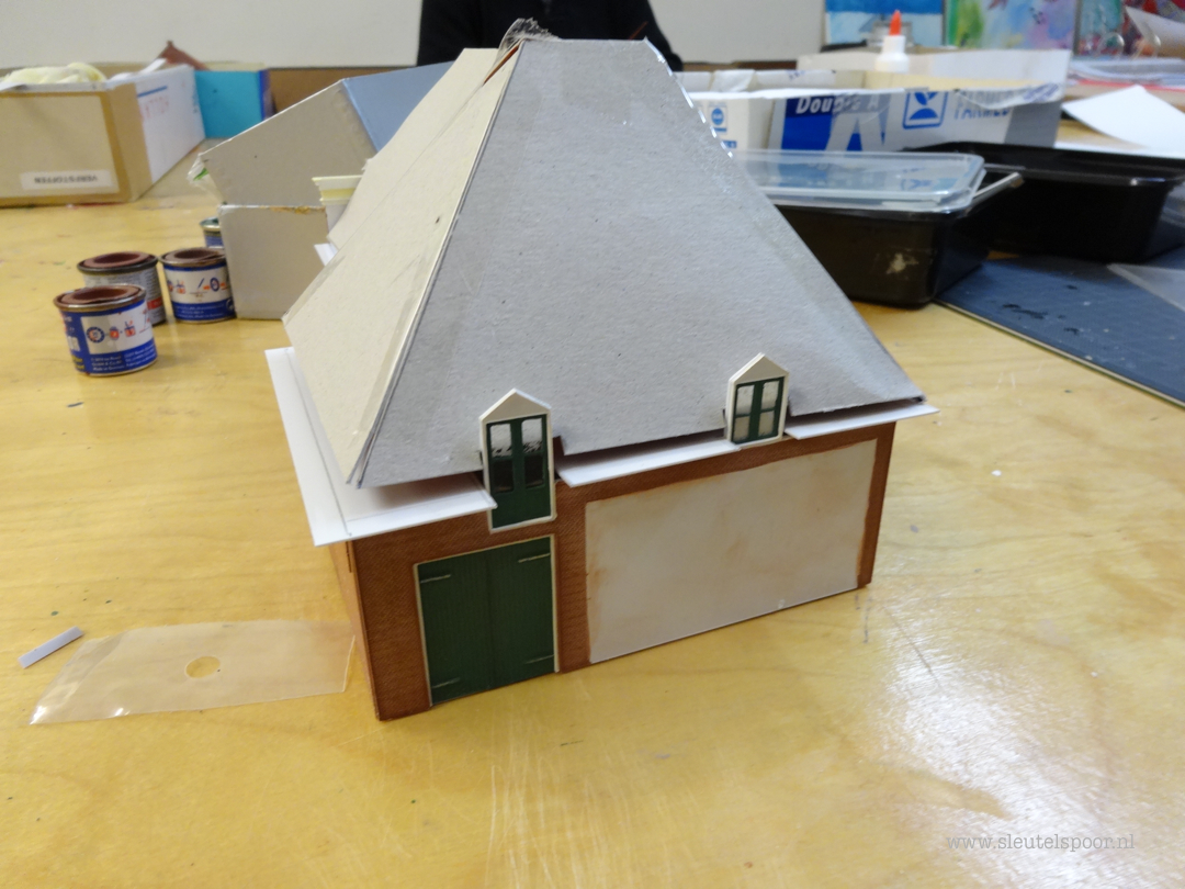

proefopzet van het dak in karton.
Deze klopt niet want het dakkapel van de zijgevel was op de voorgevel gezet waardoor het dak veel te hoog wordt. Deze is namelijk maar een raam breed ipv twee ramen. En ook hier weer een mooie levensboom boven de voordeur. Als et eenmaal getekend is wordt het veel makkelijker reproduceren. Je verschaalt de boom namelijk naar de juiste hoogte van het raam en de plotter doet de rest.
de dakspanten binnenin kunnen dus weer verwijderd worden

Zo weer een paar stapjes verder
De luiken en de dakgoten zijn aangebracht
Het dak heeft nu z'n juiste hellingshoek
De schoorstenen moeten nog wat fijner worden uitgevoerd. De kap is nog wat te grof.
De achterkant met de serre

Klopt het dak nu wel, aan de zijkanten? Zo uitstekend naast de gevel?
Duin aanZee II
Berichten: 1602
Re: Rijnstraat
Reactie #113 Gepost op:
21 April 2015, 22:12:53 »
Niet helemaal de dakpannen waren iets te dik gegoten deze keer. Maar kleine foutjes mogen

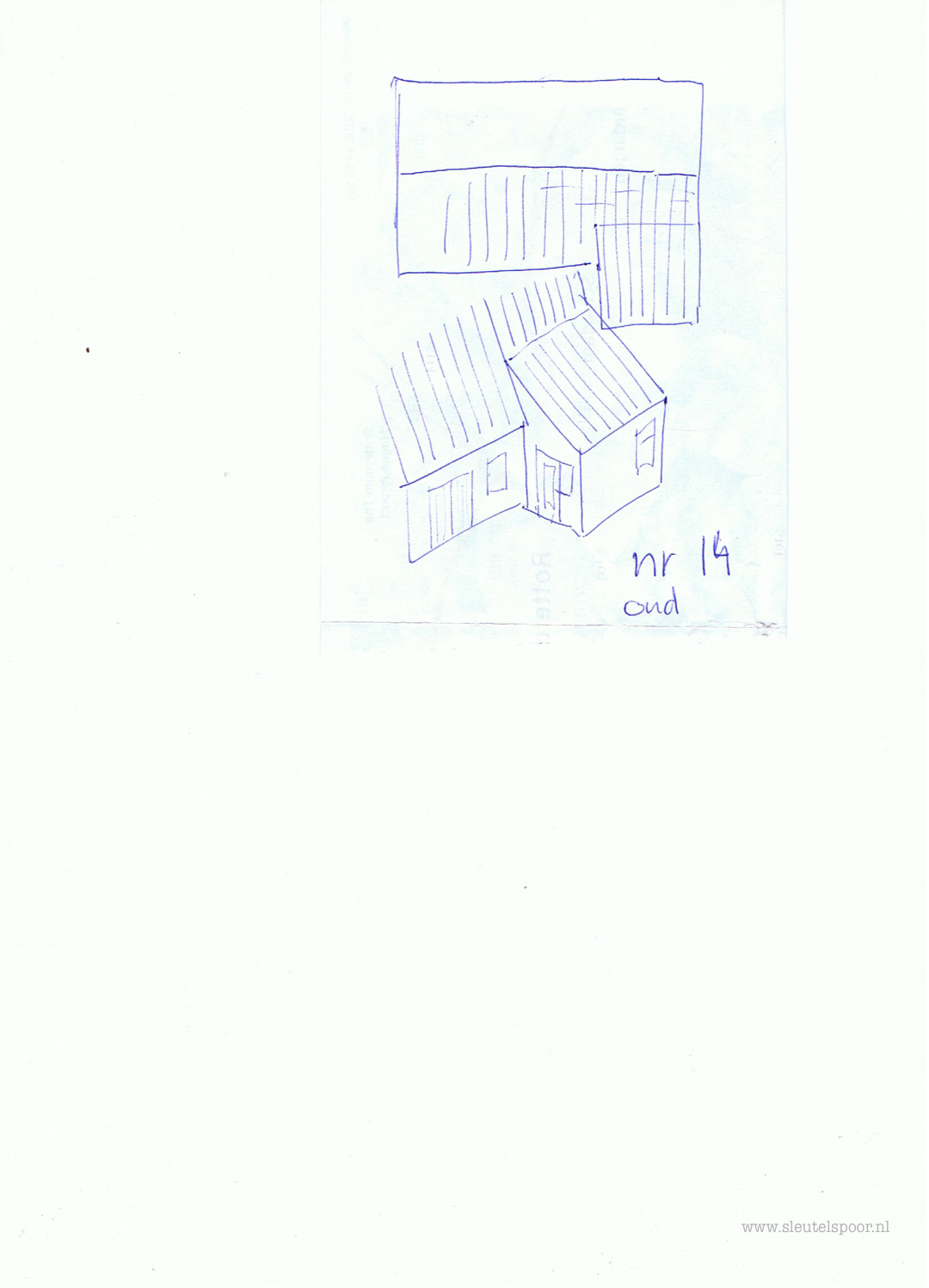

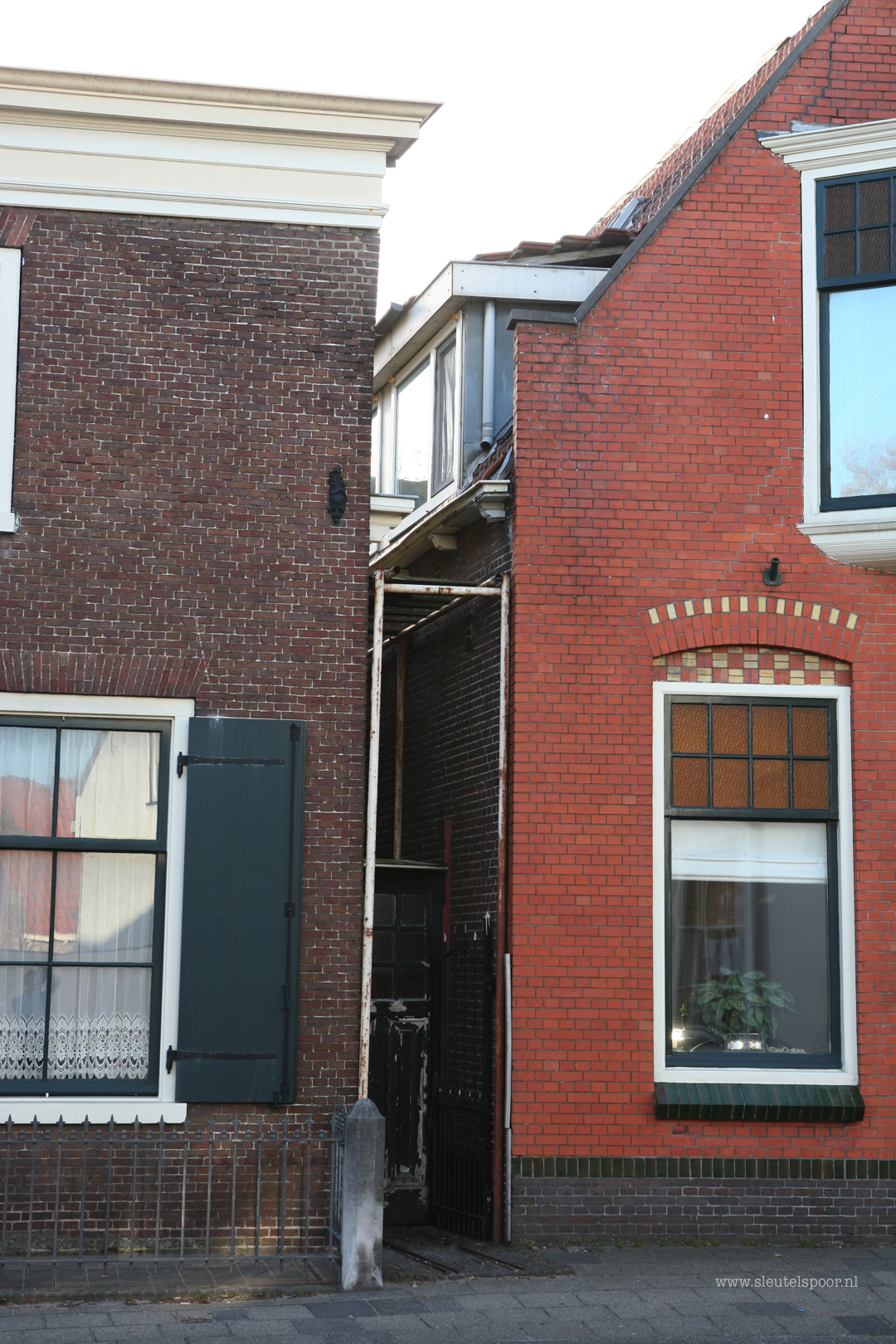

De volgende is een pandje die niet meer bestaat namelijk Rijnstraat 14. Dit pand bestaat niet meer en dit is de beste foto's die we hebben kunnen vinden

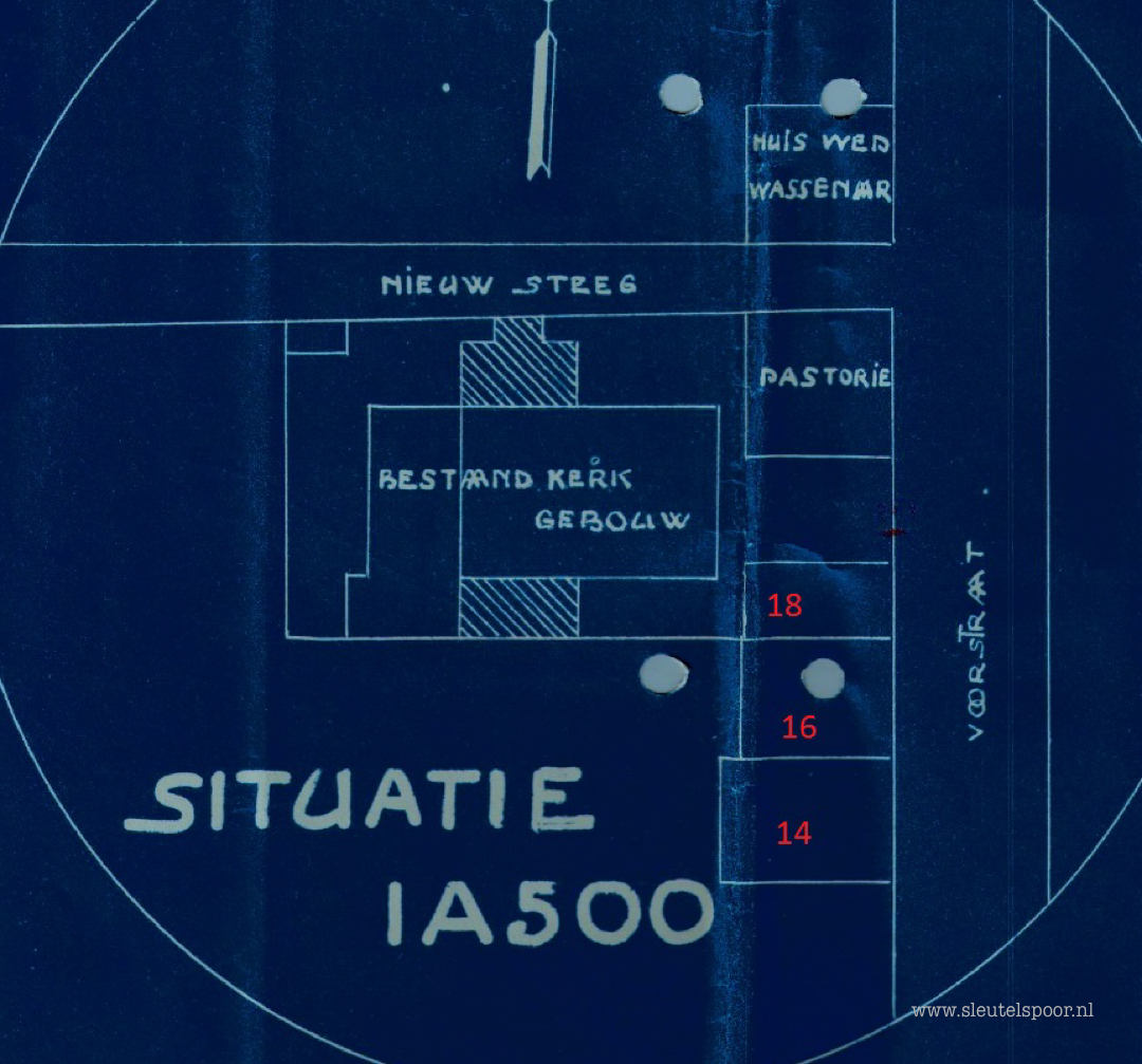

Een oude platte grond de panden 14,16 en 18 zijn al weer een tijd verdwenen
Aan de hand van praten met bewoners kunnen deze schets erbij maken
