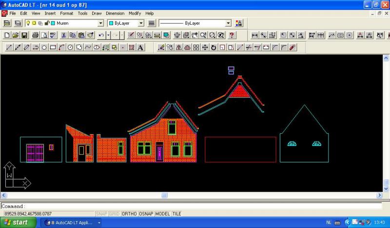

De basis van rijnstraat 14 is weer getekend. Nu nog in lagen omzetten en dan kan deze ook weer geplot worden

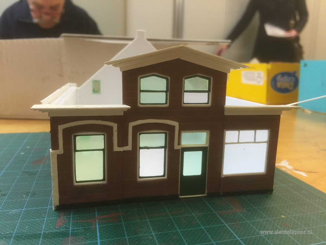

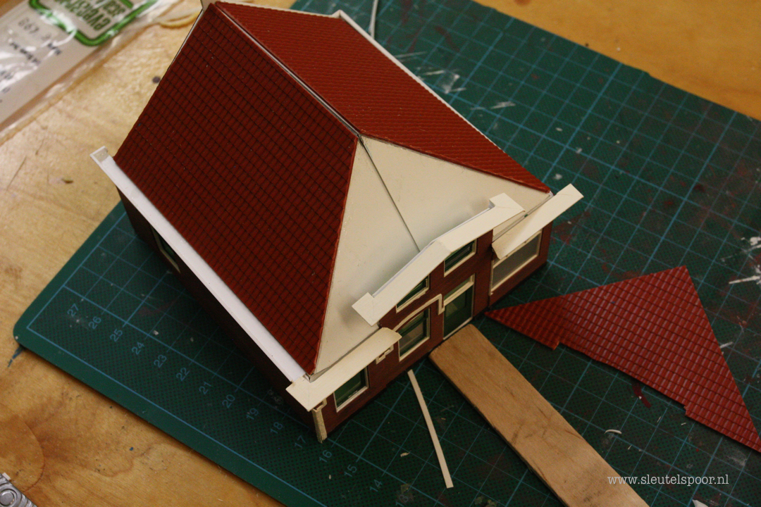

Een ander pandje is van Melkboer Meyer. Het is alweer een tijdje geleden dat er in dit pand een melkboer gevestigd was
Het voor geveltje heeft een paar mooie sierbogen boven de ramen van het woongedeelte
de gevels worden weer netjes aan elkaar gezet en zo ontstaat weer een mooi karkas voor het nieuwe pandje

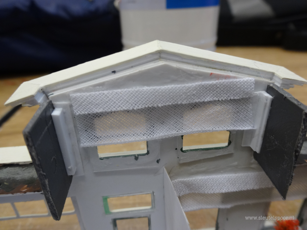

Het dak wordt weer netjes gepast

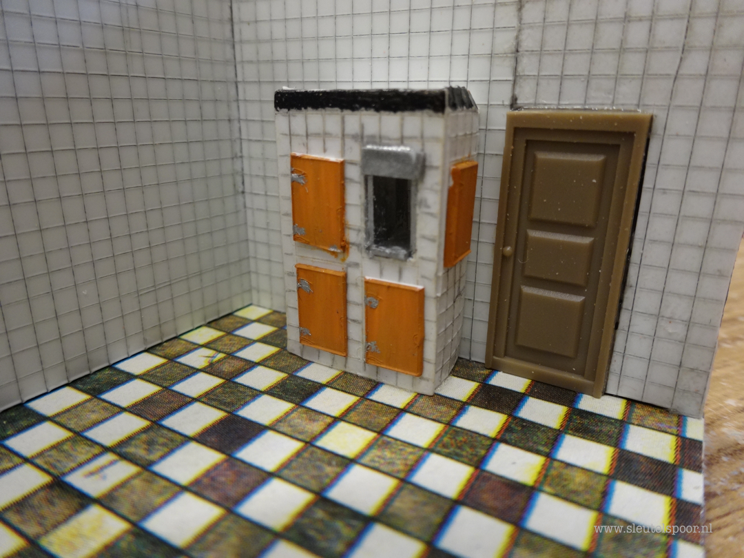

Voordat dit er opgeplakt wordt gaan we eerst het interieur maken

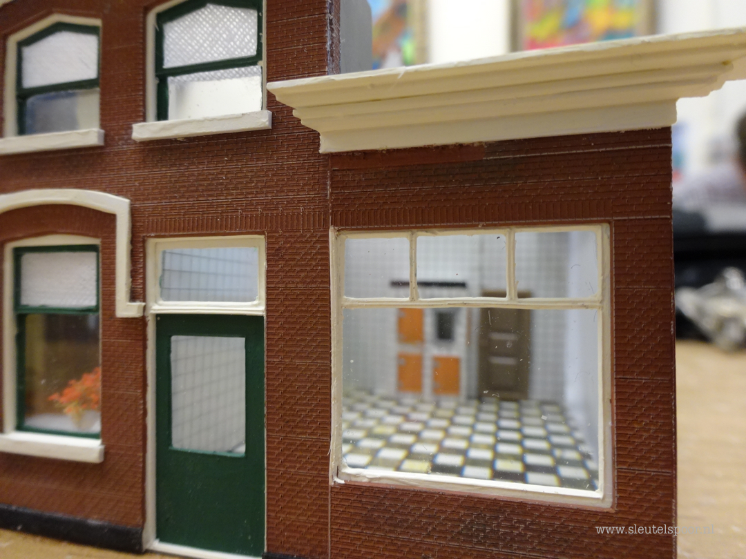

De koelvitrine waar de melk en vleeswaren in werden opgeslagen is conform de werkelijkheid nagebouwd
De gordijnen achter de bovenramen is gemaakt van biaisband

Komt zeker ook een toonbank in en daarachter een soort schappen wand???

Die gaan er zeker komen. Ben in een oude melkboer geweest hier in Katwijk en daar foto's gemaakt. Het pand met de winkel inrichting staat op de lijst van gemeentelijke monumentenzorg. De koel en vleeswaar vitrine is hier ook op gebaseerd.

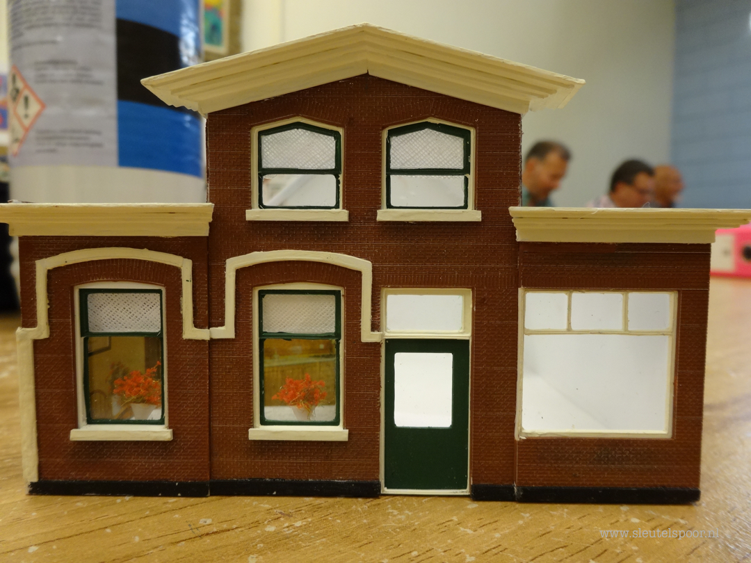

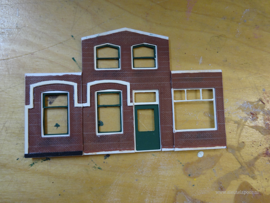

Als je nou eens aanzet met schuurpapier, krijg je de opstaande randjes van de bakstenen dan niet weg? Of is de groef niet diep genoeg?

@ Sven dat is precies de manier waardoor je heel mooi het voegwerk krijgt te zien. door het snijden krijg je een licht opstaande rand. Na het verven schuur je deze rand weg en dan hou je de groeve zonder verf over.

Bedankt voor de uitleg. Heb je een close up van het resultaat? Want op dit plaatje zie ik toch nog steeds een opstaand randje? Is deze dan nog niet klaar?

Ik ben bezig met Rijnstraat 35a. Ik vind de randjes lastig om weg te schuren. Je raakt al snel de verf, en dat is niet de bedoeling natuurlijk.
Overall valt het nauwelijks op. Foto's zijn dodelijk, wat dat betreft.
Anderzijds zou het een idee kunnen zijn om eerst te schuren, dan te verven, drybrushen, om vervolgens de voegen in te wassen. Ik heb het niet geprobeerd, misschien Gerco wel, en is zijn methode toch het advies.

Dat zijn knipvoegen Sven

Ik vind het inderdaad ook jammer dat de opstaande kantjes er nog op zitten. Is het misschien dat je te enthousiast bent en te snel het resultaat van het totaal wilt zien? Het is een veel voorkomende (lees: enthousiaste) fout die gemaakt wordt.
Je kunt bijna niet wachten, maar..... Geduld is een schone zaak
Alle opstaande kantjes wegschrapen met een mesje, desnoods nog wat licht schuren. Oke, het kost even tijd, maar dan is het resultaat veel mooier. En na dit werk de delen eerst schilderen. Constant goed nadenken, wat eerst moet en in welke volgorde je gaat schilderen, voordat je iets in elkaar gaat zetten.
De bakstenen is een ander verhaal. Die opstaande kantjes krijg je er niet goed af. De techniek om deze eerst te schilderen en dan met een schuurpapiertje de braampjes er af te schuren is denk in dit geval het beste, maar het is niet mooi.
Er ontstaan inderdaad, zoals Martin schrijft, knipvoegen. Natuurlijk zijn knipvoegen mooi, maar het is waarschijnlijk niet wat je wilde.

De voegen zijn in dit pand geschuurd dus nog even geduld.
Hier een foto na het schuren. Doordat je schuurt verdwijnt ook de egale kleur van de stenen.
