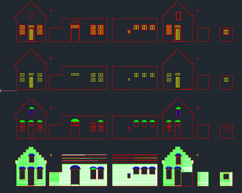

De eerste uitwerking is klaar van Rijnstraat 13. Waar een paar dagen griep wel niet toe kan lijden. Morgen de eerste proef in de plotter

Tekening wordt geplot op het ogenblik. Morgen is deze klaar. Dan in elkaar zetten met stap voor stap foto's en dan kunnen weer een paar mensen gelukkig gemaakt worden. De kosten voor de plots zijn 25 euro exclusief de verzendkosten.

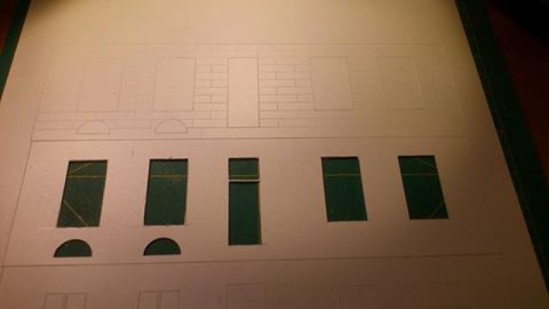

Enkele tips voor het snijden
*snij altijd weg van het dunne strookje
*snij eerst langs het dunne strookje zodat er geen vervorming plaats vindt
*zet niet teveel kracht met het mes beter een paar keer dezelfde beweging zonder kracht dan uitschieten doordat je teveel kracht gebruikt
*de snijlijn is een prima geleider voor je mes bij weinig snijdruk
* door het snijden ontstaat een opstaande rand. Deze altijd met een mesje of vijltje verwijderen zodat als je de verschillende lagen op elkaar plakt ze keurig exact op elkaar komen zonder dat de opstaande rand dit verstoord
* eerst ankers aanbrengen voordat je schildert. Overal waar verf zit kan je niet verlijmen.
*eerst de kozijnen schildeen voordat je plakt.
* in de derde laag van boven het bovenraam schilderen en daaronder de binnenkant van het kozijn. Voor het onberaamd zitten twee lagen van kozijn. Kozijn is hier in werkelijkheid ook breder aan de buitenkant anders kan je het onderste raam niet schuiven.
* hoe kimde ankers maak staat beschreven bij de blauwpoortsbrug.
*Bij het verlijmen van de lagen deze tegen iets rechts aandrukken. Hier gebruik ik altijd een glasplaat voor
* na het verlijmen de wanden 24 uur onder druk wegleggen zodat het oplosmiddel goed uitgewerkt is en je een vlakke wand krijgt
*doe dit niet vlak nadat je de ankers hebt aangebracht want die worden dan geplat en de wand ziet er niet meer uit. Foutje was gemaakt in museum. Kon toen nieuwe plots maken
Zijn er nog vragen dan hoor ik ze graag

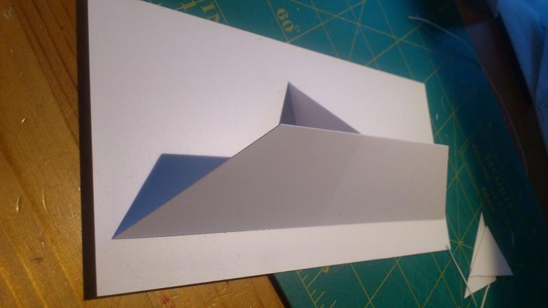

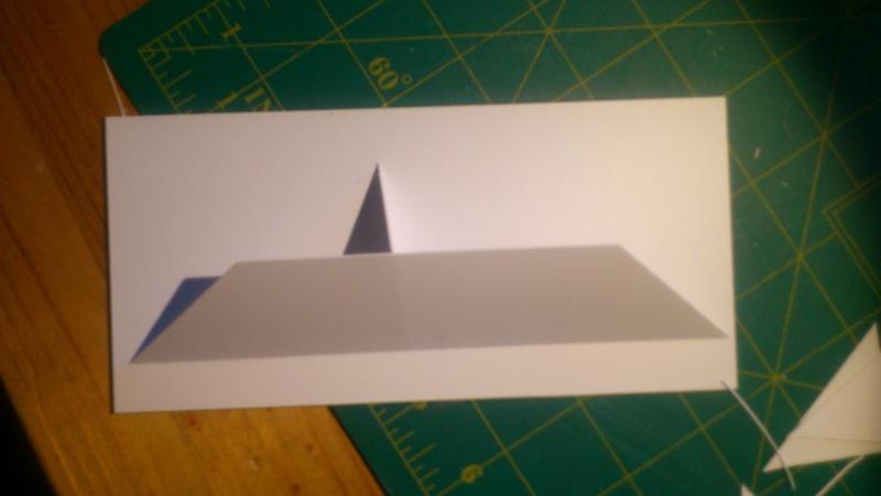

Ha Gerco,
Ik worstel met de dakvorm.
Ik ga er vanuit dat het dak aan alle zijden even veel 'goot' overlaat, dus aan alle zijden even ver van de dakrand.
Dat gaat dus niet lukken.
Ik heb 1 lange dakzijde, geen korte dakzijden en een aantal vormsteunen.
Hoe dit aan te pakken?
Duin aanZee II
Berichten: 1610
Re: Rijnstraat
Reactie #103 Gepost op:
06 April 2015, 20:23:32 »
De goot is niet overal gelijk aan het voorste gedeelte steekt deze meer over daar is het een siergoot.
Berichten: 9320
Re: Rijnstraat
Reactie #104 Gepost op:
06 April 2015, 20:29:08 »
Het stuk dak wat nu op de foto rechtop staat is dus een passtuk voor de dakpannen, maar moet er niet onder geplakt worden? Ik vrees dat de dakpannen anders over de rand heen komen
Duin aanZee II
