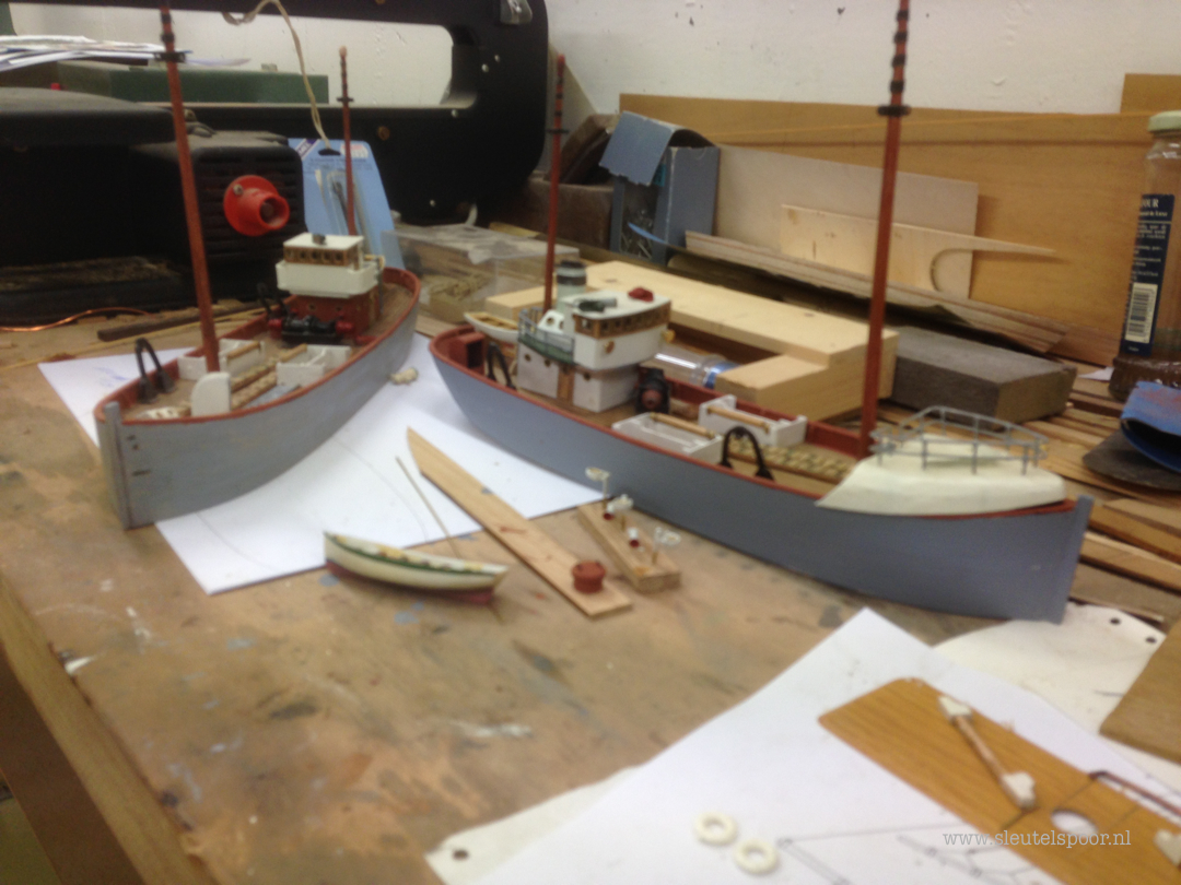

Door de Rijn werden ook vissersboten gesleept. Ze waren zo veel mogelijk onttakeld om zo door de bruggen te kunnen varen die er waren onderweg naar Katwijk. De scheepsbouwgroep heeft hier een paar modellen voor gemaakt.

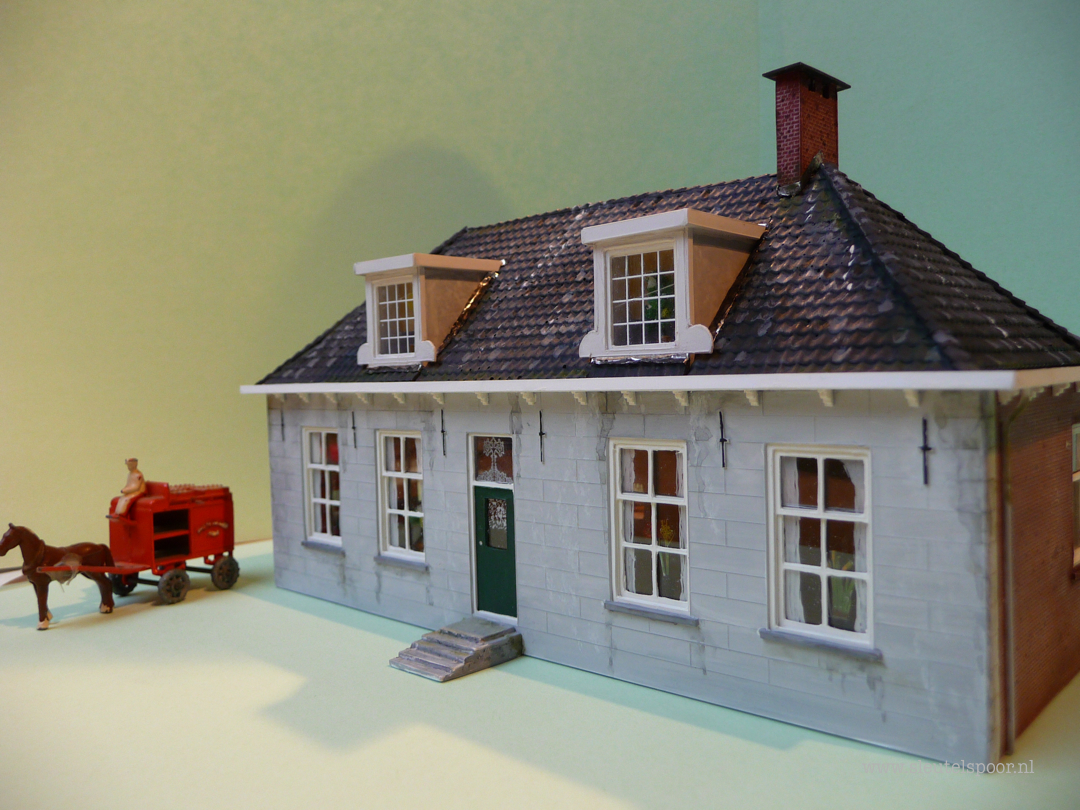

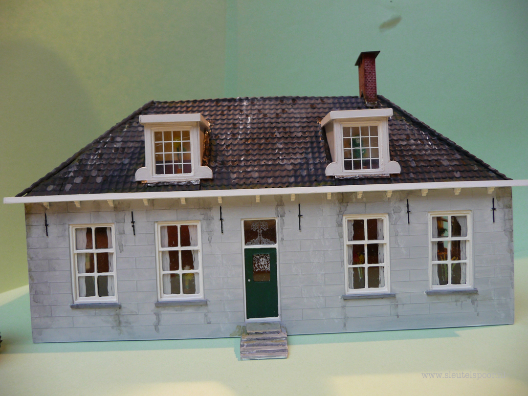

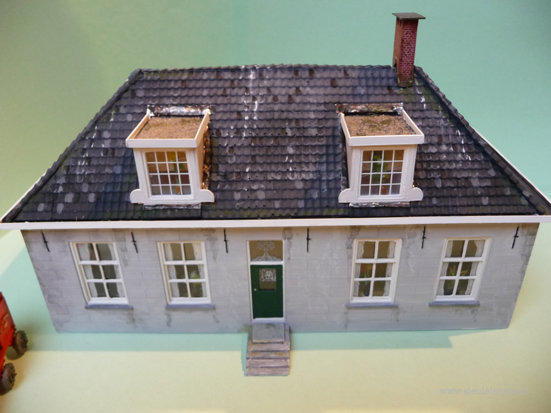

Het huisje met de levensboom vordert lekker
De spijlen zijn 0,25 mm breed en zijn gemaakt door folie op het lexaan te plakken en dan de folie snijden en dan de vierkantjes er tussen uit pellen
Geweldige modelbouw!
Ik durf het dan ook eigenlijk niet zo te zeggen, maar moet dat "pellen"niet eerder "pielen" zijn?  :-\ ;)
Frans
  • Berichten: 1610
    • sleutelspoor
Re: Rijnstraat
« Reactie #68 Gepost op: 19 January 2015, 22:54:12 »

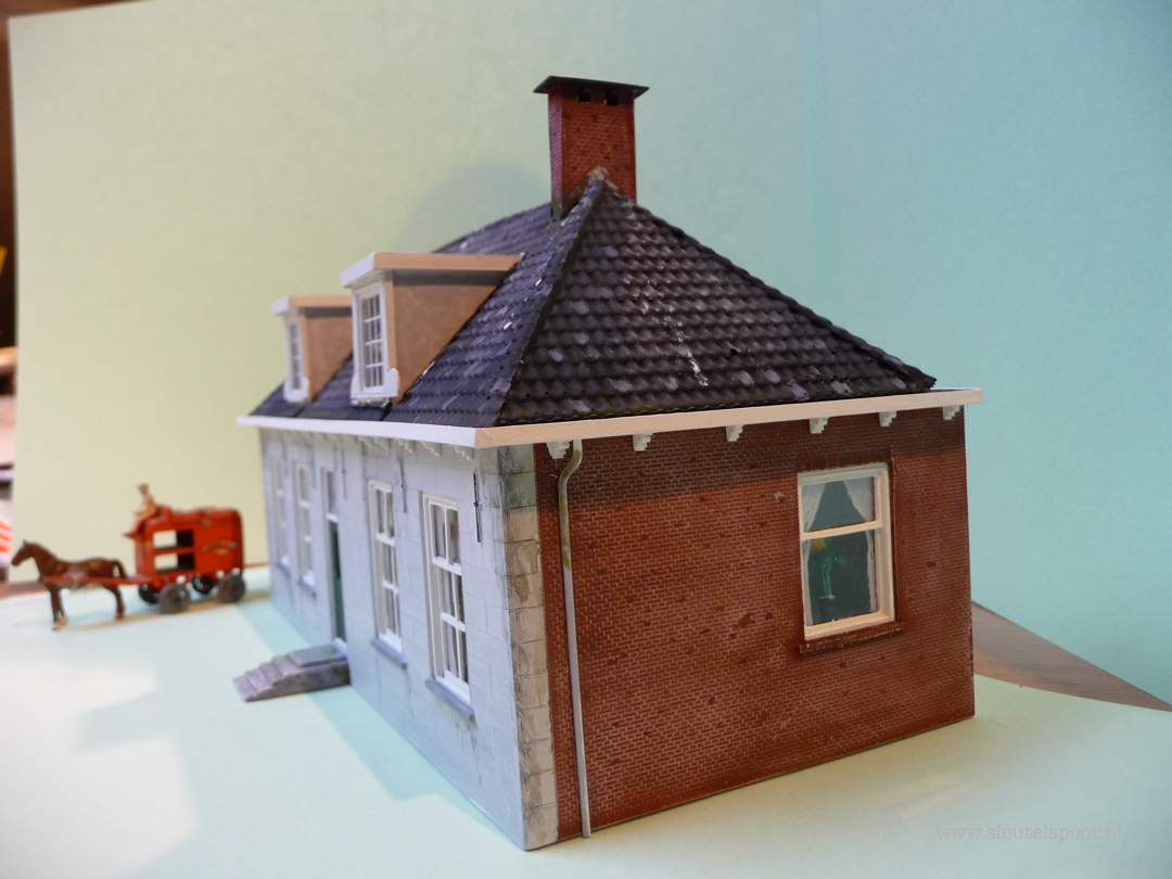

Zo het huisje is klaar met de levensboom. Het is rijnstraat 35A. Het is afgebroken en volledig op foto's en oude tekeningen gebaseerd

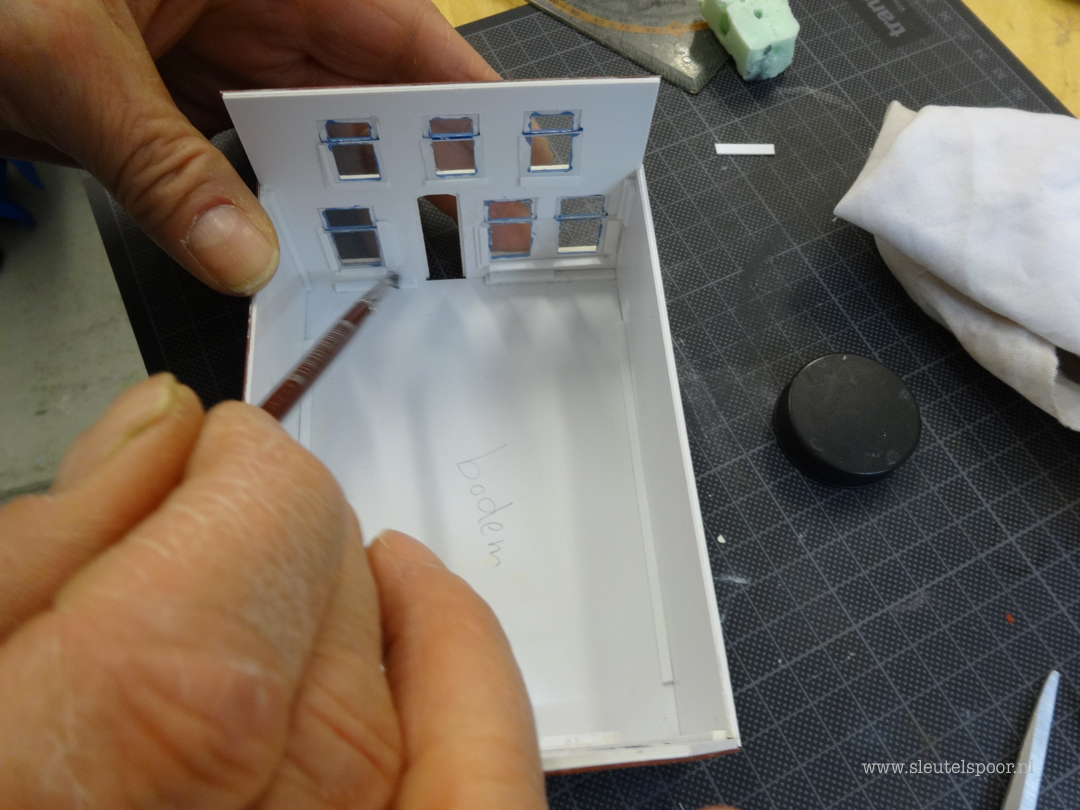

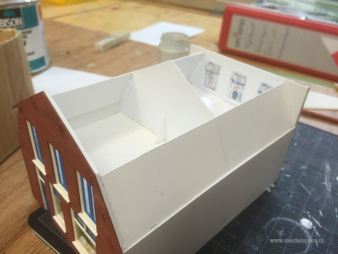

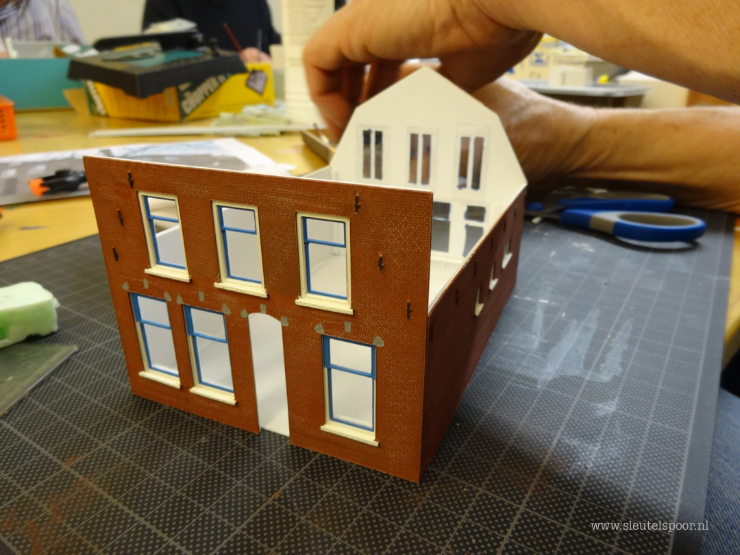

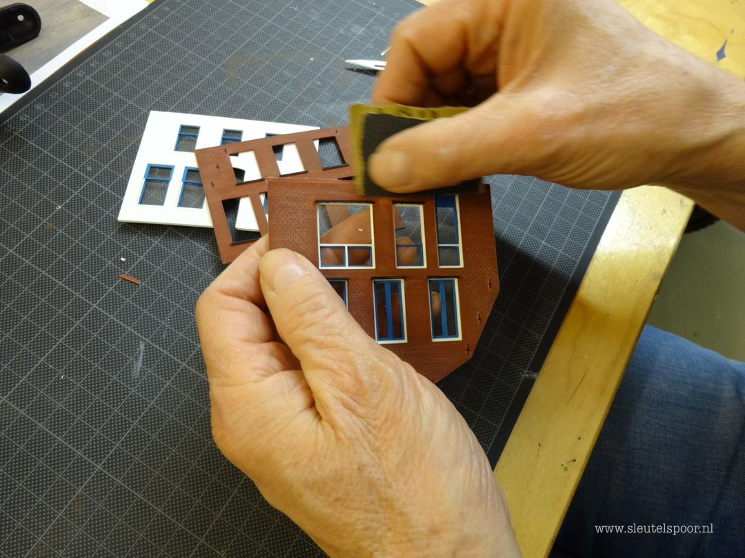

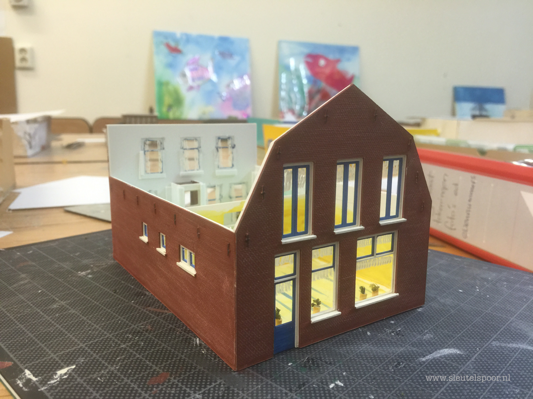

Zo even weer wat fotootjes van de bouw van een pandje
 De wandjes zijn geschilderd en worden op elkaar geplakt FF schuren om de voegen tevoorschijn te toveren
Nadat de wanden op elkaar zijn geplakt worden ze tegen de grondplaat aangeplakt zodat alle perfect haaks komt te staan
Het karkas is klaar om aan het interieur te werken.
Je kan zien dat de achtergevel de vorm van het dak volgt terwijl bij de voorgevel een rechte muur gemaakt is om de gevel een grotere uitstraling te geven
Het interieur is aangebracht en nu gaan we aan het dak beginnen
Op goot hoogte komt een uitstekend plaat die tevens dienst doet als basis voor de goot.
Er worden eerst wat platen van styreen geplakt die straks als basis dienen om de gegoten dakpannen op te plakken want resin is moeilijk als structuur met losse delen te lijmen
