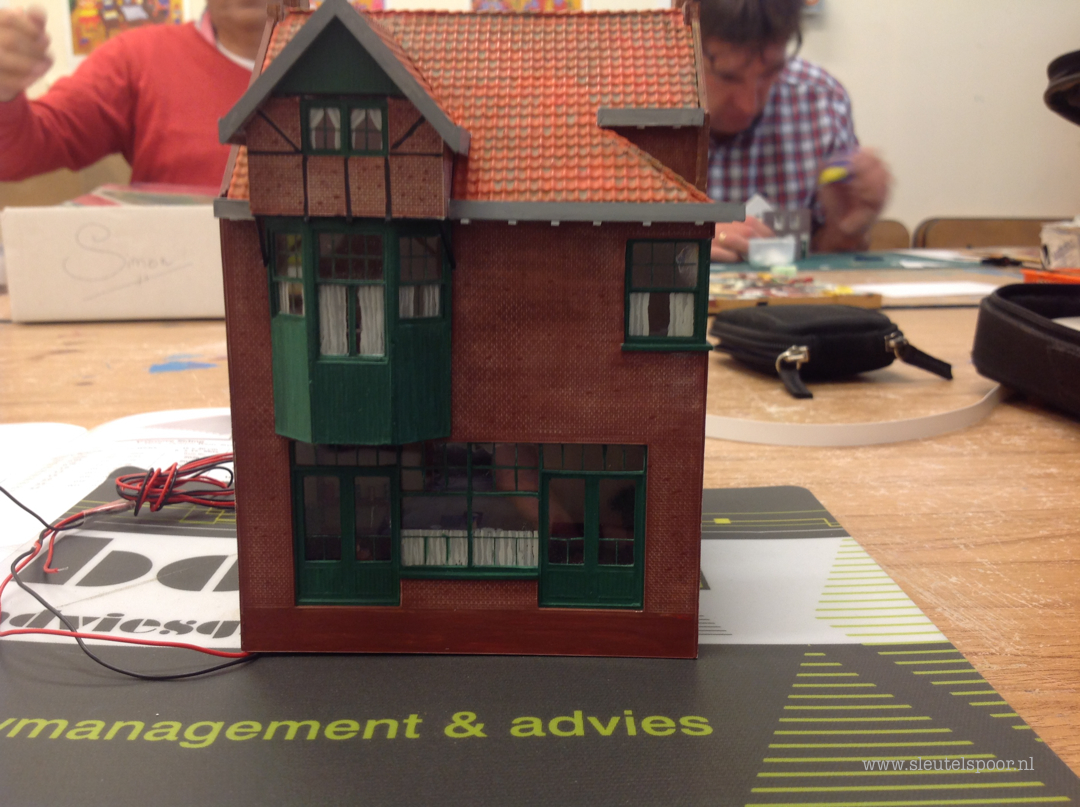

Ik ben eindelijk met de huisjes begonnen. Allereerst Rijnstraat 14, nu heb ik een vraag. Boven een gedeelte van de ramen is een driedeling van het vensterglas. Op de plot zijn deze met enkele freeslijnen aangegeven. Moet ik daar op gevoel uitsnijden of is daar een andere truck voor.
Als het nodig is kan ik daar morgen een detail foto van maken.
Hoop je kan me helpen.
Gr. Joke

Graveerlijnen geven aan waar deze spijltjes moeten komen. Sturen op deze grote niet geschikt om te plotten. Opeen glazen ruitje met tape deze breedte afplakken en dan spuiten of met evergreen strips plakken

bedankt voor het snelle antwoord, was zelf ook al geneigt een alternatief tezoeken. Was me niet zeker of het alleen een kwestie van mijn ogen was, gelukkig niet dus.
Ga ik weer verder met snijden met respekt voor jouw hele bouwploeg.
Gr. Joke

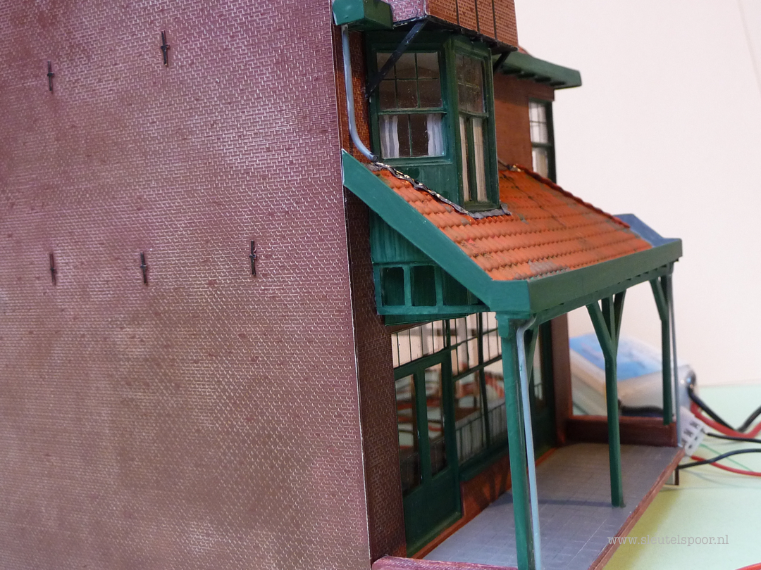

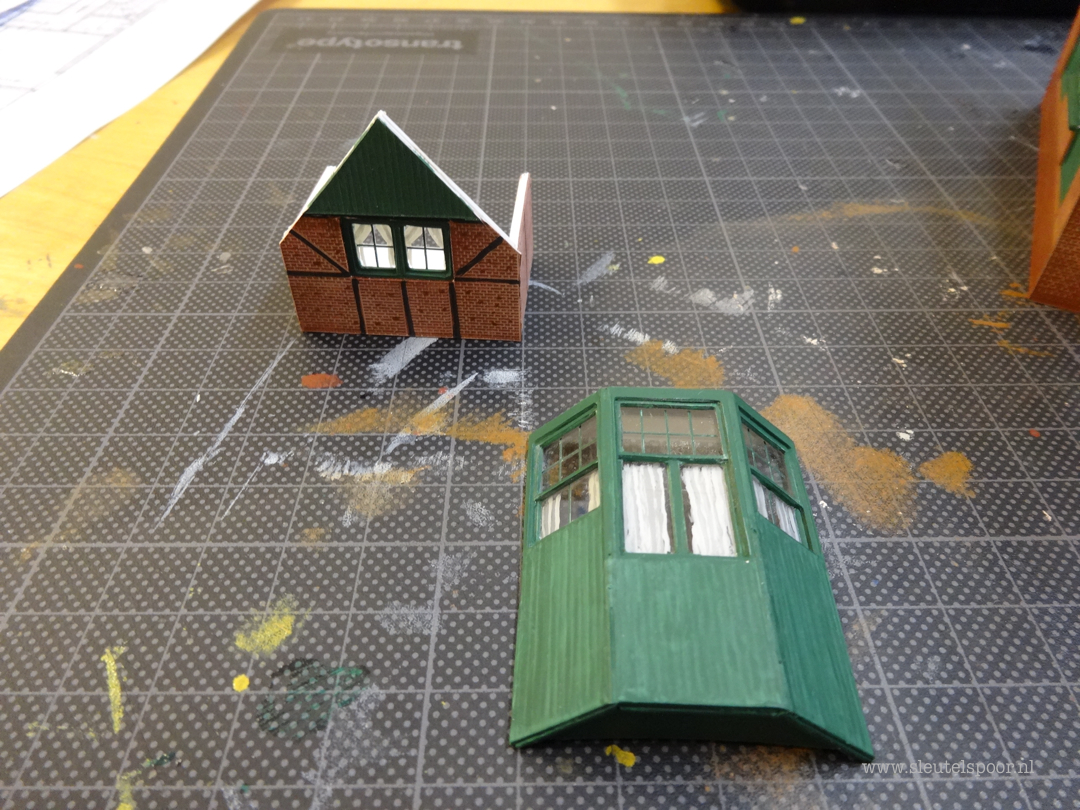

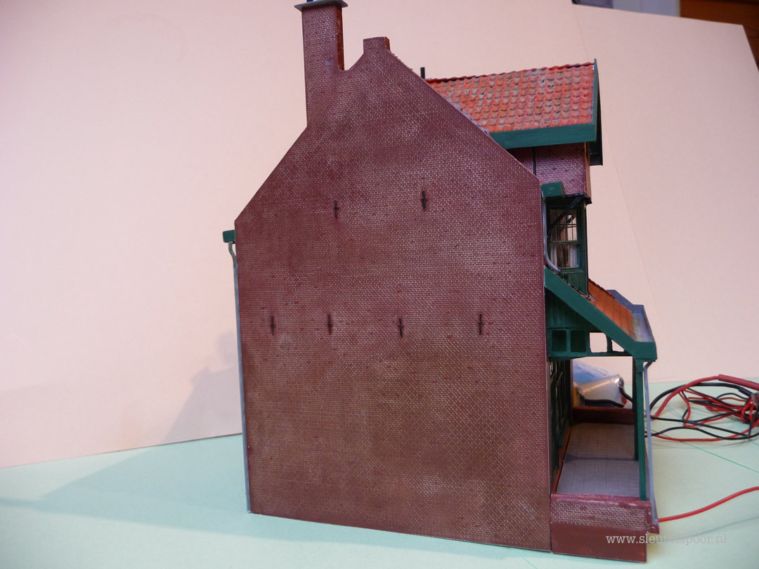

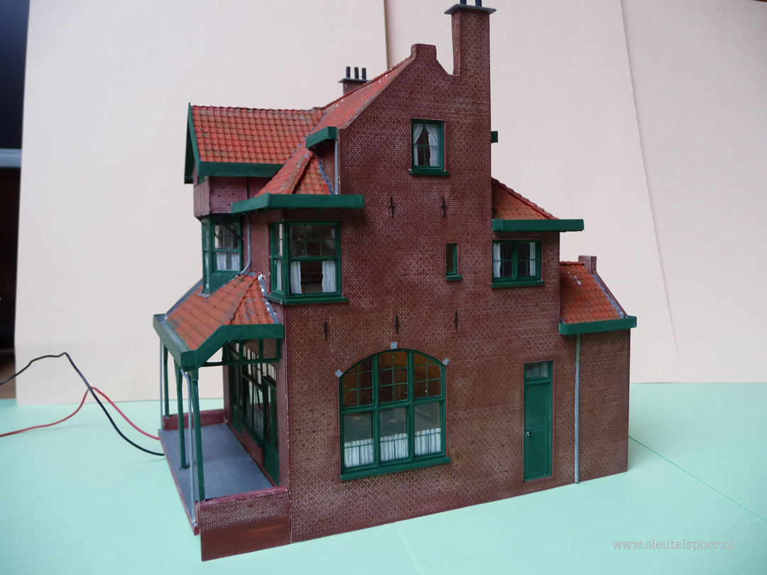

Nu de wanden staan en de verlichting is ingebouwd gaan we aan de uitbouw beginnen aan de voorkant.
Het zijn drie rechte wandjes die via een grondplaat in de goede schuinte worden gevijld. De rechte stukken worden pas later gevijld zodat de kozijnen genoeg vlees hebben om te snijden.
Geen recht toe recht aan dak.
De volgende stap wordt de veranda aan de voorkant waar de mensen konden schuilen voor de regen tijdens het wachten op de tram
Laatst bewerkt op: 20 October 2015, 17:16:35 door Gerco van Beelen

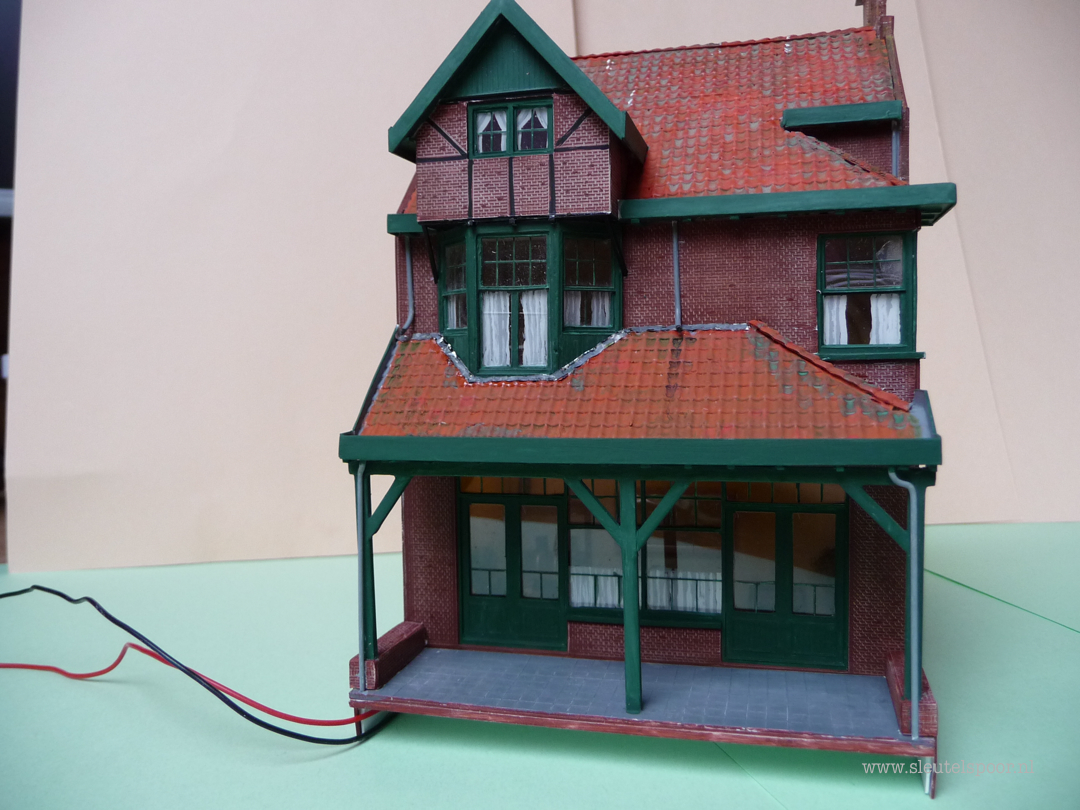

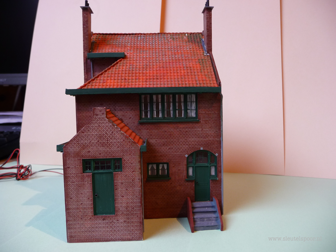

De veranda is geplaatst
regenpijpen voor de afvoer van het water
Een trap is geplaatst
