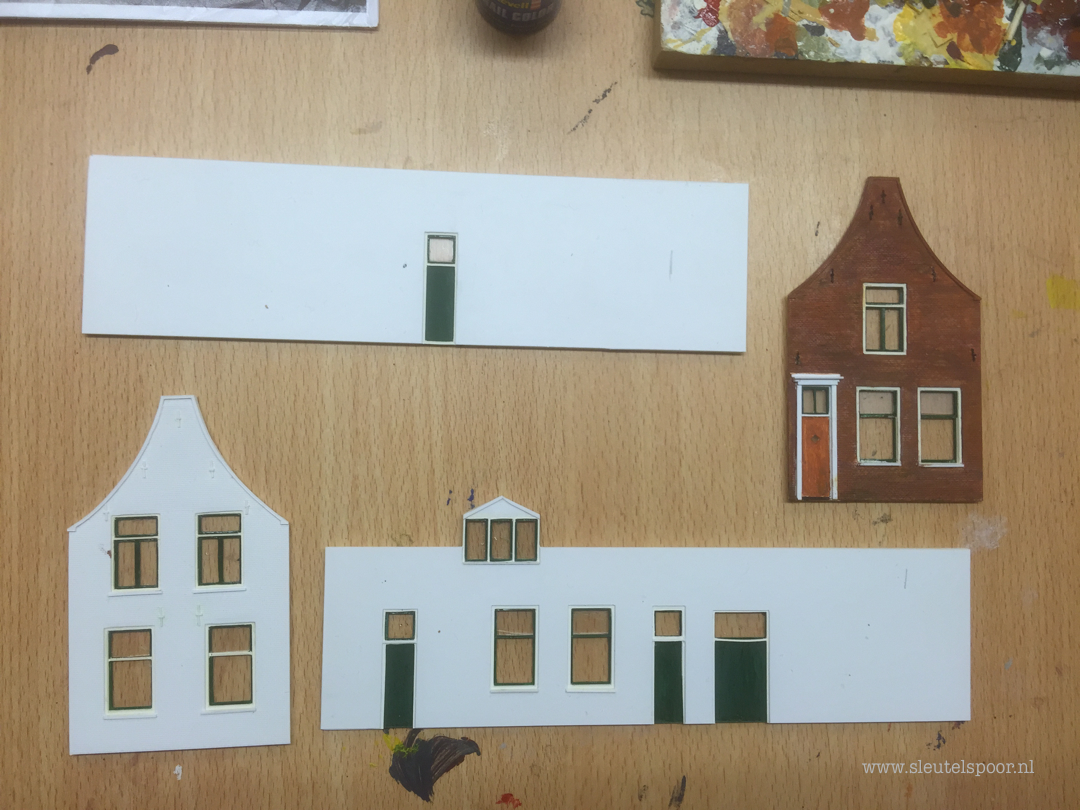

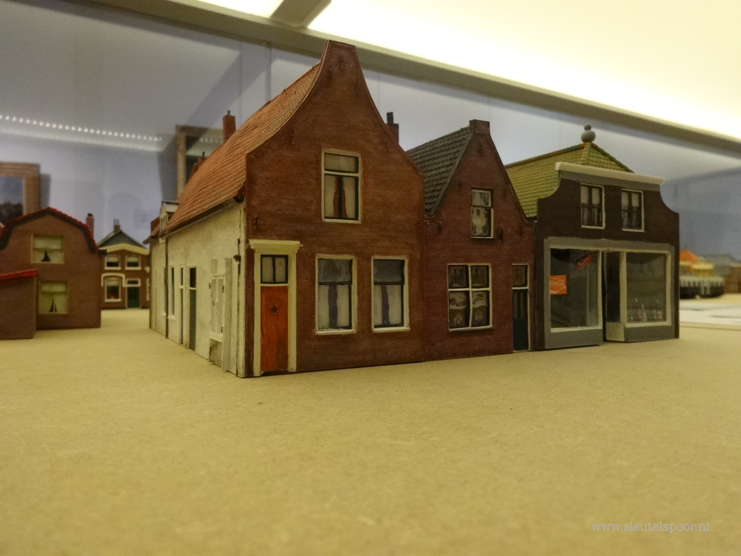

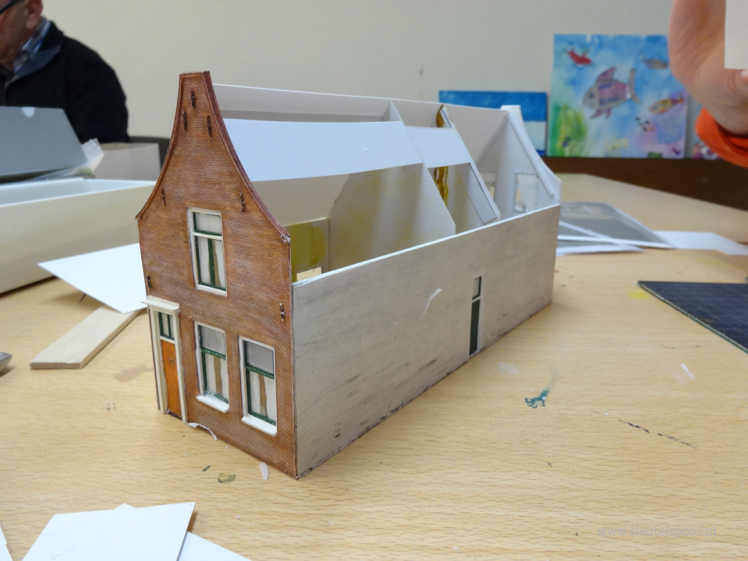

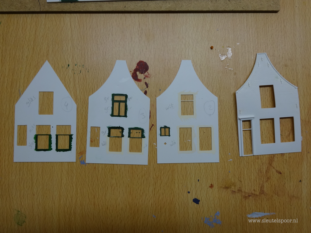

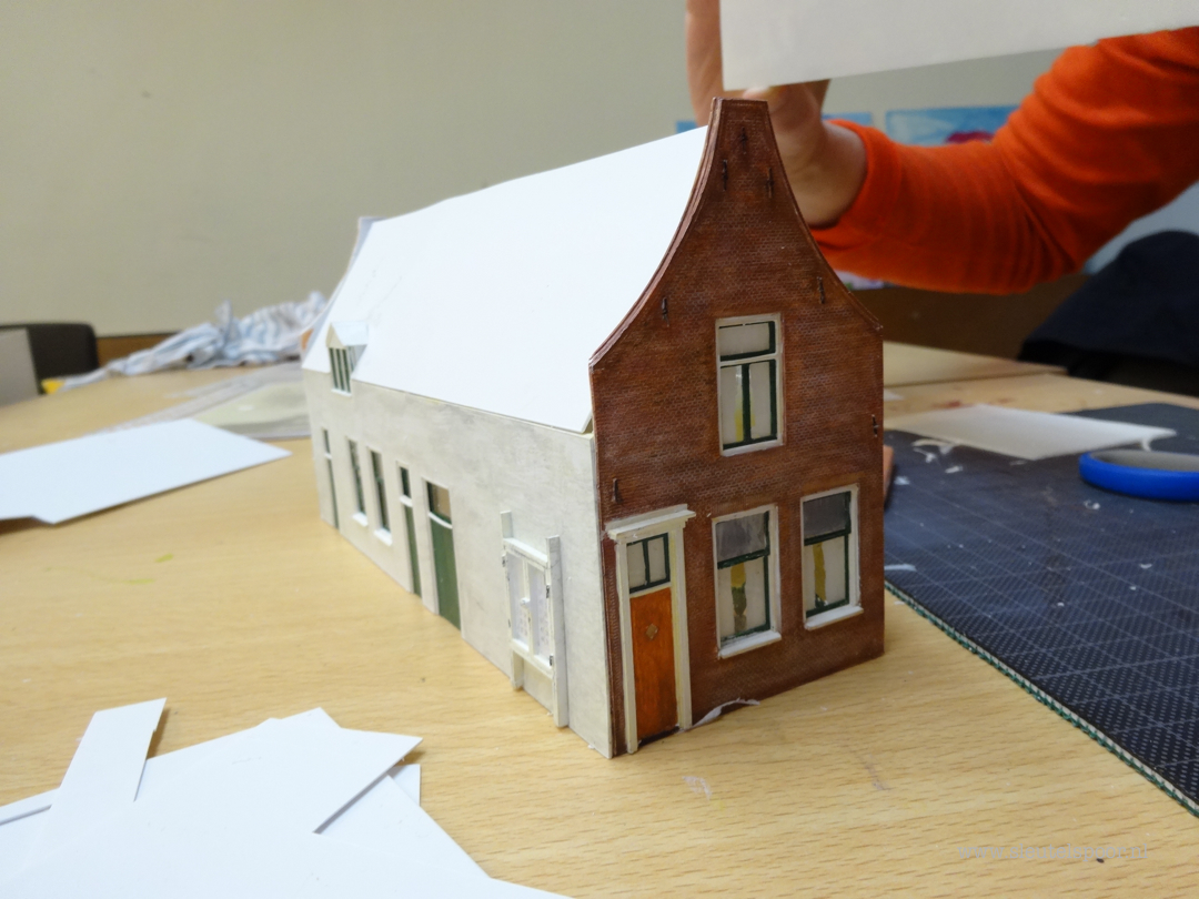

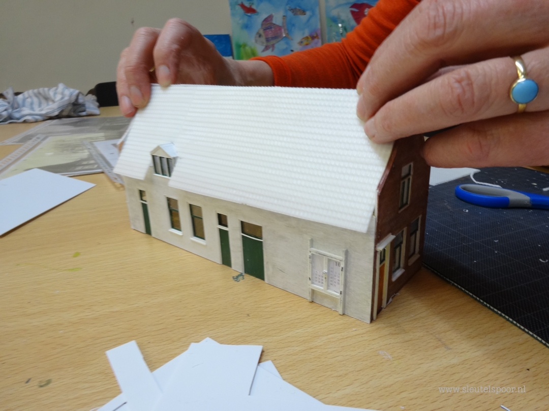

een stap voor stap fotoreportage van de bouw van Rijnstraat 39

Goedenmorgen,
Zo gaat echt een stadje leven

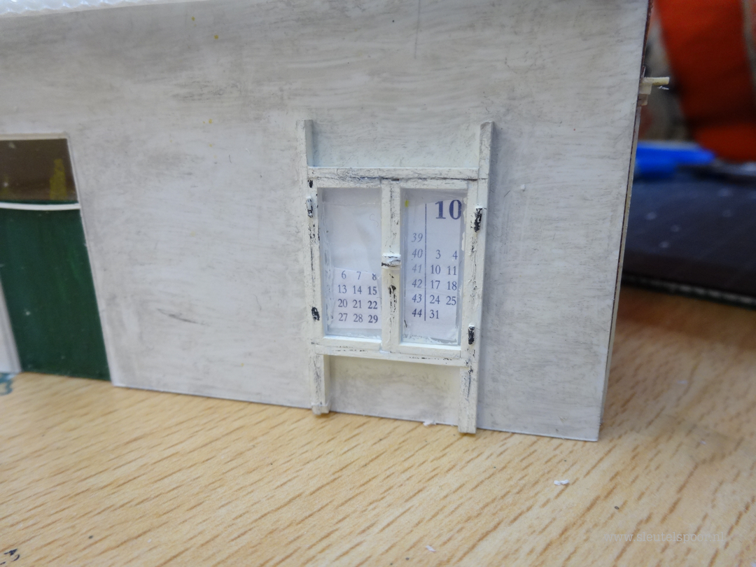

Overigens, dat laatste huis, is dat er een met een achterhuis? Dus eigenlijk 2 huizen. En waarvoor werd vroeger dat aanslagbord gebruikt?
Spannend vindt ik ook dat als men de handen van de bouwers ziet het iedere keer weer andere zijn, wat waarschijnlijk de variabiliteit van de huizen vergroot en daardoor de sfeer.
Gr Joke

@Het bord was voor lokale aankondigingen voor de dorpsgemeenschap.
@ het was een woonhuis. Het wordt een blokje van vier huizen die tegen elkaar aan waren gebouwd.
Vlak langs de achterkant van deze huizen loopt de Rijn. Moet wel indrukwekkend geweest zijn een logger vlak langs je achtertuin varend.
@ de groep bestaat tegenwoordig uit 12 man met ieder zijn eigen stijl en bouwtempo

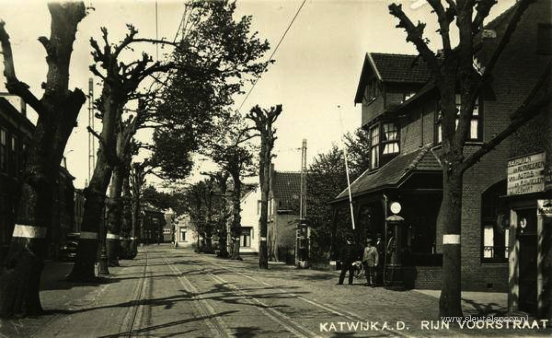

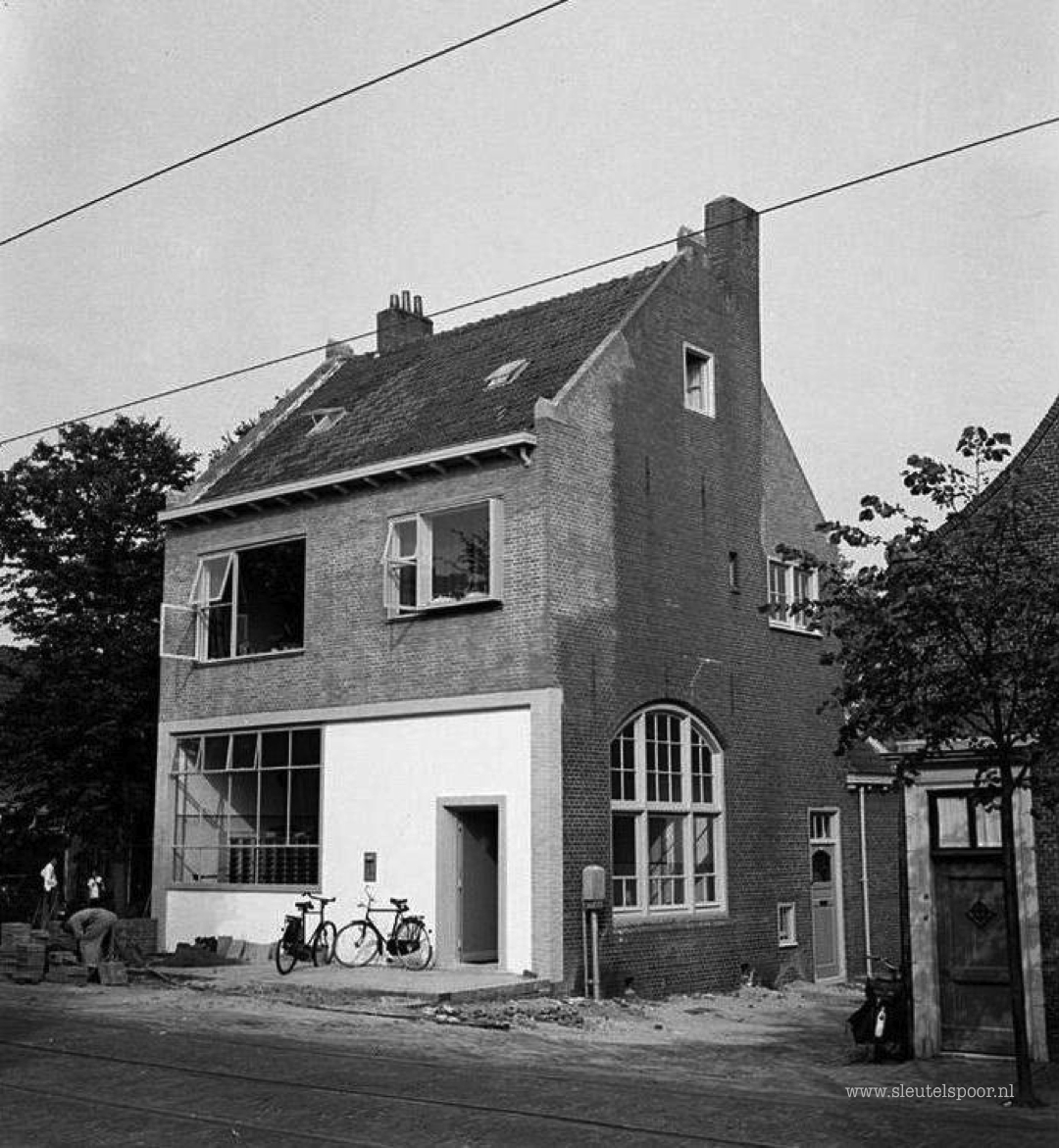

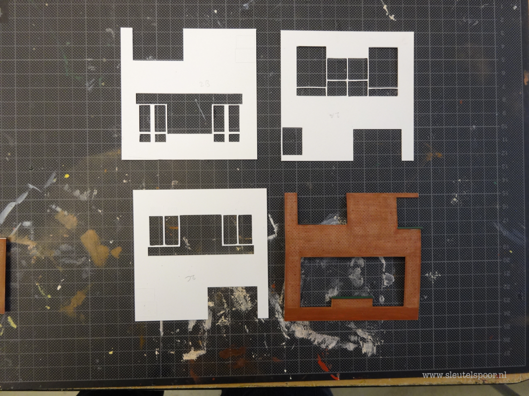

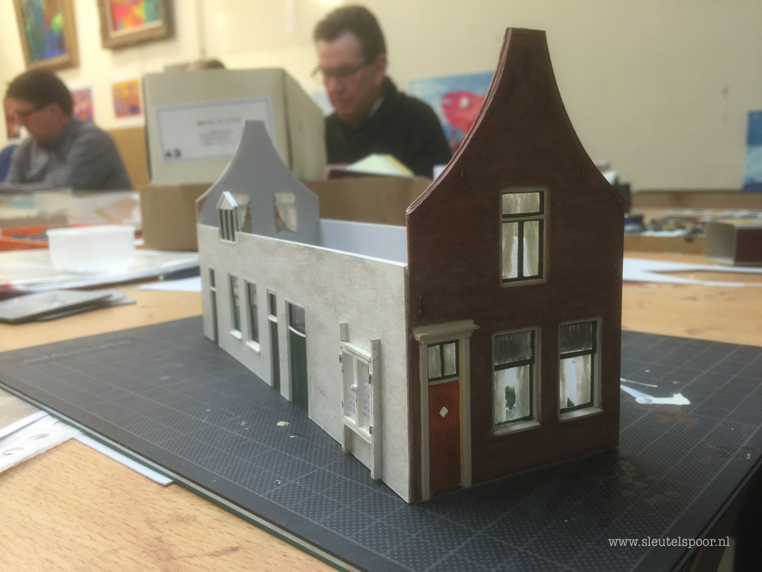

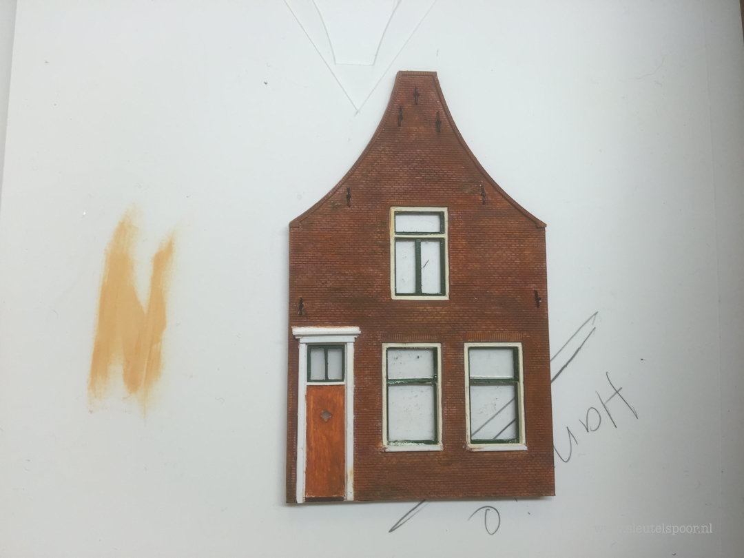

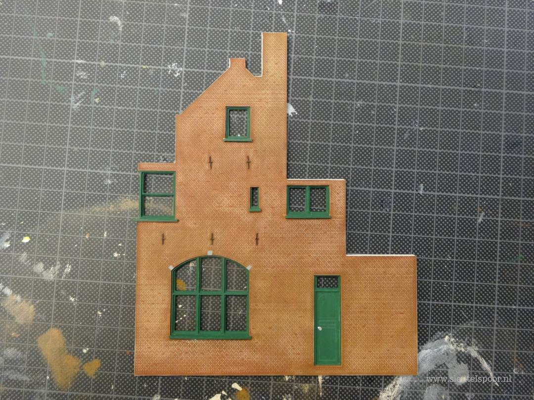

Een nieuw pandje is Rijnstraat 43. Voormalig wachtlokaal voor de tram met cafe het wachtje
later is het verbouwd tot postkantoor waarbij als je naar de gevel kijkt nog de oude vorm van de gevel kan zien

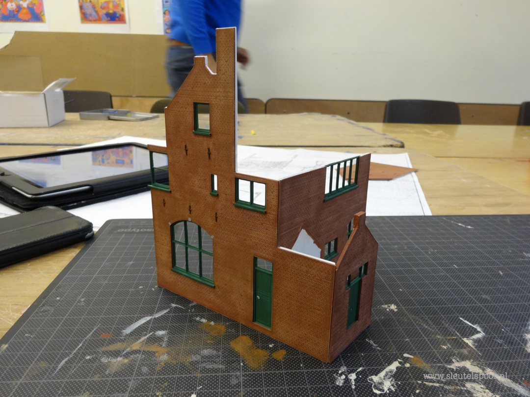

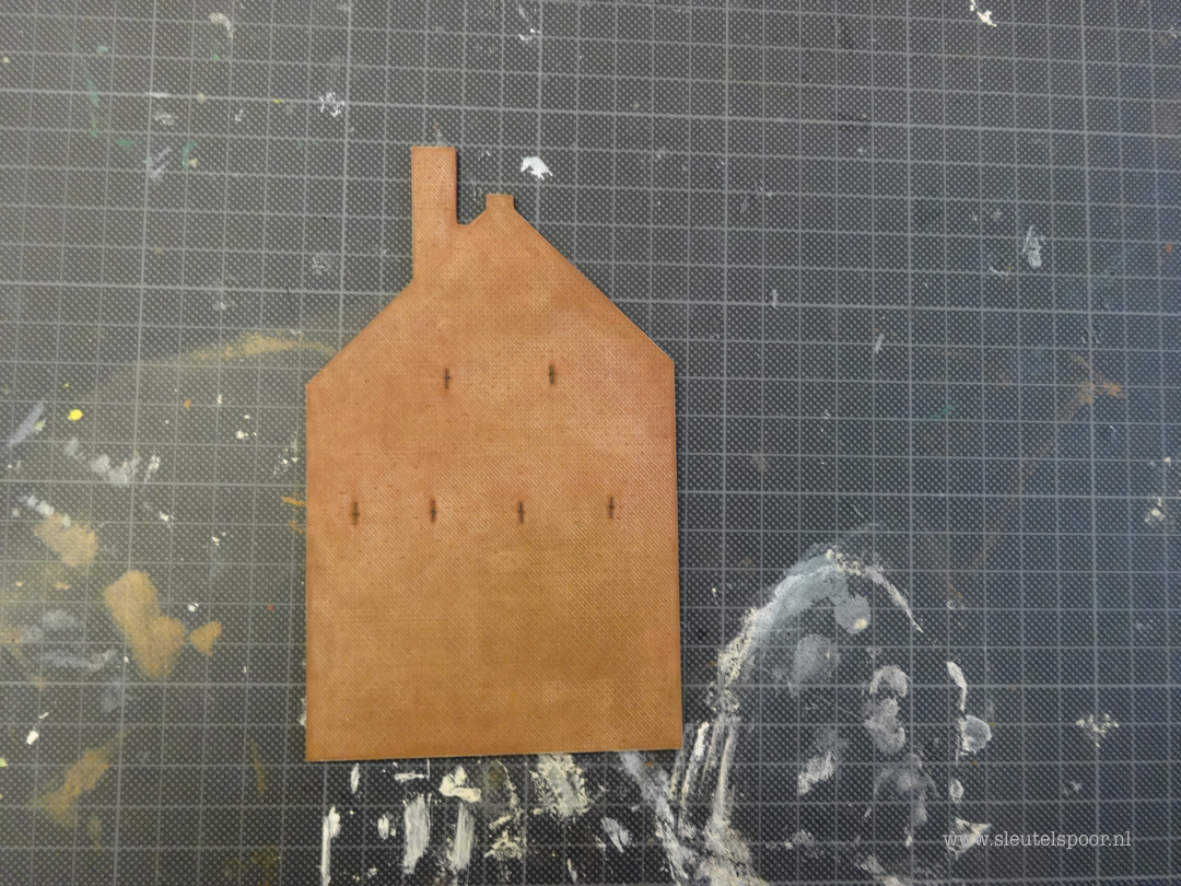

De plotjes worden weer netjes uitgesneden en weer geverfd
de wanden worden op elkaar geplakt en onder druk minstens 24 uur weggelegd
de ankers worden volgens bekend principe met styreen strookjes op de wand gelijmd
de wanden sorden netjes haaks tegen elkaar gelijmd. Leidend hierin is de grondplaat die natuurlijk perfect haaks is gesneden

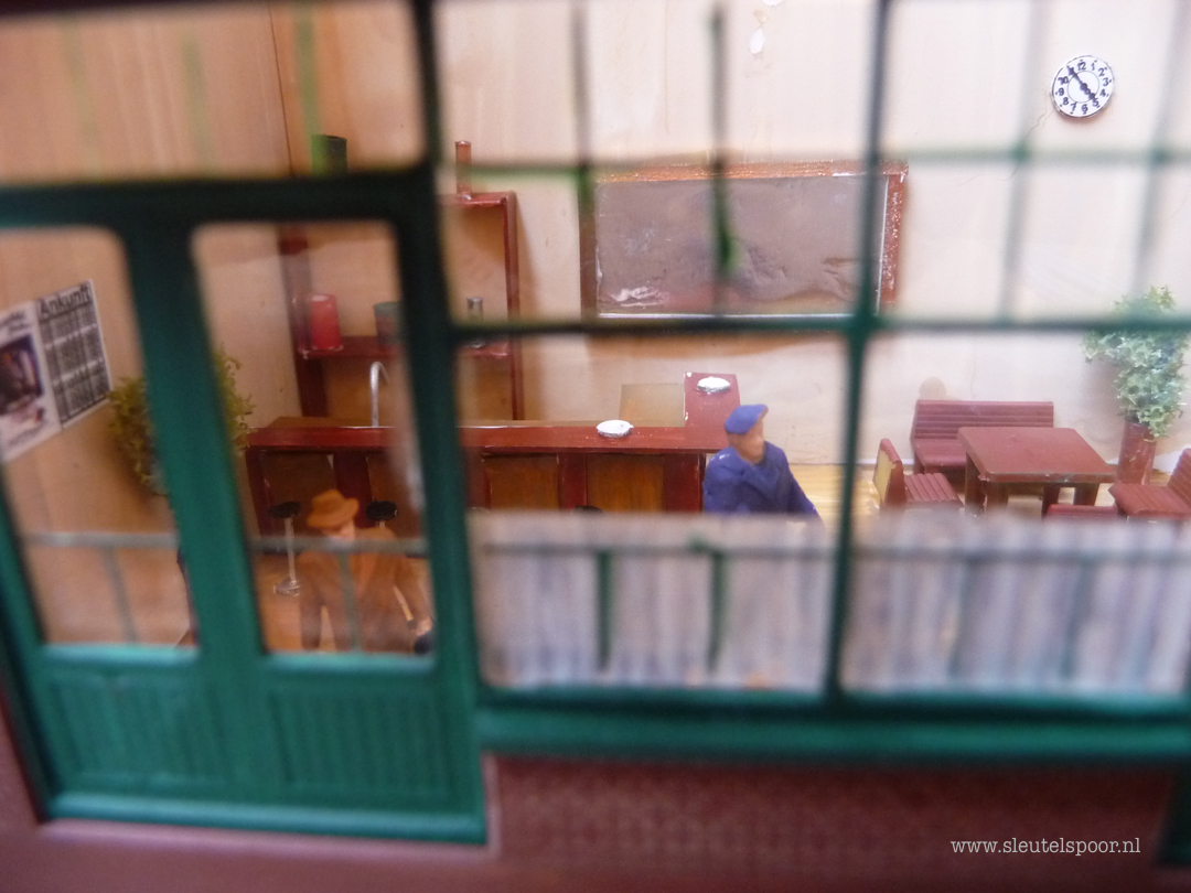

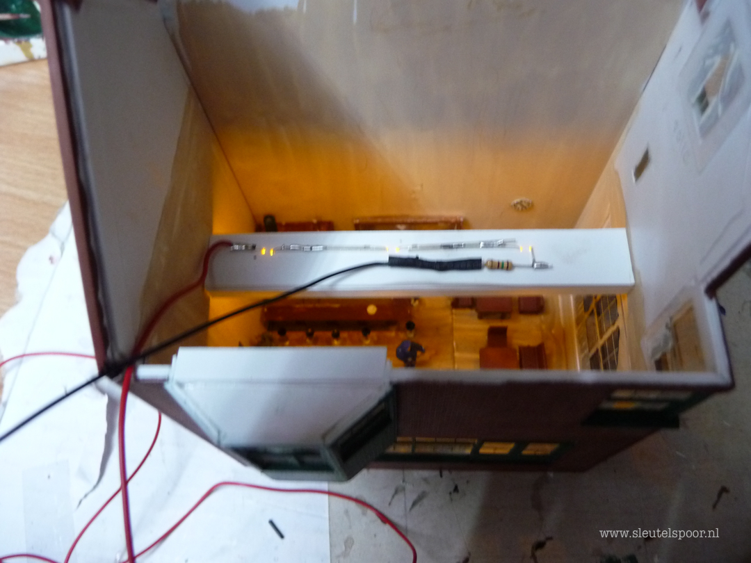

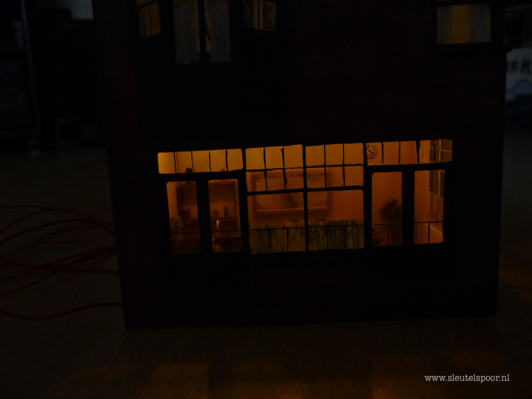

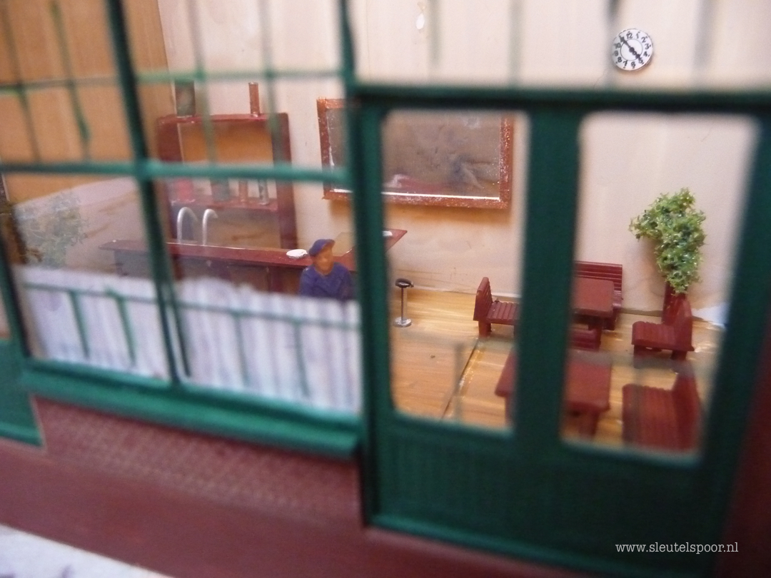

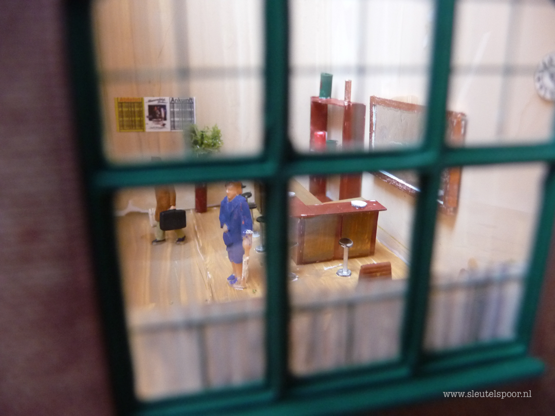

voordat het dak er op gaat wordt het interieur van het café netjes aangebracht.
Daarna wordt er verlichting in gebouwd
zodat er ook nog wat te drinken is voor de late gasten van die avond.

Gerco,
Hadden jullie foto's van het interieur? Of is dit gebouwd op herinneringen?
Groeten, Cock.

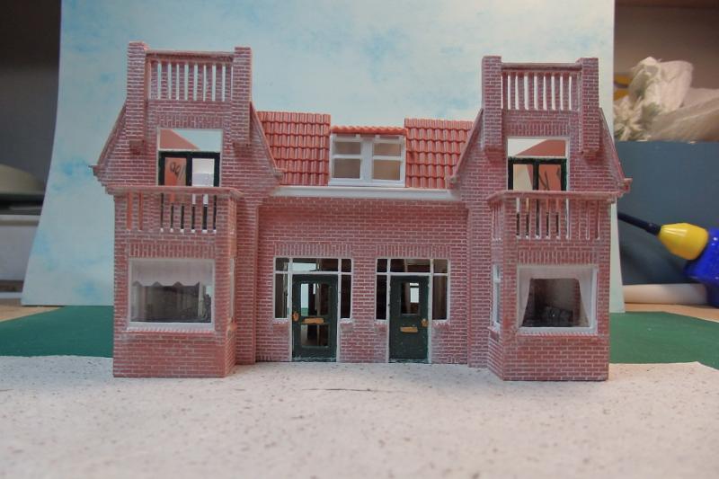

Hallo Gerco
Jullie zijn toch werkelijk wel "Rijnstraat artiesten".
Wat maken jullie mooie gebouwen.

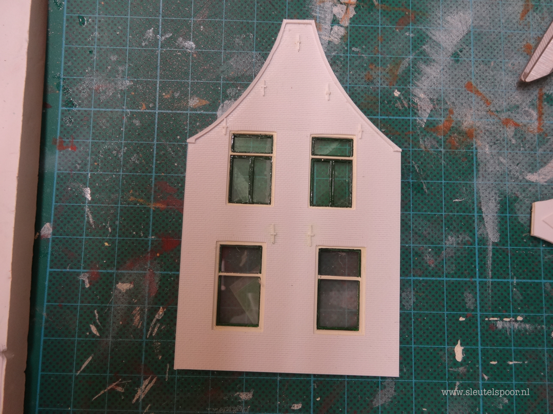

Ja jullie hebben een plotter maar ik snij nog gewoon mijn wandjes uit
met een mes en de ramen met een dremel,even een voorbeeld
Dit is een woonhuis in Breulelen geen tekening
alleen een schets,
Maten bij de makelaar gevonden.
Maar evengoed ik mag die gebouwen van jullie graag zien!!

@ Cock. Interieur is gebouwd op herinnering van verhalen van derden. We zijn te jong voor de herinnering.
