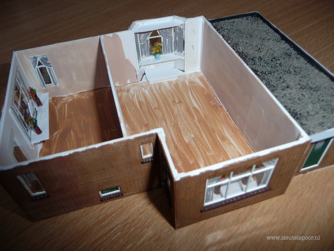

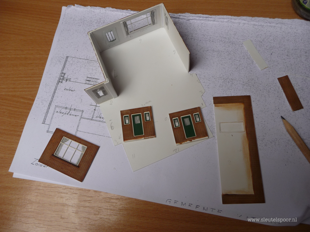

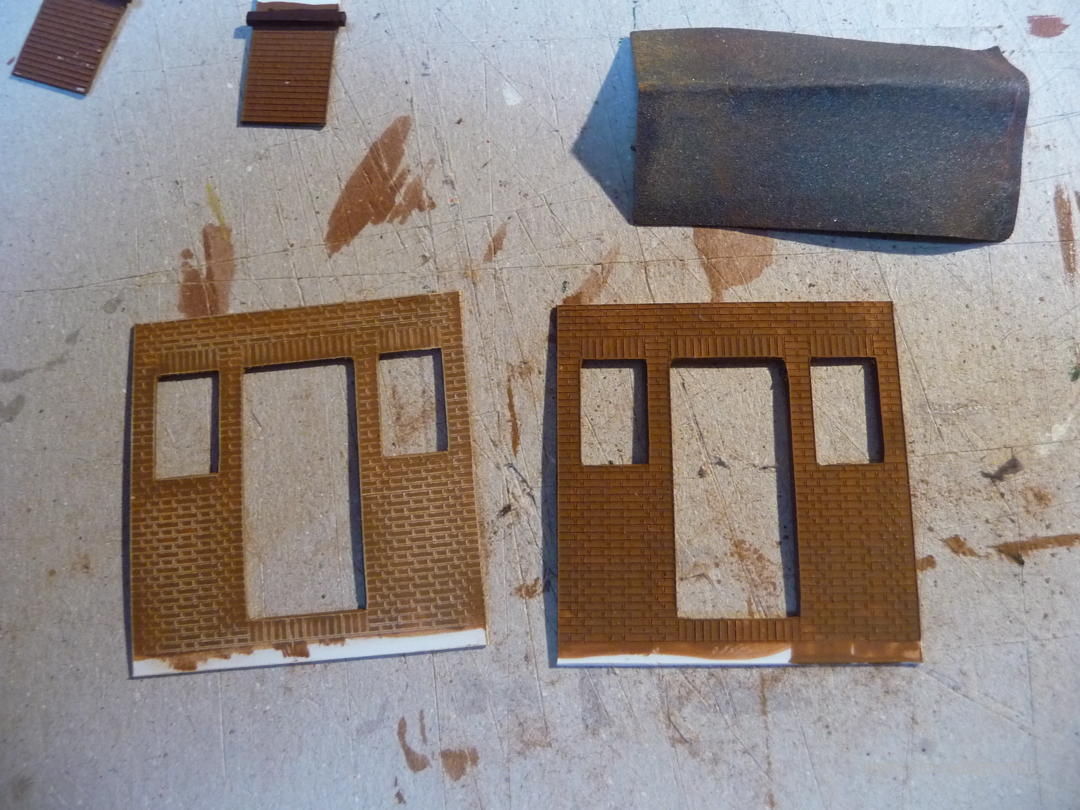

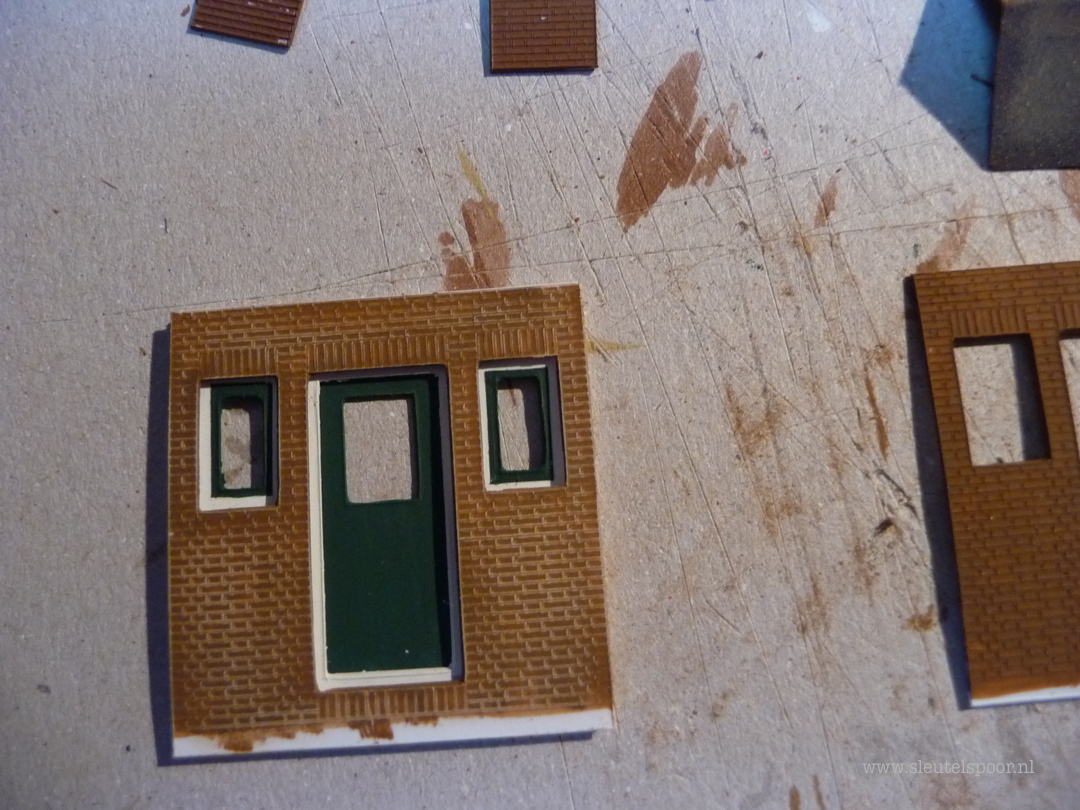

Aanvang van de bouw van Rijnstraat 8

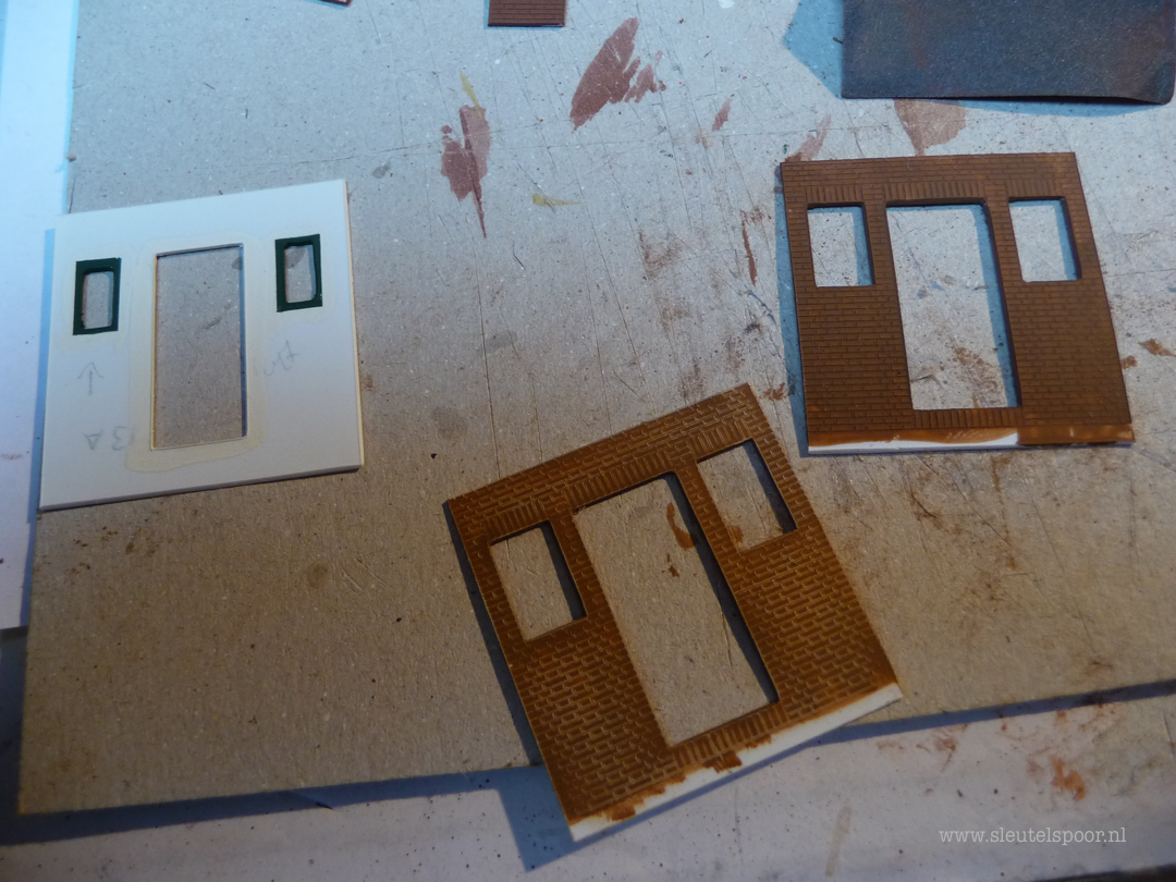

nadat de muurtjes netjes geschilder worden ze met fijn schuurpaper geschuurd waardoor de voeg netjes naar voren komt
Het kozijn en het draairaam liggen in een vlak dus netjes afplakken en twee kleuren op een laag aanbrengen
de deur ligt in de derde laag
De wanden worden tegen de bodemplaat gelijmd. Zo staat alles keurig haaks op elkaar
De binnenkant geven we kleur en wat attributen op de vensterbank.

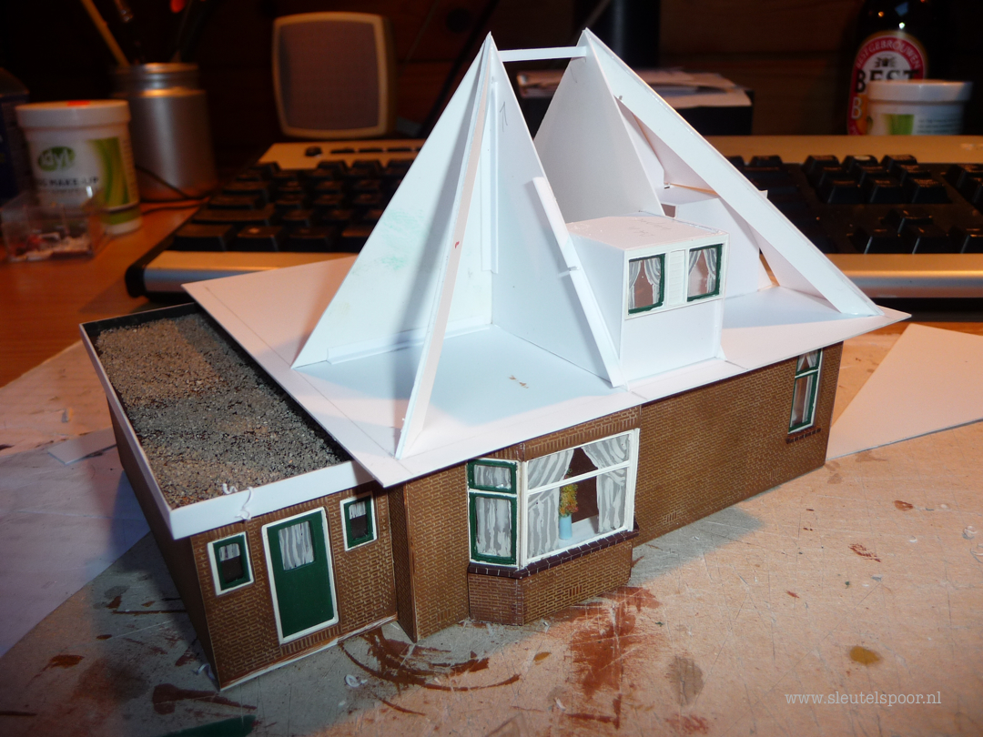

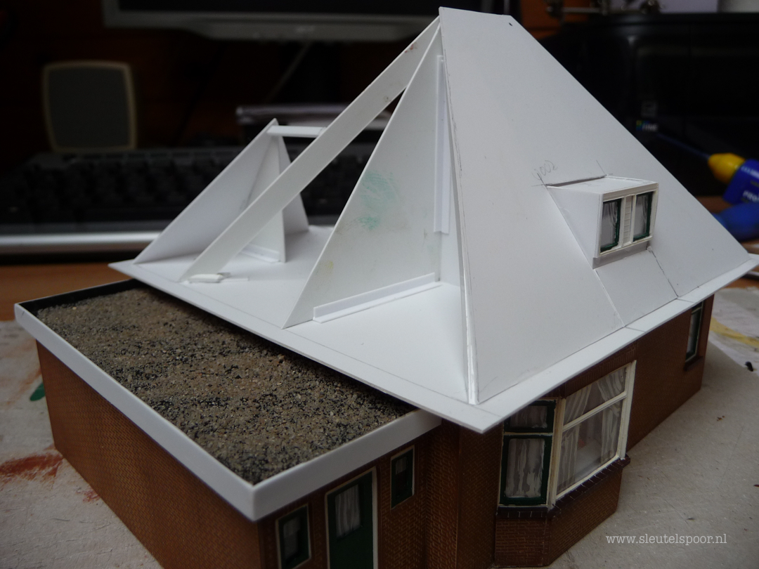

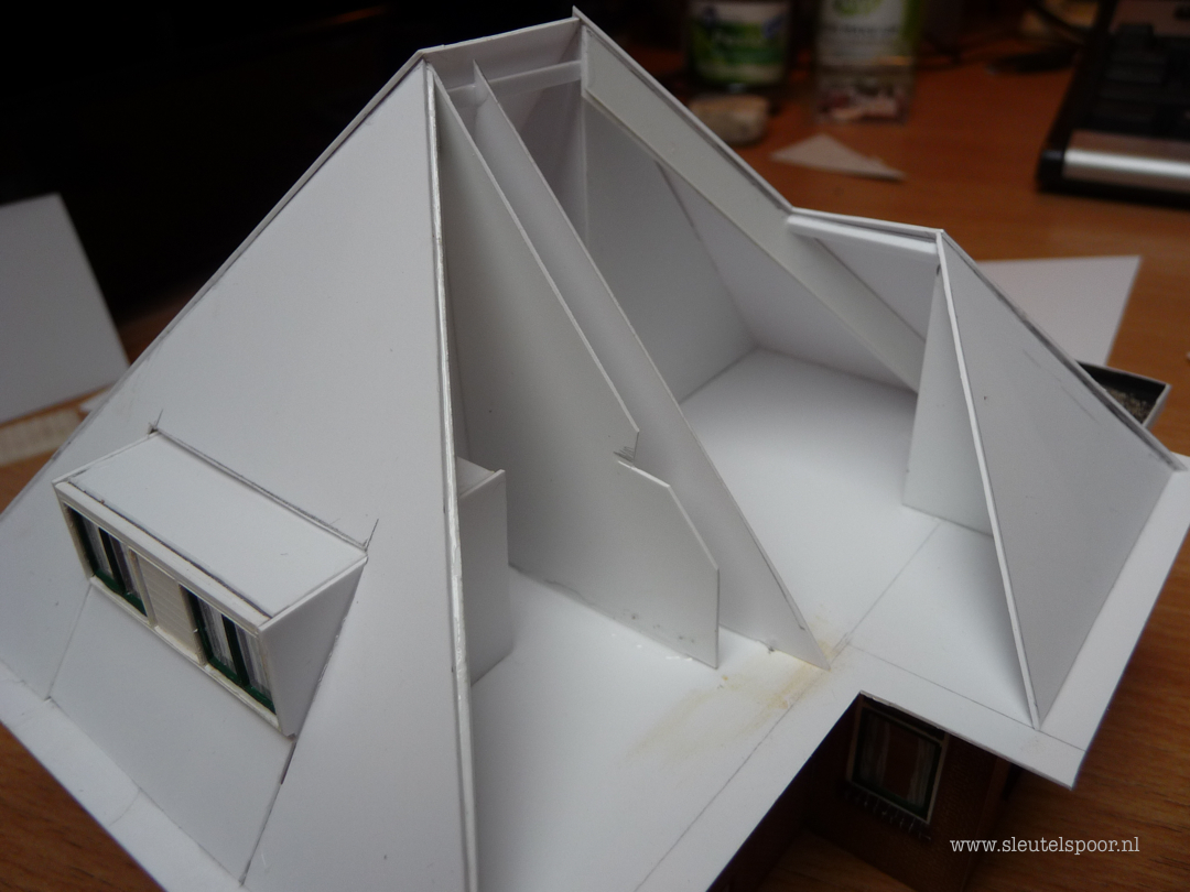

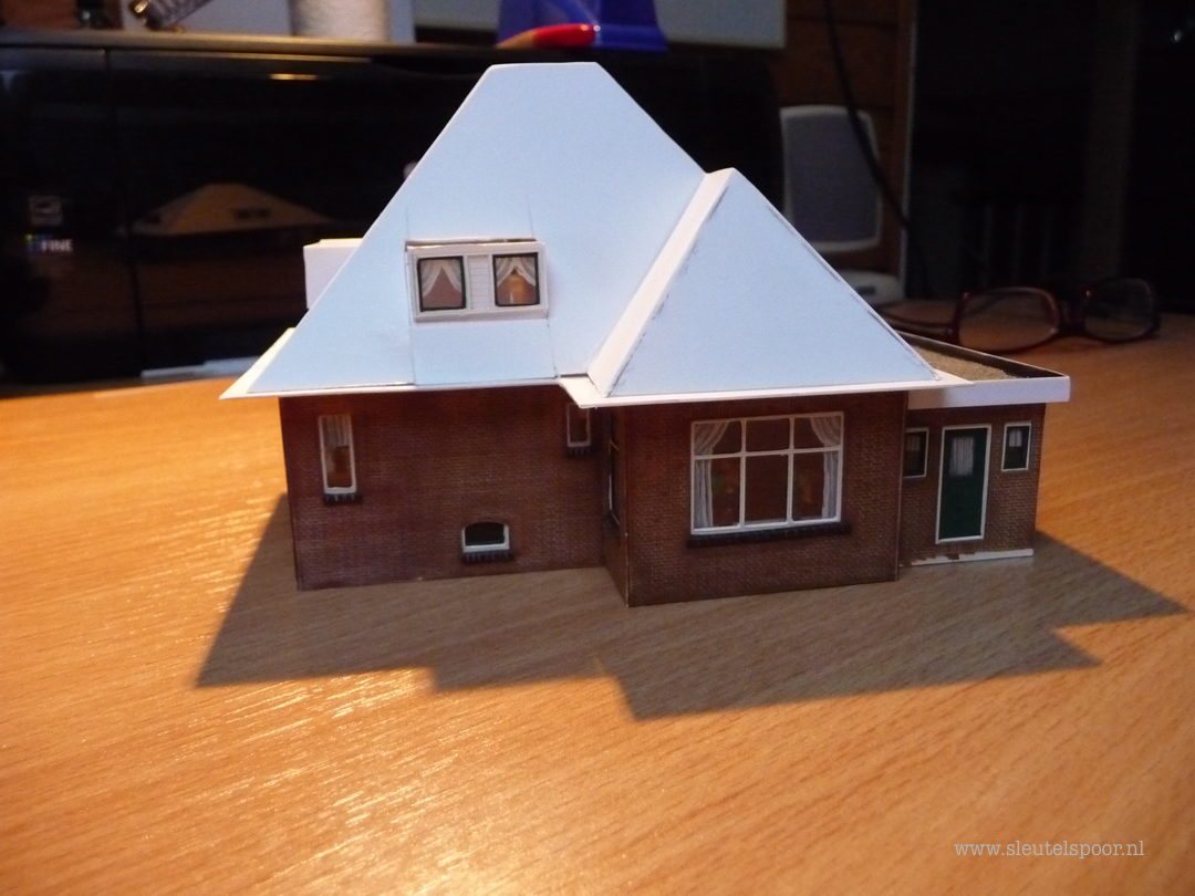

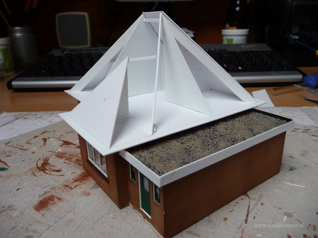

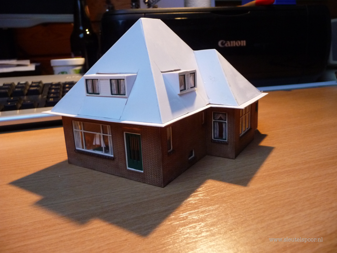

We gaan met de dakconstructie met de dakkapellen beginnen.
De gootplaat wordt op de muren gelijmd en daar bovenop plaatsen we de dakkapellen
we maken van styreen netjes de dakspanten waar het dak straks op komt
op deze spanten plakken we de basis voor de dakpannen
Een vrij ingewikkelde constructie met verschillende doorlopen en hoogtes van het dak
De basis voor het dak is klaar en we hebben nu de maten om de dakplaten te snijden

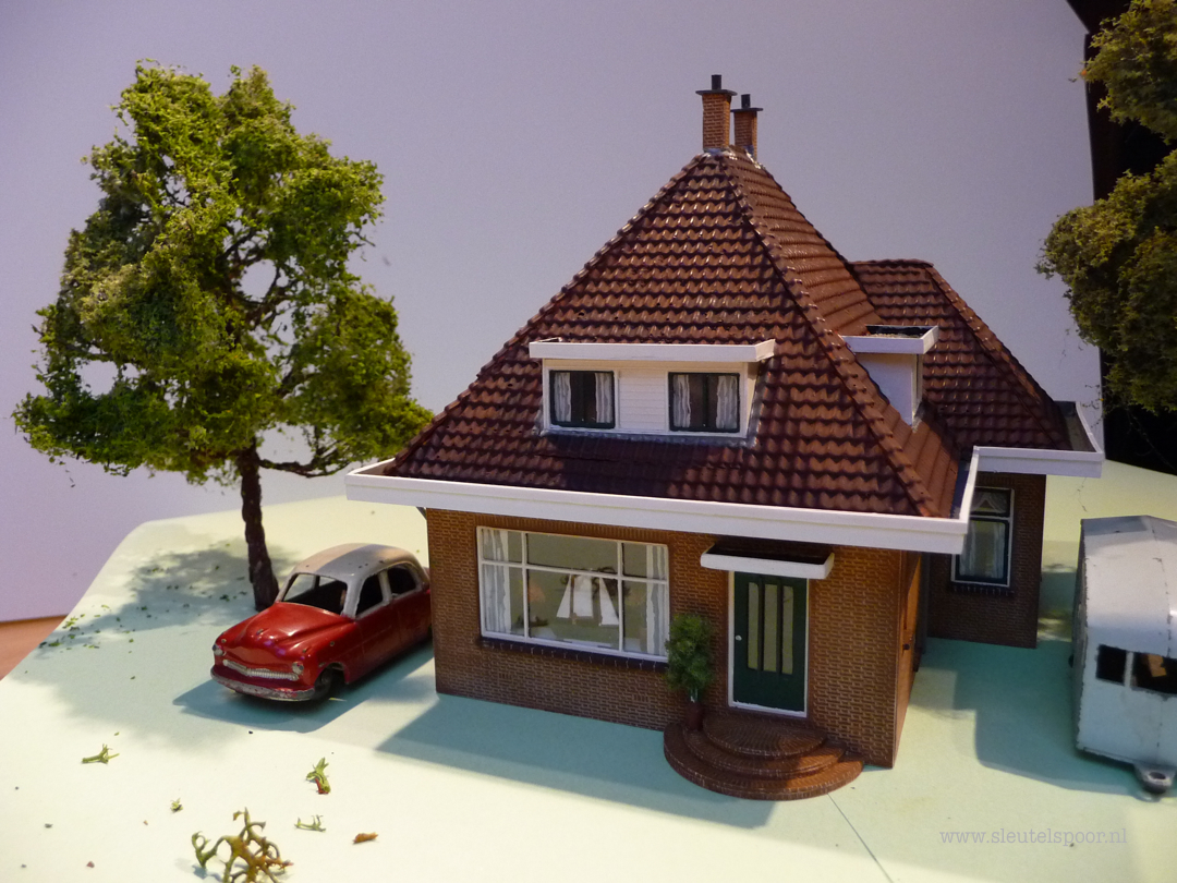

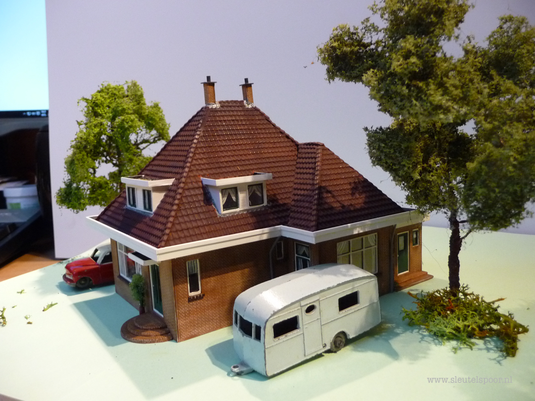

Zo weer een huisje klaar
De dakpannen gegoten uit resin zijn er op maat gemaakt en met bisonkit op de dakplaten gelijmd.
De opstap naar de voordeur zijn drie laagjes styreen van 0,5 mm waarbij de bovenste met het steen motief 0,5 mm breder Waardoor op de twee onderste lagen een strook van de dwarse stenen gelijmd kan worden

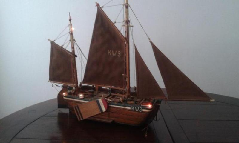

Katwijkers hebben inderdaad veel een schip in de vensterbank. Het is echter een bomschuit. Zijn er inderdaad erg veel

iedereen in Katwijk heeft wel dit model in huis

Dak heeft nu de goede kleur gekregen
