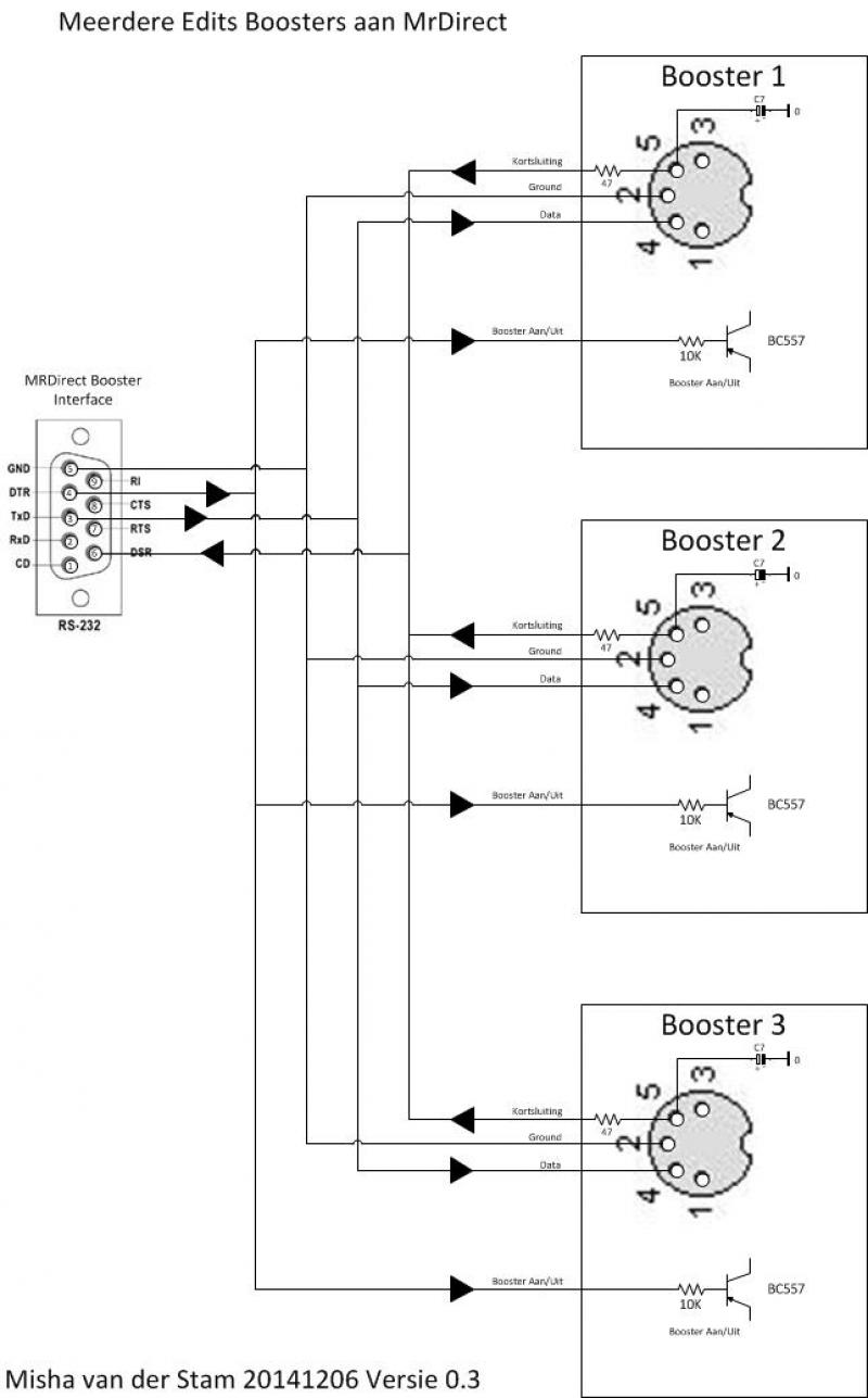

Hallo Treinenvrienden,
Ik ben al lange tijd aan het zoeken naar een schema hoe ik meerdere Edits boosters moet aansluiten op mijn MrDirect Centrale. Daar ik helemaal geen passende schema's tegen ben gekomen, heb ik de neiging te denken dat dit dus een fluitje van een cent is. Ik hoop echter wijzer te zijn en wil mijn knagende twijfel weg zien te nemen. Daarom start ik dit draadje om een discussie op te starten over het aansluiten van meerdere Boosters. Met name de Edits boosters omdat ik die nu eenmaal heb.
Ik ben begonnen om een erg basic schema te maken van wat ik wil.
Edit: Signaaldraden in schema benoemd.
Waar ik mij zorgen over maak is:
  • Buffering van de RS232 interface. Wellicht is de belasting van de RS232 te groot waardoor signaal niveaus niet boven minimale spanningsniveaus uitkomt
  • Scheiding van onderlinge signalen die de boosters ongewenst kunnen beïnvloeden
  • Uit pin 5 van de booster komt het kortsluitingssignaal wat aan MrDirect moet worden aangeboden tbv het afschakelen van alle boosters. Kan dit wel op deze wijze teruggekoppeld worden?
Ik verwacht niet dat het schema zoals ik dit hierboven getekend heb zonder meer gaat werken. Alleen heb ik niet de kennis om dit werkend te krijgen. Wat ik vooral niet wil is dat ik de boosters opblaas of de RS232 interface sloop.
Daarom wil ik jullie uitdagen om mee te denken over een goed werkend en betrouwbaar schema. Wellicht ook bruikbaar voor andere Booster systemen.
Hieronder een link naar de beschrijving van de Edits booster.
http://www.mrdirect.nl/extras/EDITS%20Booster.pdf
Wellicht handig!
Ik ben in nieuwsgierige en gretige afwachting.
Groetjes Misha.
« Laatst bewerkt op: 30 November 2014, 09:35:20 door Misha »

Beste Misha,
In de MR-direct handleiding V8 staat op pagina 36 precies beschreven hoe je Edits Booster(s) moet aansluiten.
Ik heb zelf 3 Marklin 6015 boosters. Die hebben een iets ander aansluitschema, maar het principe is redelijk vergelijkbaar.
Deze boosters staan parallel aan elkaar (door gelust) en dat werkt prima. M.a.w. als er in één van de boosters kortsluiting wordt gedetecteerd springen ze alle 3 uit.
Dus ik zou het schema uit de MRirect handleiding gebruiken en ze daarna parallel zetten.
Groet
Erik

Beste Erik,
Ik begrijp dat ik gewoon alle verbindingen parallel kan zetten zoals ik in mijn schema heb weergegeven.
Maar zijn mijn 3 punten van twijfel dan niet belangrijk en spelen die geen enkele rol? Daar zit namelijk mijn twijfel over het parallel schakelen van de RS232 signalen.
Groetjes Misha.

Nijboer
  • Berichten: 669
  • Klein maar fijn N-spoor en een knipoog naar Z.
Re: Meerdere Edits Boosters op MrDirect
« Reactie #5 Gepost op: 30 November 2014, 21:25:50 »
De ingangen van de booster zouden hoogohmig moeten zijn.
Parallel schakelen zou daarom geen problemen moeten geven.
Maar je zou ook kunnen overwegen je seriele poort te bufferen met
opto couplers. Dan ben je echt galvanisch gescheiden.
Je zou kunnen denken "als mn poort opgeblazen is, biets ik toch
ergens een andere pc voor nop.." Klopt, maar die oudjes met 2 poorten
zijn zo langzamerhand zeldzaam aan het worden...
Calimero
  • Berichten: 1037
« Reactie #6 Gepost op: 05 December 2014, 15:39:53 »
Je kan de koppeling ook ergens halverwege de booster doen en de
eerste trap slechts enkel uitvoer. Zo wordt je COM poort ook niet
zwaarder belast dan met 1 EDITS booster.
Groet, Ronald.

Alle ingangen zijn hoogohmig dus aansluiten zoals je aan gaf moet geen probleem zijn. Op andere digitale systemen zit er ook niet echt vermogen op de bus en en compoort kan nog best wat aan. Geen directe ervaring met de Edits booster maar meerdere Marklin Delta's als booster gaat prima.
Timo

Mischa,
Een RS232 poort kan tot 10mA  zonder problemen leveren, dus de belasting zal in jou geval het probleem niet zijn.
Wat betreft de kortsluitmelding hangt het even ervan af hoe groot C7 in het schema is.
De transistor die daar overheen staat (T11) moet aardig wat stroom kunnen verweken.
Naarmate er meer parallel staan, betekend dit ook dat er meerdere condensators C7 parallel staan, en er dus een hogere ontlaadstroom is.
Indien je in de kortsluitlijnen een weerstand opneemt van ca 47 ohm, kun je dit aardig terug dringen of plaats op slechts 1 booster condensator C7.
Indien het fout mocht gaan, kunt echter in dit geval de poort van de computer niet mee opblazen, hooguit T11.
Willem.

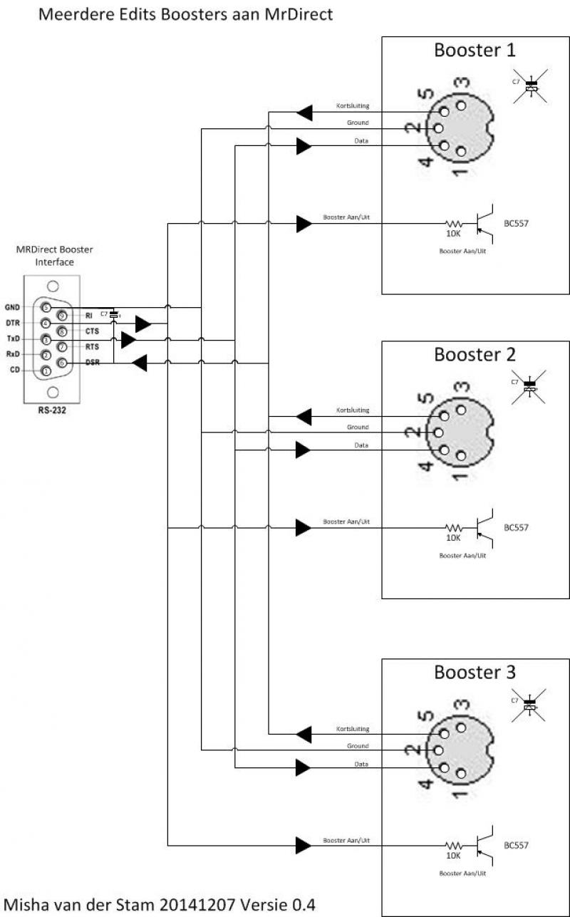

Ronald,
Ik begrijp je niet zo goed. De kortsluitbeveiliging van de booster meet of er kortsluiting (of overbelasting) op de rails (tussen B en R) plaatsvindt.
Wellicht een schema leesfout? :) Aan de rechterkant van het schema worden op de + en - de uitgangen (23 ... 30V) van trafo aangesloten samen met de grote buffer condensatoren.

Willem, ik kan je prima volgen en heb daarom het schema al aangepast. Ik wil de boosters universeel houden. Dus C7 in alle boosters geplaatst. Dit is dan wellicht wat je bedoelt.
Dus ik kan op deze wijze de boosters veilig aan elkaar knopen?
Groetjes Misha.

Voor zover ik het kan beoordelen lijkt het mij geen probleem als je het doet zoals in de laatste tekening.
Maar je kunt natuurlijk de condensator C7 in de boosters weg laten en 1 condensator op de RS 232 connector plaatsen tussen pen 5 en 6.
In dat geval hoeft de extra weerstand ook niet meer geplaatst te worden.
Willem
Willem
Vind ik een sjiek voorstel wat ik dan ook op die manier ga doen.
Zie dan mijn versie zoals ik het mij nu voorstel.
Allen bedankt voor het meedenken.
