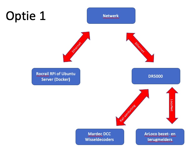

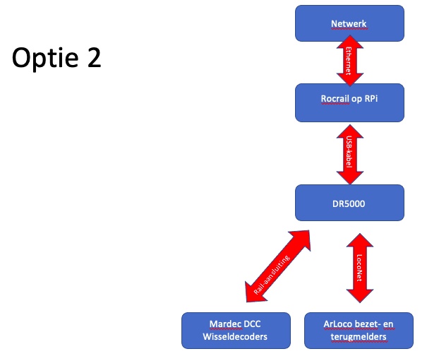

Ik zit met een vraag waar ik niet uitkom en waarvan ik ook niet weet waar ik hem precies moet plaatsen. Ik denk dat ik hier terecht moet omdat het meer met de centrale dan met Rocrail te maken heeft.
Ik moet nog beginnen aan een nieuwe baan. Heb al een DR5000 aangeschaft en ook al Mardec-wisseldecoders en ArLoco-bezetmelders.
Ik wil dit geheel automatisch gaan besturen, het liefst met Rocrail.
Ik kan geen goed beeld krijgen bij de werking van de USB-aansluiting en de Ethernet-aansluiting van de DR5000.
Kunnen deze beide hetzelfde? Want het liefst zou ik het als volgt aan willen sluiten:
De reden dat ik dit wil: ik kan de Rocrail-server laten draaien op mijn servertje in de meterkast.
Maar ook meen ik ergens gelezen te hebben dat de Ethernet-aansluiting beperkter is qua functionaliteit dan de USB aansluiting en dat het dus zo zou moeten:
Dit zou betekenen dat ik een Raspberry PI moet aanschaffen en de DR5000 met USB hierop aan moeten sluiten.
Het enige wat ik bij Rocrail kan vinden is deze summiere documentatie: https://wiki.rocrail.net/doku.php?id=dr5000-en
Hebben jullie een advies hierin?
AlbertG
  • Berichten: 1047
    • Modelbaan Den Akker / Rocrail / DCC-EX
Re: Digikeijs DR5000 Centrale, productbeschrijving
« Reactie #1172 Gepost op: 16 November 2020, 21:12:26 »
Hoi Erik,
Misschien heb je hier iets aan: https://youtu.be/hjetnaXDfdk?
Hartelijke groeten,
Albert.
Mijn Youtube kanaal: https://www.youtube.com/@Albert-DenAkker
erikkral
  • Berichten: 348
« Reactie #1173 Gepost op: 16 November 2020, 22:28:29 »
Hoi Erik,
Dankjewel. Je legt drie manieren uit. Welke manier heeft jouw voorkeur? Werkt USB beter dan via de LAN, of vice versa?
AlbertG
  • Berichten: 1047
« Reactie #1174 Gepost op: 17 November 2020, 14:07:12 »
Hoi Erik,
Ik heb me niet zo verdiept in de technische details van de verbindingen.
Ik weet dus ook niet of de LAN verbinding sneller is dan de USB of omgekeerd. Of dat de USB misschien stabieler is.
Wat ik wel weet is dat je de USB verbinding nodig hebt om instellingen op de DR5000 te wijzigen of de DR5000 te updaten.
Ik heb de centrale een tijdje geleend omdat ik iemand help met het inrichten van zijn baan met Rocrail en de DR5000. Daar is de centrale via USB aangesloten en dat werkt prima. Waarschijnlijk gaan we binnenkort over op de interne WLAN van de DR5000 omdat dat meer vrijheid geeft waar we de laptop neerzetten.
Albert.

erikkral
  • Berichten: 348
« Reactie #1175 Gepost op: 18 November 2020, 08:51:51 »
Goedemorgen Albert,
Bedankt voor de informatie. Ik heb ook goed gebruik gemaakt van jouw YouTube-fimpjes.
Ik heb het aan de hand van jouw filmpjes werkend gekregen via de LAN-kabel, dus mijn eigen voorgestelde optie 1.
Voor wat betreft het via USB updaten of configureren: daar zeg je me wat.
Ik had het plan om de USB aansluiting helemaal niet te gebruiken omdat ik mijn Windows PC de deur uit wil doen. Meestal doe ik thuis alles met de Mac of met Linux.
Het lijkt erop dat dat niet kan omdat de DR5000-beheersoftware alleen onder Windows lijkt te werken.
Ik hoop dat ik die beheersoftware niet vaak nodig heb en het allemaal via Rocrail te kunnen doen. Windows PC gaat nog niet de deur uit maar wel de kast in.
