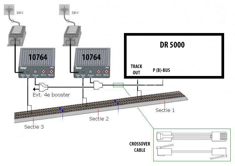

I want to buy the DR 5000 command station. I also have two ROCO 10764 and two ROCO 10810 Multimaus.
I have two questions:
1. Can you put both Multimaus on the DR5000 XpressNet link (with a RJ11 splitter) so I can control two locomotives simultaneously? I assume it is possible but can you confirm this?
For example on the Master link on the 10764 you are allowed to put only one Multimaus, but on the Slave link you can have 2 or more.
I am assuming the DR5000 XpressNet link is similar to the Slave one in 10764 but I want to be sure.
2. Normally the 10764 is sold by ROCO as a "command station", but it can be used as a booster. It is explained here http://luivalmaqueta.blogspot.ro/2013/07/central-10764-roco-multimaus-como_1.html
But is it possible to chain 2 (or up to 4) 10764 as boosters for the DR5000 command station? Like in the photo?
Thank you very much,
Cristian

Hi Christian,
Both your questions can be answered with yes ;)
for connection more than 1 Maus you might look at this:
http://www.digikeijs.nl/dr5098-diginethub.html
http://www.digikeijs.nl/dr5099-diginethub.html
Grtzz,
Karst

Ik ben op zoek naar de specificaties van de B-Bus (4-polige connector) om zelf een booster aan te sluiten.
Bert

@Bert: Denk dat dit draadje wel gaat helpen: Aansluiting en werking ROCO 10764 o.a. als booster.
Groeten Ronald.

Hoi Karst,
Ik wil graag een Power 6 gebruiken als voeding voor mijn baantje, want de DR 5000 is net te klein. Bij twee loks met rookgenerator en geluid gaat het nog, maar meer wordt lastig en ik wil graag 4 loks laten rijden a.s. zaterdag.
Ik heb het wel over spoor 1 loks.
De DR5000 is dan alleen voor de LocoNet aansturing en geen baanspanning.
Bert
Bert Mengerink
Er is altijd tijd om iets nieuws te beginnen.
Veel succes met de hobby.
Karst Drenth
  • Berichten: 10490
    • Plan U op Sleutelspoor
Re: Digikeijs DR5000 Centrale, productbeschrijving
« Reactie #479 Gepost op: 07 December 2016, 11:39:11 »
Verreweg het makkelijkste is er een DR5039-CDE tussen te knallen ;)
Een andere optie is om de DR5000 LocoNet-B te gebruiken en daarvan de twee buitenste pennen (1 en 6) aan C en D van je Power 6 CDE ingang aan te sluiten. D E blijft dan ongebruikt. ( en je hebt dus geen kortsluitmelding )
De B-Bus is veel complexer en bovendien niet ge-opto-isoleerd. Je moet namelijk dan een Roco booster nadoen ;)
Grtzz & suc6,
Karst
