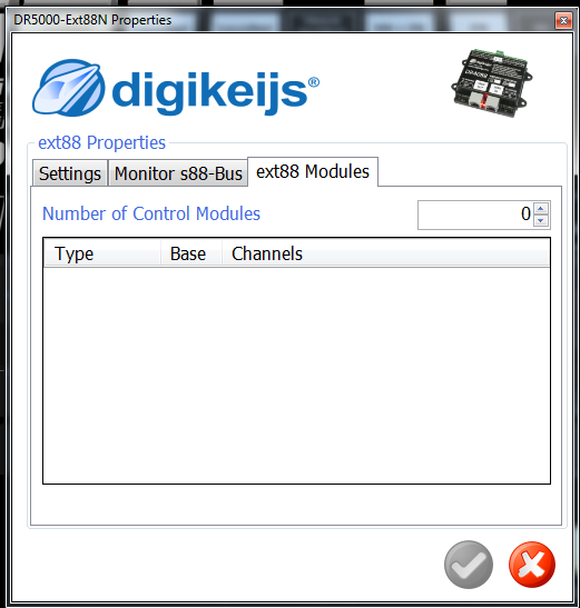

Als je op de Ext88N-connector klikt in de DR5000-software, en dan naar het laatste tabblad gaat, zie je dan dit:
Of heb je een getal groter dan 0 bij "Number of Control Modules" staan?
Deze was bij mij vanzelf naar "1" gesprongen na de update.

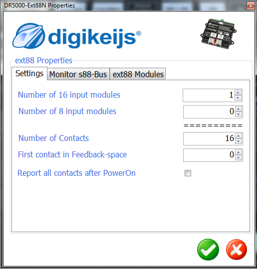

Edit:
En ziet het eerste tabblad er zo uit?

riso
  • Berichten: 19
Re: Digikeijs DR5000 Centrale, productbeschrijving
« Reactie #458 Gepost op: 13 November 2016, 22:16:35 »
Beste Serve,
Ik zie de schermen die jij laat zien.
En het eerste scherm is ook leeg en het aantal staat op nul
In het tweede scherm staat bij number of 16 input modules 5 gelijk aan het aantal wat ik heb.
Rinaldo

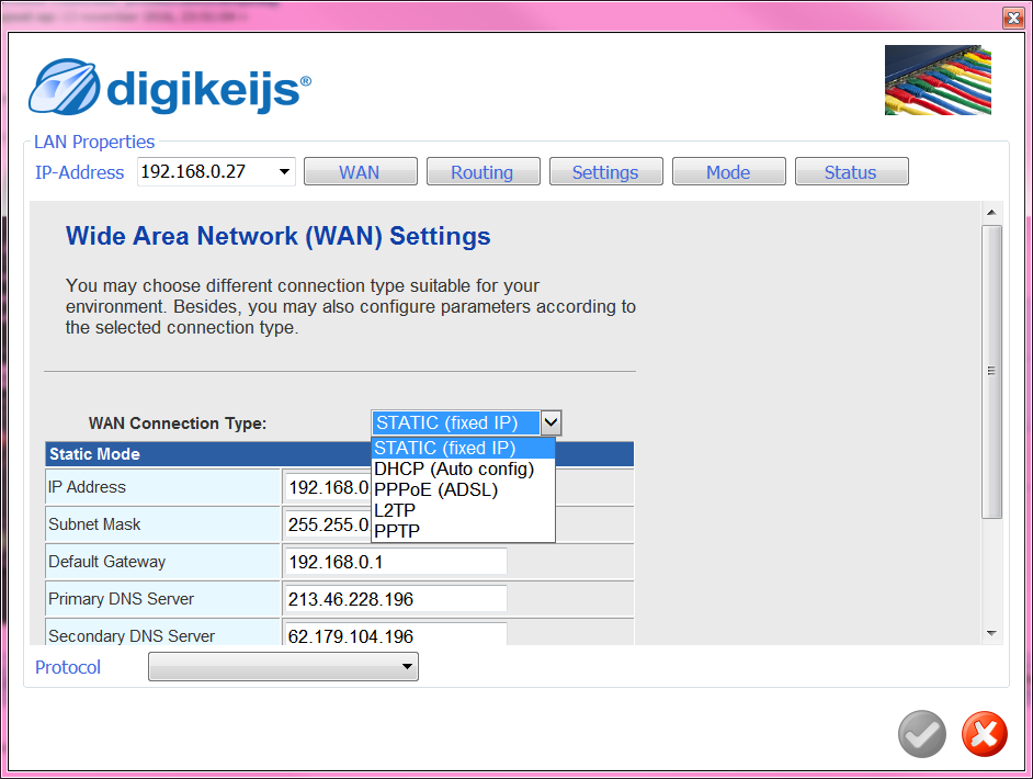

Heb intussen een nieuwe vraag ; is het eigenlijk mogelijk om de DR5000 op een vast IP-adres te zetten ?
Mij is het nl nog niet gelukt.

Karst Drenth
  • Berichten: 10490
    • Plan U op Sleutelspoor
« Reactie #462 Gepost op: 18 November 2016, 13:08:59 »
Ja hoor:
... en dan naar beneden scrollen en op 'Apply" drukken.
Grtzz,
Karst
p.bierhuizen
  • Nieuwe gebruiker
  • Berichten: 5
« Reactie #463 Gepost op: 18 November 2016, 15:57:19 »
Dank je Karst,
Ik had op de ronde groene V knop gedrukt. De button met Apply was nl niet zichtbaar
( ik had moeten scrollen ).
Mvrgr,
Paul Bierhuizen
