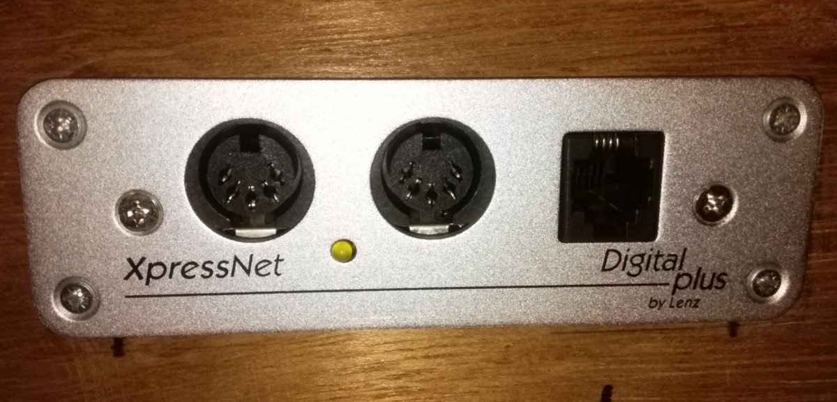

Karst,
Kan ik deze Lenz "splitter" ook nog gebruiken i.s.w met de DR5000?
(Zie foto).
mvg Henk
Berichten: 22804
Re: Digikeijs DR5000 Centrale, productbeschrijving
Reactie #391 Gepost op:
05 October 2016, 20:57:49 »
Op zich wel, als je ze toch in huis hebt. Het is een Xpressnetsplitter. Die DIN-aansluitingen zijn wat onpraktisch, maar aan de achterkant zitten nog twee RJ12-aansluitingen. Er zijn verloopkabeltjes van DIN naar RJ12. Kan je ook zelf maken.

Gewoon aansluiten zoals het nu zit met Lenz?
mvg Henk
Berichten: 18802
Modelrailroading is fun!
Reactie #393 Gepost op:
05 October 2016, 22:22:11 »
Ja, via een Xpressnet kabel zoals je die nu ook aan je Lenz hebt hangen.
Berichten: 22804
Reactie #394 Gepost op:
06 October 2016, 04:27:24 »
Precies, alleen heb je aan de kant van de centrale een rj12 stekkertje nodig in plaats van losse draadjes voor de klemmen of een DIN-plug.

Toch nog een vraagje.
Op de uitgang v/d Lenzcentrale staan de uitgangen LMAB,
Deze uitgangen gaan naar o.a deze splitter van Lenz.Zie de foto enkele opmerkingen terug.
Dan zou ik dus bij de DR5000 de Expressnet uitgang moeten nemen en verbinden met deze splitter
met een RJ12 kabeltje.Is dat correct.
mvg Henk
Berichten: 22804
Reactie #397 Gepost op:
06 October 2016, 10:33:24 »
Ja, aan de kant van de centrale een rj12 6p4c (ruimte voor zes, daadwerkelijk 4 contacten) stekkertje. Aan de kant van Lenzmodule kan je als altijd kiezen: de schroefaansluitingen, een rj12 of desnoods een DIN-aansluiting aan de voorkant. In feite is de Lenzmodule een zesvoudige splitter, maar met drie verschillende typen aansluitingen.
Als je een kabeltje met aan beide kanten rj12 kiest, dan moet dat kabeltje één op één zijn aangesloten. Fabrikanten als Roco en Lenz verkopen die kabels. Als er nog een elektronicawinkeltje in de buurt is, dan zetten die voor pakweg een euro zo'n kabeltje voor je in elkaar.
In de encyclopedie staat uitgelegd hoe de aansluitingen eruit zien.
http://encyclopedie.beneluxspoor.net/index.php/S88,_S88N,_XpressNet_en_LocoNet#XPressNet

Inderdaad. Goed kijken naar LMAB en dat ze correct overeenkomen. Anders blaas je je aangesloten apparaten op.
